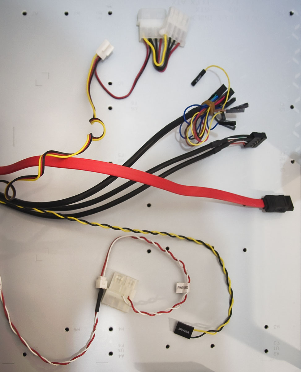

Первое, что бросается в глаза при взгляде внутрь корпуса, — это провода. В NZXT Guardian 921 очень много проводов. Изначально они упакованы в мягкий пакетик и притянуты стяжкой к корзине для жестких дисков. Видимо, чтобы ненароком не поцарапать окно. Эту теорию подтверждает и то, что провод питания бокового вентилятора зафиксирован липкой лентой.
Но возвращаемся к корпусным шлейфам. Они делятся на две группы. Первая — элементы управления корпуса, а также термодатчики и питание системы мониторинга.
Вторая — коннекторы фронтальных портов, питание лампы (которое подписано как "Power LED"), системного динамика и фронтального вентилятора.
Вообще все "вертушки" снабжены составным проводом, позволяющим подключить их как к материнской плате, так и к стандартному четырехконтактному разъему блока питания (molex). Причем второй упомянутый коннектор "сквозной", т.е. вентилятор, по сути, не занимает разъем.
