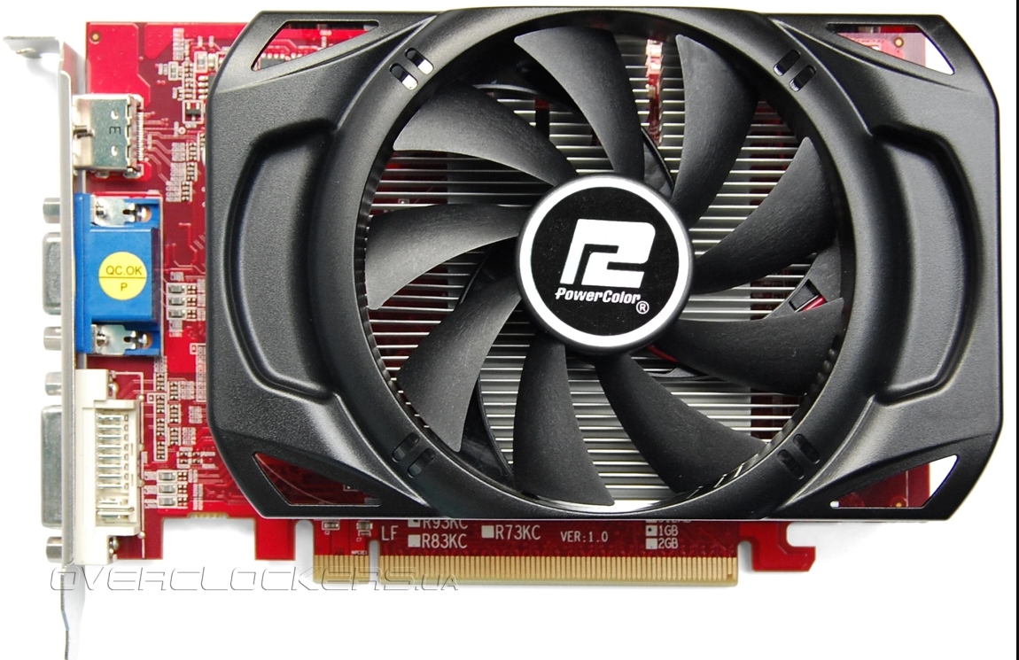

За видеоподсистему отвечала видеокарта PowerColor AX6670 1GBK3-H:
Фото с сайта Overclockers.ua
