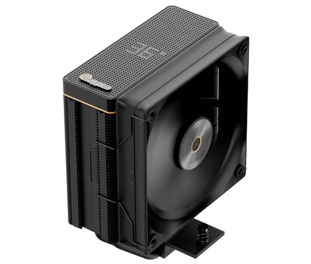

Но вернемся к "обозреваемому". RT500 - значит, радиатор имеет 5 теплотрубок (есть еще версия RT 400). ARGB - вентилятор с адресной подсветкой. Ну, а Digital - наличие небольшого экранчика, на котором отображается температура процессора.

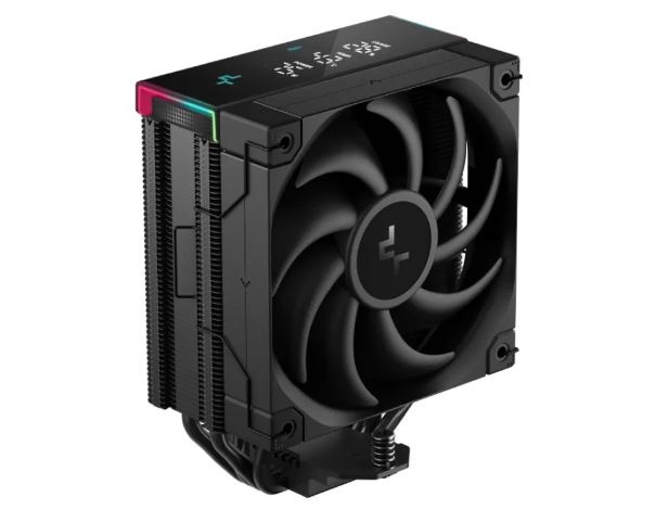

Есть такие модели у кулеров Deepcool,
Версия DEEPCOOL AK400 DIGITAL PRO
но на Озоне не гуманные цены на продукцию компании. Есть и модели от малоизвестных компаний.

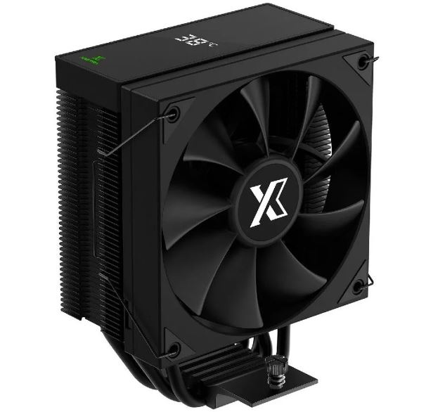

XASTRA AR400 DIGITAL BK (AR400-BKDFPX-GL):
Минусы: пока ноунейм и на его программу постоянно "ругается" антивирус...

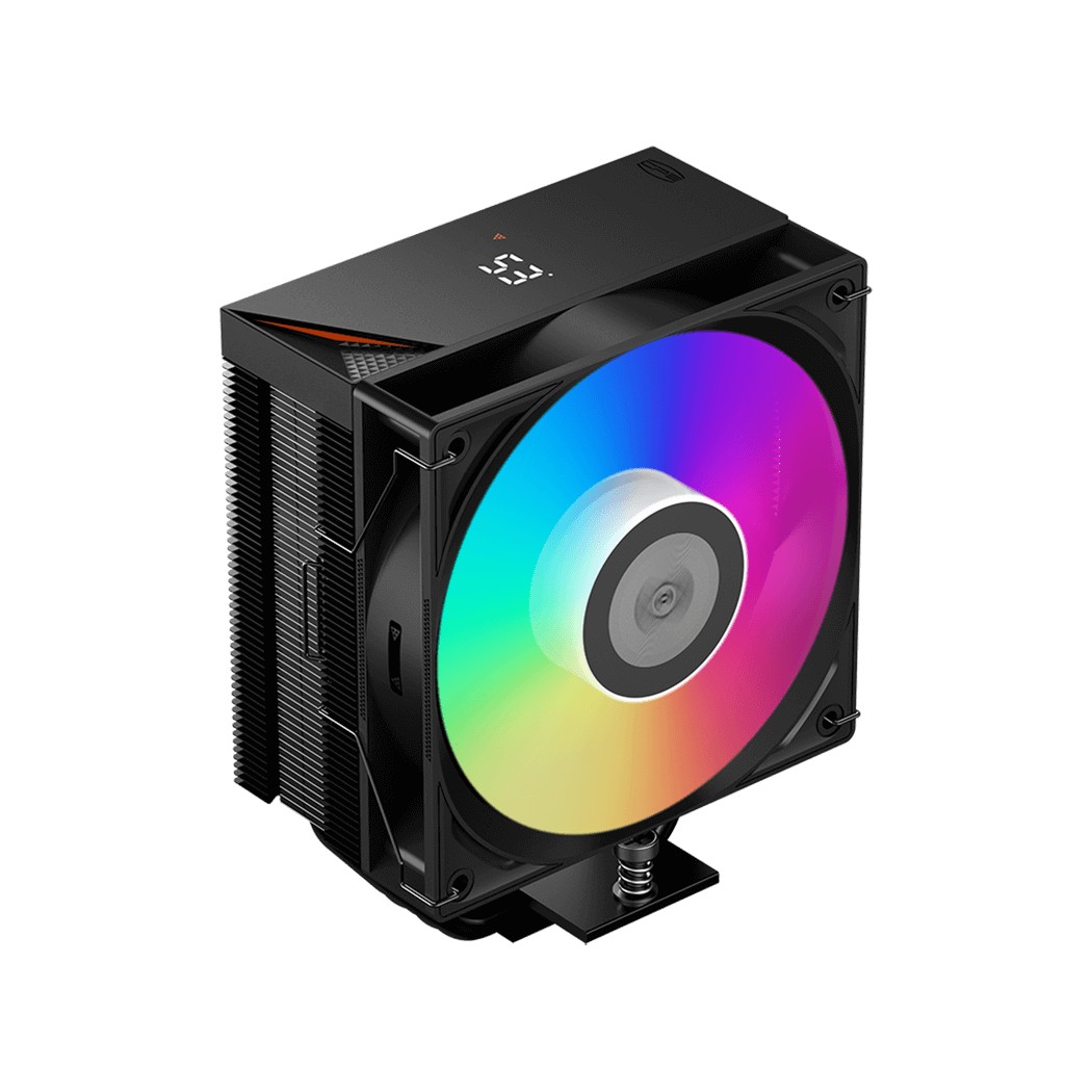

Есть еще дешевый Coolleo B40S DIG A-RGB Black,
очень местами напоминающий Deepcool. Но о нем я ничего не знаю.

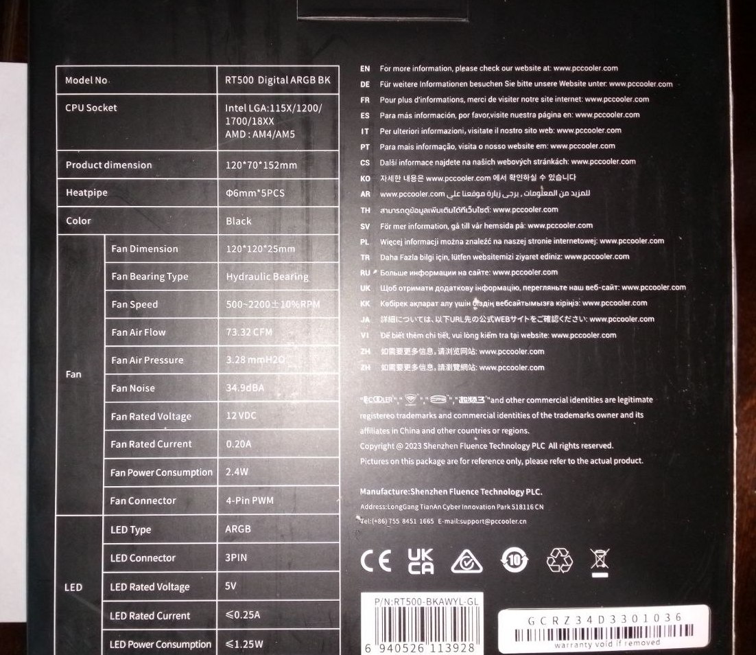

Сзади - его характеристики.
Основные характеристики.
Модель № RT500 Цифровой ARGB BK
ЕАН 6940526113928
Номер детали RT500-BKAWYL-GL
Сокет ЦП Intel LGA115X/1200/1700/1851 AMD AM4/AM5
Размер продукта 120×70×152 мм (Д×Ш×В)
Тепловая трубка Φ6мм×5шт.
Цвет Черный
Размер вентилятора 120×120×25мм
Тип подшипника вентилятора Гидравлический подшипник
Скорость вентилятора 500~2200±10% об/мин
Поток воздуха вентилятора 73.32CFM
Давление воздуха вентилятора 3,28 ммH2O
Шум вентилятора 34,9 дБА
Номинальное напряжение вентилятора 12 В постоянного тока
Номинальный ток вентилятора 0,20А
Потребляемая мощность вентилятора 2.4 Вт
Разъем вентилятора 4-контактный ШИМ
Тип светодиода АРГБ
Светодиодный разъем 3PIN
Номинальное напряжение светодиода 5В
Номинальный ток светодиода ≤0,25А
Потребляемая мощность светодиода ≤1,25 Вт

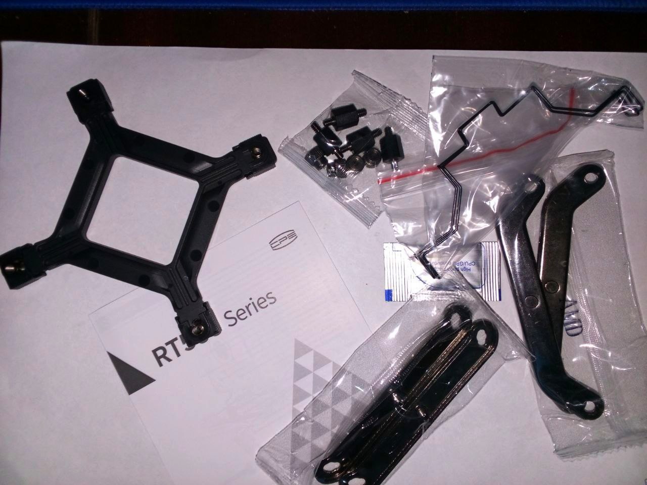

Внутри коробки лежит радиатор, отдельно от него вентилятор и черная коробочка с "мелочью".
Кулер адаптирован для всех актуальных современных сокетов. Крепеж разложен в пакетиках и подписан.
Бекплейт пластиковый. Это не особо хорошо, но с учетом небольшого веса - не критично. Крепеж выполнен гораздо лучше, чем это делают некоторые компании. Стойки не надеваются, а вкручиваются в бекплейт. А уже к ним уже прикручиваются крепежные планки. Собирать так проще и удобнее.

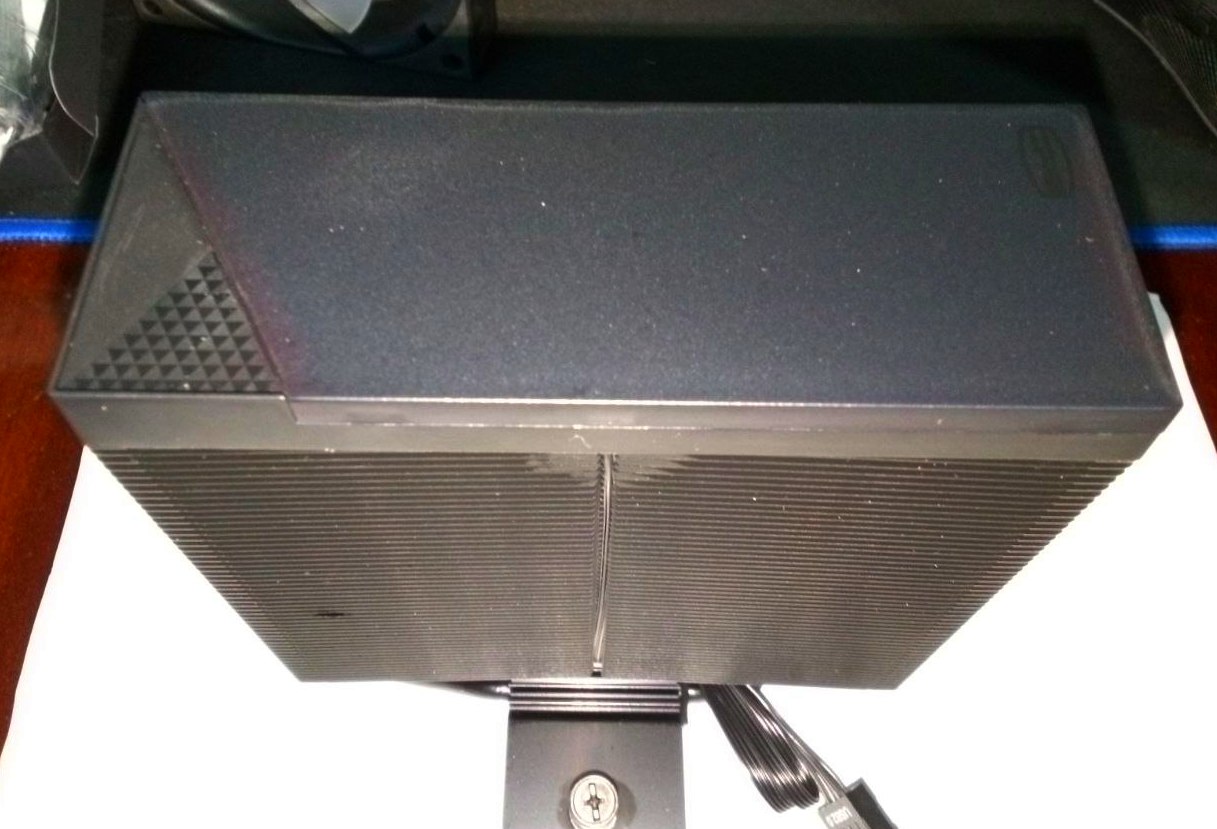

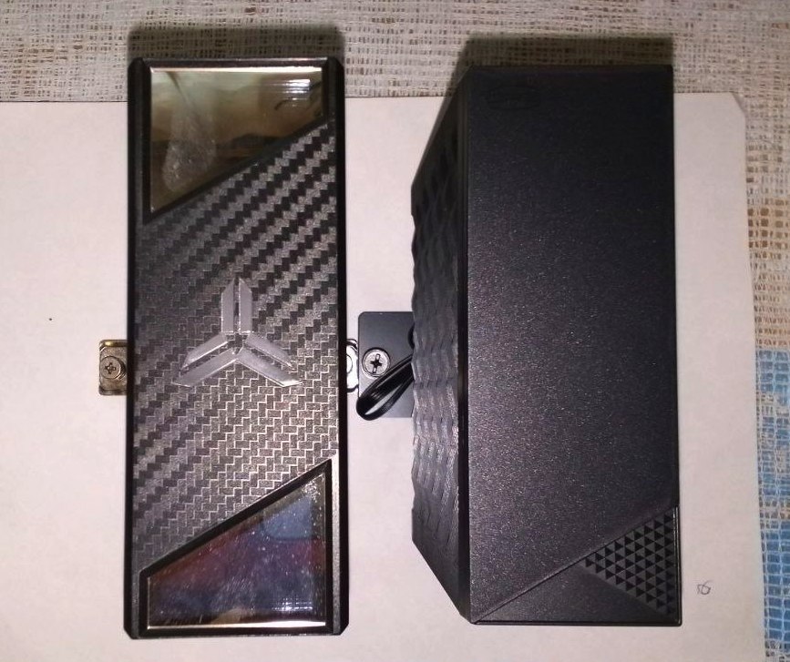

Радиатор черного цвета и сверху имеет "нашлепку", которая практически черная.

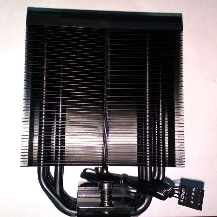

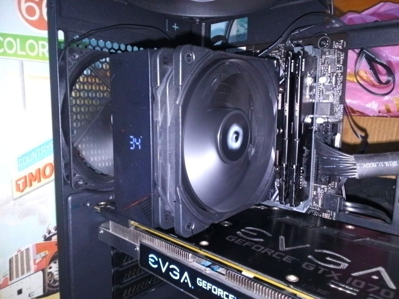

Но полупрозрачная. Именно под ней и находится ЖК-модуль, на который выводится показания температуры. Для этого сам радиатор нужно подключить к разъему материнской платы USB 2.0. Длины достаточно для любой материнской платы формата АТХ, но проложить кабель придется под материнской платой (если вам он мозолит глаза).

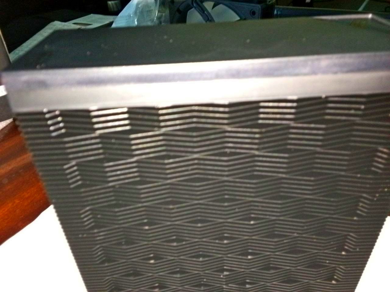

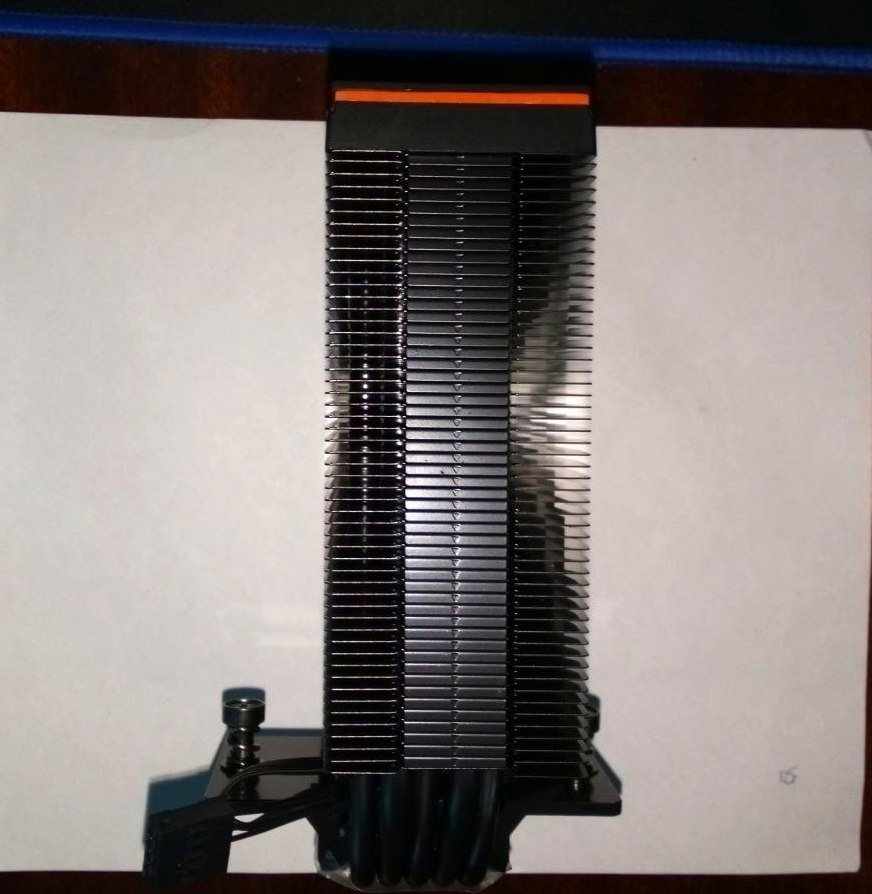

Радиатор немного ассиметричный,
чтобы не было конфликта вентилятора и оперативной памяти в первом слоте. "Рисунок" пластин спереди
и сзади разный.

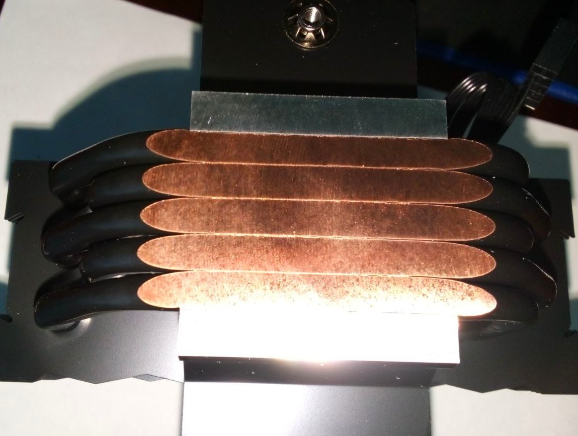

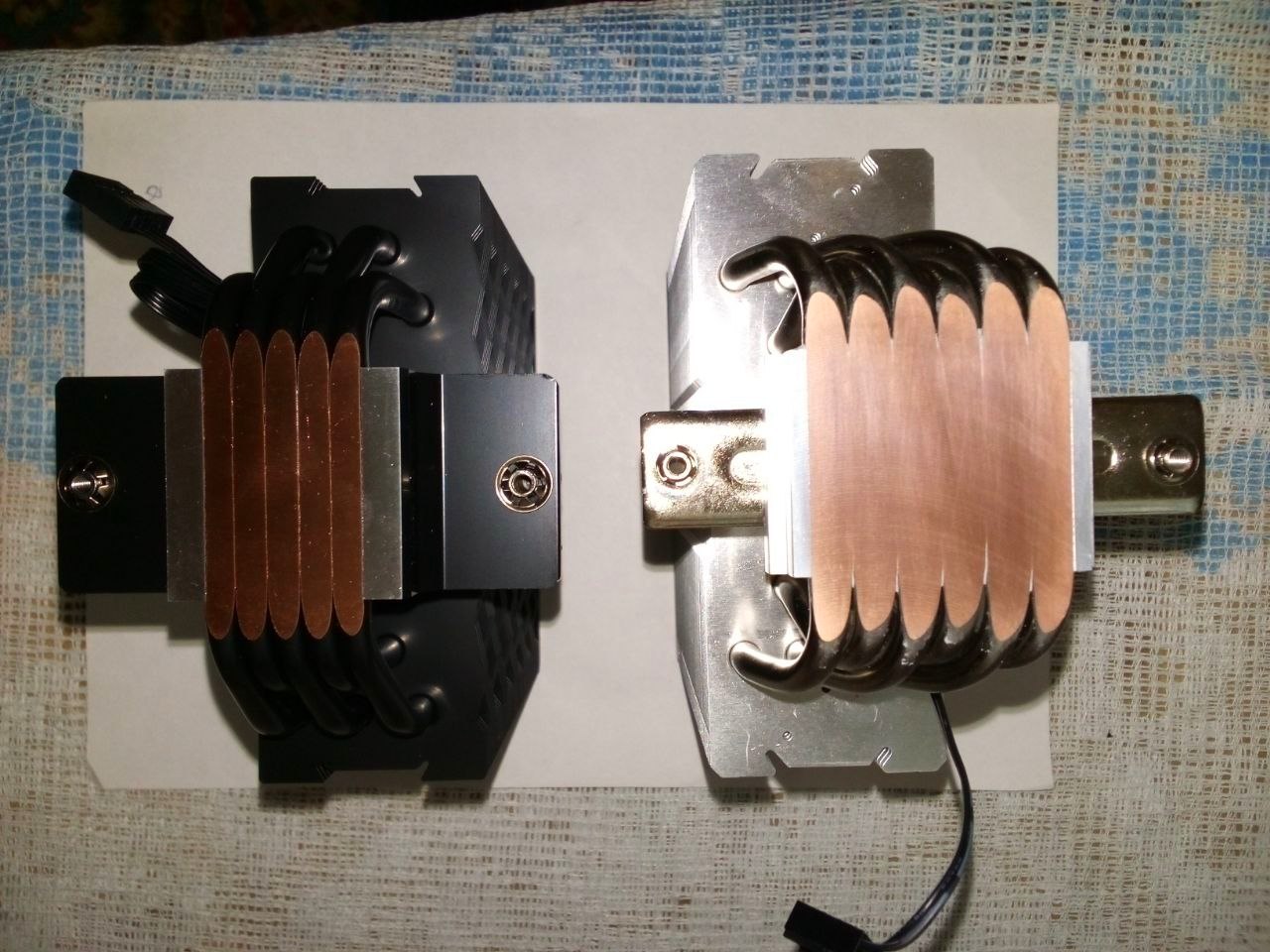

Радиатор изготовлен по технологии прямого контакта теплотрубок с крышкой процессора.
Это имеет, как плюсы, так и минусы. Пять теплотрубок плотно сжаты, но не идеально. Основание почти ровное.

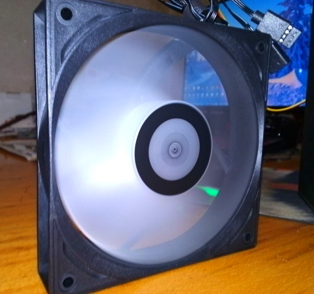

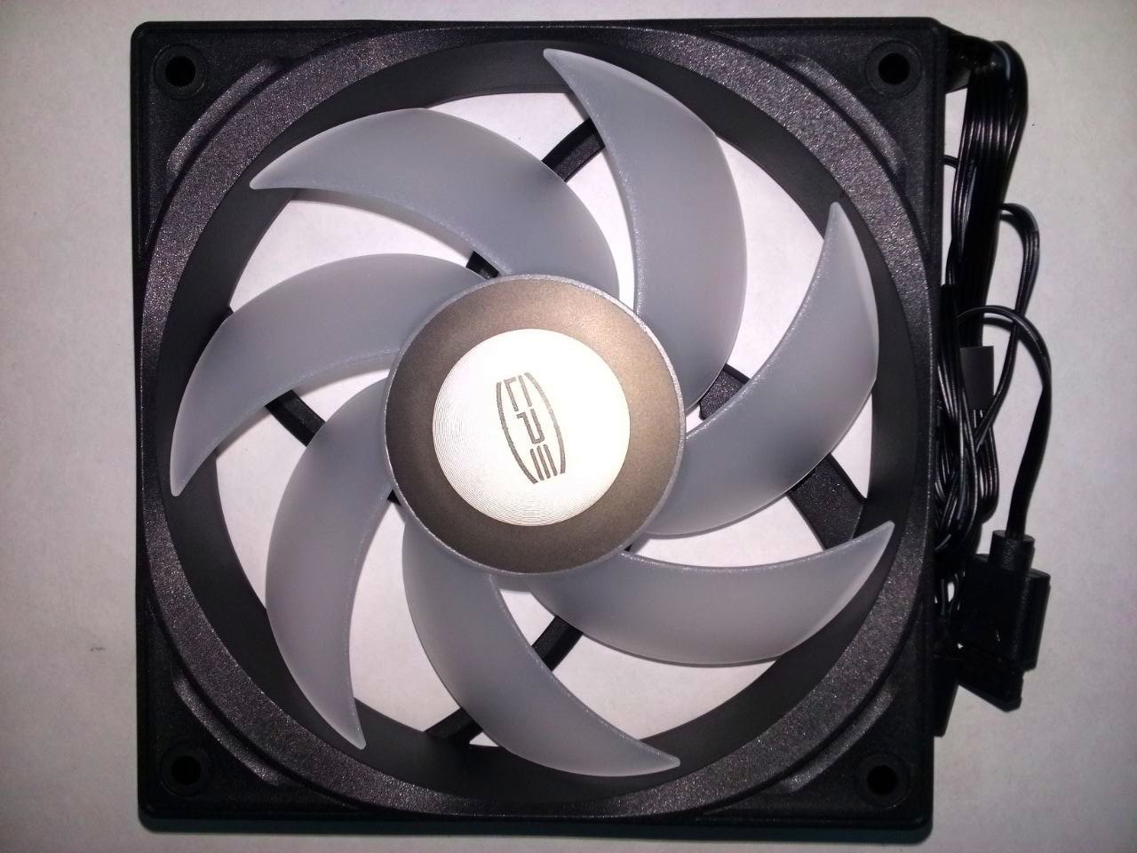

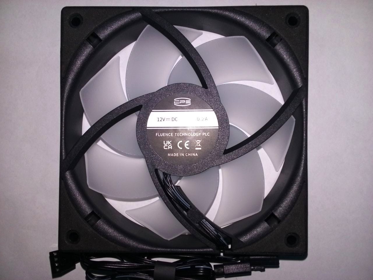

Использовать вентилятор из комплекта я не собирался: у меня все равно нет разъемов под подсветку на плате. А купил такую версию, потому что она была дешевле обычной. Такое бывает на маркетплейсах...
Но сам вентилятор проверил.
Минимальные обороты - около 300 rpm. Условно комфортный режим - до 1200 rpm. Данный экземпляр вентилятора не имеет призвуков, но обладает небольшой вибрацией, которая уже чувствуется на 1500 оборотах. Максимальные обороты - 2160 rpm (по показанию реобаса).
Не дотянули до заявленного... При таких оборотах вентилятор довольно шумный, но и создает хороший воздушный поток. Есть звук моторчика.

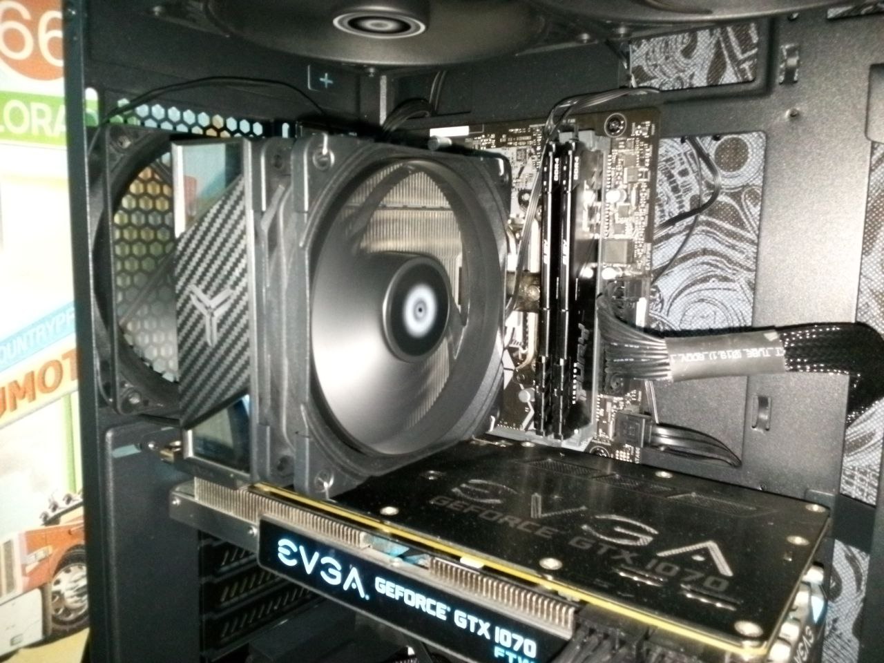

На этот кулер буду ставить вентилятор Zalman ZM-AF120 Black.

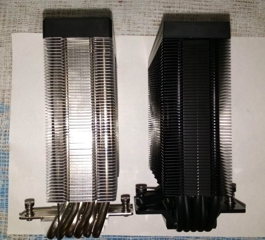

Сравнивать новый кулер буду с моим старым Jonsbo CR-1000 v2 PRO Color.
Радиаторы похожи, но Jonsbo чуть повыше.

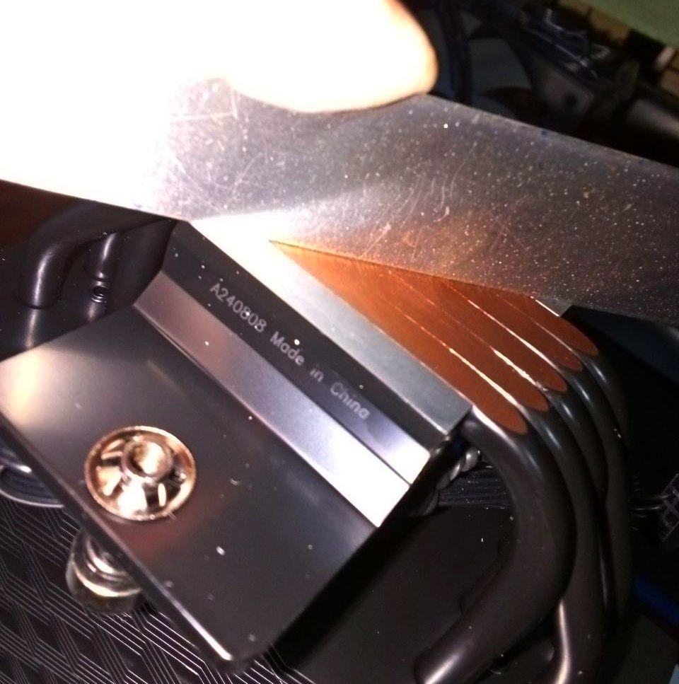

Да и подошва у него выполнена качественнее.
Но тут хорошо видно, что сами теплотрубки сильнее были сплющены. А это не есть хорошо...

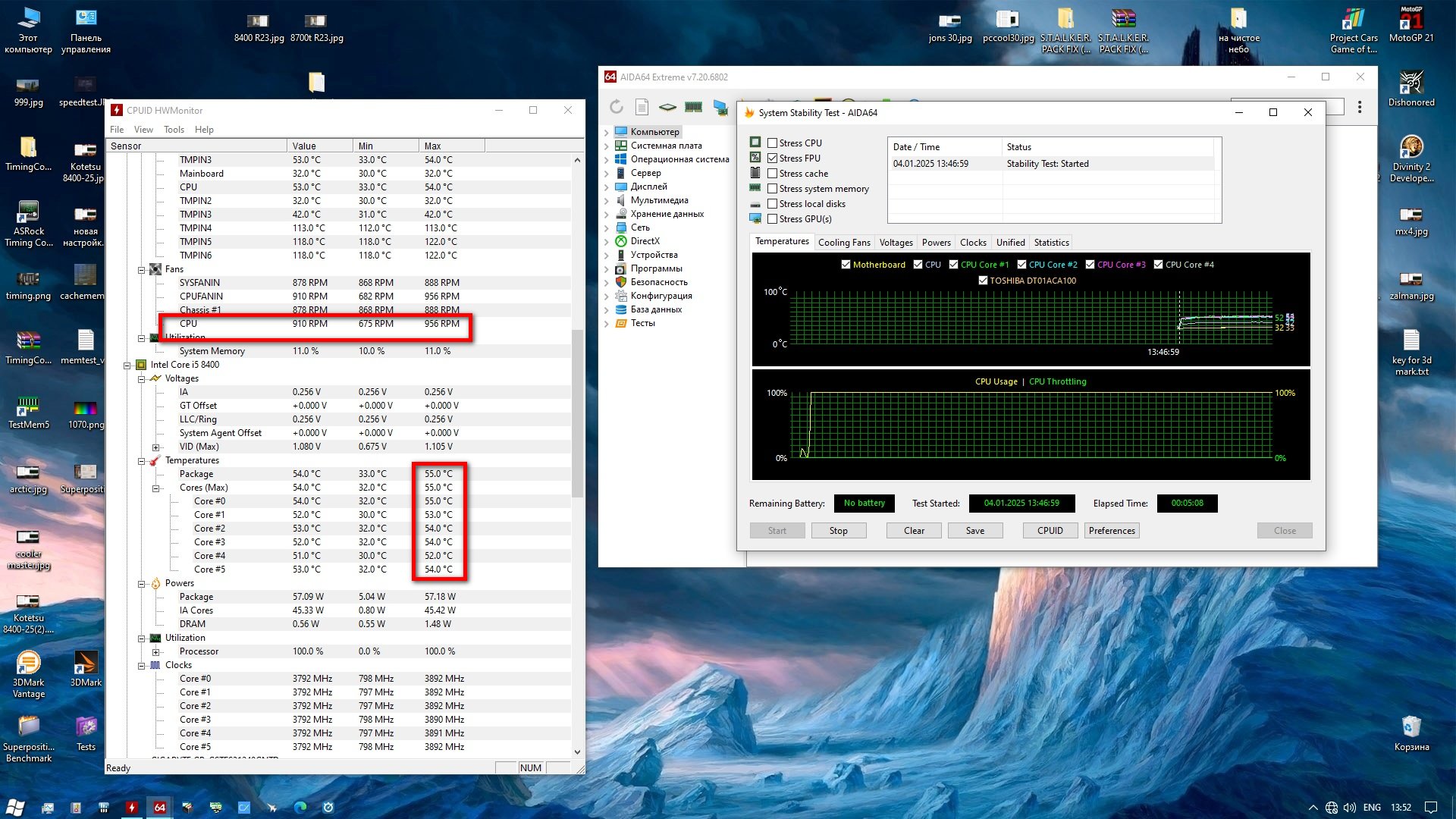

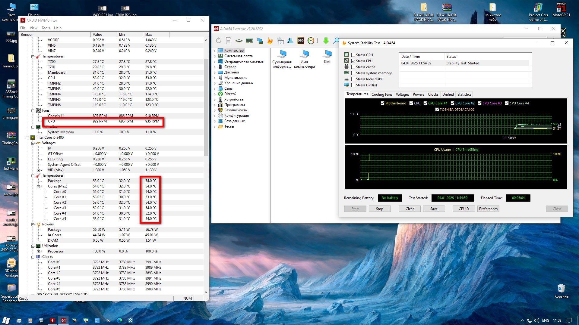

Процессор i5-8400. Корпус Lian Li Lancool 205, открытый. Температура воздуха в комнате - около 30 градусов. Тестировать буду в AIDA 64 (FPU only) в течение 5 минут. Вентилятор в обоих случаях один и тот же - Zalman ZM-AF120 Black.
Jonsbo CR-1000 v2 PRO Color:
54 градуса.Пока я перебирал ПК, в комнате немного выросла температура (примерно 30,5 градусов).
PCCooler RT500 Digital ARGB BK:
55 градусов...С учетом роста температуры в комнате, производительность кулеров практически одинаковая. Ну, это меня и не удивило, я покупал не для этого.

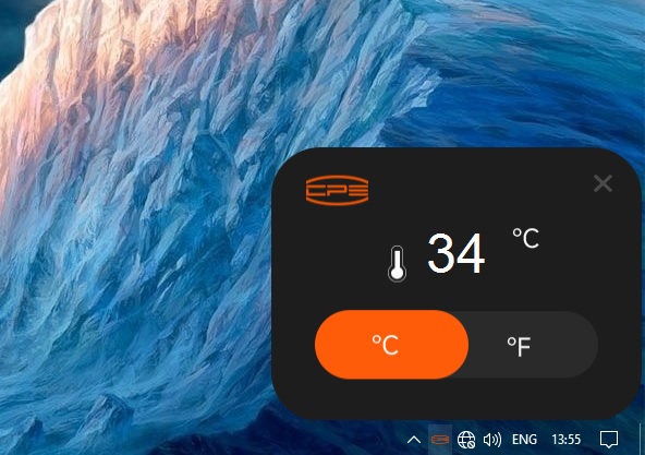

Как работает показатель температуры? Нормально. Достаточно скачать программу с сайта компании и установить ее. Она будет у вас в автозагрузке и после полной загрузки Windows активируется.
Других функций, кроме показания температуры нет. Можно лишь выбрать показания в градусах Цельсия или по Фаренгейту.
