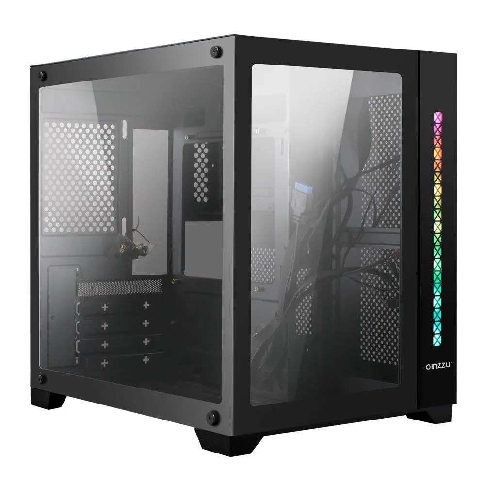

И все это нужно "облагородить" красивым и обязательно светящимся корпусом. Который должен еще выполнять и функцию продува воздушных масс. Большинство игровых корпусов имеют боковую крышку из стекла или прозрачного полимера (дешевые модели) и это не дает возможности организовать сбоку подвод/отвод воздуха. В последнее время все буквально помешались на корпусах-аквариумах.
Но такие модели не подходят для процессоров с воздушным охлаждением. Нет, работать будут, естественно, но температура будет выше, чем в корпусе привычной конфигрурации.

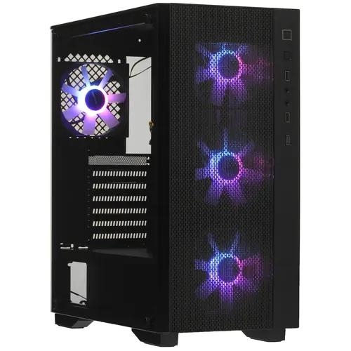

Для игровых ПК рекомендуют использовать корпуса с продуваемой "мордой", так называемые модификации/модели mesh (сетка).

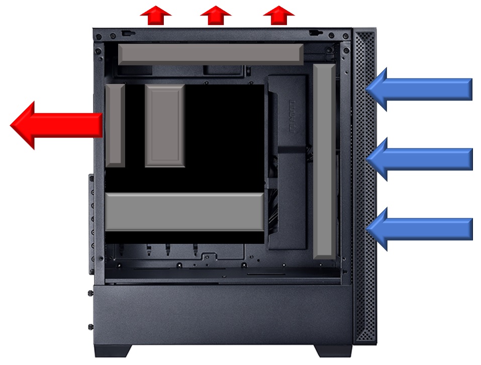

По стандартной схеме, тут спереди идет вдув воздуха, а выдув происходит сзади и сверху. Но вот всегда ли корпус с продуваемой "мордой" будет эффективнее корпуса с практически глухой? Вот это я и проверю, благо "пациент" для опыта имеется...

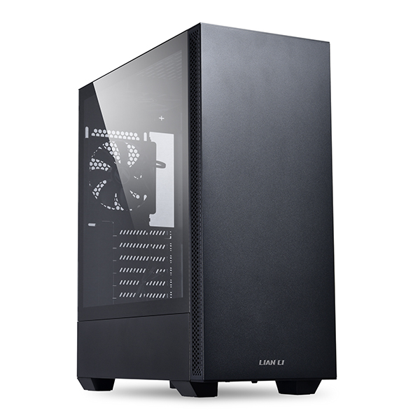

Значит, тест будет проходить с корпусом Lian Li Lancool 205.
Обзор на него я уже делал:
"Небольшой обзор корпуса Lian Li Lancool 205"

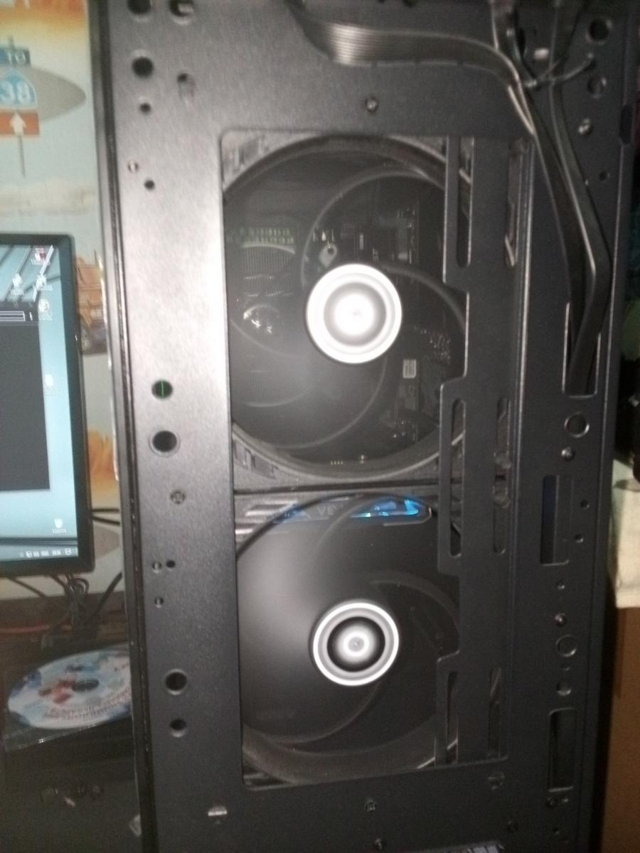

На момент тестирования, охлаждение корпуса состояло из 5-ти вентиляторов. Спереди на вдув стоят два вентилятора Arctic P14 типоразмера 140 мм.
Точно такие два стоят сверху на выдув. Все они запитаны через "молекс" на 5в. И это примерно 700 rpm. Сзади, воздух выдувается комплектным вентилятором Lian Li, который работает на оборотах около 900 rpm.

Еще пару слов про корпус. Он хоть и заявлен, как игровой, но имеет глухую "морду", где забор воздуха происходит через небольшие щели по бокам. Вот и проверим, как это влияет на продув.

Общая схема продува у меня такая:

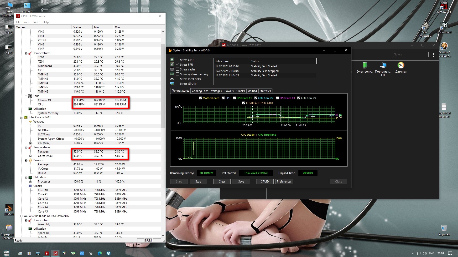

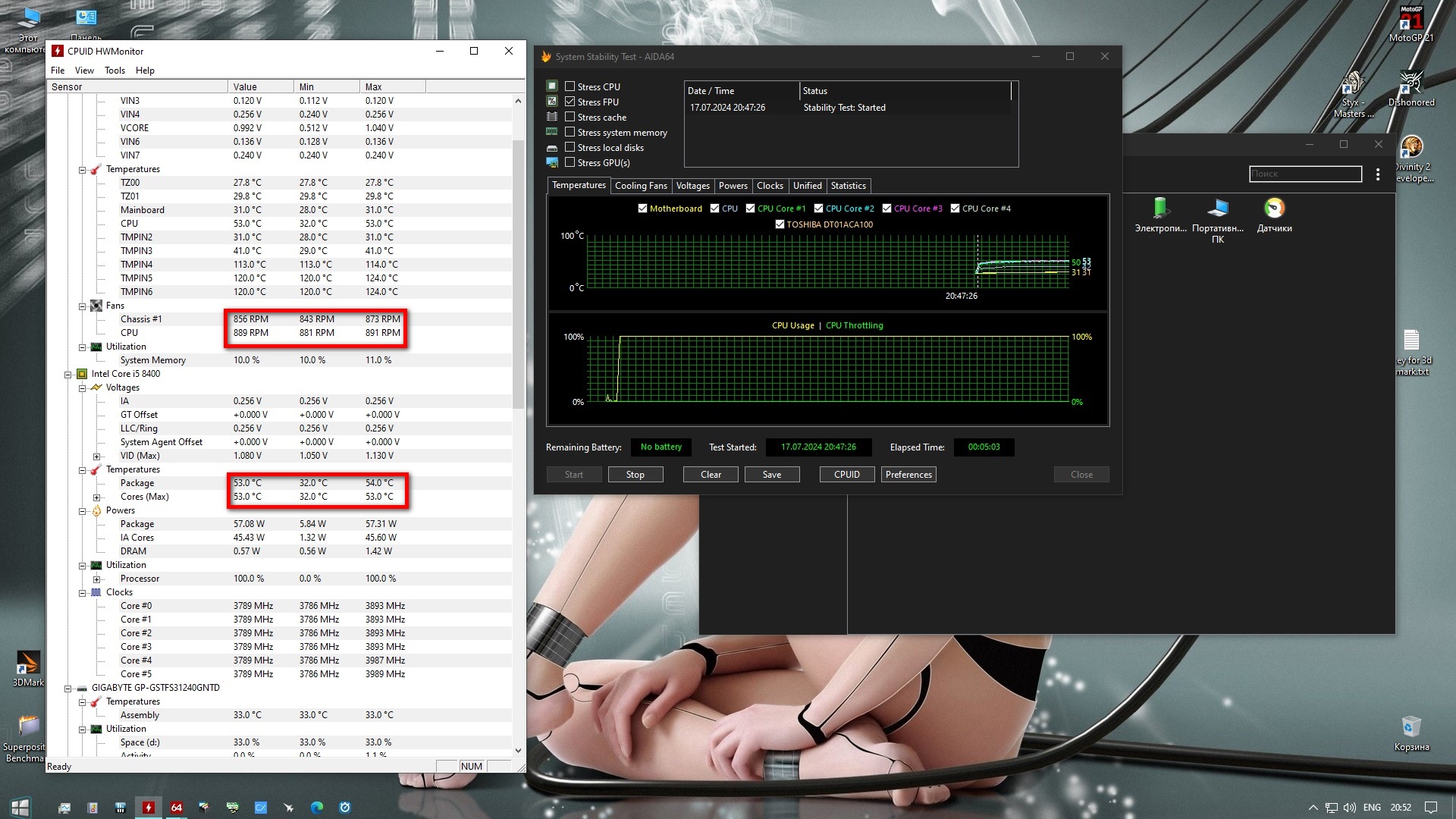

Греть процессор буду в течение 5 минут программой AIDA 64 (FPU only). В комнате 27 градусов.
Итак, первый тест в корпусе "как есть":
Максимальная температура процессора составила 54 градуса.
Теперь дадим остыть ему и продолжим тест уже со снятой "мордой". Для улучшения продува, фильтр я тоже убрал:
Через 5 минут мы имеем такой результат:
53 градуса при тех же оборотах кулера. Итого, продуваемая "морда" дает нам -1 градус...
Что же будет, если снять боковое стекло?
Практически ничего! Температура "гуляет" между 52 и 53 градусами.
Снижение температуры, ну пусть 2 градуса. Пока без выводов - приступаем к тесту видеокарты.

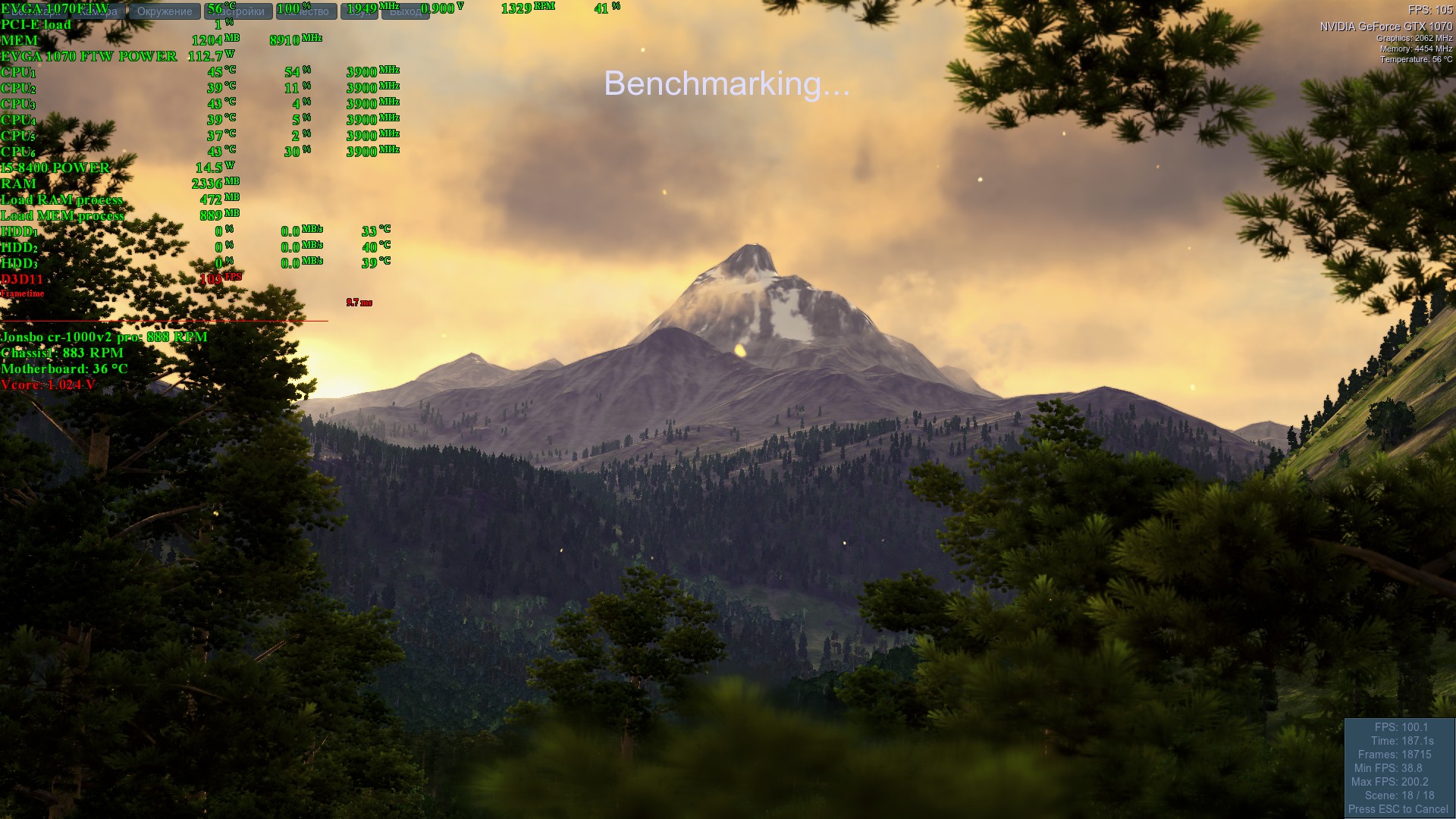

Тут будет всего два сценария: с закрытой передней крышкой и без нее. Тестовым прогоном выступит бенчмарк Valley Benchmark.
Со снятой передней крышкой получен такой результат:
55 градусов к самому концу теста.
Если же вернем крышку на место, то температура вырастет на 1 градус:
