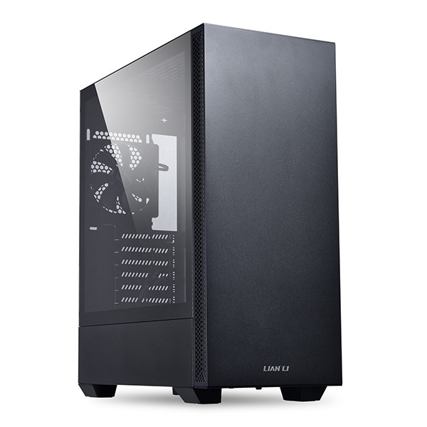

Сам корпус не чисто черный, а немного с серым оттенком. Выглядит хорошо, матовый. Но отлично собирает отпечатки пальцев.
Ножки корпуса прорезиненные и достаточно высокие.
В комплекте с корпусом идет инструкция по сборке, коробочка с крепежом и стяжками.
