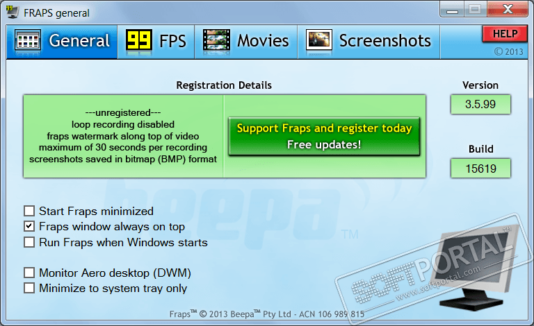

Интернета тогда дома не было и приходилось всю информацию втихаря искать/качать на работе, благо доступ к ПК с интернетом был именно у меня. С самого начала, моим помощником в отслеживании фпс в играх, была программа Fraps.
Не знаю, что сейчас она может (и есть ли она сейчас в актуальных версиях), но тогда она выводила лишь текущее значение фпс, делала скриншоты, записывала видео и позволяла делать запись частоты кадров. Вроде все. У меня никогда не было топового текущего ПК, поэтому просто выкручивать настройки вправо не получалось. Надо было искать баланс между "приятностью" картинки на мониторе и частотой кадров. Я всегда считал минимально приемлемым значение в 60 кадров. Благо это частота обычного монитора. В киберспортивные глупости я не играл никогда и 150000 кадров мне не требовалось. Делалось все просто и интуитивно: покрутил одну настройку, посмотрел результат. Покрутил другую - снова посмотрел. Типа того. С появлением полноценного функционала в MSI Afterburner, это стало намного проще. Ведь тут есть и загрузка процессора, и видеокарты. И к этому времени, я уже понимал, на какие настройки влияют процессор или видеокарта. Короче, все и всегда крутил руками на свое усмотрение.

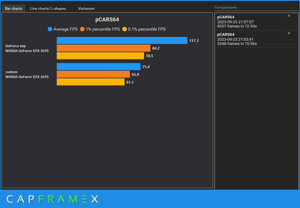

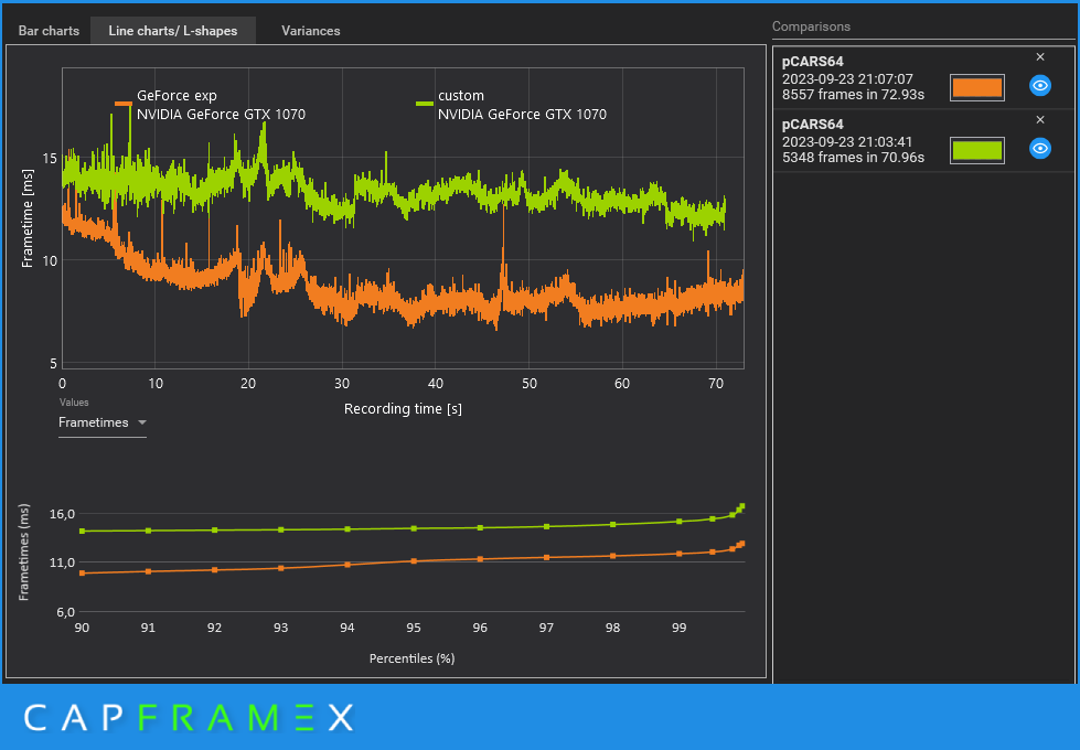

Для понимания различия в производительности, я проехал почти полный круг по трассе Монца в бурю. Дабы другие машины не влияли на производительность, я выставил самый низкий уровень "конкурентоспособности" соперников и стартовал с первой позиции. Так разброс результатов будет минимальным. Вышло следующее:
Как видите, фпс на моих настройках ниже, и заметно. Но графика чуть лучше! А кроме того, даже мои настройки с запасом для варианта "не ниже 60 фпс". То есть GeForce Experience перестраховывается и выставляет более низкие настройки. Мой вариант лучше, я его протестировал в самой игре неоднократно: карьеру прошел вдоль и поперек. Именно по этой причине погода была выбрана такой, ведь настройка погоды очень сильно влияет на фпс в игре.

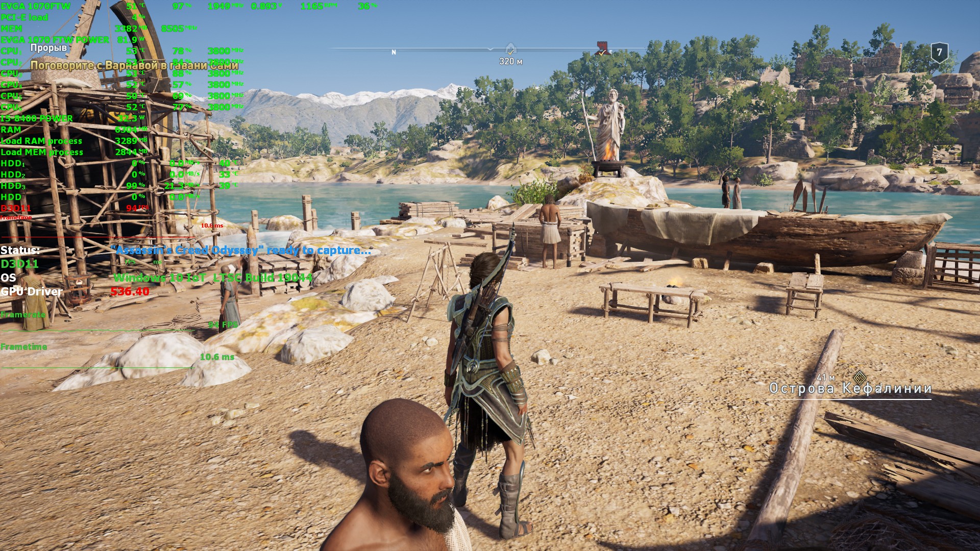

Следующей игрой стала Assassin's Creed Odyssey. И в ней настройки не совпадали.
Игра на моих настройках:
На настройках GeForce Experience:

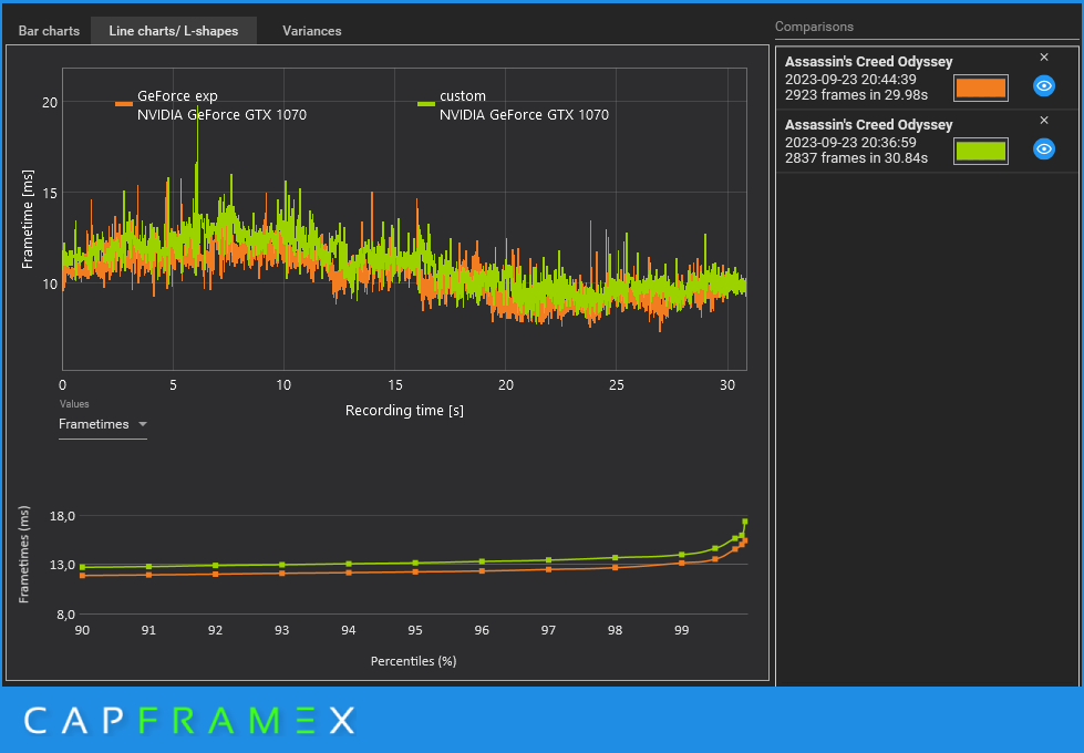

И здесь я также совершил "забег" по одному и тому же маршруту. Вот, что вышло.
Здесь уже разница по среднему фпс гораздо меньше. И снова в пользу GeForce Experience. Но вот по самим настройкам, я не согласен. Например, сглаживание в игре сделано "так себе" и какой смысл его ограничивать? А вот облака, наоборот, минимально влияют на визуальную составляющую, но заметно на фпс (что тут наделали разработчики?). Точно также на картинку влияет и "затенение фонового освещения". Этот параметр я убавляю в особо требовательных играх. Но не в данном случае.
