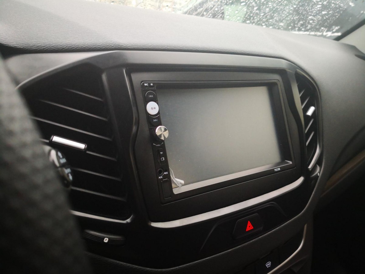

Внешний вид
Магнитола представляет собой небольшую коробочку со стандартными для 2DIN размерами и малой глубиной установки.
На передней части, большую часть занимает резистивный дисплей, все органы управления сосредоточены в левой части, а именно:
отверстие микрофона и IR-порта;
кнопка включения, кнопки переключения треков/станций;
энкодер/крутилка громкости;
слот для карт MicroSD, проверенная емкость 128Gb;
вход 3.5 jack <---> AUX;
отверстие кнопки reset;
закрытый резиновой заглушкой порт USB.

Установка магнитолы с Aliexpress в автомобиль Lada Vesta SW, возможна с применением переходной рамки, ссылка. Рамка подошла отлично, зазоров нет.
