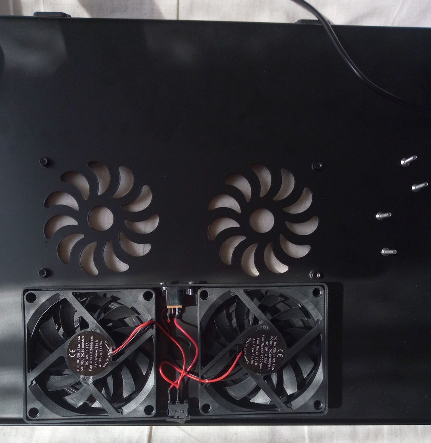

Как и у предыдущего столика, у этого реализована система охлаждения при помощи 2-х вентиляторов, расположенных под столиком и питающихся от USB порта ноутбука. Вентиляторы здесь гораздо мощнее и шумнее, чем у столика LD09. Но если шум я еще готов был стерпеть, то другое неприятное явление, – постоянная вибрация столика от работающих кулеров, – стала весьма неприятной неожиданностью, с которой мириться никак не хотелось. Поскольку причиной вибрации скорее всего является резонанс одинаковых синхронно работающих вентиляторов, то решение проблемы я нашел простое и эффективное – просто отключил один из них. Избавившись и от вибрации, и от лишнего шума одним махом. Благо, сделать это несложно – вентиляторы легко снимаются с подставки.
Для борьбы с вибрацией одним вентилятором приходится пожертвовать
Эффективность охлаждения не сильно пострадала – даже один вентилятор гонит здесь довольно мощный воздушный поток.
