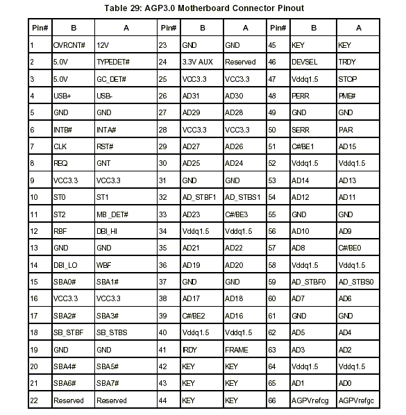

Разводка AGP 8X (3.0)
<br/><br/>Из приведенной ниже таблицы можно узнать, за что отвечает тот или иной контакт слота AGP 8X. Для специалистов, вероятно, большая часть обозначений имеет очевидный смысл. А людям невежественным (вроде меня) интересны лишь линии питания.
<br/><br/><img src="//st.overclockers.ru/legacy/v1/21766.gif" border="1" vspace="3">
<br/><br/>(источник, 772Kb PDF)
<br/><br/>"B" - со стороны чипа, "A" - с обратной.
<br/><br/>Контакты нумеруются от края мат. платы (или, что то же самое, от задней стенки корпуса, от той стороны видеокарты, куда подключается кабель монитора).
<br/>На видеокарте чередуются ко...
На видеокарте чередуются контакты, расположенные более широкой стороной вниз, и перевернутые. Они образуют как бы две зацепленные друг за друга гребенки.
Если бы не было вырезов ("ключей", "KEY"), всего было бы по 66 контактов с обоих сторон. Каждая из прорезей (одна на картах AGP 1.0, одна на AGP 2.0/3.0 only, две на универсальных) "занимает" по 4 места.
В результате на "универсальной" видеокарте с двумя прорезями будут присутствовать 3 группы контактов, начиная со стороны разъёмов для монитора:
1) 21 контакт, с номерами от 1 до 21 по таблице
2) 16, с номерами от 26 до 41
3) 21, с номерами от 46 до 66.
Для этого случая №22-25 следовало бы обозначить, как "KEY", но таблица взята из спецификаций AGP 3.0, и точно соответствует лишь картам, несовместимым со стандартом AGP 1.0. На таких видеокартах (например, большинство модификаций Radeon 9600) одна прорезь ("ключ"), контакты разделены на 2 группы:
1) 41, с номерами от 1 до 41.
2) 21, с номерами от 46 до 66.
Кроме того, некоторые из неиспользуемых (они есть даже в стандарте AGP 3.0) или из дублируемых контактов на видеокарте могут отсутствовать.
