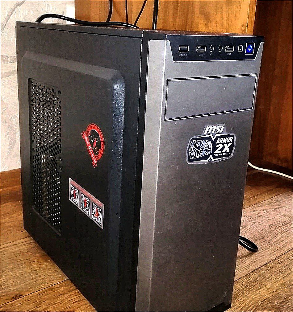

Во времена, когда я собирал себе компьютер с нуля, мне пришлось купить к нему самый дешевый корпус. Так получилось, что свободных корпусов для сборки у меня не было, а пользоваться им в виде открытого стенда не хотелось. Поэтому я решил купить простую коробку, в которой можно было просто собрать ПК и забыть про него. На тот момент мне не хотелось искать другие варианты, а отдать 1000 рублей за такой простой вариант было не жалко. Этим корпусом я пользовался несколько лет, а потом сменил его на другой.
Это был DEXP DC-101B. Сейчас эта модель все еще продается и стоит в 2 раза дороже, чем раньше.
В общем и целом он выполнял свою основную функцию, хотя, конечно, собирать в нем ПК было довольно неудобно, а охлаждение оставляло желать лучшего. Позже я даже снял с него металлическую переднюю панель, чтобы охлаждение стало лучше. Но, при отсутствии пылевых фильтров, ПК очень быстро вобрал в себя огромное количество пыли, кошачьей шерсти и прочего мусора. Для офисного компьютера такой корпус подойдет, но собирать мощные игровые сборки в нем, наверное, не стоит.
В конце концов, мне эта ситуация надоела, и я поменял его на AeroCool Trinity Mini v3. Он тоже изготовлен из тонкого металла, но хотя-бы обеспечивает нормальный воздушный поток и имеет пылевой фильтр на передней панели. К тому-же он уже имел современную компоновку, когда блок питания находится внизу и каленое стекло сбоку. Про вентиляторы с подсветкой при покупке я даже не подозревал и узнал о них, когда начал собирать ПК. Сейчас этот корпус уже стоит около 4000 рублей и естественно не относится к самым бюджетным. Уже позже я поменял практически весь ПК, в том числе и корпус. Но это уже к теме нашей статьи не относится.
