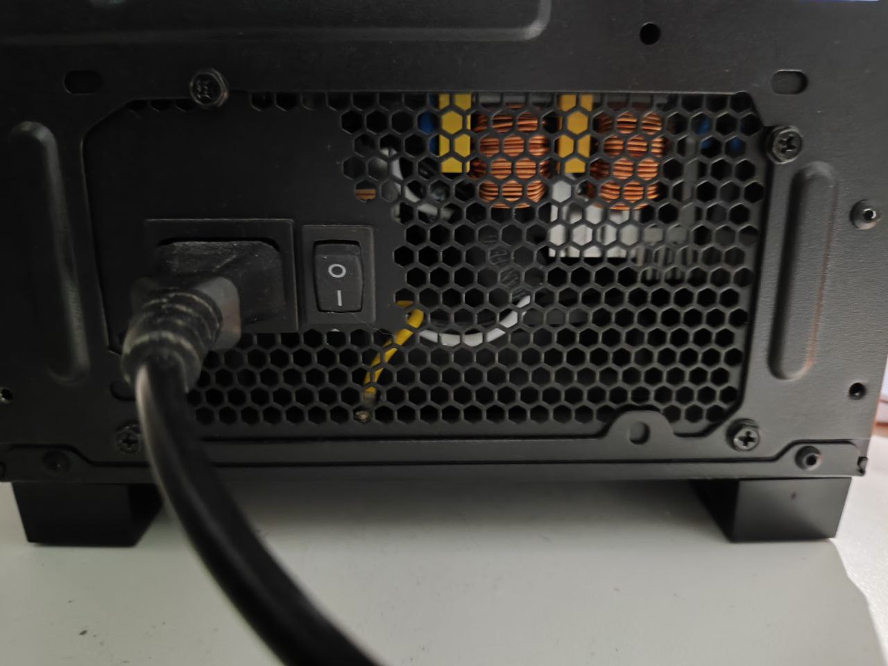

Экономия на блоке питания
С блоками питания имеется очень большой простор для ошибки. Например, на блоке не хватает коннекторов для питания видеокарты или SATA, не хватает длины проводов и так далее. Решается это подбором оптимальной мощности под вашу сборку и просмотром обзоров подходящих блоков. Калькуляторов для подбора мощности предостаточно в интернете, например, на сайте производителя блока питания. Можно взять блок с небольшим запасом по мощности, тогда появится возможность апгрейда ПК.
Но виртуальный сборщик может поступить на манер производителя готовых сборок и взять блок питания впритык. Работать конечно будет, но вариант не самый лучший. Также в виртуальной сборке могут быть использованы дешевые блоки питания с некачественной компонентной базой. Поэтому, после того как вы определились с блоком питания, следует почитать обзоры на него, желательно с разбором и осмотром компонентов.
Также не следует верить производителю на слово в том, что касается мощности блока питания. Если на этикетке написано 600W, это не значит, что они там действительно есть. Даже заявленная мощность по линии 12 вольт не всегда соответствует действительности. Поэтому к выбору блока питания надо подходить тщательно и не выбирать его по остаточному принципу.
К тому же, блок питания может просто не вмещаться в выбранный корпус. Я и сам сталкивался с этой проблемой и если не менять комплектующие, то придется сильно постараться, чтобы все встало. Так что на это тоже следует обратить внимание.

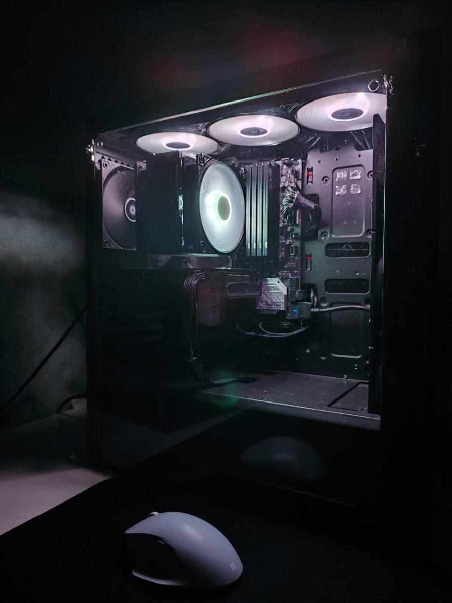

Плохо продуваемый корпус для "горячих сборок"
Этот пункт касается не только виртуальных сборок, но и реальных. Очень часто корпус берется исходя из дизайна, цены и габаритов. Но также часто сборщики забывают про удобство сборки, качество материалов и продуваемость. Корпуса со стеклом спереди действительно эстетично выглядят, но они предназначены для конфигураций, которые не выделяют много тепла.
И если AMD Ryzen 5 будет чувствовать себя в таком корпусе нормально, то Ryzen 7 или Ryzen 9 уже будет страдать от перегрева. Процессоров Intel это качается не в меньшей степени. Современные Core i7 и Core i9, да даже некоторые Core i5 следует ставить только в продуваемые корпуса или выбирать для них открытые стенды. Видеокарты выделяют еще больше тепла, и RTX 4090 никак не стоит ставить в глухой корпус с плохой продувкой.
В таком случае общей рекомендацией является выбор просторных корпусов с сеточкой спереди, так называемые MESH. Но если ваша конфигурация не выделяет много тепла, то можно использовать любой понравившийся корпус.
