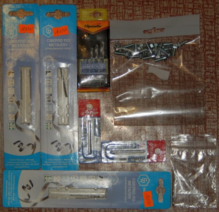

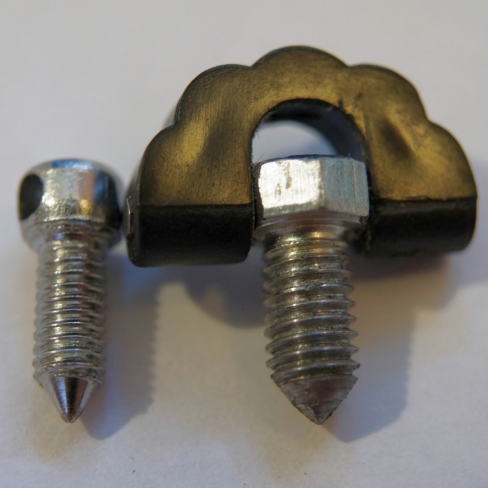

А выход оказался элементарный: я просто решил нарезать в 4 мм отверстии с сорванной резьбой, новую резьбу на 5 мм и ещё изготовить самостоятельно два фиксирующих винта с конусами на конце под углом 90 градусов (конус). Так как необходимого инструмента и метизов у меня не было, то мне пришлось купить два болта на 5 мм с метрической резьбой: первый – обычный болт с шестигранной головкой с длиной резьбы 12 мм и второй болт с круглой головкой с потайным отверстием в головке под шестигранник, с длиной резьбы 8 мм, также пришлось купить два метчика 5 мм и одну плашку (лерку) 5 мм для нарезания резьбы в отверстии на штативе и на двух купленных болтах, также я купил несколько пружинных разрезных гровер-шайб, одна из которых мне пригодилась. Для того, чтобы сделать конусы на концах болтов, которые создают прижим в штативной головке, мне пришлось купить набор абразивных насадок на дрель. Этими насадками я планировал сточить эти конусы, зажав каждый болт из двух болтов в одну дрель, а второй дрелью с абразивной насадкой, расположенной под углом 45 градусов к первой дрели сточить кончики болтов по форме конуса. Также я приобрёл несколько свёрл на 1,5 мм и на 2 мм, которые были нужны для того, чтобы в шестигранной головке болта с длиной резьбы 12 мм, просверлить отверстие под штифт чёрного барашка или воротка, который сделан для облегчения вращения фиксирующего винта. В процессе сверления я сломал 2 или 3 сверла, но они не очень дорогие, их цена всего 8-15 рублей. Всё это сверление будет показано в конце моего видеообзора.
Когда я выбивал из отверстия молотком сломанный наконечник сверла, то я повредил себе большой палец на левой руке, этот факт также нашёл отражение в моём видео, которое будет чуть ниже. Ещё небольшая доработка заключалась в том, что я на ложе шарика шаровой головки положил жестяной кружок, вырезанный из консервной банки и изогнутый по форме шарика. Я это сделал для того, чтобы прижим шарика фиксирующим винтом был сильнее и приходился на большую площадь поверхности (по умолчанию, шарик вжимается только в ребро чуть меньшего по диаметру, чем он сам, отверстия, которое выступает над ложем шарика примерно на 1 мм или чуть поменьше). А теперь, когда я вам рассказал всё о том, как я дорабатывал штатив с сорванной резьбой, я хочу перейти ко второй части своего повествования о штативе, где будет высказано первое впечатление о штативе и о качестве его изготовления.

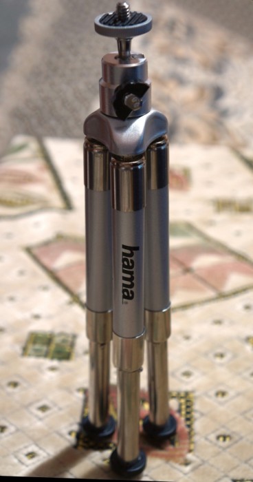

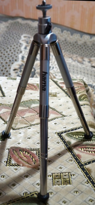

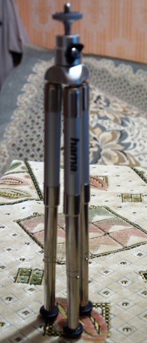

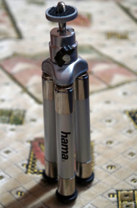

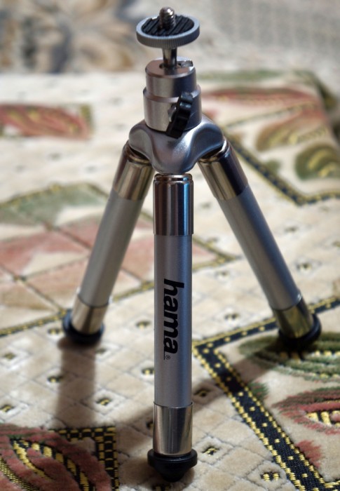

Штатив – серебристого цвета и несмотря на довольно толстый диаметр опорных телескопических ножек, фотоштатив весит немного, по-видимому, из-за небольшой толщины стенок у трубок ножек. Ножки, скорее всего, сделаны из нержавейки, а не из алюминия, а вот шаровая головка, точнее то, куда она вставляется, сделано из алюминиевого сплава (поэтому у штатива там быстро сорвалась резьба). Шарик с небольшой штангой в 2 см, на конце которой нарезана резьба ¼ дюйма для крепежа фотоаппарата, тоже сделана либо из нержавейки, либо из стали, покрытой хромом или никелем. Телескопические ножки приходится вытаскивать прикладывая немалые физические усилия и когда они вытаскиваются до конца, на каждой ножке, на крайнем сегменте ножки выщёлкиваются по два округлых штифта, создающих дополнительный упор и предотвращающих произвольное складывание телескопической ножки. Второй сегмент ножки фиксируется небольшим поворотом вокруг своей оси (примерно на ¼ часть оборота или даже чуть поменьше). На конце телескопических ножек имеются ступенчатые конические резиновые наконечники с небольшим шариком на конце конуса. После того, как вы полностью разложите штатив и зафиксируете его телескопические ножки, штатив, как я уже говорил, способен держать нагрузку 3 кг.

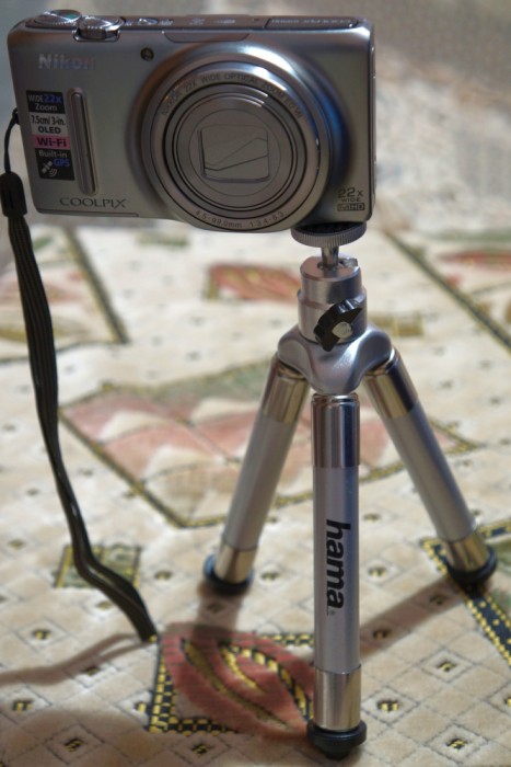

Фотографии упаковки фотоштатива, самого штатива, в том числе с прикрученным к нему фотоаппаратом Nikon S9500, а также необходимые инструменты для доработки сорванной резьбы штатива и двух фиксирующих шаровую головку винтов с конусами, будут ниже этих строк.

Штатив со сложенными сведёнными к центру ножками.
Штатив с 1-им вытащенным сегментом телескопических ножек, со сведёнными к центру ножками.
Штатив с 2-мя вытащенными сегментами телескопических ножек, со сведёнными к центру ножками.

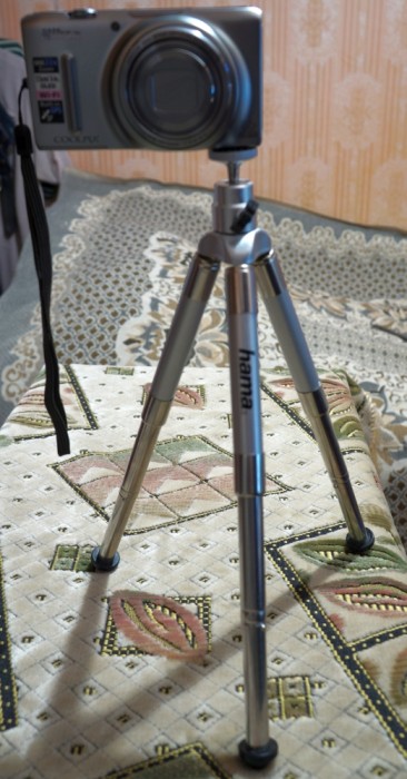

Штатив со сложенными разведёнными в стороны ножками.
Штатив с 1-им вытащенным сегментом телескопических ножек, с разведёнными в стороны ножками.
Штатив с 2-мя вытащенными сегментами телескопических ножек, с разведёнными в стороны ножками.

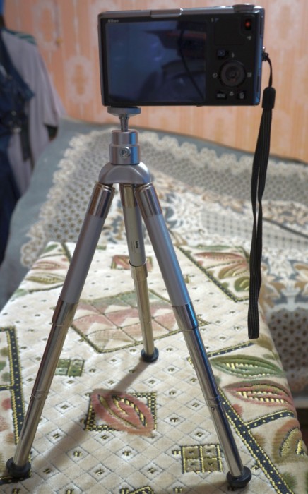

Штатив со сложенными разведёнными в стороны ножками с фотоаппаратом Nikon S9500 (лицевой стороной).
Штатив с 1-им вытащенным сегментом телескопических ножек, с разведёнными в стороны ножками с фотоаппаратом Nikon S9500 (лицевой стороной).
Штатив с 2-мя вытащенными сегментами телескопических ножек, с разведёнными в стороны ножками с фотоаппаратом Nikon S9500 (лицевой стороной).

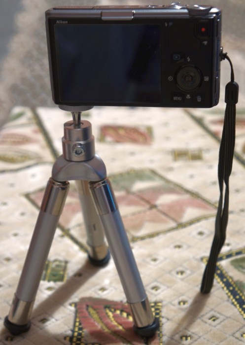

Штатив со сложенными разведёнными в стороны ножками с фотоаппаратом Nikon S9500 (обратной стороной).
Штатив с 1-им вытащенным сегментом телескопических ножек, с разведёнными в стороны ножками с фотоаппаратом Nikon S9500 (обратной стороной).
Штатив с 2-мя вытащенными сегментами телескопических ножек, с разведёнными в стороны ножками с фотоаппаратом Nikon S9500 (обратной стороной).
Инструменты, которые я купил для доработки фотоштатива и метизы из которых я делал два фиксирующих винта с конусами.
Старый фиксирующий винт на 4 мм, который сломал резьбу в шаровой головке (слева) и новый фиксирующий винт с резьбой 5 мм, который я сам изготовил (справа).

— Штатив «из коробки» требует небольшой доработки (в рифму получилось), желательно нарезать в нём резьбу большего диаметра (вместо 4 мм нарезать резьбу на 5 мм) и самостоятельно из двух болтов M5 с длиной резьбы 12 мм и 8 мм, изготовить два фиксирующих головку винта.
