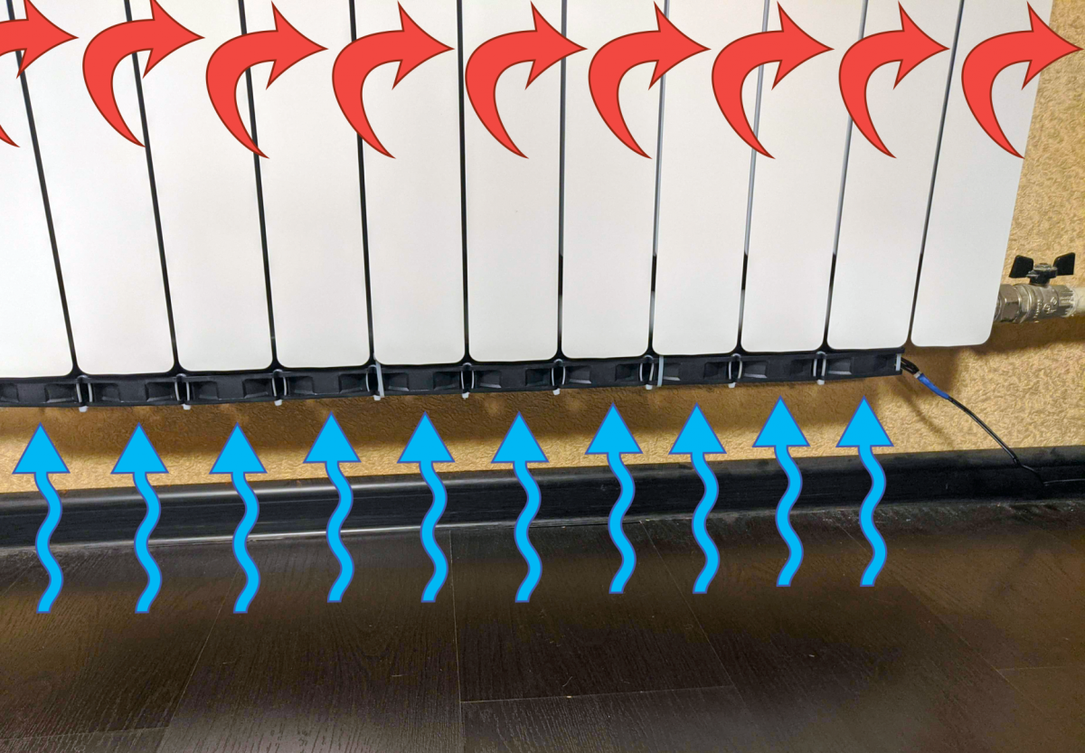

Итак, задача следующая: превратить пассивную отдачу радиатора отопления в активную путем добавления кулеров. По сути, получается этакий конвектор или даже тепловентилятор. Подробная информация есть в исходной статье, повторяться не буду. Опишу лишь свой опыт разгона батареи.

Далее смонтировал систему непосредственно к батарее. Также использовал стяжки. Пришлось соединять их между собой, так как длины не хватало. По итогу, за тюлем вентиляторов практически не видно:

Запускаем нашу чудо-систему. Опытным путем я выявил, что наиболее приемлемо вентиляторы вращаются при токе 9В. Это оптимальное значение по соотношению сила потока/шум.
Фиксируем значения спустя полчаса и час:
Разгон удался - удалось увеличить температуру почти на градус. Кажется, что это немного, но в комнате становится реально теплее, даже душновато. Решил открыть окно, вентиляторы не выключал. Спустя 45 минут температура практически не изменилась:
Пропеллеры создают теплый поток, который служит как воздушная завеса. Из-за этого приятнее стало сидеть за компом. Он у меня находится возле окна, в углу. Раньше сбоку чувствовался холодный воздух, стало получше.
По поводу шума. Всё-таки звучит эта конструкция немного громче, чем ПК. На ночь обычно не оставляю, слегка напрягает. А вот днем не мешает и электричество практически не ест. Потребление всех вентиляторов даже на максимальной скорости (при токе 12В) составляет менее 10 Вт - копейки.
