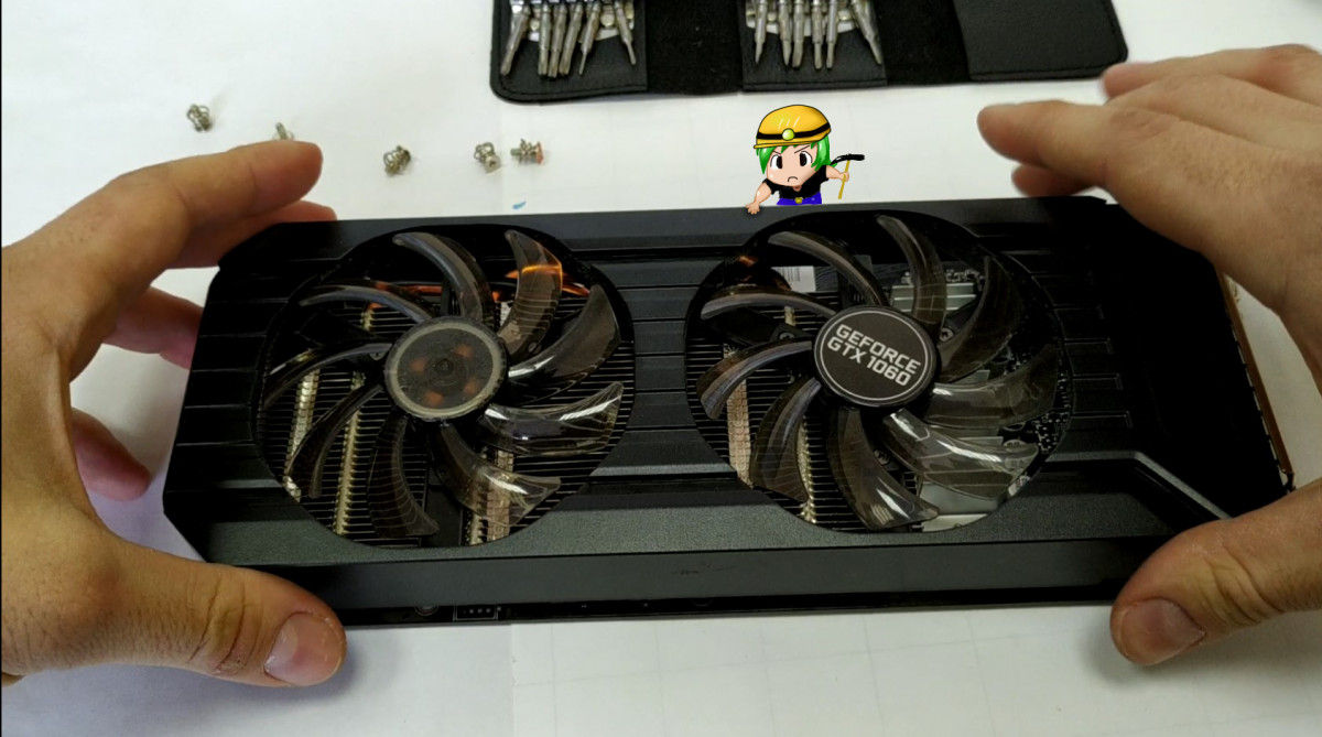

Выглядит карта хорошо, не пыльная. Первым признаком того, что карта после майнинга, является отлетевшая наклейка. Практически у всех карт, у которых есть наклейки на кулерах, эти наклейки улетают. Отклеиваются они из-за того, что карты работают при достаточно высоких температурах 50-70 градусов, и скорость кулеров всегда около 70-90%. Отсюда можно выявить и второй признак майнинга, - это разболтавшиеся кулера. Кулера работают постоянно и приблизительно через год начинают гудеть.
Раскручиваем и видим радиатор
С радиатором всё в порядке. Карта находилась и работала в специализированном помещении, в которое не попадает пыль, и радиатор не засорён. К сожалению, далеко не все люди, занимающиеся майнингом, располагают подходящими помещениями, и карты у них находятся в более угнетённом состоянии.

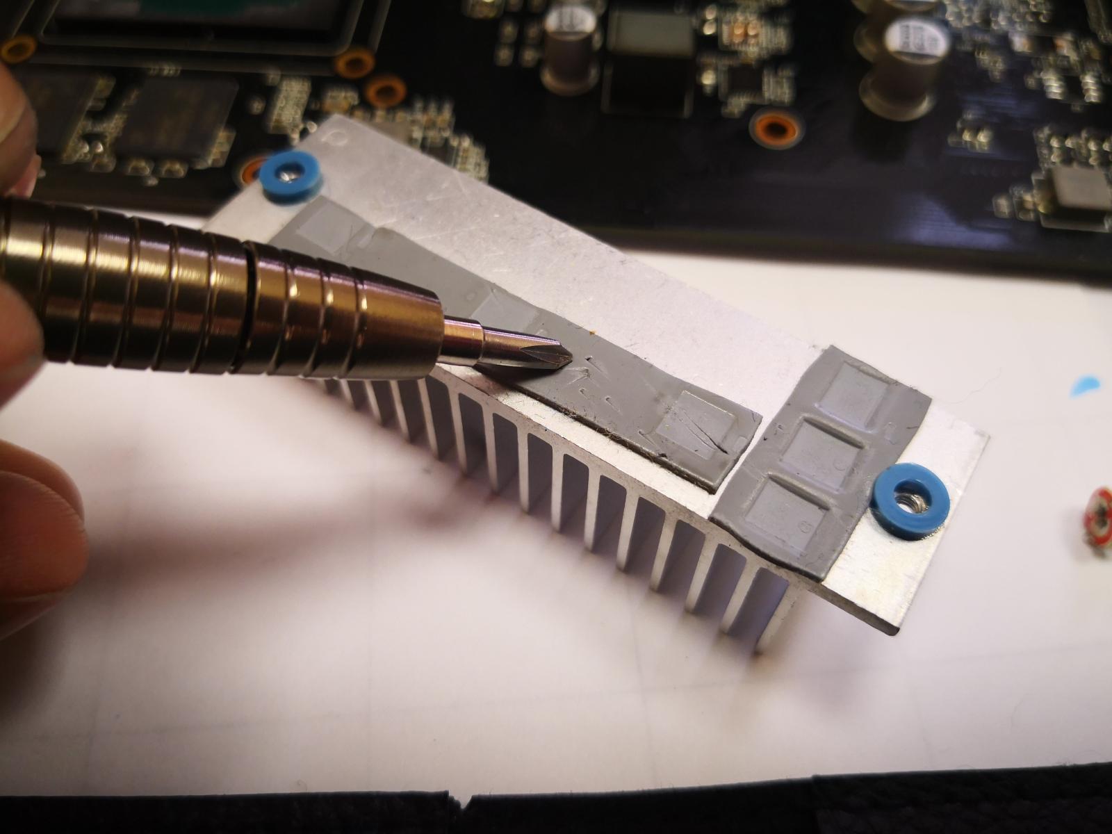

На плате остался радиатор ВРМ. Под ним есть прокладки.
Откручиваем и смотрим, что с прокладками.
Прокладка очень мягкая, не высохла и не потекла. Обычно на потёкших прокладках по краю прилипает пыль, и это сразу видно. На этой карте прокладки в замене не нуждаются.
