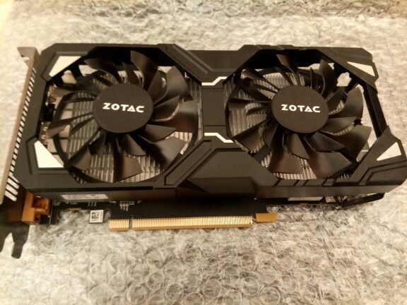

Компания успевшая заслужить доверие покупателей. Хорошее качество деталей. Качественное охлаждение. Есть радиатор на ВРМ. Установлен чип gp106, это даёт возможность регулировать энергопотребление карты.
К примеру на поздние 1060 фирмы Palit стали устанавливать 104-е чипы, которые используются в 1070. По сути в 1060 устанавливают отбраковку, 104-е чипы которые не удались и не могут быть использованы в 1070, но подходят для 1060. При использовании 104-х чипов в 1060 появляется нюанс, инженеры не распаивают обвязку управления энергопотреблением и даунвольтить карту не получается.
В представленной карте Zotac GeForce GTX1060 установлен gp106 и есть возможность её полноценно тюнить.
