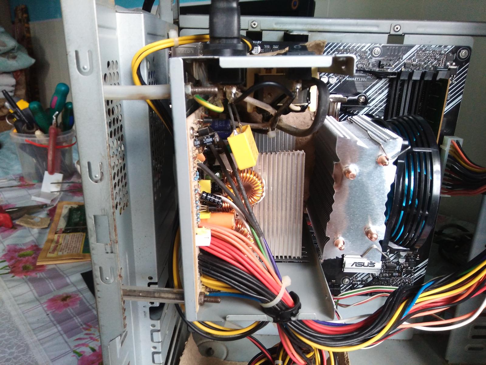

Собрал всё это вместе и включил и понял,что шум БП напрягает. Всего в системе 2 вентилятора-один на процессорном кулере,второй на БП.
Так как брал с прицелом на низкопотребляемость и малошумность, прикинул- проц холодный, система охлаждения у него с запасом, не использовать ли этот поток охлаждающего воздуха для охлаждения БП вместо штатного постоянно вращающегося шумосоздающего вентилятора БП.

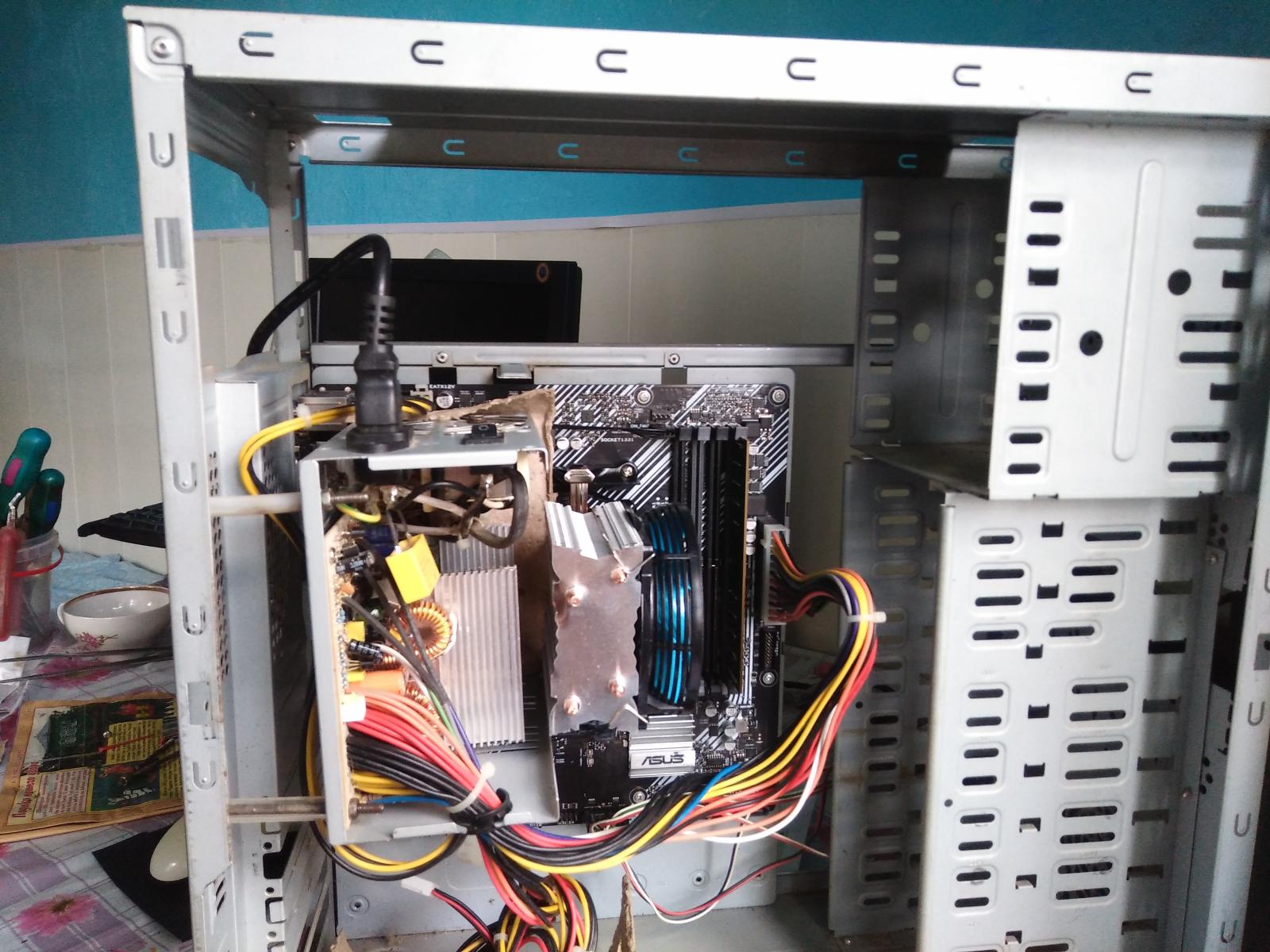

Путём нехитрых манипуляций, снял крышку с БП и установил его как показано на фото. Понадобилось 2 винта с гайками по-моему на 4; втулки удлиняющие из чего то пластикового,вродь из ручки пишущей.
БП при установке положил на мать через картонную прокладку(можно было через текстолит, но картон было проще найти ) и притянул винтами. В самом БП переместил дроссель входного фильтра с верхней крышки на место бывшего вентилятора,т.к. крышку я снял с БП, и платку маленькую, которая на радиаторе ключей силовых была закреплена, вобщем по-мелочам что мне не понравилось переместил внутри БП. Заднюю часть БП на всякий случай притянул сзади к корпусу системника через пластиковые стяжки.
Включил,тишина.Вентилятор обдува проца можно сказать не слышно, других вращающихся частей в системе нет. Поработал, поставил некоторые програмки,щупал время от времени радиаторы БП-разумеется перед этим отключал электричество-радиаторы холодные.Заднее окно от БП и переднее от дисковода не закрывал для лучшего воздухообмена, можно приклеить сетку от комаров).
Вобщем, считаю данный вариант малошумного БП жизнеспособным, хотя и конечно в чём-то рискованным, ибо если что-то в БП рванёт (электролиты или ключи задымятся), может привести к нехорошим последствиям.
