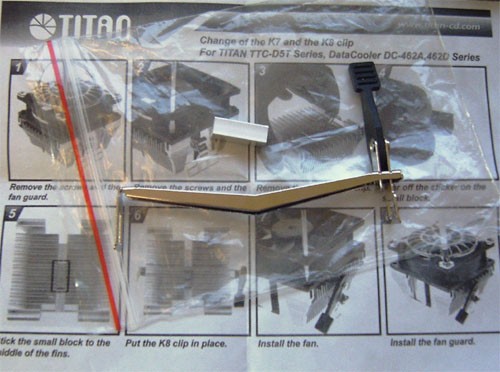

Комплектация представляет собой типичную ОЕМ-поставку: пакетик, инструкция и сама клипса:
Клипса представляет собой две пластины стали, причем расположенных в плоскости изгиба, так что она обеспечивает очень неслабое усилие прижима, рычаг для окончательной затяжки скорее всего окажется очень кстати.
