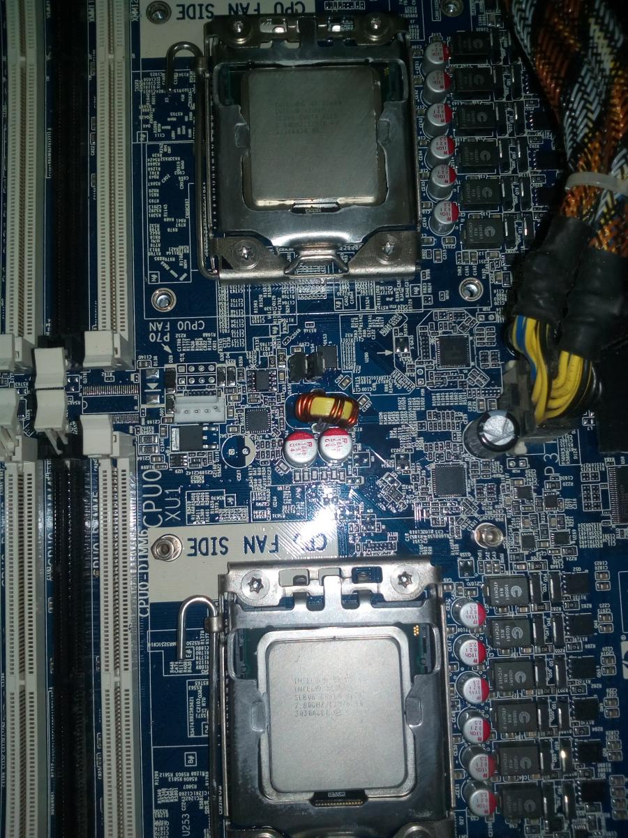

В прошлой части я описывал сборку и проблемы, с которыми столкнулся при постройке 2х процессорной системы в качестве основного компьютера. Система собиралась с целью последующего апгрейда. За прошедший месяц кое-какие обновления были, но об этом позже. Сейчас самое главное обновление - это замена временных затычек нормальными процессорами, сегодня приехали с Ali 2 красавчика в виде Xeon X5660.
Я долго думал, какие всё-таки процессоры заказать. Х5650 стоят по 1700 р, но слишком низкая частота, 2.66 в стоке, 2.9 в режиме Boost, психологический режим 3ГГц сказывается. Далее рассматривал модели Х5675 (2900р за 1 шт) и Х5680 (3200р за 1 шт), но так как мне нужно 2 процессора, как-то стала жаба душить. И попался мне на глаза Х5660 по 1980р за камень, раньше почему-то даже не встречал их. Рассматривал только модели с 6-ю ядрами: брать так сразу побольше. Не буду скрывать, деньги на обновку заработал на блогах.
