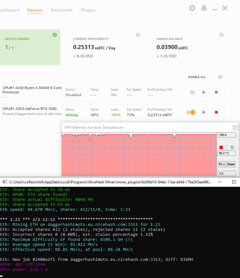

Вот что у меня получилось после установки вентилятора на 73% и снижении разгона памяти до +800 мегагерц.
Частота и напряжение на GPU заданы через кривую в MSI afterburner на 1400Mhz и 0.743v, так что потребление не выходит за 70% (~220W). Температура памяти остановилась на 96 градусах, что намного лучше 100+ при вентиляторах в режиме авто.
Так выглядит майнинг на 3080. Видно, что t GPU - 49 градусов, а память - 96 даже при вентиляторах на 73%. Температура внешняя 20 градусов. Провалы в хешрейте и температуре появляются когда карта отвлекается от майнинга на другие дела, например браузер или рисование графиков
