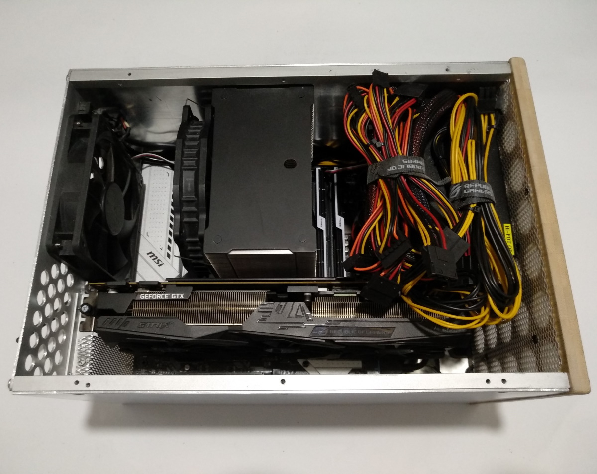

- Напилил стержней, прикинув, какой длины будет плата плюс БП и нарезал резьбу
- Выпилил и собрал лоток для мат платы
- Сделал сложную скобу для крепления БП
- Задняя панель из уголка (самый муторный момент). Уголок попался очень хрупкий. Даже на 90 градусов согнуть было не просто
- Выпилил и надырявил разделочную доску - переднюю панель
- Напилил боковых и верхних крышек
- Собрал!
Конечно, после каждого пункта - долгие примерки, подгонки и раздумья.
Готово!
Получилось ли то чего я хотел - однозначно, да! Хотя это скорее не корпус, а много ручного труда, чтобы развлечься на карантине. А сам корпус...
- Минимальный размер - скорее "да". Можно кое-где украсть еще пару миллиметров и все. Упираемся в размеры платы
- Любая мАТХ плата - ДА
- Любая видеокарта (даже 3090) - ДА
- Любое охлаждение CPU - башня до 20см (mugen max) - ДА
- Любой обычный блок питания (кроме модульных, так как они глубже на 2см)
- Хорошее охлаждение. 300-350 ватт (Ryzen 5600x + 1080ti strix + PSU 700W 90%+) стабильно работает с отверстиями только в передней и задней стенке. Если летом будет жарче, расширю отверстия для заднего вентилятора (можно выпилить круг и поставить хромированную решетку). Возможно добавлю отверстий на боковой крышке
- Фото нижней части корпуса объясняет как крепится блок питания и куда девается воздух из него. Часть выходит через 4 передних отверстия, а часть идет под лотком платы на заднюю стенку.

Размер хороший. Особо порадовала ширина - корпус получился меньше, чем старый Aspire X-Qpack. Да, немного длинноват - длиннее на 30мм, но зато Уже на 30мм и на столько же ниже. Финальные размеры Ширина х Высота х Глубина : 255 x 210 x 366мм
Без отверстий на боковой стенке корпус можно ставить на бок - получится заниженный miniTower, только скобу добавить, чтобы видеокарта не проседала.
Все влезло. Есть оговорки по БП - огромные киловатники и модульные БП не войдут.
Вентиляция между лотком платы и корпусом - интересное решение. Похоже, что работает и неплохо.
