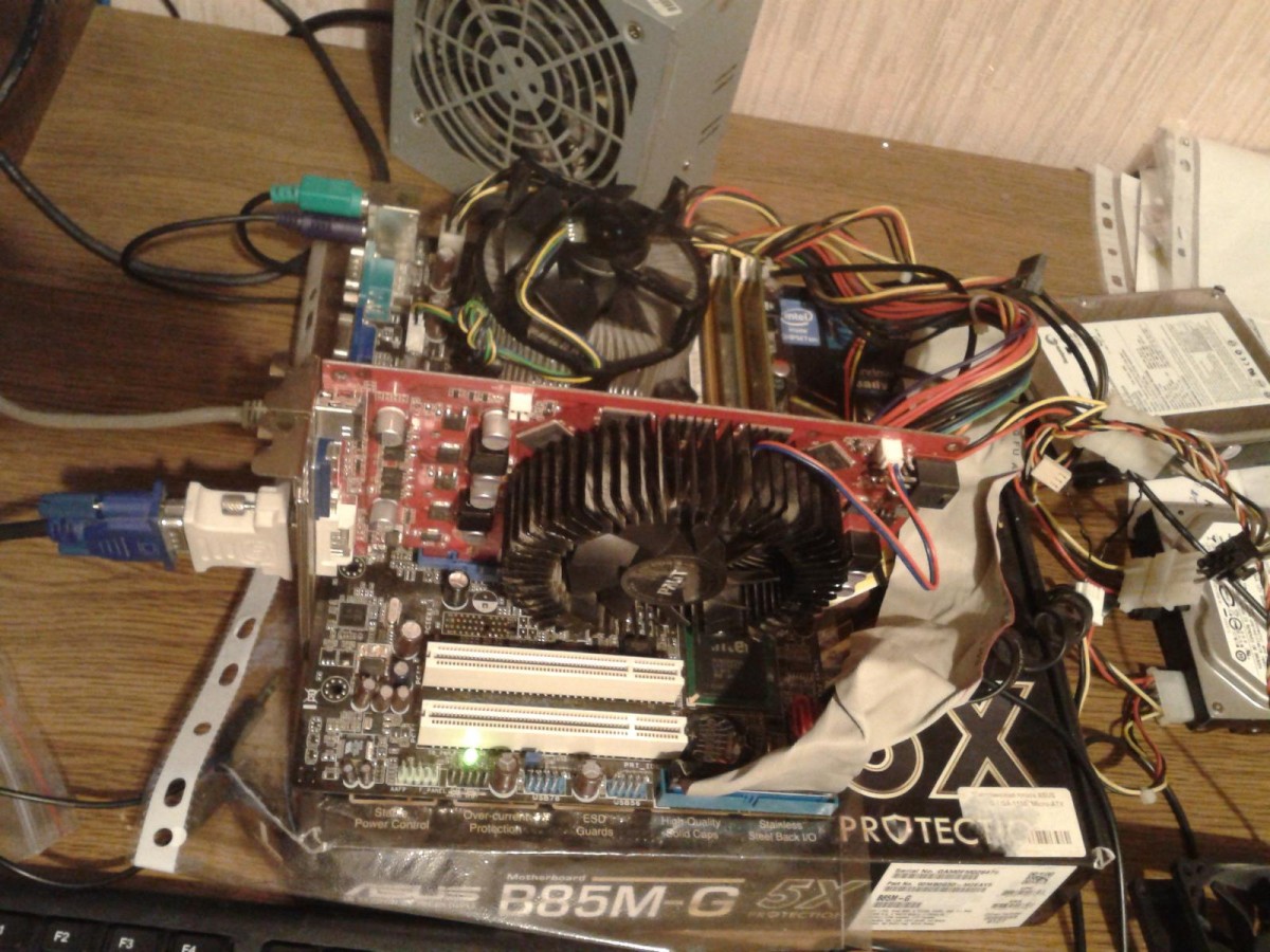

Героиней сегодняшнего материала является видеокарта Palit 9800 GT Green 512Мб. Смысл Green версии был в том, что она может работать без дополнительного питания. Но не все так просто как оказалось. На примере данной видеокарты, она полноценно работает только в слоте с поддержкой PCI-E 2.0, на версии 1.1 она не выходит из энергосберегающего режима и в результате сильно теряет производительность. Казалось бы все уже сказано и материал можно завершать. Но нет. Я вас просто так не отпущу, и без тестов, конечно же, не обойдется.
Прежде чем законно окрестить видеокарту "плохой" нужно было в этом убедиться, что причина в ней, а не материнской плате, блоке питания или процессоре. Поэтому сначала в тестовой конфигурации оказалась моя основная видеокарта (HD 7790 2Гб) и с ней не возникло никаких проблем, а затем попросил обычную 9800 GT от Zotac у сотрудника и он мне ее предоставил на время для тестов.
Видеокарта познала жизнь и лишена охлаждающего кулера, но на открытом стенде ее очень просто охладить обычным корпусным кулером выставленным на высокие обороты.
Какие отличия между видеокартами?
Главным конструктивным отличием является наличие разъема питания PCI-E. На фото он присутствует у "плохой" и "хорошей" видеокарты потому, что я всячески пытался заставить карту шевелиться на материнке без PCI-E 2.0 и поэтому распаял его заведомо зная, что толка может не быть. Так и получилось - толка нет, нужна была доработка схемы, а как ее доработать мне неизвестно. Помимо этого у видеокарт разные версии графического процессора.
У Green версии используется чип G92-289-B1, у обычной же G92-283-B1. Визуально в них не найти отличий, но если запустить утилиту GPU-Z.
То сразу заметно, что Green версия рассчитана на шину PCI-E 2.0, тогда как обычная на PCI-E 1.1. Так же видеокарты отличаются по частотам ядра на 9% в большую сторону для обычной версии. По идее, у Green версии так же должны быть снижены частоты памяти. Попытка снизить их вручную при помощи редактирования биос и перепрошивки на модифицированную версию не дали ничего, поэтому оригинальная версия биос была возвращена на место.
