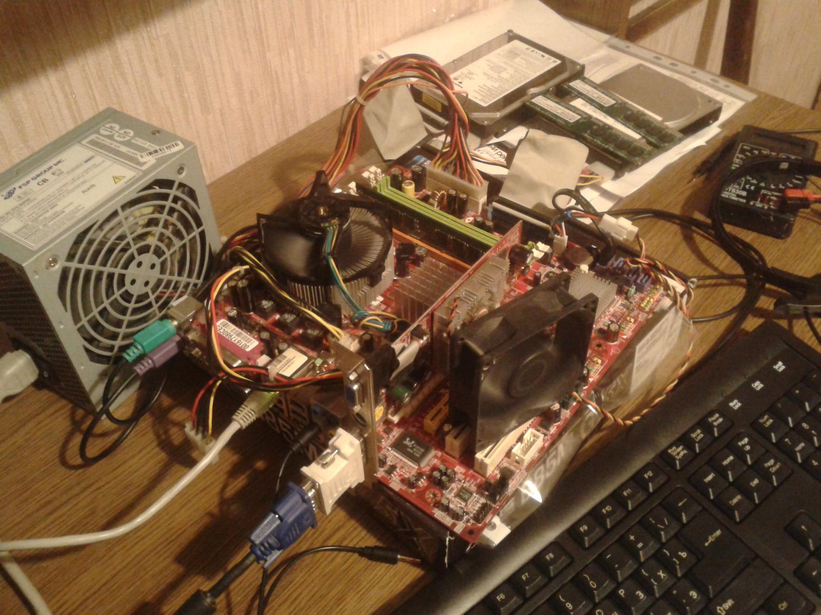

Далее была стандартная чистка всех комплектующих, замена термопасты и смазывание кулеров. И позже, разместив все комплектующие навесным монтажом на компьютерном столе я приступил к детальному изучению того, что мне досталось.

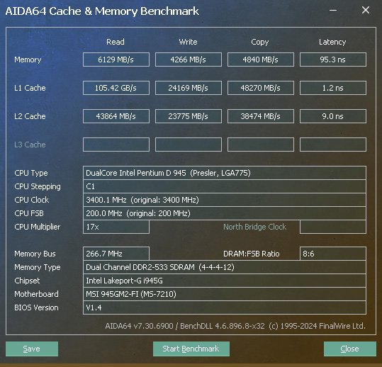

В этой сборке слабым местом является система охлаждения, что сказалось на 3-х вздутых конденсаторах на материнской плате, благо блоку питания не досталось и там конденсаторы целы. А основной неисправностью сборки была слетевшая загрузочная запись операционной системы. Я был крайне удивлен, что смазка кулера видеокарты позволила его оживить, он тяжело вращался и я склонялся к тому, что обмотки кулера уже перегорели. Но значительный люфт кулера подтолкнул его отключить и охлаждать видеокарту при помощи корпусного кулера с использованием сопротивления для понижения оборотов и уменьшения шума. Дикая солянка из оперативной памяти не способна работать в двухканале, этому способствуют ограничения северного моста.
Поэтому на время тестов было принято решение убрать один 2Гб модуль для того, чтобы ОЗУ работало на максимально возможной пропускной способности.
Первым же делом я обновил биос материнской платы до самой последней версии и добившись оптимального быстродействия подсистемы памяти, решил познакомиться как с интегрированной видеокартой, так и с дискретной.
Что можно сказать о данной встройке? Эта старшая версия в GMA 3 поколения с поддержкой DirectX 9.0 и OpenGL 1.4. Из аппаратного ускорения видеокодеков только MPEG2, H264 не поддерживается, а значит данная встройка не была опорой для слабых процессоров при просмотре видео через веб-браузер. Из-за отсутствия тонких настроек в биос материнской платы не позволяющих настраивать память, она работала с ней в двухканальном режиме на частоте 533МГц.

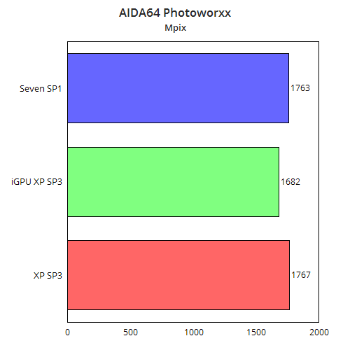

В данном тесте мы видим, что при участии интегрированной графики производительность ниже на 5%, что уже выше уровня погрешности. Разница между двумя операционными системами держится на уровне погрешности.

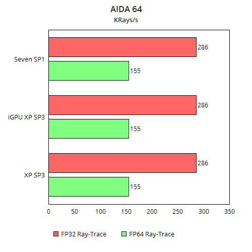

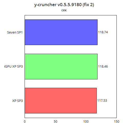

Тест рендеринга сцены при использовании трассировки лучей так же не выявляет разницы между разными ОС и участием в системе встроенной графики.

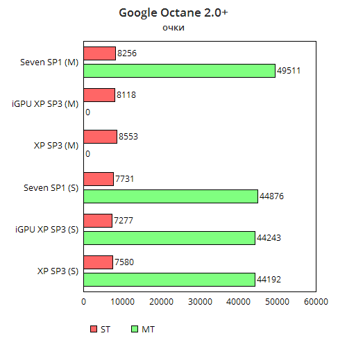

Пора перейти к тестам в веб-браузерах. Методом исключения я оставил для тестов только два веб-браузера - это Supermium 124 и Mypal 29.3 как наиболее показательных. Каждый имеет свою особенность.
Тест выполнения Java скрипт отдает предпочтение в среде Windows XP веб-браузеру Mypal, а в среде Windows 7 веб-браузеру Supermium. Худший результат наблюдается при активации встроенной графики.
Здесь требуется пояснение к графику. На графике шкалы с обозначением "M" в скобочках - это шкалы результатов замеров при участии веб-браузера Mypal. Где "S" - Supermium соответственно. Результаты тестов получились несколько необычные. При прогоне тестов с участие браузера Mypal возникла утечка памяти и как результат многопоточные тесты не были пройдены в среде Windows XP, но при этом тест был полностью пройден в среде Windows 7 и получил наивысший результат. Что касается веб-браузера Supermium, то однопоточный тест отдал предпочтение Windows XP, а многопоточный же Windows 7. Но даже лучшие результаты у веб-браузера Supermium в Windows XP медленнее на ~10% результата Mypal в Windows 7.
Тест опирающийся на аппаратное ускорение видеокартой показывает тоже нестандартные результаты. Веб-браузер Mypal прошел тест только в среде Windows XP и с дискретной видеокартой, в остальных примерах тест зависал. В отличии от него веб-браузер Supermium продемонстрировал полную стабильность и лучший результат в Windows 7, который на 86% выше чем у Mypal. Какой можно сделать промежуточный вывод про тест веб-браузеров? В тесте лучших из лучших на этой системе Supermium не захватывает абсолютное лидерство, но демонстрирует лучшую стабильность. При этом WebGL не функционирует на видеокарте Radeon X1300 Pro. Перейдем к игровым тестам.

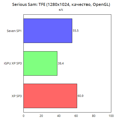

Игра Serious Sam показывает свой лучший результат в Windows XP на дискретной видеокарте. Intel GMA 950 медленнее ее на 59%. В среде Windows 7 игра работает медленнее на 10%.

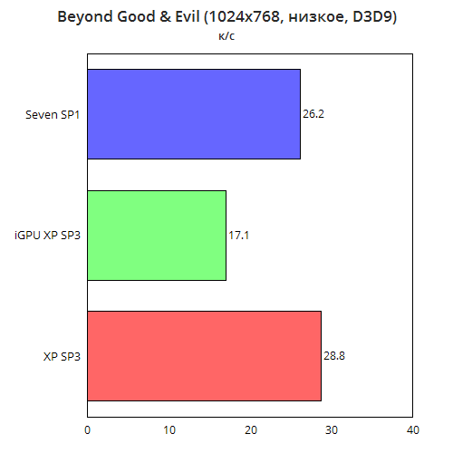

Игра Beyond Good & Evil показывает свой лучший результат в Windows XP на дискретной видеокарте. Intel GMA 950 медленнее ее на 68%. В среде Windows 7 игра работает медленнее на 10%. Здесь тенденция повторяется между двумя операционными системами.
