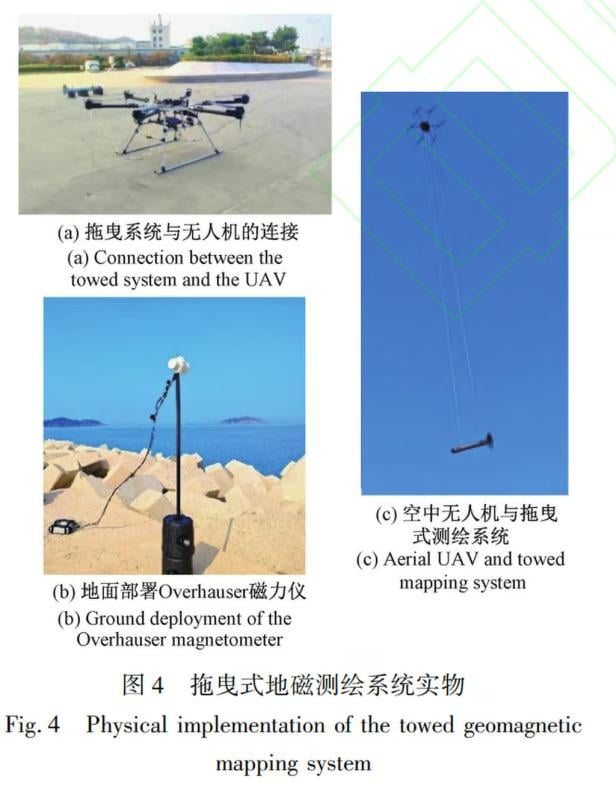

Вот тут-то и вступает в действие новая технология китайских исследователей. Они называют свое изобретение атомным магнитометром с когерентным захватом популяции (CPTAM). Датчик использует эффект квантовой интерференции в атомах рубидия для измерения колебаний интенсивности энергии, исходящей от магнитных полей. Это создает 7 сигналов микроволнового резонанса, которые линейно коррелируют с напряженностью магнитного поля.
Чего это даёт? По словам исследователей, датчик работает во всех направлениях, независимо от ориентации и даже в водах низких широт. Точность в целом такая же, как у MAD-XR.
«Однако MAD-XR слишком сложен и дорог, а также менее точен на низких широтах, что ограничивает его практическое применение», — говорит Ван Сюэфэн, который разработал CPTAM вместе с коллегами.
Дрон летит над поверхностью моря
Для проведения теста CPTAM был прикреплен к дрону-мультикоптеру. Длина тросов составляла 20 метров, чтобы минимизировать электромагнитные помехи от дрона. Для повышения точности системы данные были связаны с феррозондовым магнитометром на суше. Алгоритмы устранили шум и скомпенсировали суточные колебания магнитного поля Земли.
Исследователи провели испытания CPTAM над морем. Фото: CPTAM
В результате получилась карта магнитного поля высокого разрешения на участке размером 400 x 300 метров, над которым пролетал дрон. Исследователи видят множество вариантов применения этой технологии. По их словам, CPTAM можно использовать для обнаружения нефтяных месторождений под морским дном, археологически значимых затонувших объектов и даже тектонических сдвигов.
