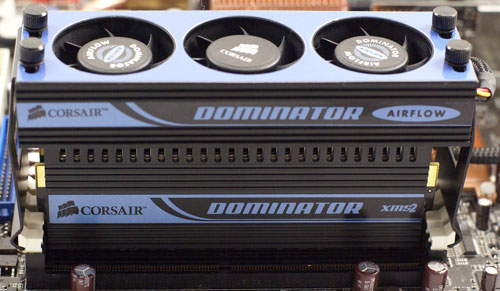

Corsair DHX XMS2 Dominator
Это были времена, когда над радиаторами думали инженеры, а не маркетологи с их самым красивым RGB, в комплекте был воздушный охлад, но использовать его даже в бенч-сессиях было тяжело для ушей.

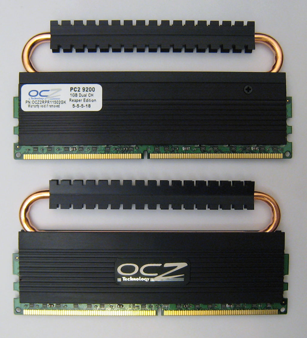

OCZ Reaper
Тепловая трубка и отдельный радиатор на ней - это Вам не 70% пластика и 30% радиатора чтобы лучше светилось...

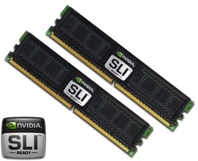

OCZ SLI
Радиатор тут попроще, но OCZ продавали такую штуку OCZ XTC:
и я не удержался)))

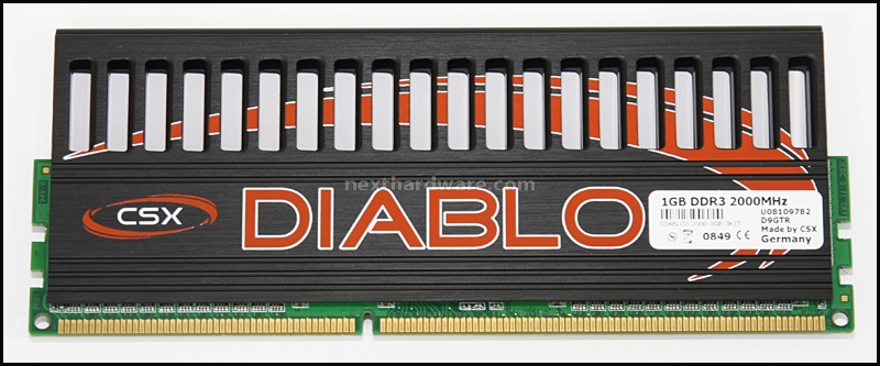

И мой первый комплект был CSX Diablo на Micron D9GTR
3 таких плашки по 1Gb я использовал вплоть до перехода на 1155 сокет

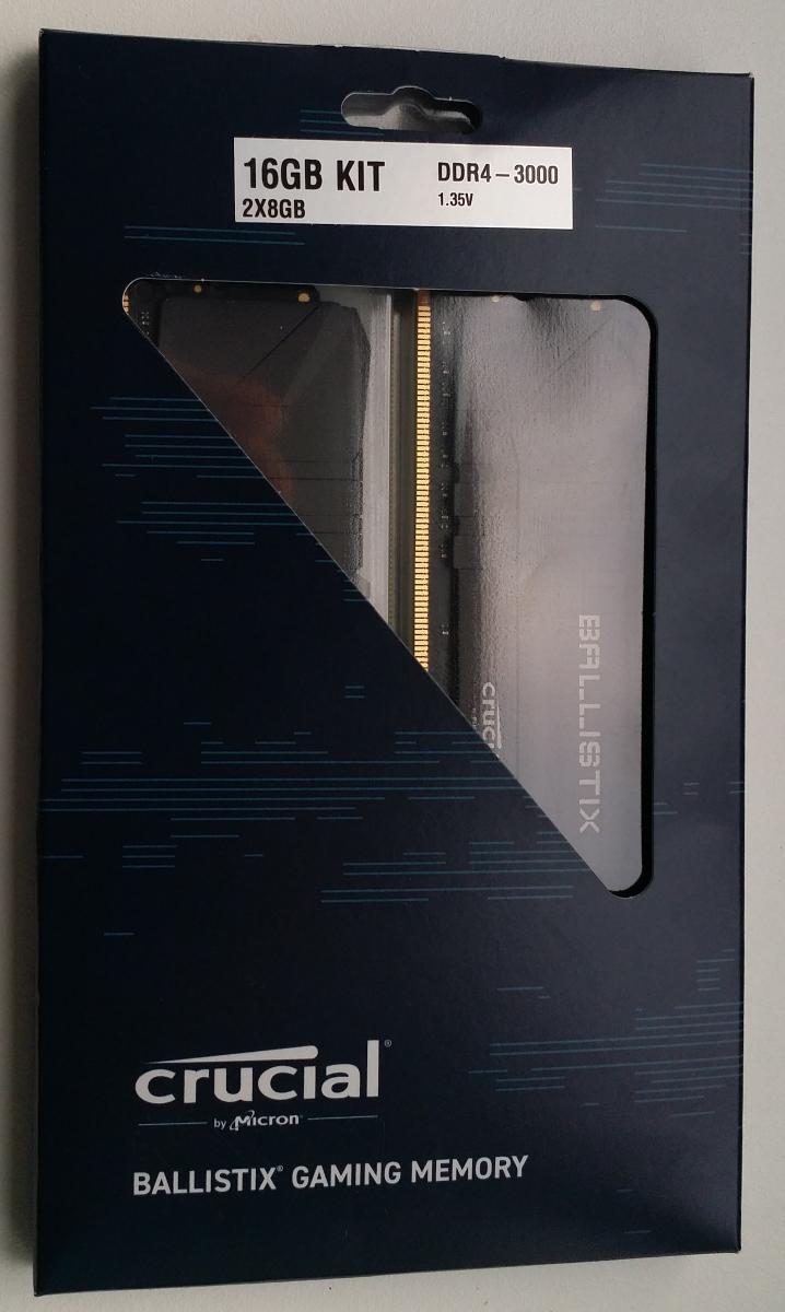

Так как моей целью было протестировать самый простой комплект - я купил самый недорогой вариант в черном цвете и без подсветки (а зря, ведь, оказывается, что в модулях с подсветкой - стоят термодатчики, которых так не хватает в хорошем разгоне).
В коробке идет пластиковая упаковка с модулями, где они надежно зафиксированы:
На коробке нет ничего интересного, даже таймингов.

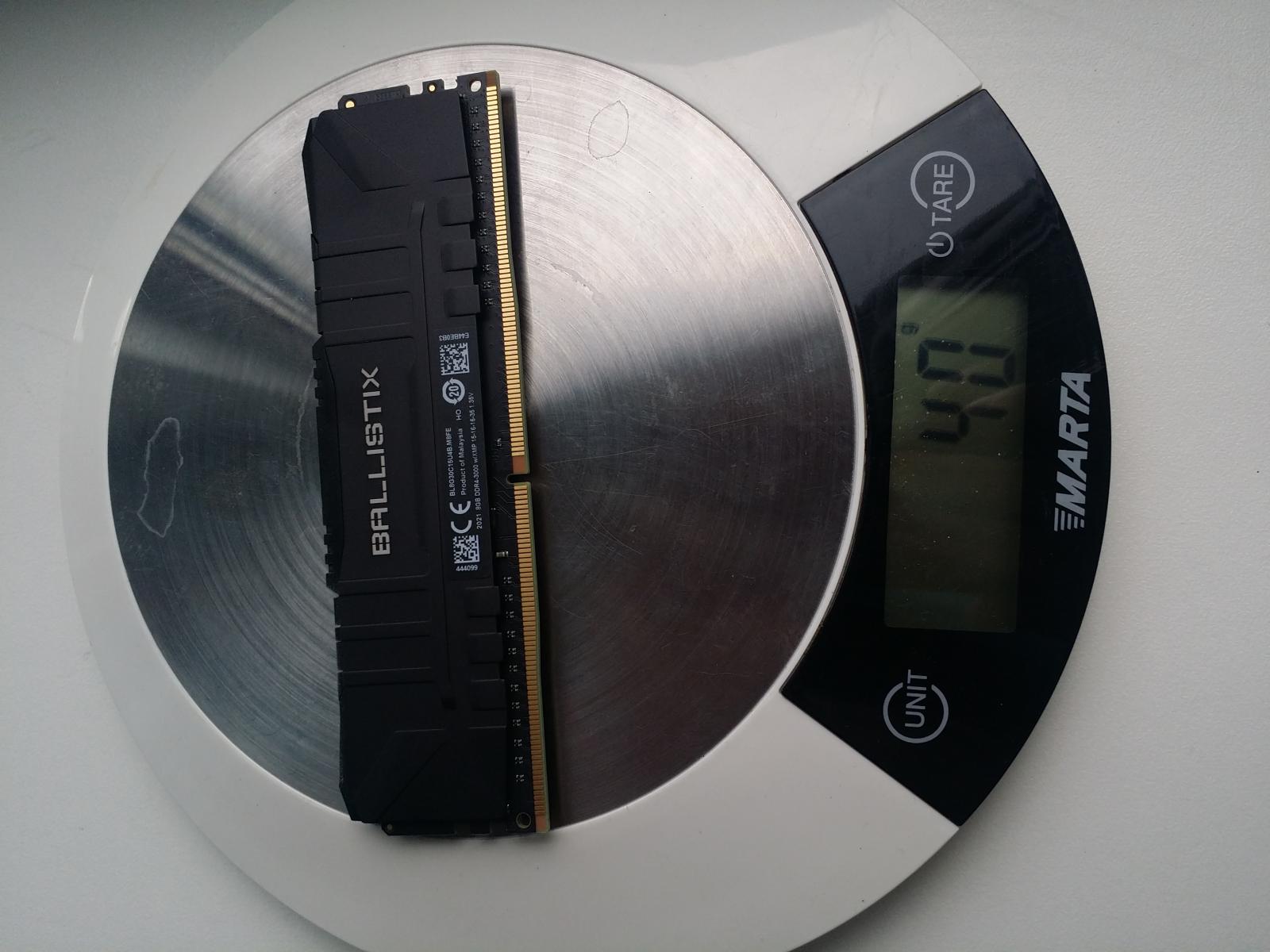

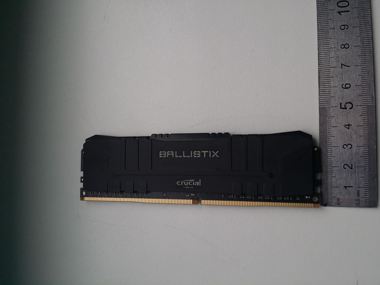

Высота модулей 38мм и они совместимы практически с любыми системами охлаждения:
Радиатор тонкий и легкий (вес около 20 грамм), сверху пластиковая вставка:
Все по-спартански и бюджетно и меня смутила одна деталь:
Наклейки с маркировкой модулей с лицевой стороны, обычно наоборот.

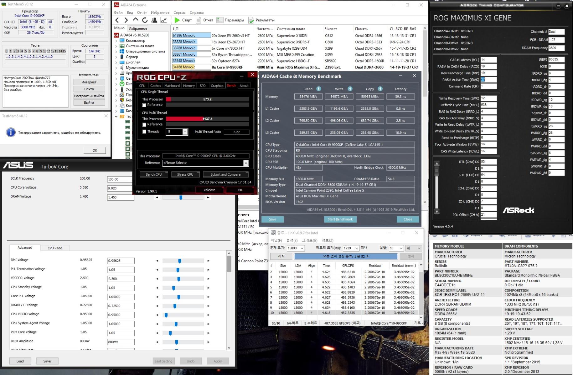

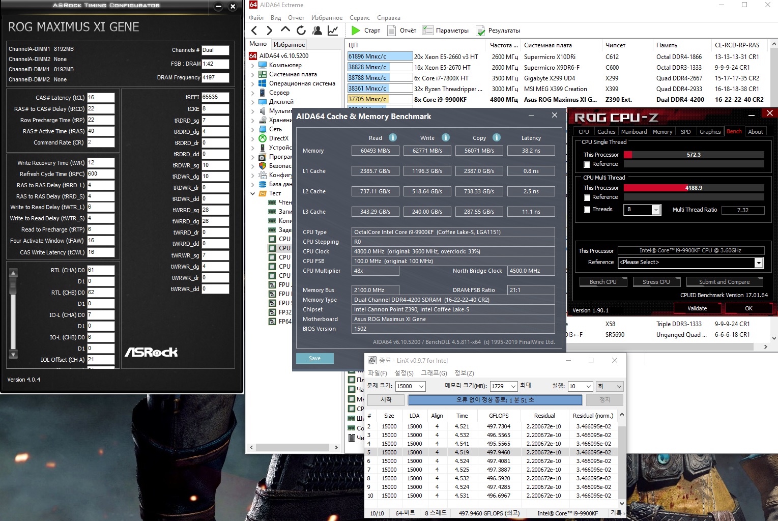

Со скучными режимами закончили, пора приступить к разгону:
3200 13-17-17-34 1Т
Хорошее начало, вторичные и третичные на уровне Samsung, жаль RFC высокий, да RCD c RP тоже (на AMD из этих 3х таймингов - останется два, которые будут хуже чем у B-Die)
3600 14-19-19-37 1Т
Вот мы и вышли из 40нс на памяти за 6к рублей)
3800 15-20-20-39 1Т
После частоты в 3600 пришлось поднять пару третичных и RFC иначе старта не было.
4000 15-21-21-40 1Т
В этот раз пришлось задрать напряжение до 1.5в и это единственный режим, в длительной стабильности которого у меня есть сомнения (был бы термодатчик - можно было бы понять решит ли это обдув).
4100 16-21-21-41 1Т
Этот режим я практически оставил на постоянку, но увидел, что частота процессора тут выше и переделал тесты(кроме экстрима), чтобы все было честно.
Мне очень хотелось стабилизировать режим 4133 16-21-21-41 1Т, но 2 дня мучений не принесло результата, поэтому я решил увеличить частоту:
4200 16-22-22-40 2Т
Из-за любви к режиму 1Т - я продолжил эксперименты(заодно можно будет сравнить режим 1Т и 2Т на одной частоте и с идентичными таймингами):

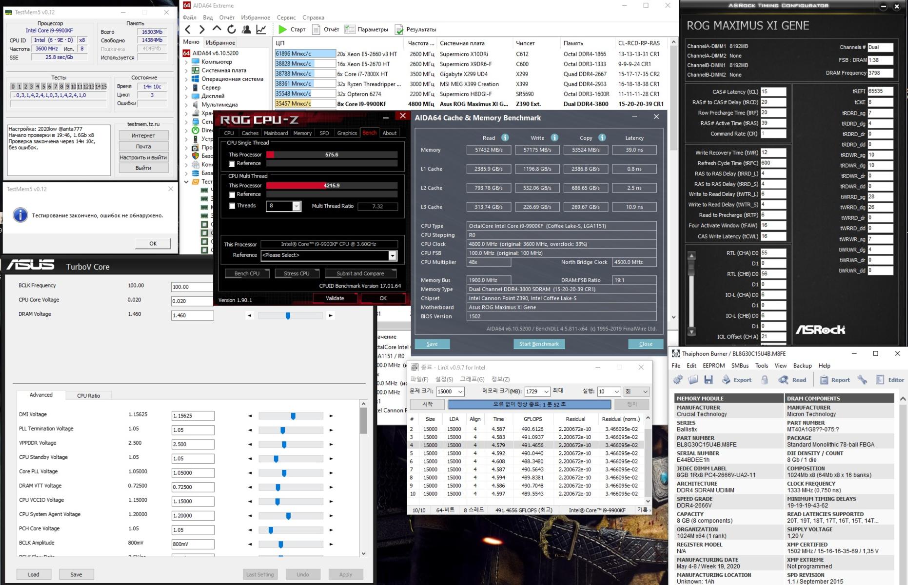

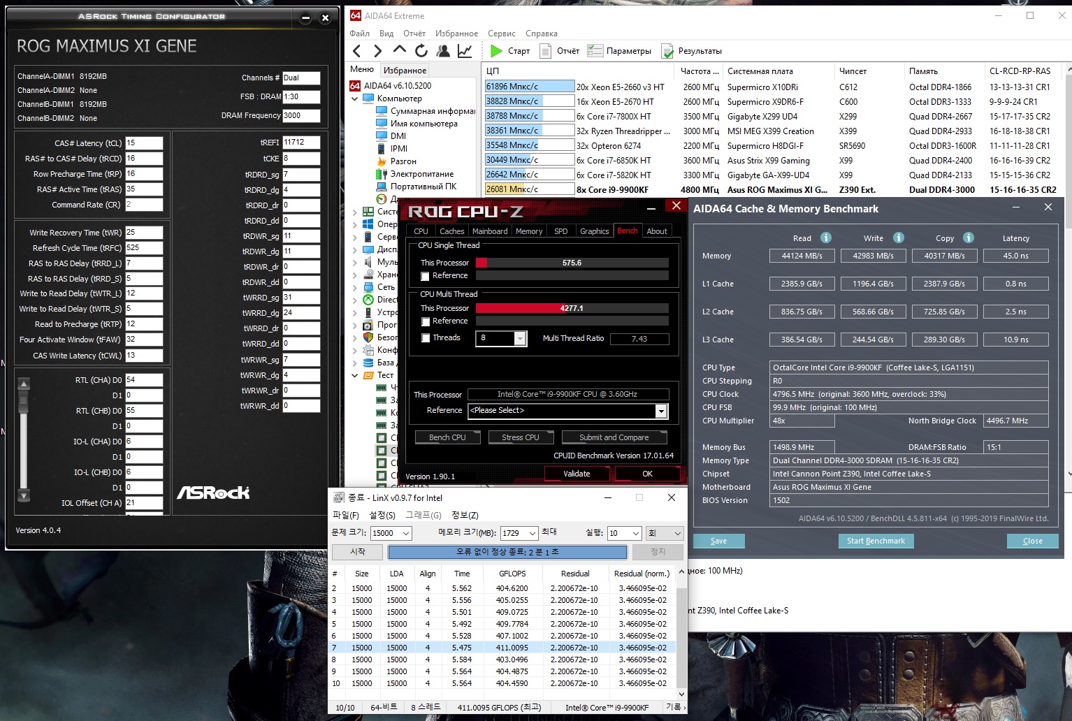

4200 16-22-22-40 1Т
Теперь экстрим для любителей комментариев - 15 минут это не тесты и т д (как я говорил ранее - я тестирую на максимальную стабильность только лучшие комбинации частоты/таймингов):
Разгон на 40% от стока - БРАВО, Micron! Настоящий OLDScool!
Дальнейшее увеличение частоты уже спровоцировало увеличение первичных таймингов и падение производительности, но режим 4300 17-23-23-44 2Т был стабилен на 1.46в (так как режим был не оптимальным я не стал его тестировать дальше прогона High конфига и скринов не сохранял, надеюсь простите мне эту оплошность и не будет комментариев вида: Пруф или балабол?).

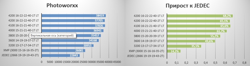

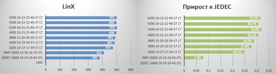

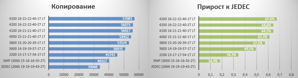

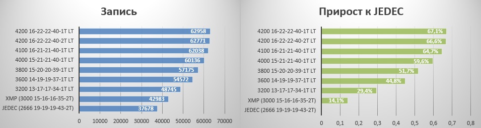

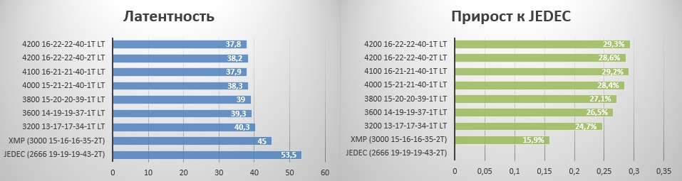

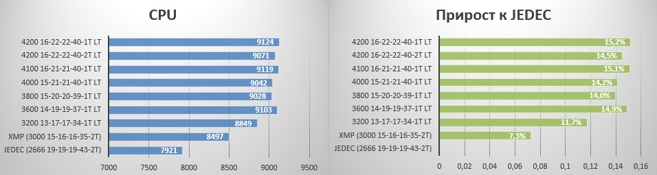

Графики 2D
По этим тестам видно, что самый большой прирост идет от настроенных таймингов (впервые я это сделал на частоте 3200), потом идет прирост от XMP профиля, а дальше практически линейный рост показателей с ростом частоты. Режим 1Т дает прирост, но не такой весомый, как хотелось бы. Гоним пока латентность снижается, а частота растет)

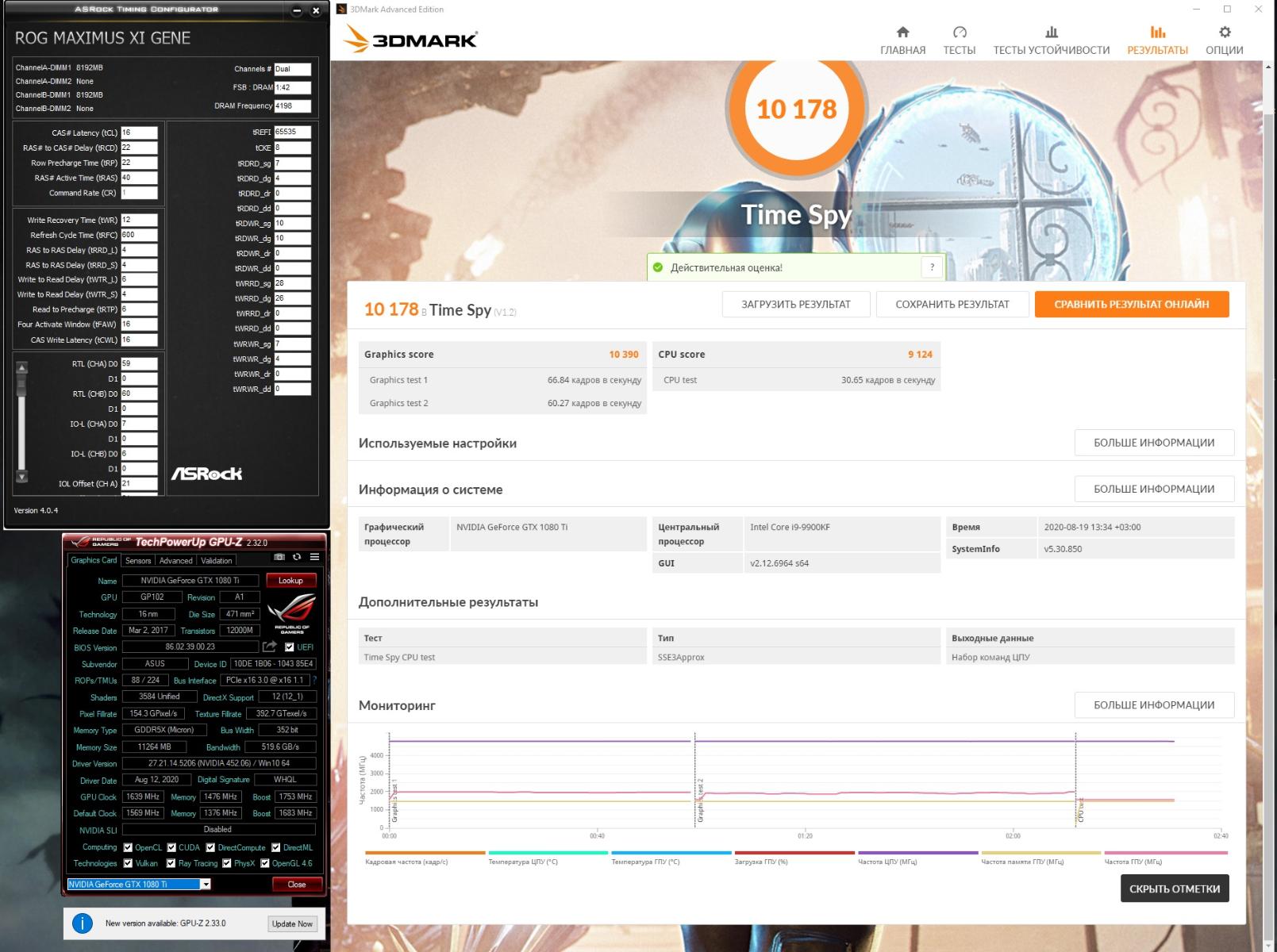

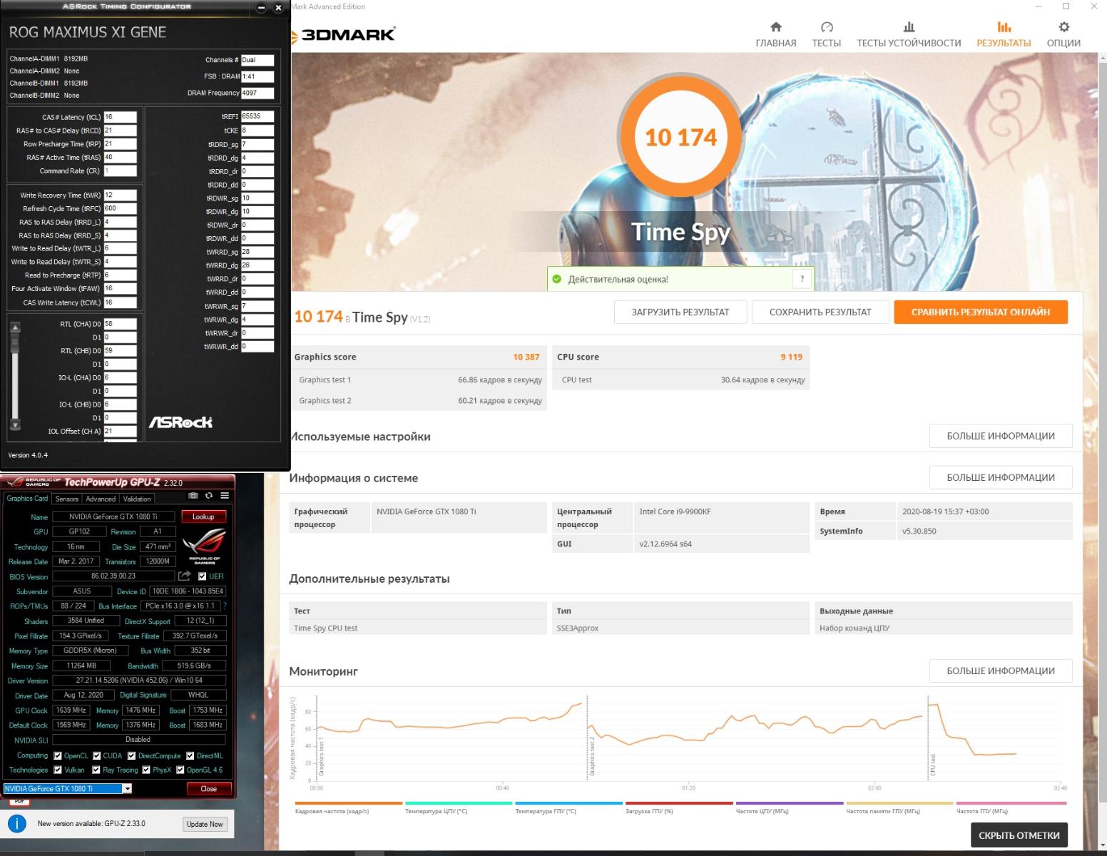

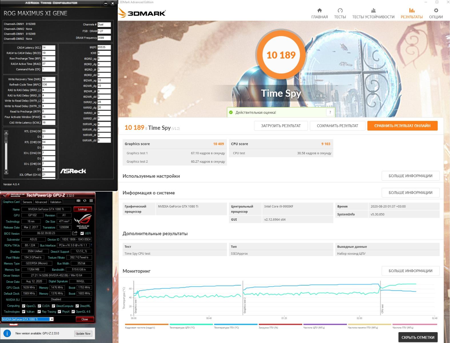

Тесты 3D

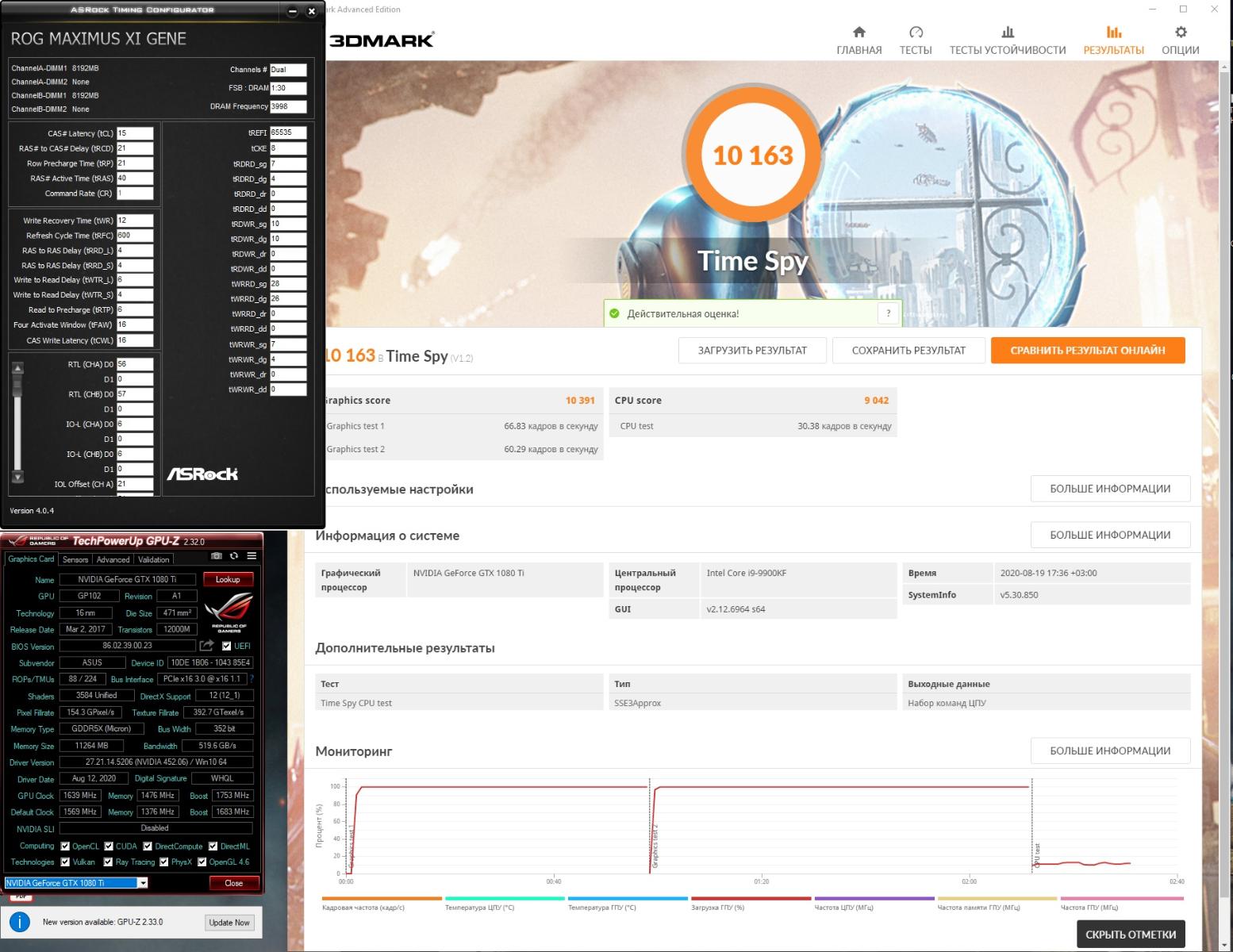

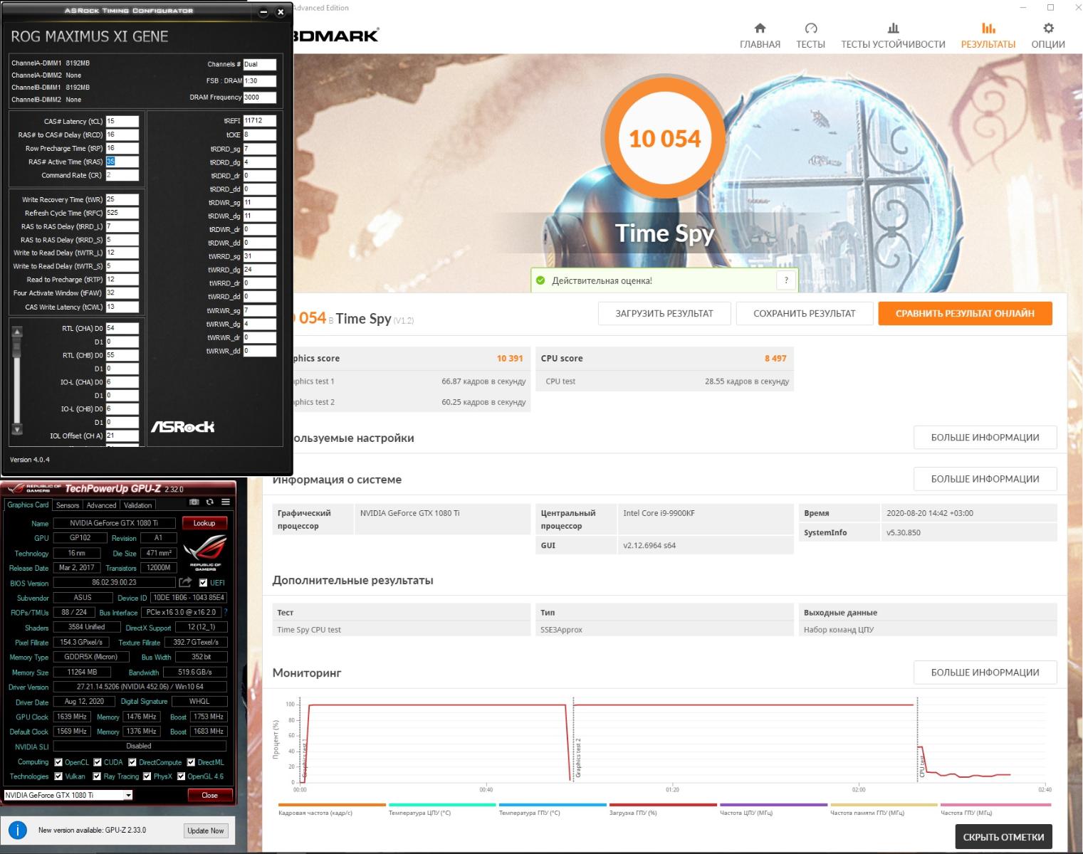

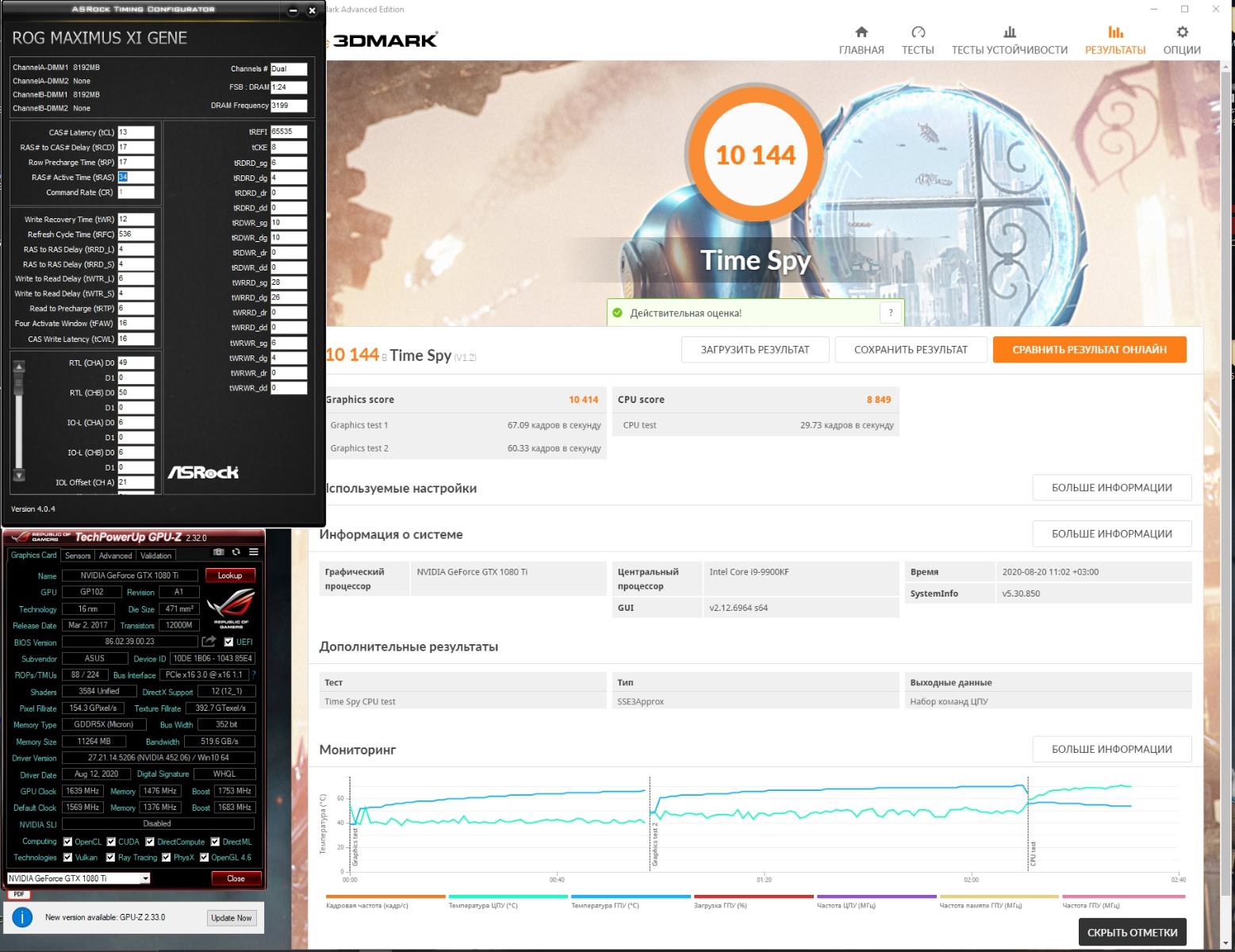

Начнем с синтетики, 3DMark, наблюдать будем за CPU очками.
Скриншоты в порядке предыдущих тестов, графики будут под скринами.
Тут тоже все понятно - профиль XMP дает чуть меньше настроенных таймингов, а вместе весомый прирост в 15%.

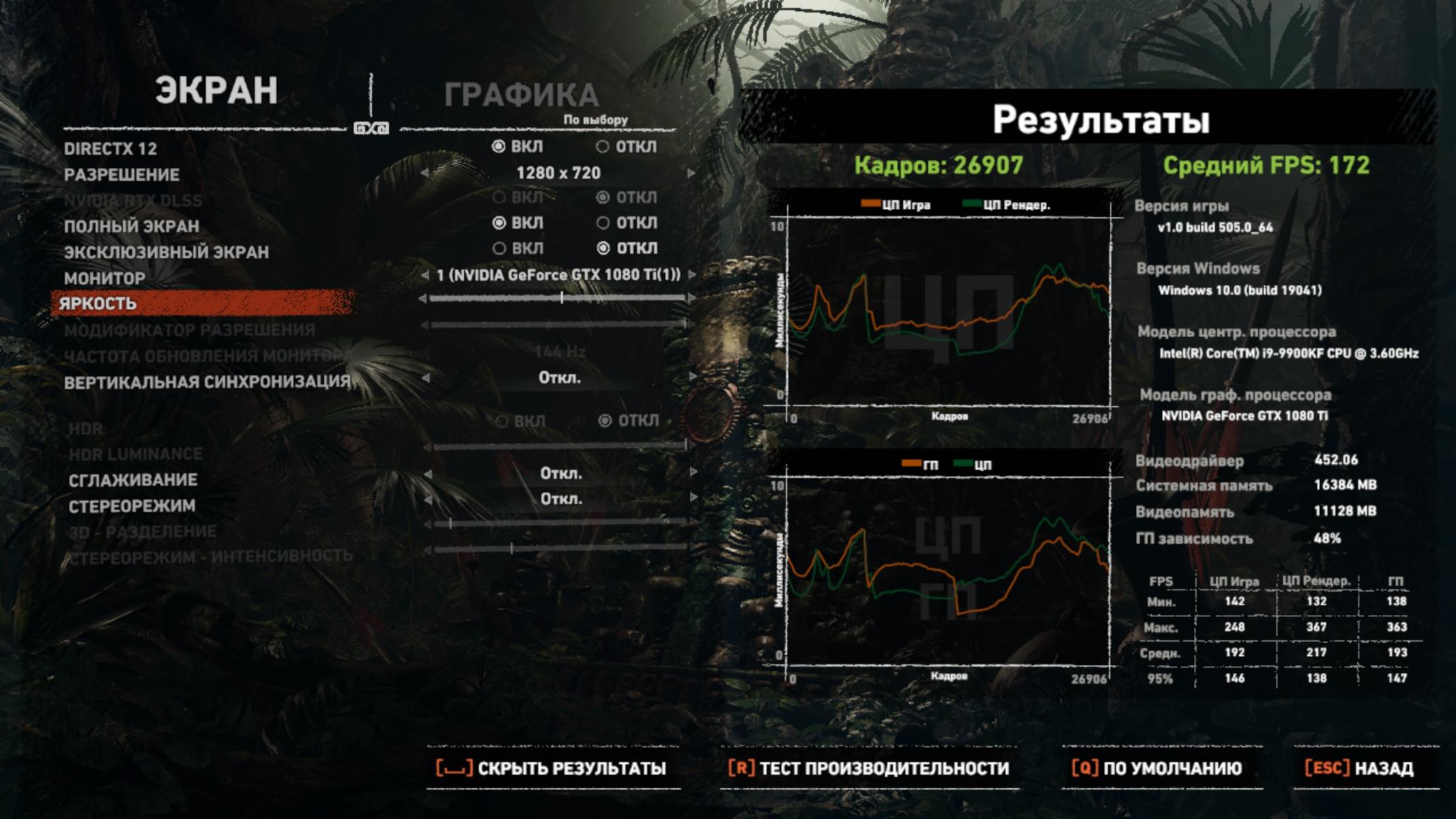

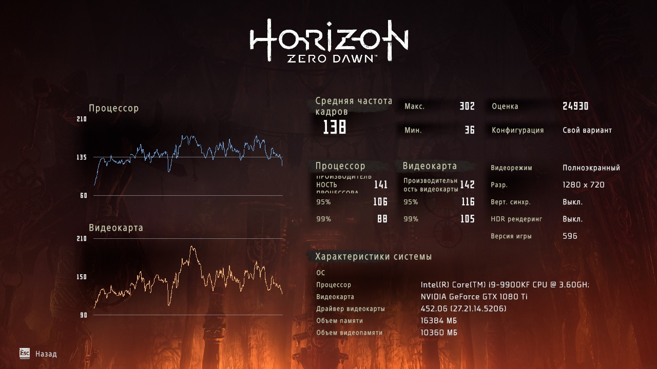

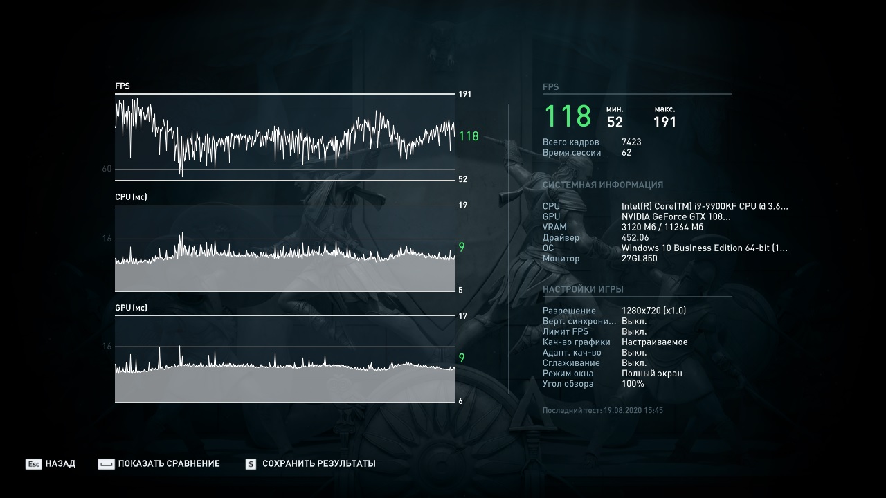

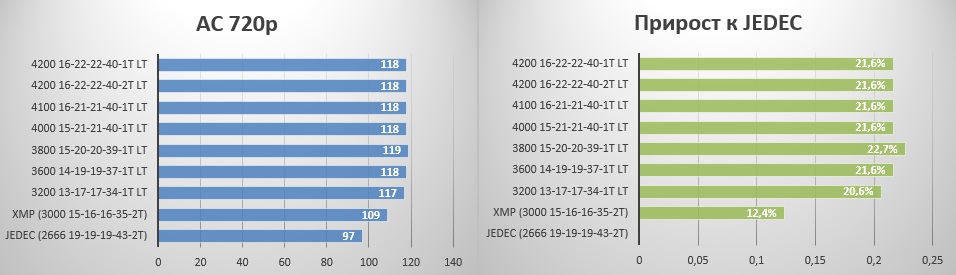

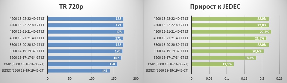

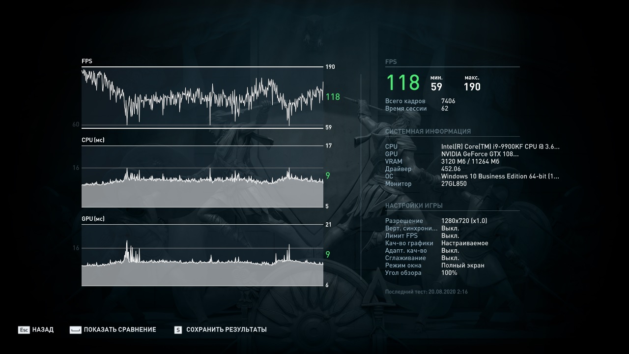

Игры 720P

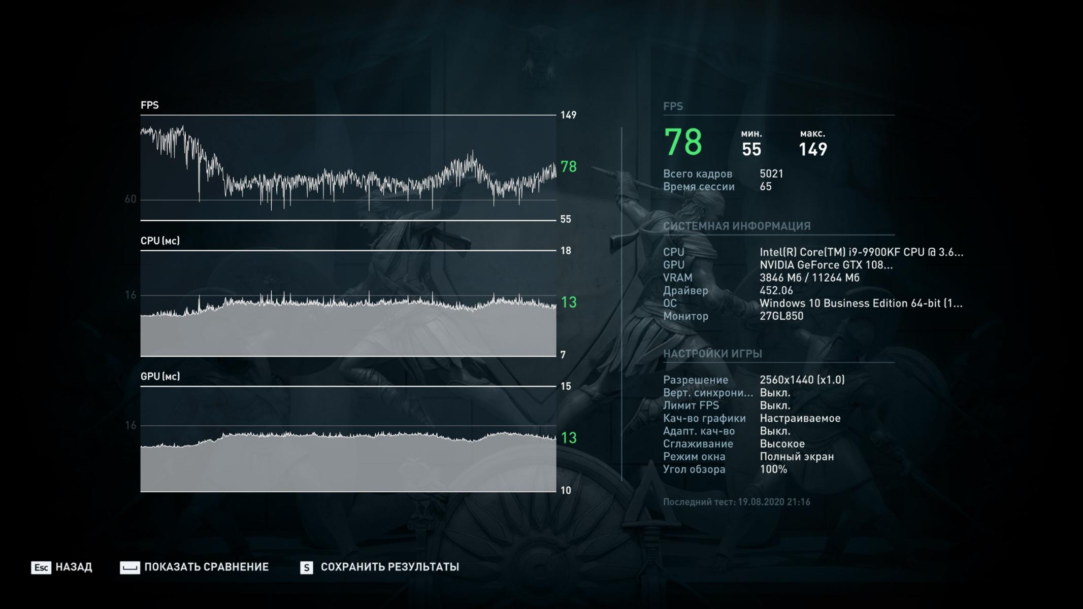

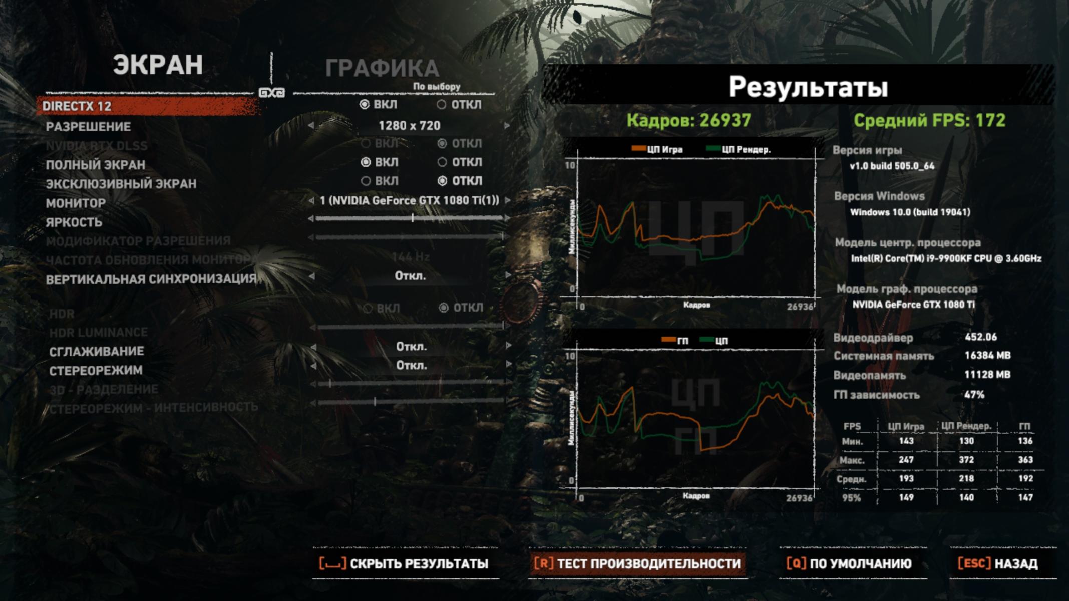

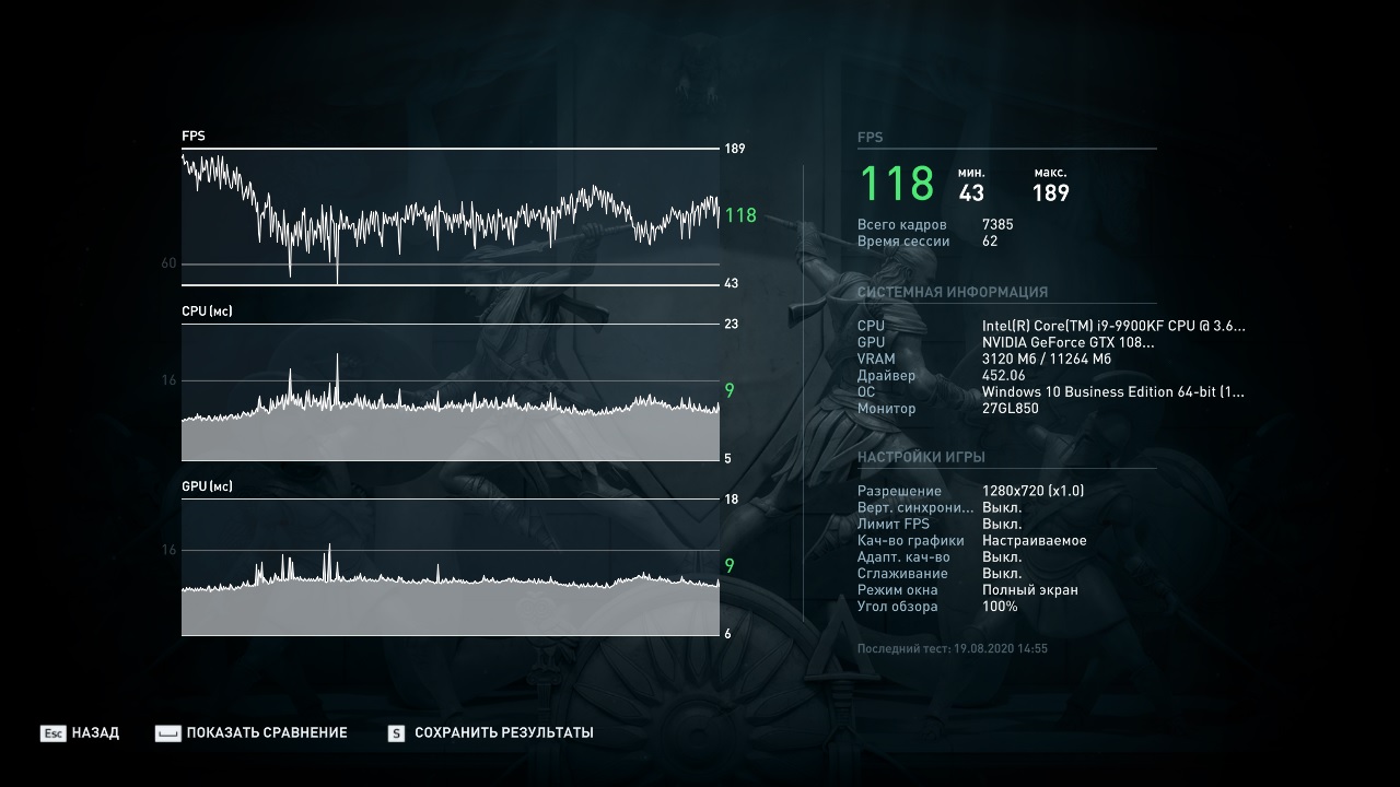

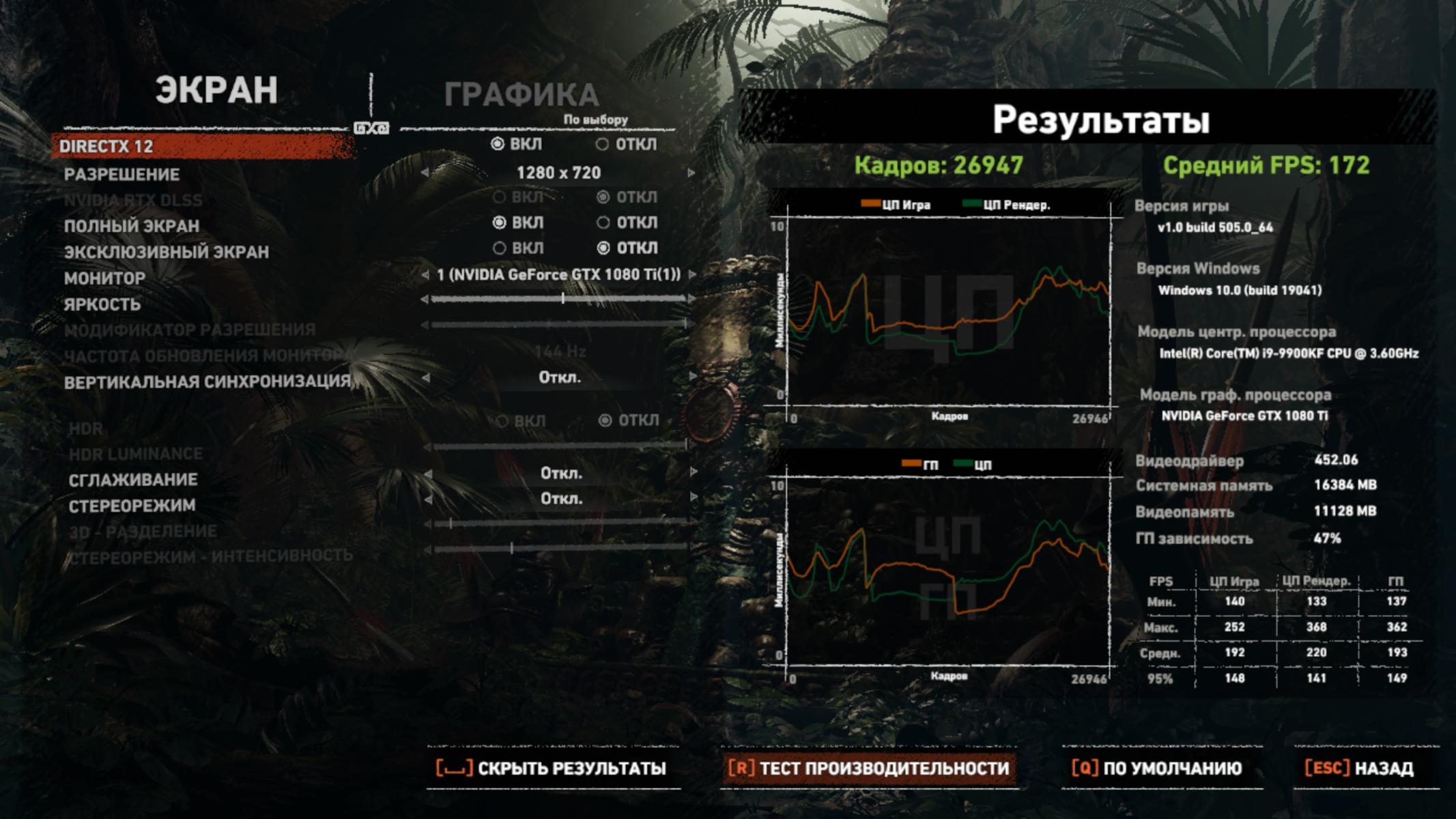

И начнем по традиции с Лариски, скриншоты в порядке возрастания частоты, в конце график (Лучи отключены, Волосы на средней настройке):

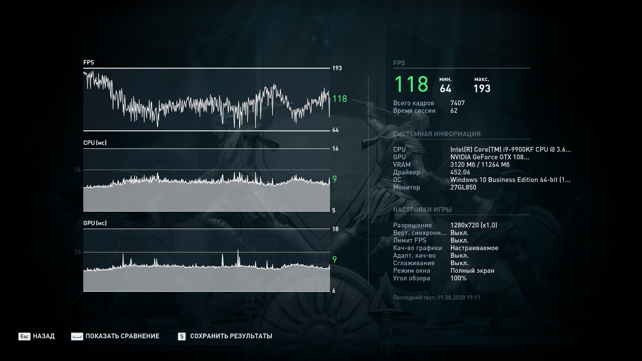

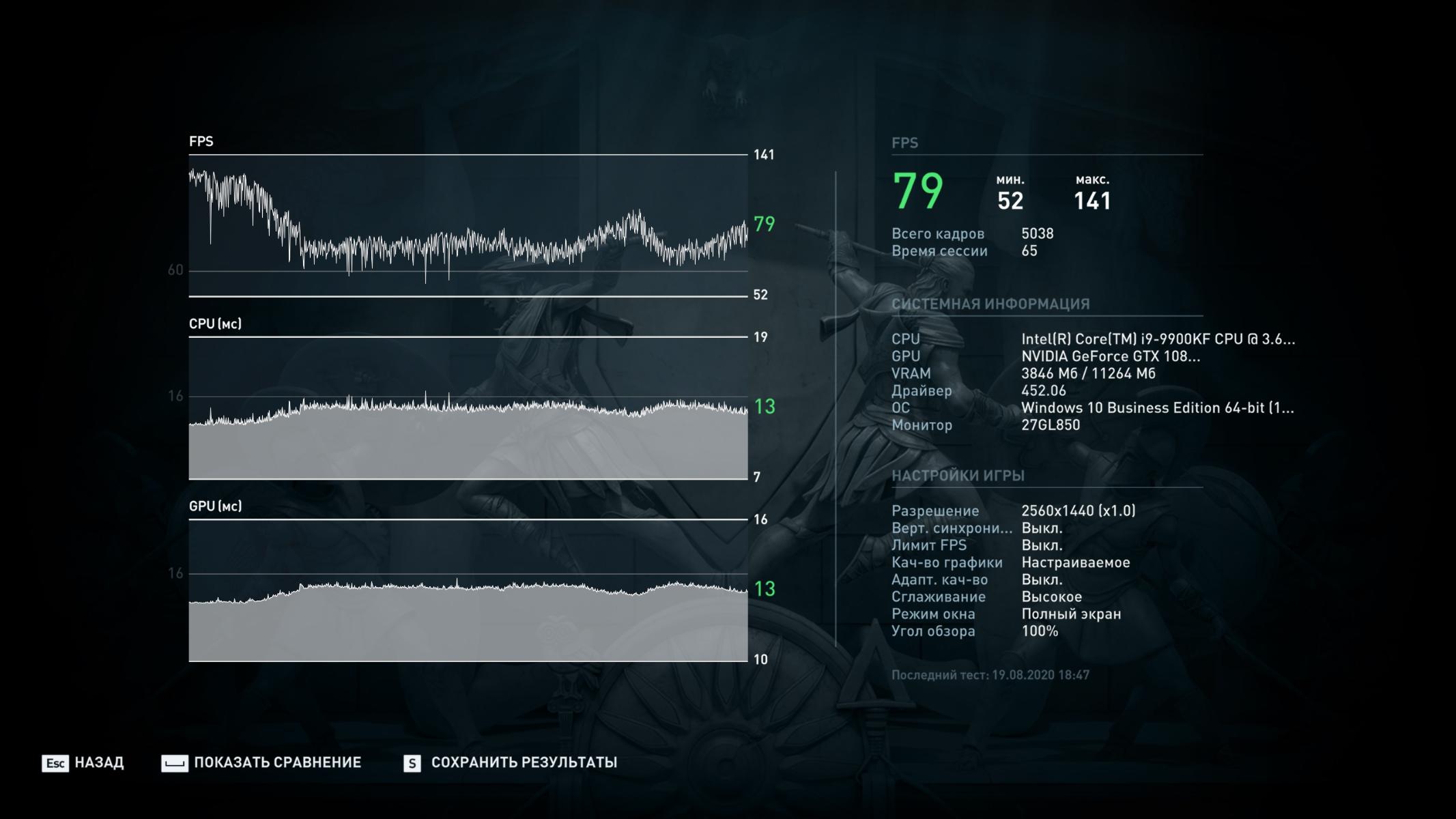

Дальше Лариску сменит Кассандра, последовательность такая же(Облака высокие, использовался лучший прогон из трех):

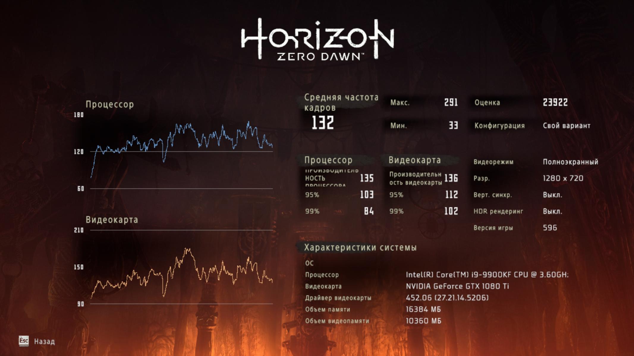

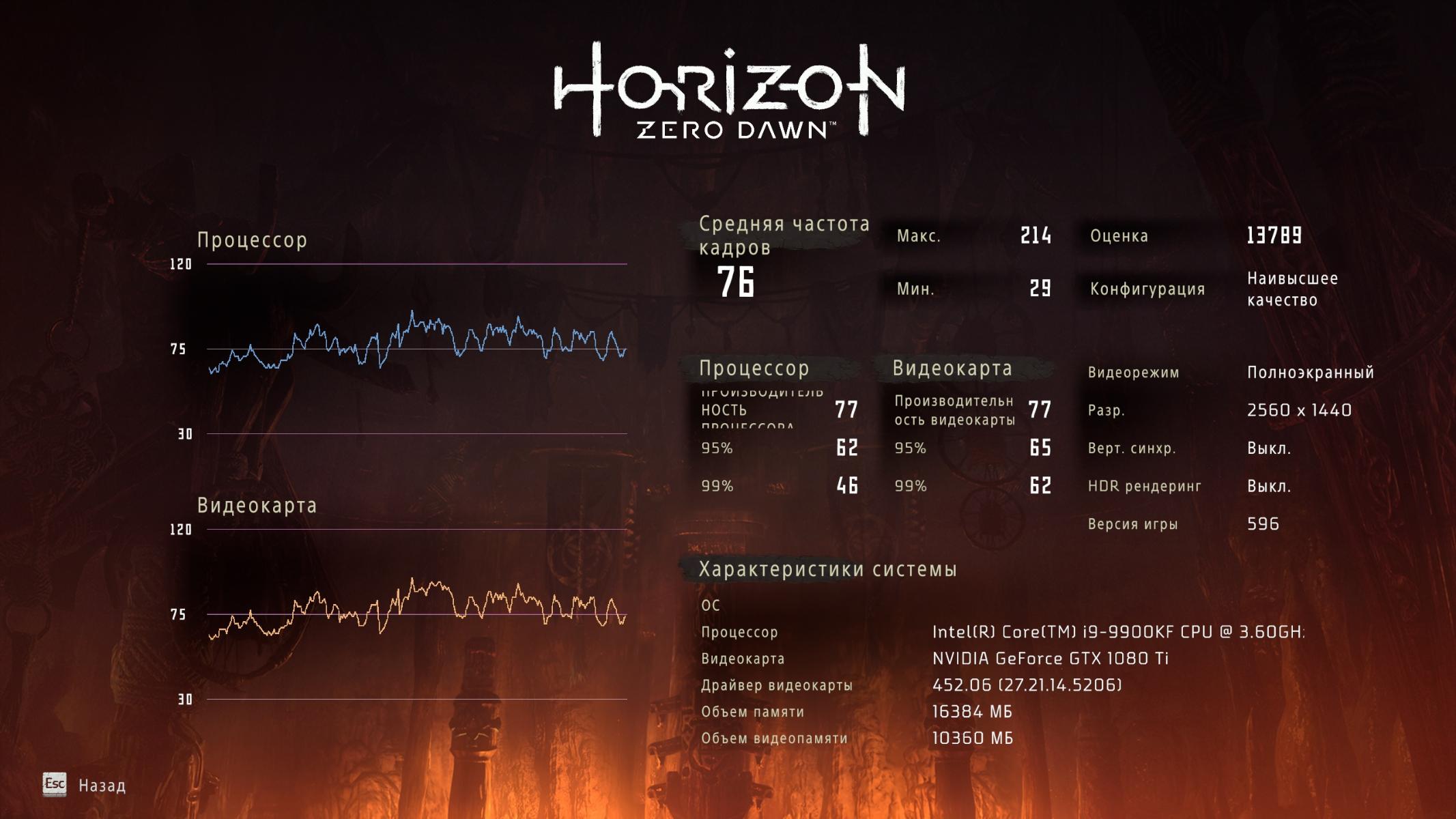

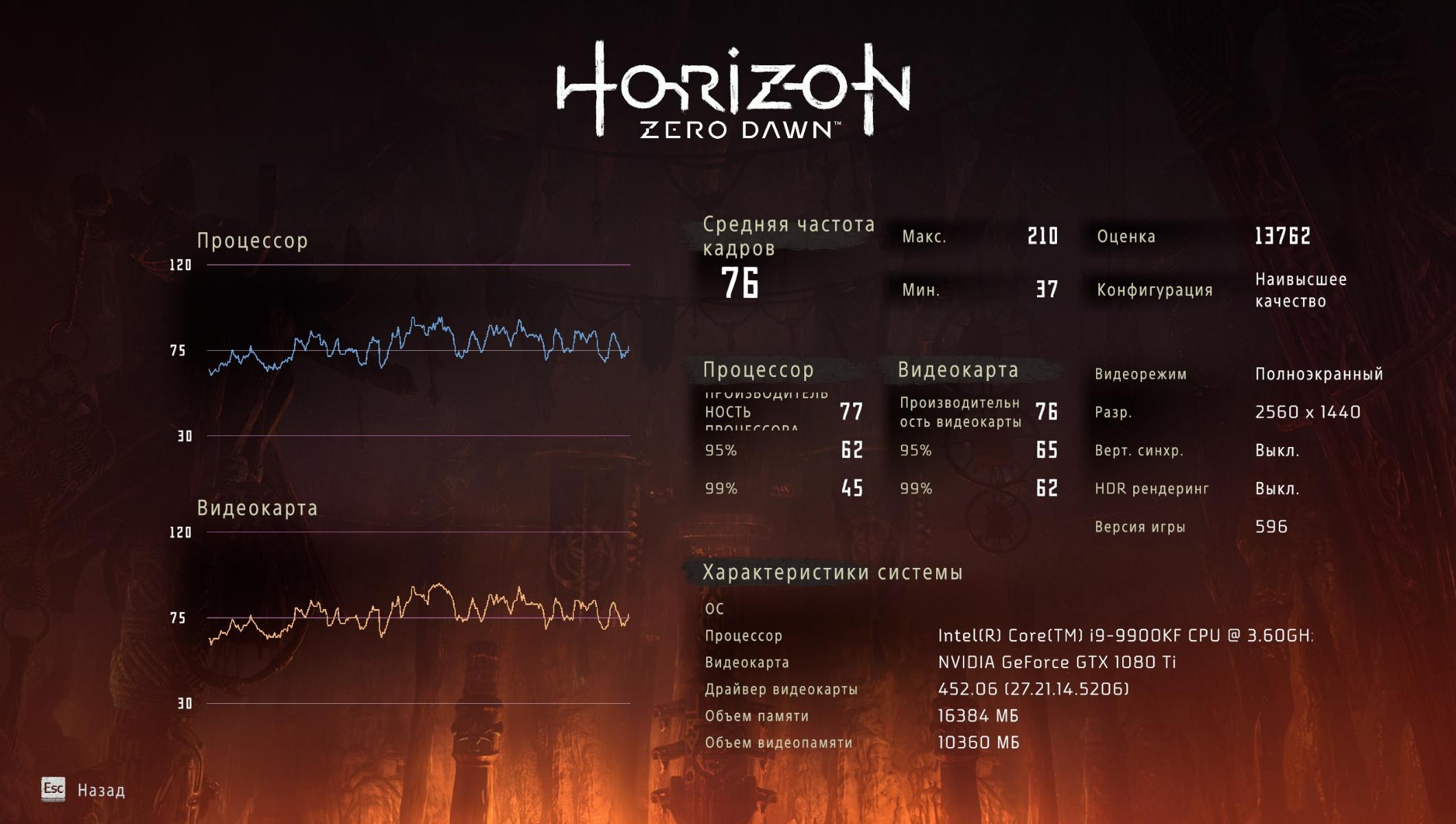

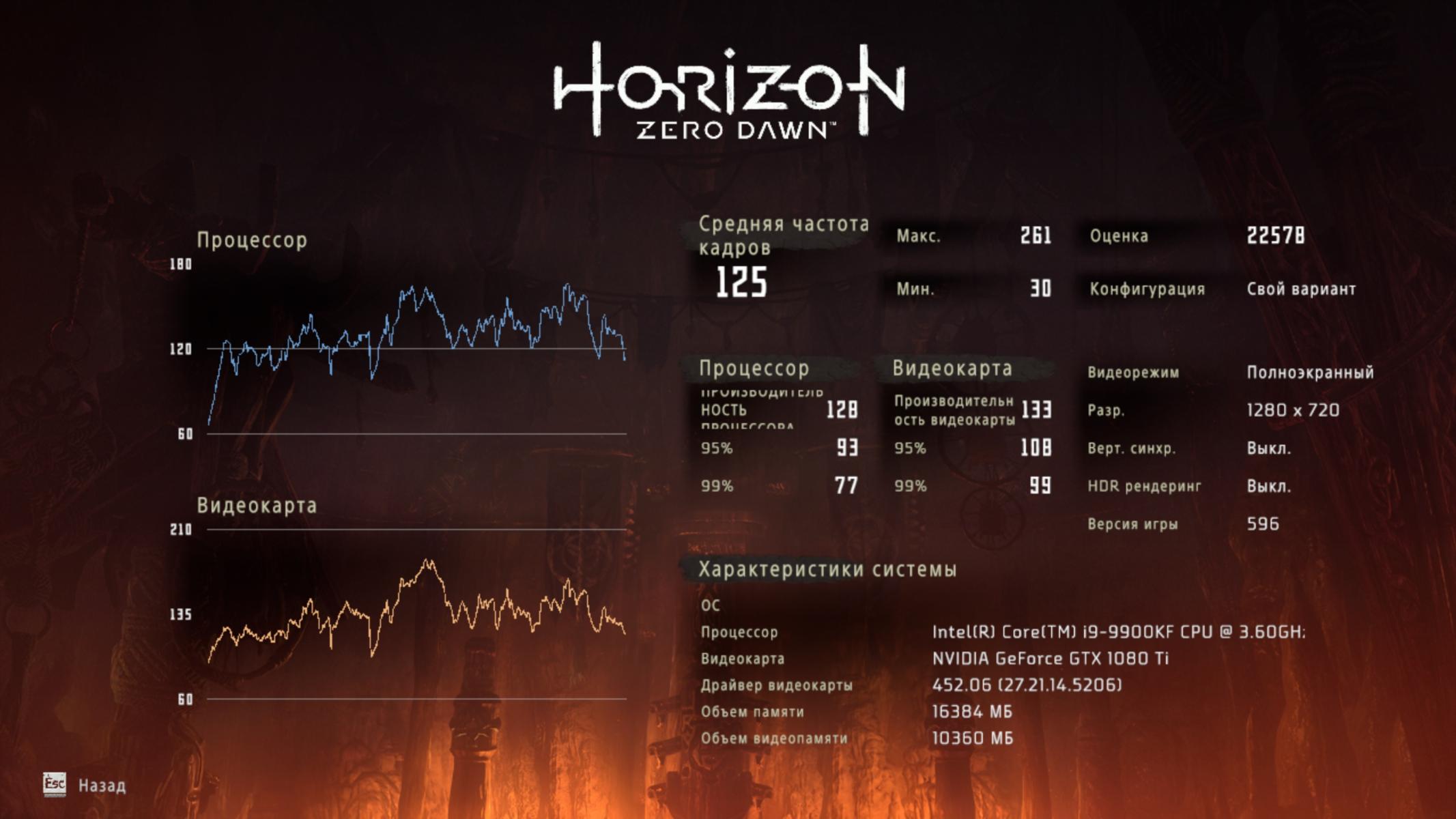

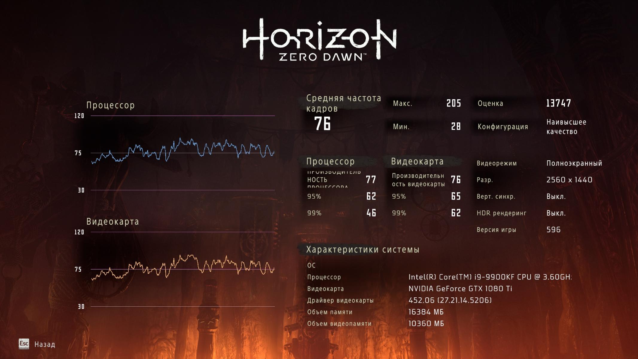

Кассандру сменяет еще одна сильная женщина с луком - Элой (современные веяния игровой индустрии, только в третьем обзоре это заметил; За результат брался лучший из трех прогонов):
Что можно сказать по результатам тестов в играх в 720P?
XMP профиль дает наибольший прирост, затем настройка таймингов и крупицы от роста частоты.
Horizon была еще без патчей на момент тестирования, поэтому выбивается из общей картины, жаль кривая оптимизация это тоже одно из веяний современной игровой индустрии.

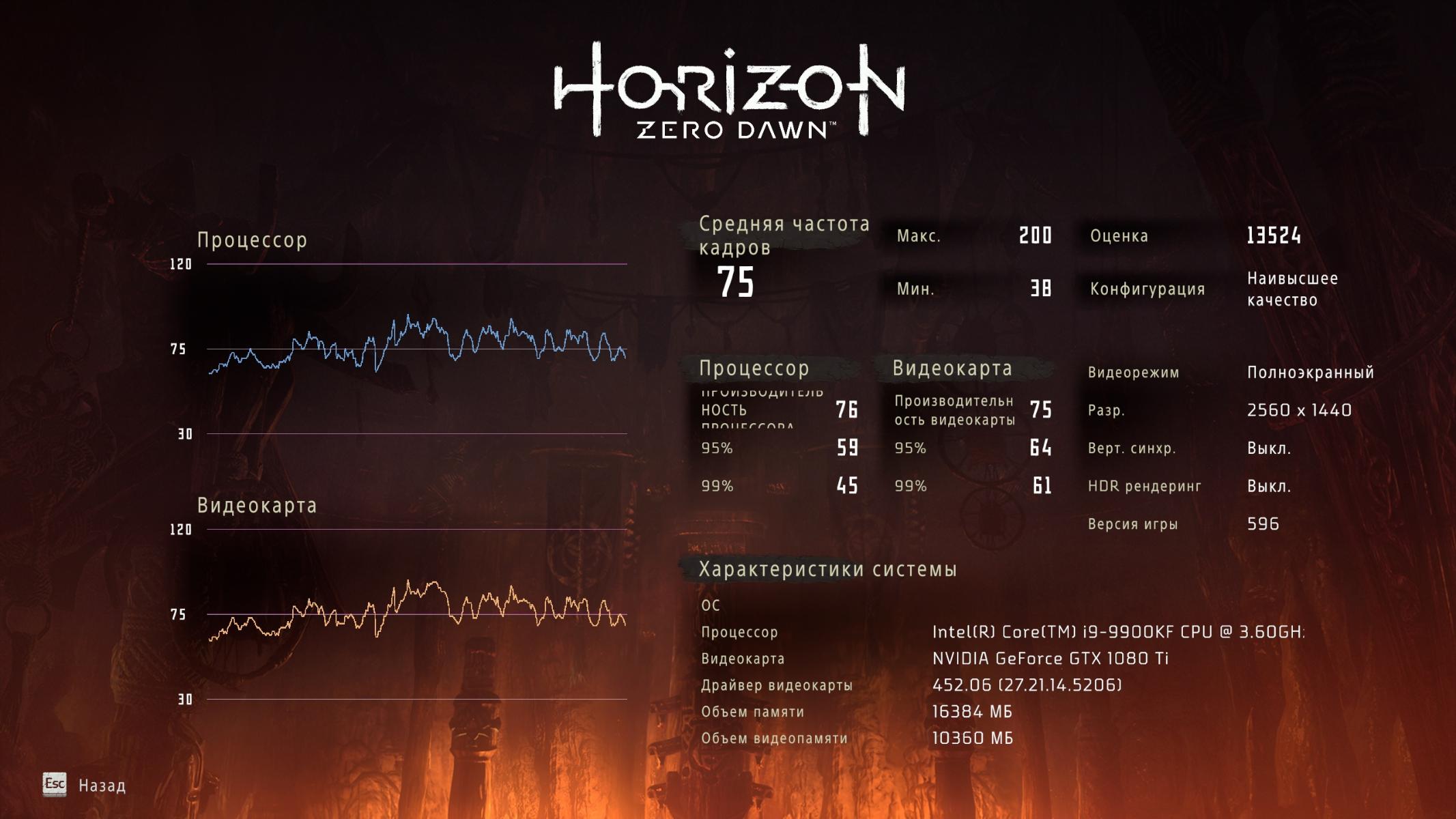

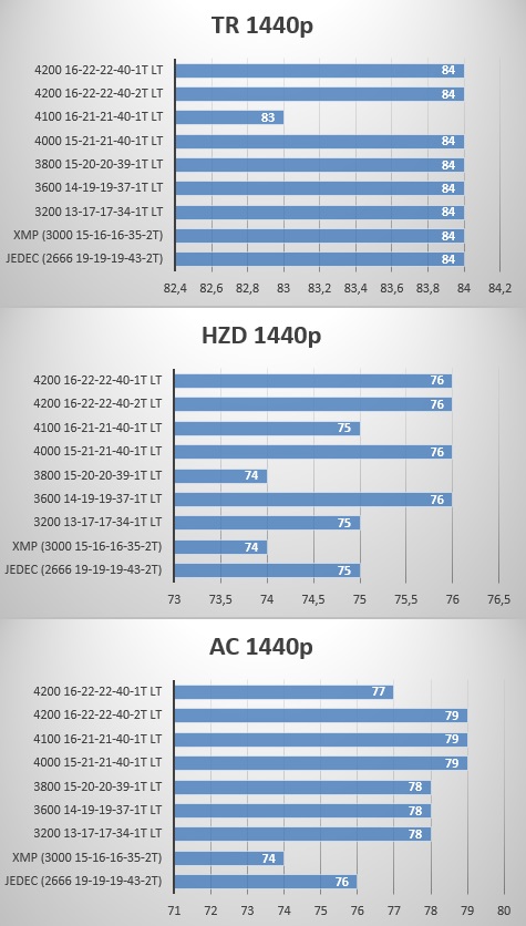

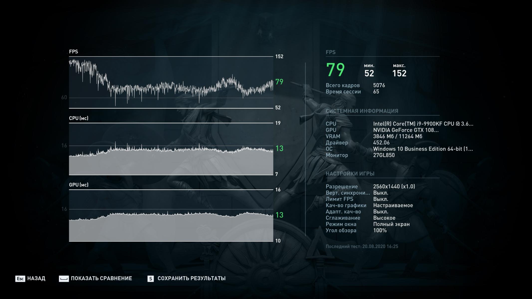

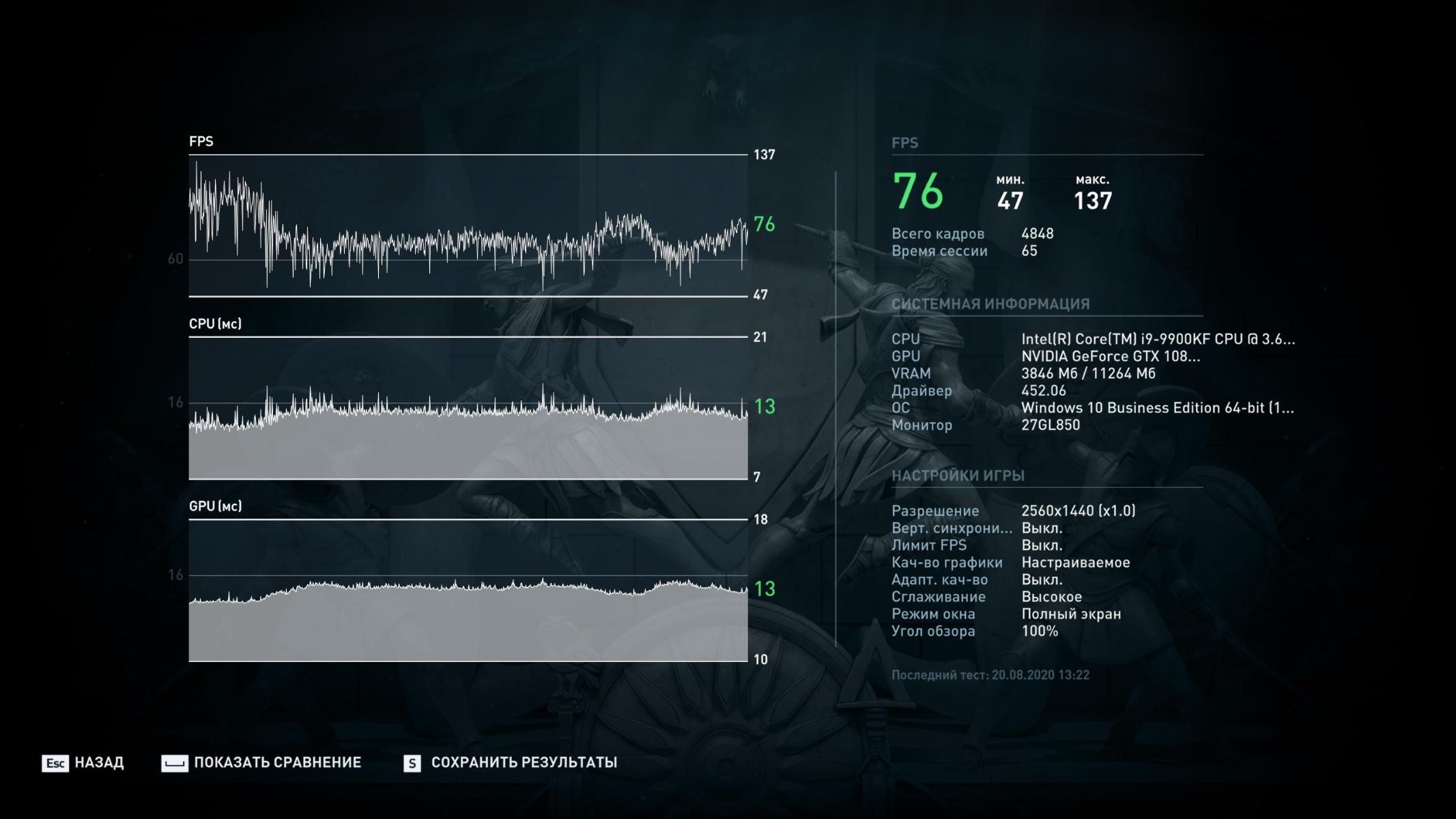

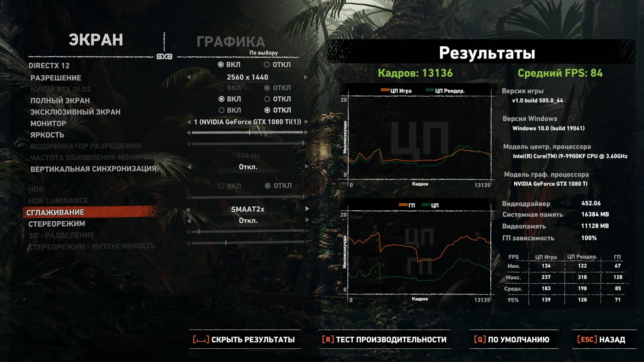

Тесты в 2К с упором в ВК
По просьбам читателей провел еще тестирование в реальном режиме в 2К с максимальными настройками и вот, что получилось:
Забавно, может новая линейка видеокарт это изменит?
Ниже скриншоты по частотам в порядке возрастания:
