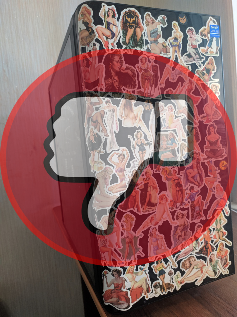

Я прекрасно понимаю, сам виноват, что купил именно эту модель корпуса, но я еще раз напомню, что тут высказываются также субъективные недовольства. Так вот, меня не устраивает, что передняя панель просвечивает. Поэтому я и заклеил "морду" корпуса наклейками. Также хочется выделить не самую лучшую реализацию в плане продуваемости. От вентилятора до собственно стенки совсем небольшое расстояние. Забор воздуха осуществляется через перфорацию сбоку.

Обе боковые стенки выполнены из него. Опять же, это глупая придирка, но меня реально бесит, что стенки стеклянные. Вам, возможно, сложно это понять, как каленое стекло может быть недостатком, ведь, мол, корпус позиционировался как модинговый и под High-End сборки.... Но я вам скажу, что толстое каленое стекло - это большой вес. Толстое каленое стекло - это хрупкость. Стекло - это свечение, а также необходимость заниматься кабель-менеджментом, чтобы все выглядело красиво. Если с последним можно "справиться" достаточно легко, просто заклеив стенки корпуса наклейками, что я постепенно и делаю, то с хрупкостью и тяжестью ничего не сделаешь.
