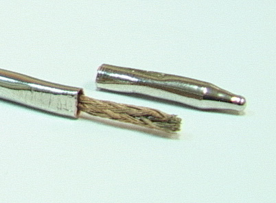

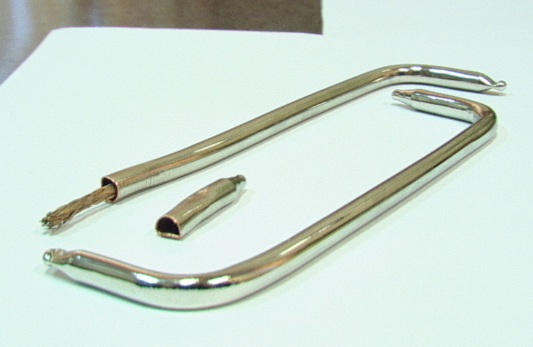

Кстати, как раньше и обещал, одну тепловую трубку от Залмановского кулера для винчестера, я все же разломал. Не удержался. К моему величайшему удивлению, внутри тонкостенной медной трубки, оказался фитиль не из супер-пупер спеченного секретного порошка, а кусок «экрана» от экранированного провода. Да еще и не медный. А латунный! А я то думал там чудо науки и техники. Реально все намного проще.
Фото1
(кликните по картинке для увеличения)
Фото2
А теперь небольшой рассказ о том, как я ее сломал. Стал разгибать трубку. Сначала пошло очень легко. Потом послышался хруст. Как оказалось, хрустела сама трубка. Дальше пошло туго. Когда я приложил довольно приличное усилие, в месте фирменного сгиба трубка лопнула. Никакого шипения я не услышал. Конец плетеного из латунных нитей фитиля был прикреплен к запаянному концу трубки. Но отделился он достаточно легко. Из трубки вылетела капля жидкости размером с половину спичечной головки. Жидкость ничем не пахла. Пробовать ее на вкус я не стал : )
Трубка, к сожалению, сделана из неотожженой меди. Разгибается плохо. Примерно до угла градусов в 45. Или чуть больше. Дальше большой риск сломать трубку. На днях попробую припаять к ней ребро радиатора. Посмотрим, что выйдет…
