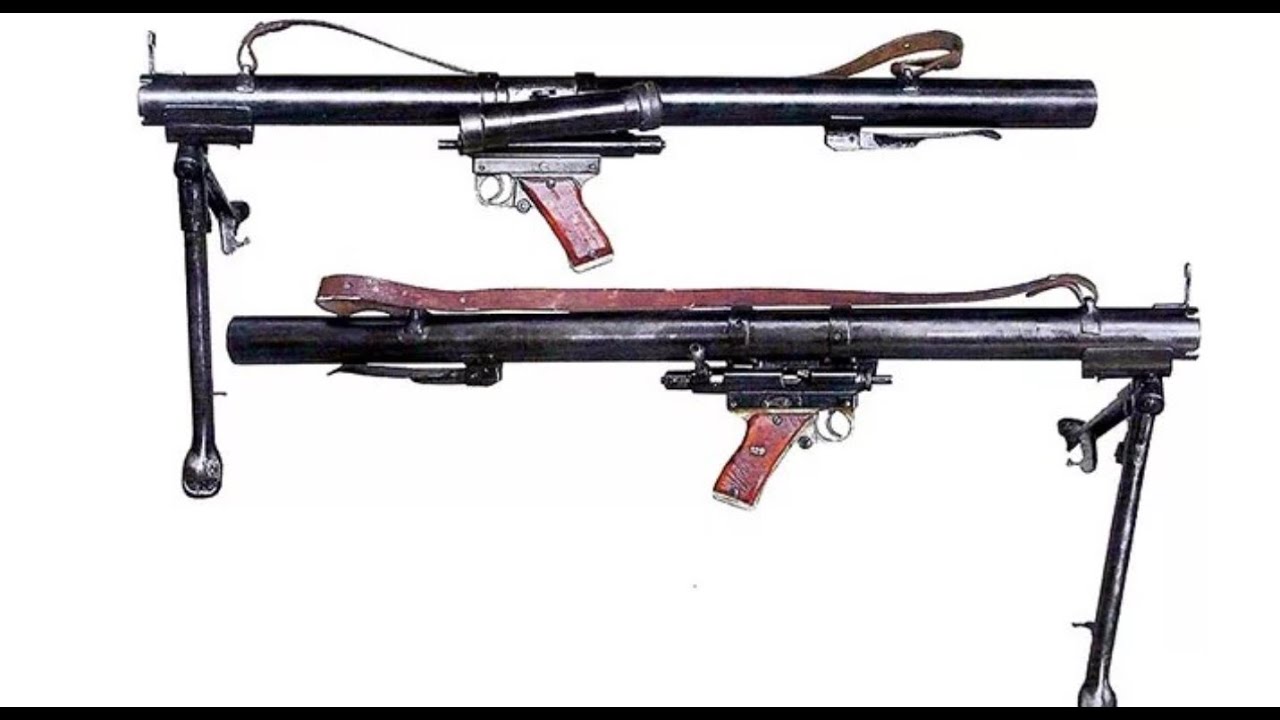

В 1949 году на вооружение ЮНА был принят ручной противотанковый гранатомёт РРБ М49 (Ручни Реактиван Бацач М49), разработанной в 1946-1947 годах Институтом №11, отделом Военно-технического института.
РРБ М49 - первый югославский ручной реактивный гранатомёт
РРБ М49 конструкции Мешичека представлял из себя трубу из металла с установленной пистолетной рукояткой управления огнём, прицельными приспособлениями, планкой для установки оптического прицела и сошками. Реактивный выстрел был сборным. Он состоял непосредственно из кумулятивной противотанковый мины под названием "Срно" с новым взрывателем типа К-301 и картонной коробки метательного заряда красного цвета, снаряжённая чёрным порохом (~420 грамм) и песком, расположенными в нескольких "отсеках" внутри заряда. При выстреле песок должен на некоторое время увеличить давление пороховых газов внутри ствола. "Срно" была способна пробивать около 100мм гомогенной брони - это показали испытания в 1948 году. Безоткатный гранатомёт системы Мешичека выстреливал реактивную мину со скоростью около 87 м/с на дальность около 300 метров, эффективная дальность составляла 200 метров. Подготовленный гранатомётчик мог произвести до 3 выстрелов в минуту.
Принцип действия взрывателя типа К-301
Гранатомёт Мешичека обладал ударно-спусковым механизмом оригинальной конструкции. Он представлял из себя расположенную под стволом пистолетную рукоятку, вставляющийся в неё магазин под холостые патроны калибра 5,6мм, продольно скользящий затвор и ствол от одной из малокалиберных винтовок.
Оператор-гранатомётчик должен был вставить ствол кумулятивную мину, в рукоятку магазин, заряженный холостыми патронами, дослать один из них с помощью продольно-скользящего затвора и произвести нажатие на спусковой крючок. Раскалённые пороховые газы попадали в ствол, а после прогорания картона детонирует пороховой заряд, выбрасываю "Срно" в направлении цели.

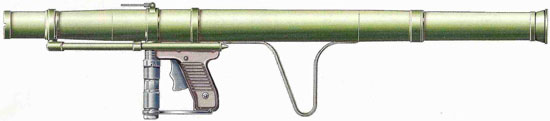

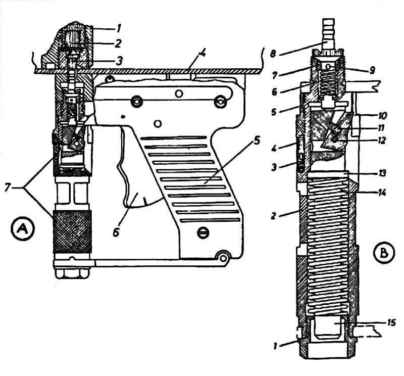

М57 представлял из себя трубу из металла калибра 44мм (армированного пластика в последних модификациях 1990-х годов) с плечевым упором, открытыми прицельными приспособлениями, креплением для оптического прицела и рукояткой управления огнём с УСМ оригинальной конструкции, работающим по аналогии с револьверами (двойного действия).
Ударно-спусковой механизм конструкции Тодора Цветича образца 1957 года, применяемый на М57 всех модификаций

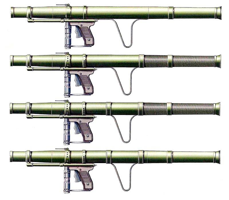

В 1956 году завод "Црвена Застава" произвёл 15 гранатомётов конструкции Цветича после того, как М57 прошёл испытания без каких-либо серьёзных нареканий, а выявленные недостатки были оперативно исправлены. В 1958 было собрано 50 единиц М57 для прохождения войсковых испытаний. К этому времени все недостатки были устранены. Это позволило гранатомёту Цветича успешно пройти все испытания, получить войсковой индекс РБ М57 и поступать в войска.
Серийное производство гранатомётов стартовало в конце 50-х. Достаточно долгое время никаких нареканий у военных не было, однако, через 4 года, в 1964, из частей стали поступать жалобы на появление трещины в стволе в районе задней антабки для ремня. Оказалось, что неправильная технология сварки приводила к ослаблению металла и его более быстрому выходу из строя вследствие воздействия термических и механических нагрузок. Чтобы не списывать тысячи гранатомётов, "Црвена Застава" решила провести масштабные ремонтные работы. В условиях военных мастерских на заднюю часть ствола гранатомёта наматывалась плотным слоем 1,5мм стальная оцинкованная проволока, а также устанавливались новые кольца для крепления ремня. Такая модификация получила обозначение РБ М57 Отремонтированный. Позже жалоб на трещины не поступало.
Во избежание подобных инцидентов в будущем, "Црвена Застава" изменили технологию сварки, при помощи которой крепились все наружные элементы. Также был утолщён ствол. Такой вариант РПГ получил обозначение М57А1. Он стал самым малочисленным в производстве (всего около 4331 единицы за 1965-1967 годы).
Чуть позже появилось модификация М57А2. От предыдущих версий он отличался кольцами плечевого упора и улучшенными антабками, утопленными в специальные углубления. Стал наиболее многочисленным в производстве - около 12600 единиц.
Незадолго до окончания производства базовой модели М57, "Црвена Застава" стала производить её сразу в отремонтированном виде.
Сверху вниз: М57, М57 Отремонтированный, М57А1 и М57А2

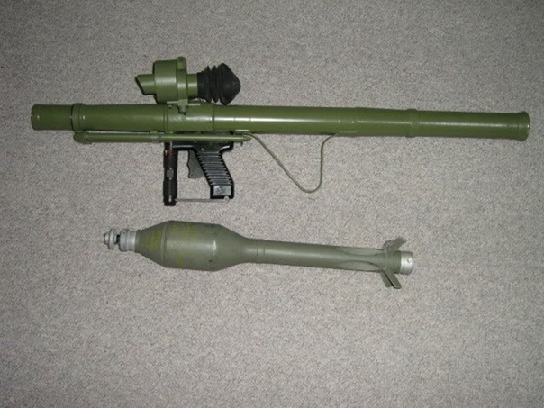

Была ещё одна самая последняя, несерийная модификация , получившая условный индекс М57А3. Она получила облегчённый корпус, облицованный армированным пластиком, улучшенную многоцелевую бронебойную кумулятивно-осколочно-фугасную гранату, доработанную рукоятку управления огнём и дневной-ночной лазерозащищённый оптический прицел с увеличением 3.5х. Дальность стрельбы у данной модификации выросла до 450 метров, а бронепробиваемость поднялась с 270-320мм до 380мм гомогенной брони.
РБ М57А3 с многоцелевой бронебойной кумулятивно-осколочно-фугасной гранатой и лазерозащищённым дневным-ночным оптическим прицеломЗаключение
