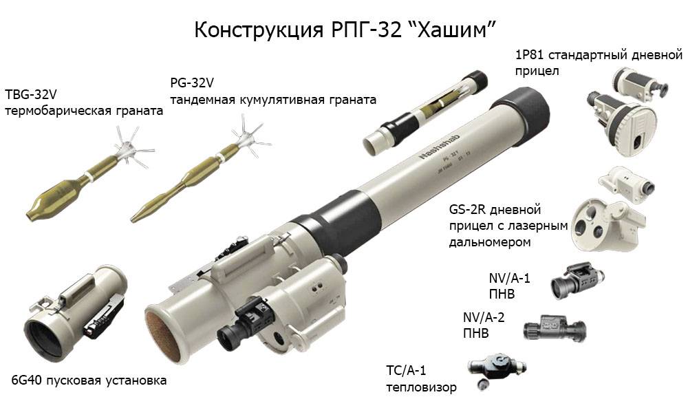

РПГ-32 "Хашим" и его составляющие, послужившие основой для PGML "Raptor"
РПГ-32 "Баркас" (он же "Хашим", он же "Нашшаб") был разработан конструкторами государственного научно-производственного объединения "Базальт" в 2006 году по заказу Иордании. Гранатомёт был спроектирован таким образом, чтобы обеспечивать возможность стрельбы двумя типами картриджей с реактивными гранатами калибра 105мм (тандемными кумулятивными) и 72,5мм (фугасными термобарическими). Сам гранатомётный комплекс состоял из 5 основных компонентов:
- единого для всех типов выстрелов пускового устройства весом 3 килограмма, длиной 36 сантиметров и калибра 105 миллиметров с рукояткой управления огнём с правой стороны ПУ, установленной на ней кнопкой с электрическим спусковым механизмом, работающим от специального генератора (что повышает надёжность гранатомёта), а также специальной планкой для установки различных дневных и ночных прицелов или прицельных модулей левой стороны;
- 2 типов основных прицелов: стандартного дневного оптического прицела 1П81 или "умного" прицельного модуля GS-2R со смещающейся прицельной маркой, оснащённого лазерным дальномером, инфракрасным ЛЦУ, насадками ночного видения NV/A-1 и NV/A-2, тепловизионной насадкой TC/A-1, определителем атмосферного давления, температуры окружающей среды, скорости и направления ветра, типа выстрела, а также автоматическим баллистическим вычислителем, настраиваемой рукояткой для удержания с правой стороны прицельного модуля;
- 2 типов выстрелов с эффективной дальностью в 700 метров и одинаковой баллистикой (что существенно сокращает обучение) в специальных герметичных удароустойчивых картриджах с реактивными гранатами двух калибров: 105мм тандемными кумулятивными ПГ-32В или 72,5мм фугасными термобарическими ТБГ-32В.

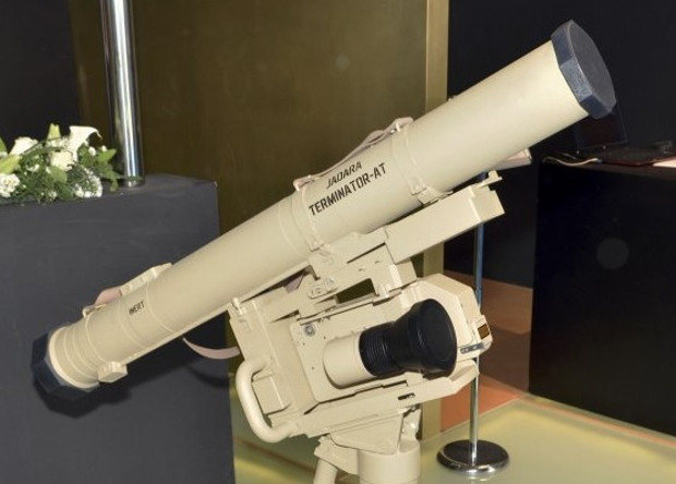

С 2013 года завод "Jadara Equipment & Defence Systems" выпускает РПГ-32 "Нашшаб", 3 типа выстрелов и 3 типа прицелов, при этом большая часть комплектующих (около 80%) поставляется из России. При этом инженеры "Jadara" продолжали развивать собственные оружейные разработки. Примером тому служит система "Quad" моделей "1" и "2", состоящая из 4 гранатомётов "Хашим" и блока управления, однако настоящей революцией стало представление широкой публике лёгкого переносного противотанкового ракетного комплекса "Terminator" в 2018 году. Инженеры заявляли, что это ракетный комплекс полностью иорданской разработки, хотя он внешне очень похож на лёгкий украинский ПТРК "Корсар" калибра 107мм.

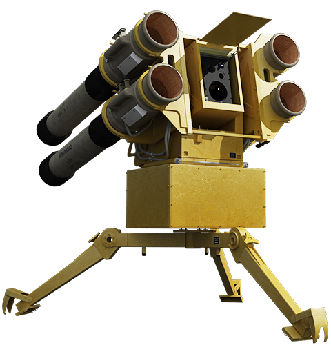

Система "Quad-1"
Лёгкий противотанковый ракетный комплекс "Terminator", конструкционно схожий с украинским ПТРК "Корсар"

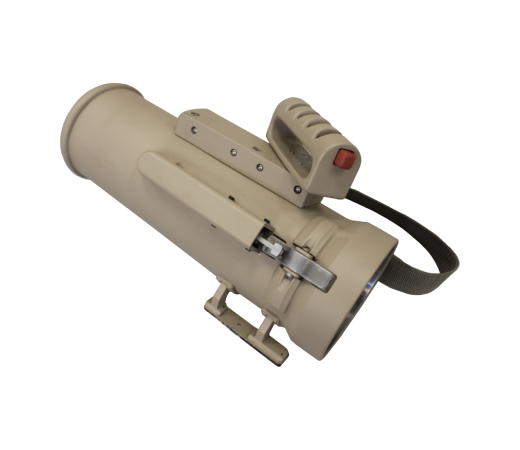

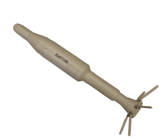

Многоцелевая противотанковая бронебойная кумулятивно-осколочно-фугасная реактивная граната "Raptor-AT" HEFAT Missile - Некоторые изменения претерпело и пусковое устройство - теперь рукоятка с электрическим спусковым механизмом, полуавтоматическим предохранителям и кнопкой-рычагом имеет больший угол наклона. Это связано с особенностями размещения интеллектуального прицела GS-2R, который предлагается как основной для PGML "Raptor" - он располагается под углом в 15°, из-за этого модуль смотрит "вниз" при горизонтальном положении гранатомёта. За счёт изменения угла рукоятки обеспечивается большее удобство для оператора-гранатомётчика.
Пусковое устройство комплекса "Raptor"

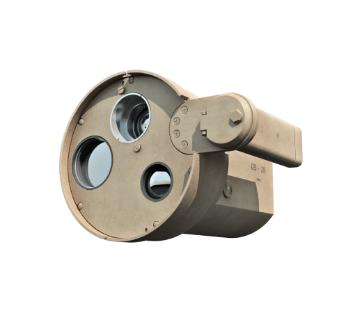

"Умный" прицельный модуль GS-2R, являющийся стандартным прицелом для PGML "Raptor". Модули GS-2R: верхний - оптический прицел; справа - лазерный дальномер/лазерный целеуказатель для управляемого боеприпаса (ПТУР); слева - датчик погодных условий (скорости и направления ветра, температуры, атмосферного давления)

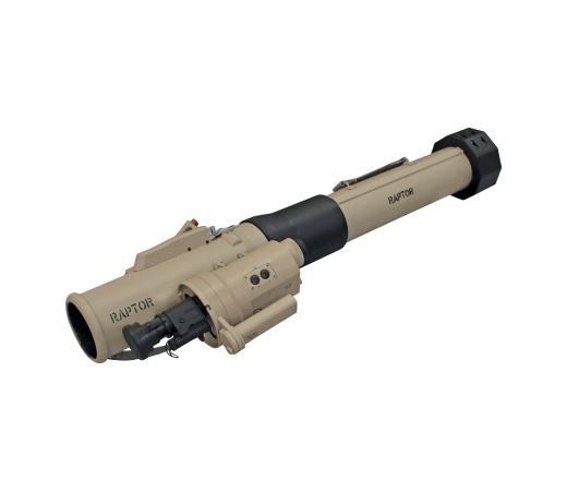

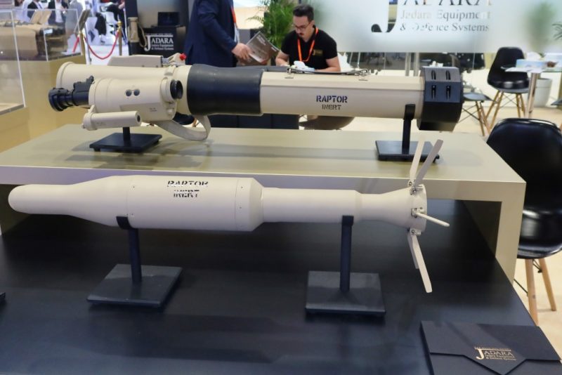

Первое публичное появление PGML "Raptor" с "умным" прицельным модулем GS-2R, насадкой ночного видения NV/A-1 и многоцелевым противотанковым бронебойным кумулятивно-осколочно-фугасным реактивным выстрелом "Raptor-AT" HEFAT Missile в удароустойчивом герметичном картридже. Выставка ADEX-2022
