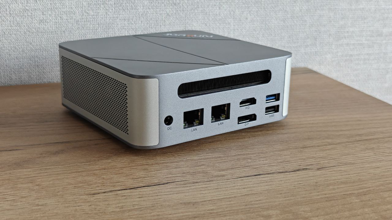

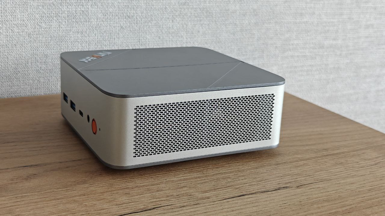

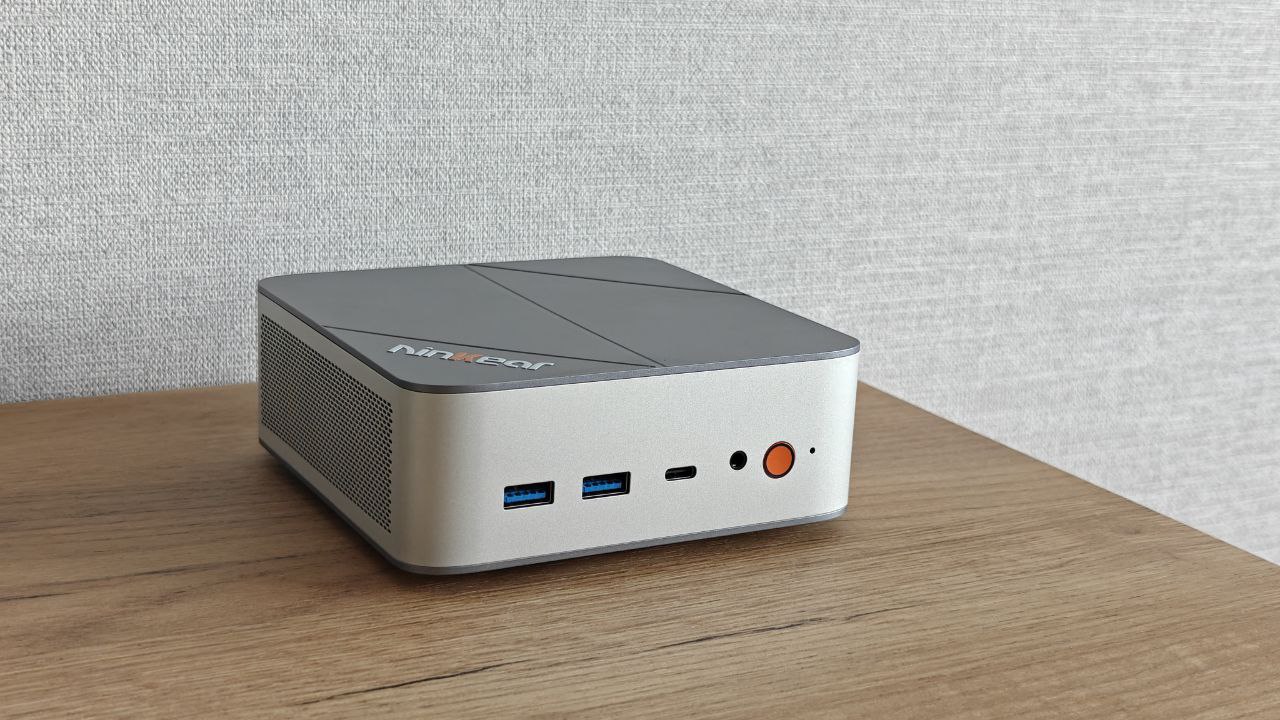

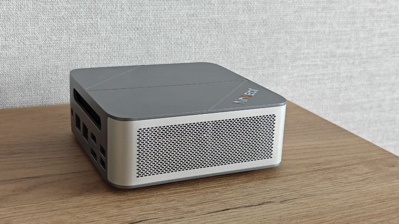

Раз сказал, что мини-ПК был выбран за внешний вид, на нем и остановимся. Это довольно стильный небольшой корпус из алюминия . Сверху украшенная вырезами серая пластиковая крышка и в углу размещён логотип компании. Все углы корпуса скруглены. Окраска крышки чуть темнее торцов.
Торцы устройства закрыты алюминиевой рамой. Правый и левый торец покрыты перфорацией, чтобы отводить теплый воздух от условно горячего камня.

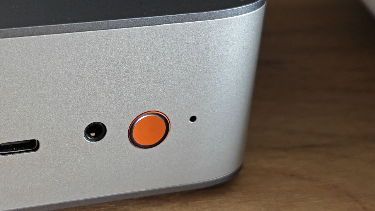

Лицевая сторона, как полагается современному устройству, имеет скоростные интерфейсы USB-A 3.2 Gen2 для подключения флешек, Type-C 3.2 Gen2 разъем для подключения любого другого гаджета или флешек с таким интерфейсом, 3.5мм для подключения проводных наушников. Украшает лицевую сторону оранжевая кнопка включения, сквозь которую просвечивает подсветка статуса питания. Перезагрузка достигается при нажатии утопленной кнопки Reset справа от кнопки включения.
На задней стороне красуется большая прорезь с выглядывающей решеткой радиатора охлаждения процессора, а ниже расположен разъем питания, Два гигабитных LAN порта, HDMI, DisplayPort, черный USB 2.0 для подключения периферии, и голубой USB 3.2 Gen2. За наличие DP скажу производителю спасибо.

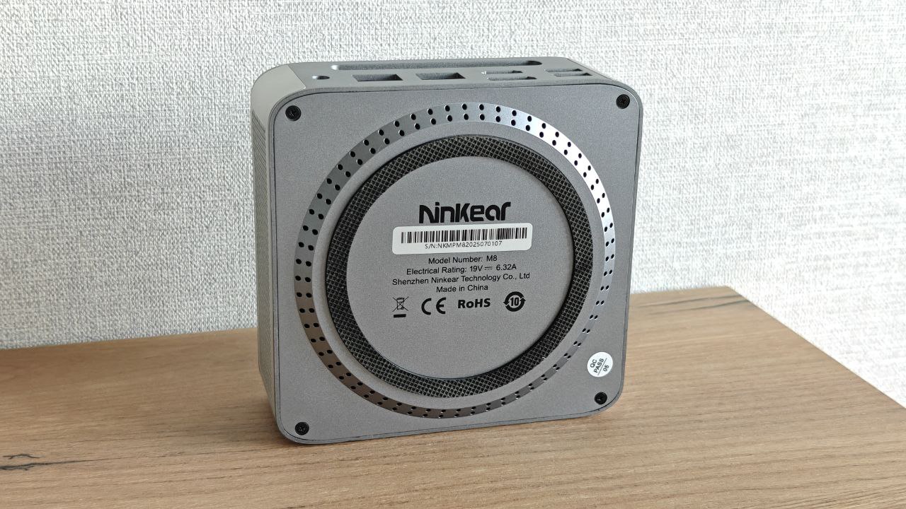

Осталось посмотреть на нижнюю сторону устройства. Тут симпатично оформленная ножка для прочной установки на столе, с резиновым кольцом-накладкой. Она находится на выемке в форме круга, а на торцах возвышения расположены отверстия вентиляции по всему кругу. Сборка устройства выполнена четырьмя винтами по углам. В центре кольца размещен логотип компании и информация об устройстве.

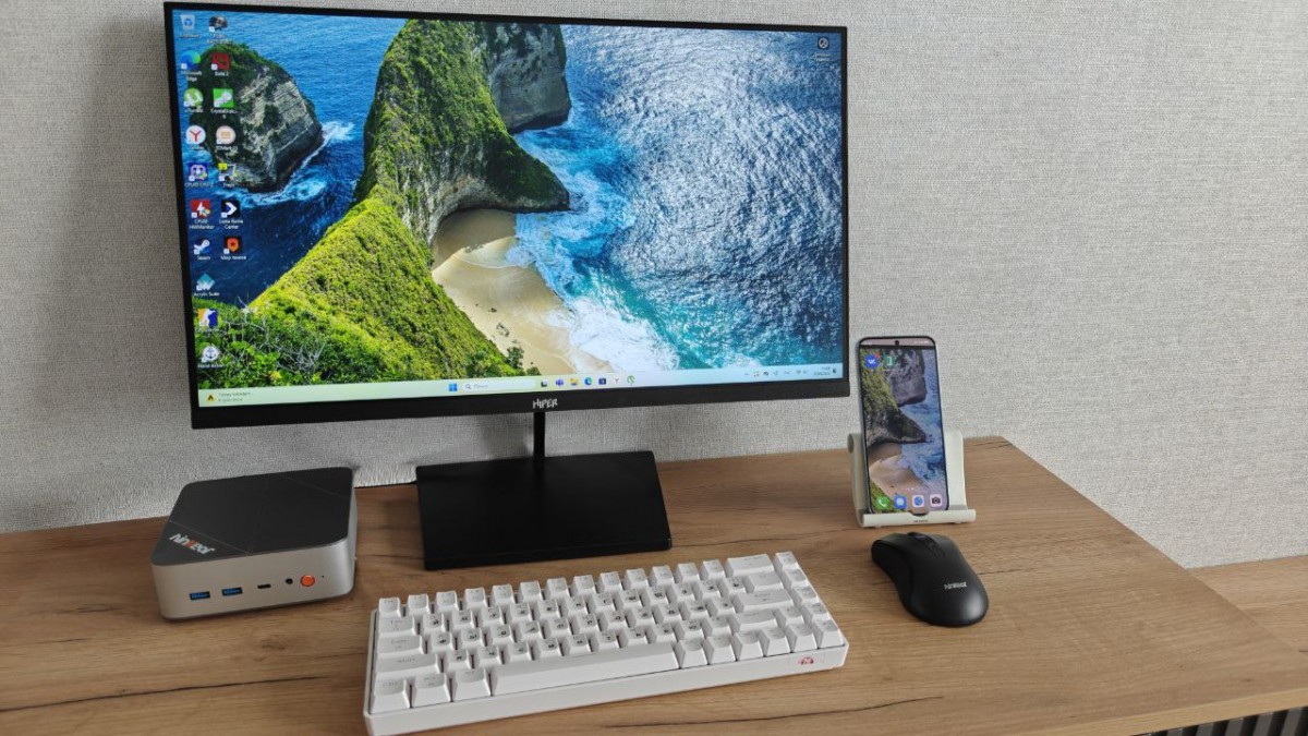

Приступаем к работе, подключаем монитор, клавиатуру и мышь. Запускаем ПК нажатием на оранжевую кнопку. Едва заметна подсветка кнопки после включения, ночью точно отвлекать не будет.

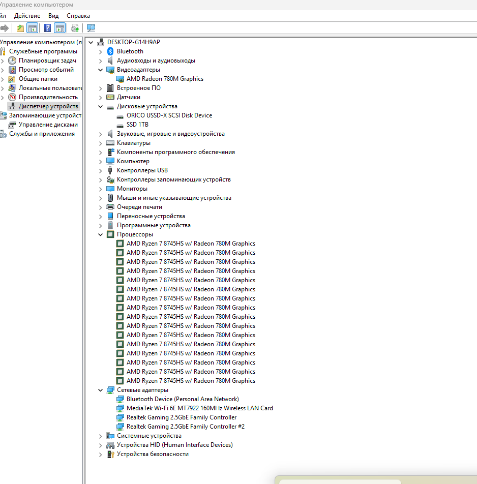

Проходим первые настроечные шаги Windows и наблюдаем, как открываются классический мелкософтные обои. В диспетчере все четко, все нужные драйвера установлены и неопознанных устройств в списке нет. Сразу после подключения к Wi-Fi центр обновления виндовс скачивает несколько обновлений подряд.

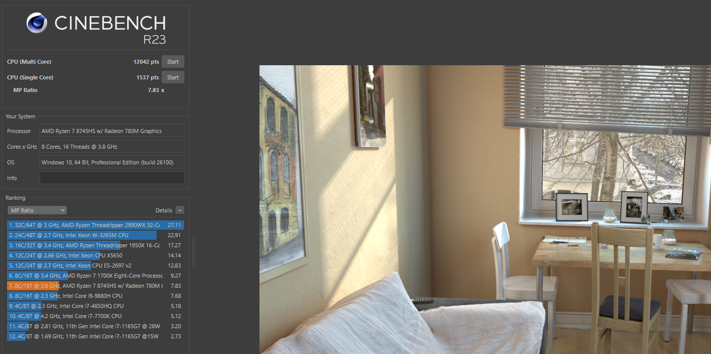

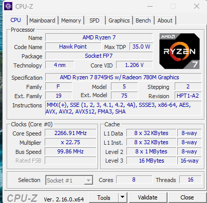

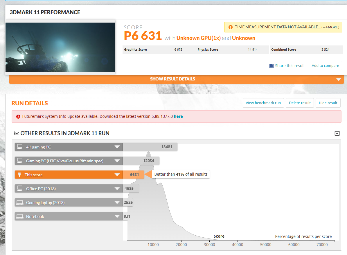

Сразу приступим к тестам всякими разными бенчмарками, чтобы было наглядно сравнение возможностей этого ПК с другими моделями. 3D-mark подарил 6631 балл в тестах, GeckBench выдал 10456 баллов в мультипотоковом тесте, а Cinebench R23 показал 12042 на всех ядрах. А значит мы можем надеяться на вполне неплохие результаты во время игр.

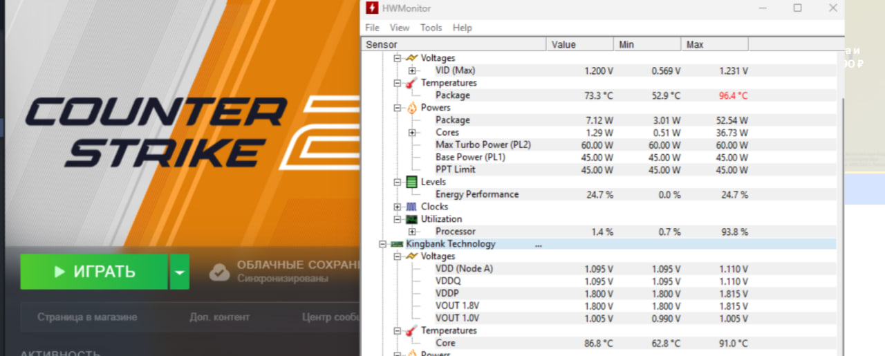

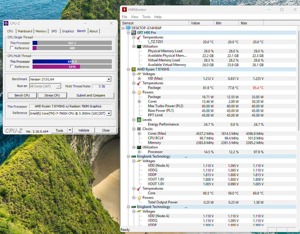

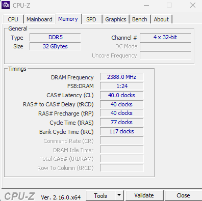

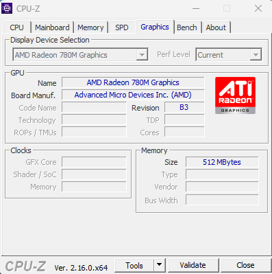

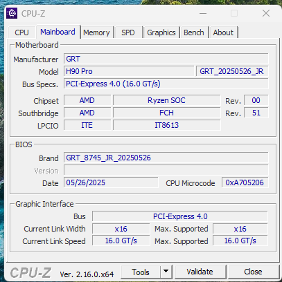

Бенчмарк от CPU-Z в стресс тесте разогнал процессор почти на 100 % возможностей и температура процессора достигла 95 С. Программа показала соответствие железа заявленному. Процессор AMD Ryzen 7 8745HS с графикой Radeon 780M, оперативная память формата SO-DIMM поколения DDR5 и накопитель на 1TB.

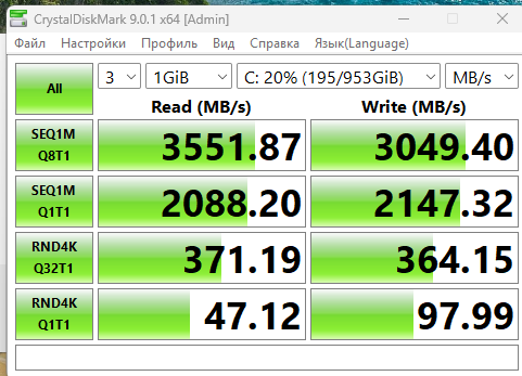

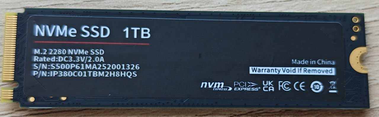

Хочется проверить еще возможности установленного SSD накопителя. Как и следовало ожидать, тут установлен довольно бюджетный накопитель со скоростями 3550 МБ/с на чтение и 3050 МБ/с на запись.

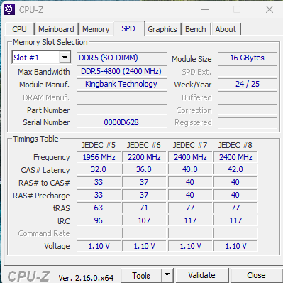

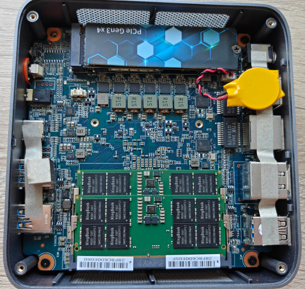

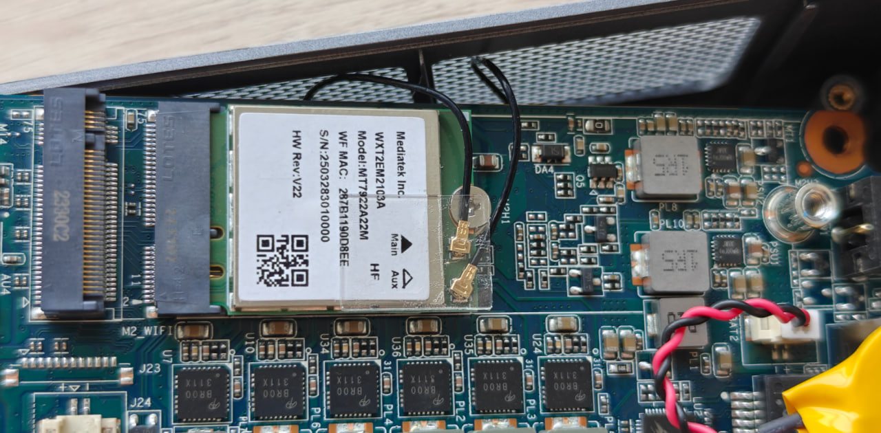

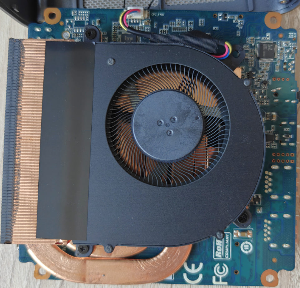

После таких данных хочется посмотреть вживую на железо. Откручиваем четыре винта снизу и снимаем крышку. Внутри классическая одноплатная система и большой кулер на процессоре. Понравилось то, что накопитель и оперативку можно поменять, SSD от неизвестного производителя на 1TB, две планки оперативки KingBank по 16ГБ формата SO-DIMM. Классно бы было если б поставили одну планку на 32 ГБ и свободный слот, тогда можно было бы более дешево апгрейдить ПК, но это так... придирки. Под накопителем установлен сетевой чип от Mediateck и есть еще звуковая плата от Realtek.
Посмотрели, что внутри все добротно, хорошая пайка и правильная расстановка элементов на плате, кулер довольно массивный. Теперь можем поиграть.

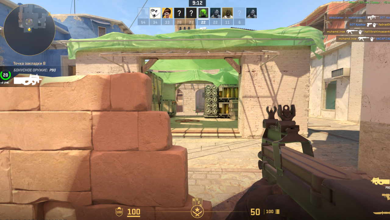

В популярный шутер Cointer Strike 2 можно играть на высоких настройках при разрешении 1920х1080, машинка стабильно выдает 40 FPS. Если снизить настройки на средние, тогда FPS возрастает до 140 при падении до 100 на самых активных зарубах. Максимально процессор разогрелся до 94С.

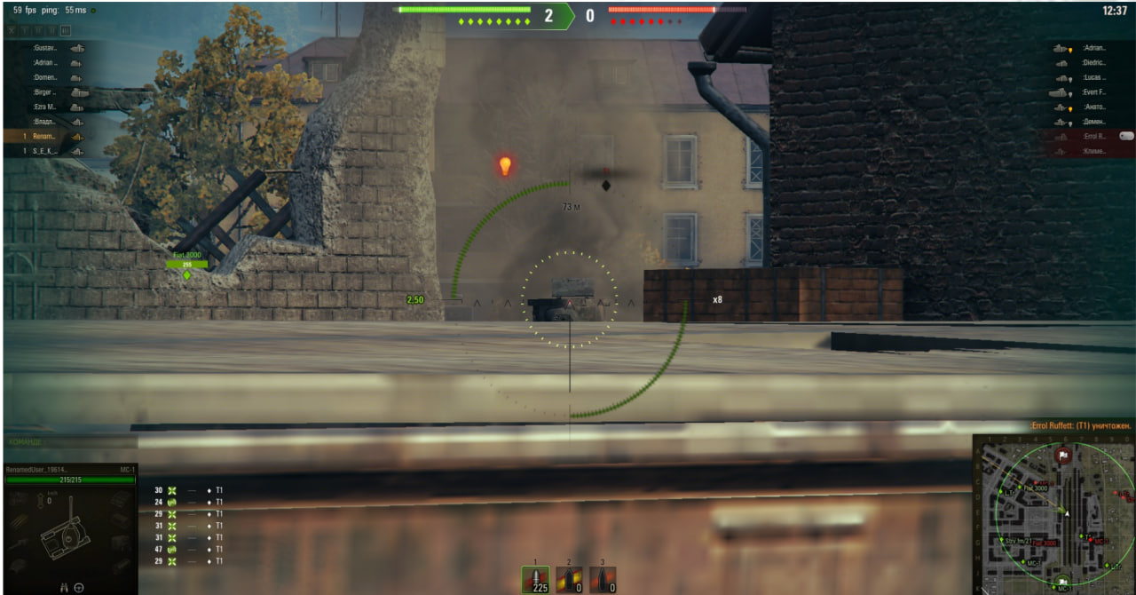

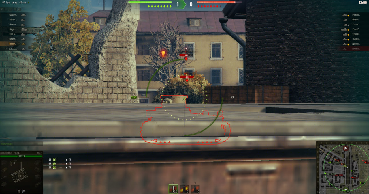

В танках стабильные 60 FPS на максимальных настройках графики при 1920х1080. Эта машина прям создана для танкистов, на ней можно проводить баталию за баталией.

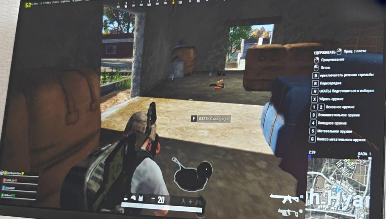

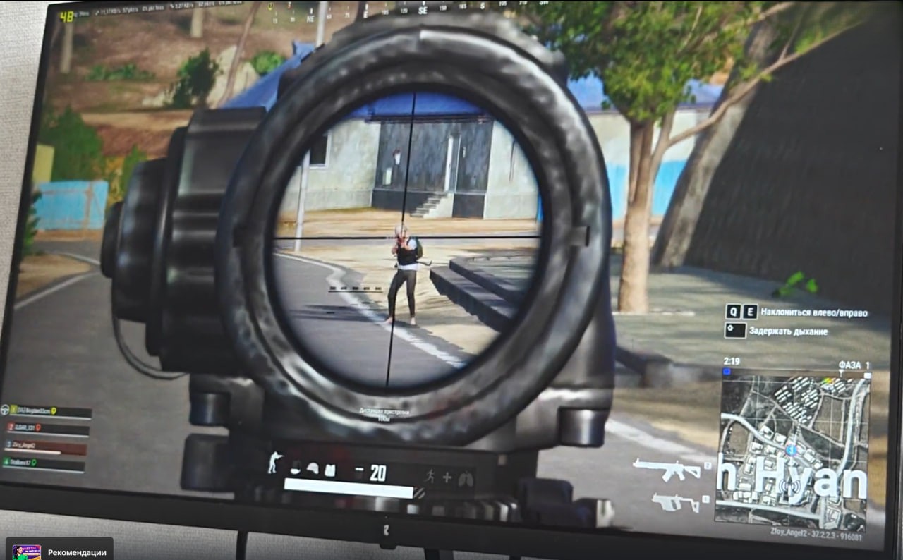

В платформe-чемпионатов PUBG также можно играть, но графику надо будет выставить на минимальную, и в этом виде машинка подарит нам стабильные 60 FPS с понижением до 50 на активных перестрелках.
Вживую за игрой можно понаблюдать на видео
Разогрев процессора не выше 96-97 С. А если поменять термопасту, то получим минус 8-10 С.
Крышка процессора не греется выше 44С

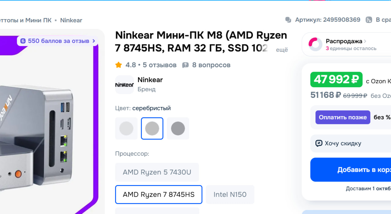

На Я.Маркете он стоит 41к, а на озоне, например, 48к.
