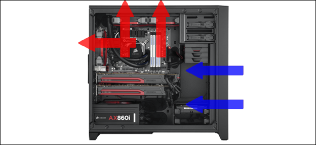

Одна из оптимальных схем организации охлаждения
Схемы организации охлаждения могут быть разными, я же расскажу об одной из оптимальных, и, одновременно, самых простых, потому что на нее же ориентируются производители компьютерных корпусов. Эта схема считается классической, и именно таким образом собирают свои ПК большинство опытных компьютерщиков. Для ее эффективной работы в достаточно крупном корпусе необходимо как минимум четыре вентилятора («вертушки» процессора и видеокарты не в счет).
В чем суть? Два-три расположенных спереди вентилятора работают на вдув и загоняют внутрь шасси холодный воздух. Дальше он поступает к процессору и видеокарте, и, нагреваясь, выбрасывается наружу – как правило, при помощи одного вентилятора на задней панели и одного или двух на верхней. Некоторые корпуса позволяют установить кулер и на боковую стенку – это может быть весьма полезно, если у вас топовая видеокарта с высокими показателями энергопотребления и тепловыделения.
Еще раз, кратко. Два-три вентилятора спереди на вдув, один сзади на выдув, один сверху на выдув. Можно и больше, но примерно балансируйте вдув и выдув, а также убедитесь, что циркуляции воздушных потоков ничего не мешает – речь снова про пучки проводов, которые следует укладывать аккуратно, пользуясь кабельными стяжками. Если вы планируете установку 360-миллиметровой системы жидкостного охлаждения, то рекомендую выбрать корпус, позволяющий вывести ее радиатор на верхнюю панель, чтобы не терять возможности организовать вдув холодного воздуха спереди.
