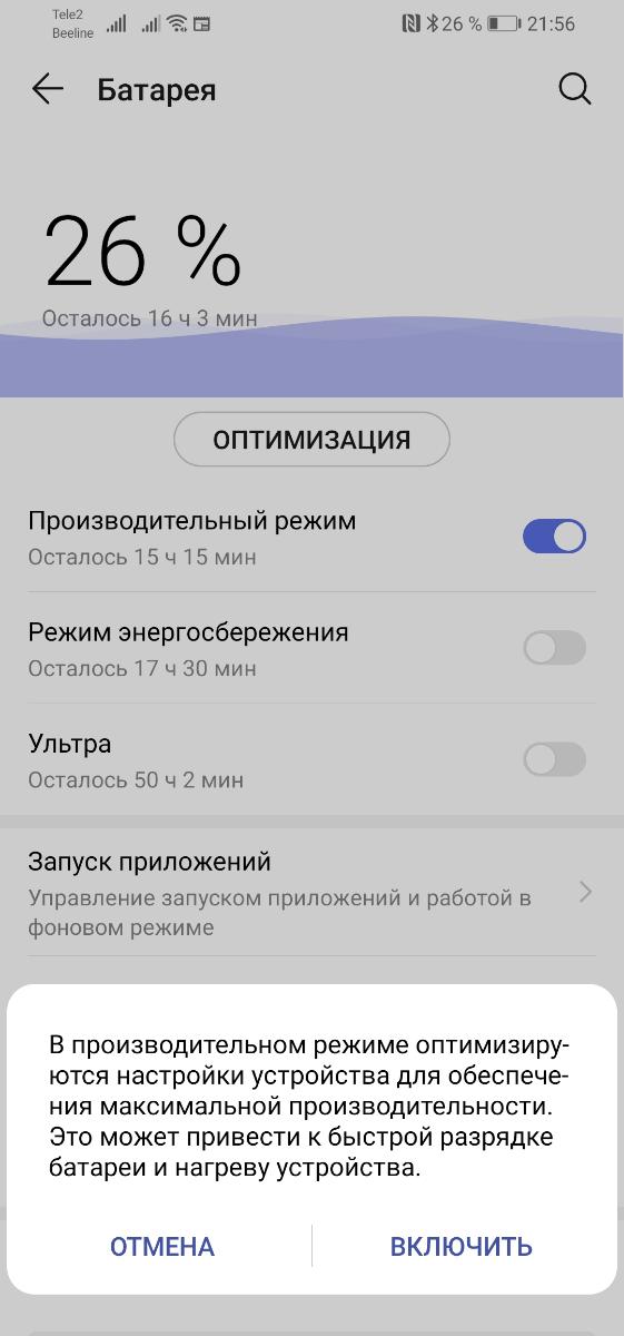

Если кто-то впервые слышит об этом режиме, то ничего удивительного в этом нет. Он нигде особо не мозолит глаза, никакие подсказки не предлагают его включить, и он сидит себе тихо и незаметно в разделе настроек, посвящённом батарее. В русской локализации он так и называется “Производительный режим”, а если пользуетесь интерфейсом на английском, то ищите Perfomance mode.
