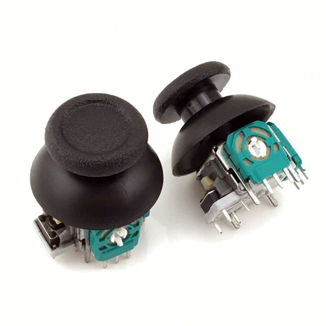

Качество работы стиков.
Качество работы стиков — это первостепенный критерий, на основе которого следует выбирать геймпад. Если геймпад выбирается под ПК или игровую консоль, тут однозначно и безоговорочно - стики наше всё. Если же геймпад выбирается, в том числе, под мобильные платформы или какие-то другие медиа-устройства, требования к качеству работы стиков могут быть менее категоричными, но появляются дополнительные условия выбора. Об этом будет ниже.
Долговечность и качество изготовления аналогового стика - понятие достаточно условное, тут всё зависит от условий эксплуатации, и в любом случае, если что-то сломается раньше истечения гарантийного периода, вы можете заменить ваше устройство по гарантии. Т.е. нужно понимать:
- сломать можно всё;
- брак встречается даже у именитых брендов;
- лучшие стики на геймпадах от консолей: Xbox, PlayStation, Nintendo;
- на дешёвых геймпадах с китайских интернет-барахолок, стики как правило дерьмовые или очень дерьмовые, но в некоторых сценариях использования - это может быть не особо критичным.
Итак, как на вскидку оценить работу стиков на геймпаде. Нам понадобится три утилиты (не обязательно все):
- Game Controller Tester;
- XPadder;
- XInputTest;
- или онлайн тест HTML5 Gamepad Tester, если перечисленных утилит нет под рукой.
1. Мёртвые зоны\Люфты.
Как проверить геймпад на наличие мёртвых зон? В утилите Game Controller Tester нужно убедится, что при отклонении стика, по всем четырём направлениям (вверх, вниз, влево, вправо), геймпад достигает 100% значений. Это должно происходить ровно при упоре в бортики. Допускается небольшой запас "холостого" хода, но если 100% выжимаются на половине хода стика - это не есть хорошо:
То же самое можно проделать в XPadder, тут нам нужно убедиться, что стики достигают крайних положений осей координат: Axis X,Y,Rx,Ry в диапазоне 0-65535 (DirectInput) и LThumb X,Y\Rhumb X,Y в диапазоне 32767 - минус 32768.
Софтовый люфт стиков в центре координат - не критичен и абсолютно нормален, он учтён в API XInput (до 15%), это видно при проверке геймпада в утилите Game Controller Tester. Даже если XPadder показывает так:
Game Controller Tester покажет, что стики стоят точно в центре:
Конечно можно отключить учёт зашитых в XInput мёртвых зон и увидеть реальное расположение стиков:
но это неважно. Важны значения X и Y, если они показывают нули - волноваться не о чем. Важнее, чтобы отчёт координат, по любому из направлений, начинался при малейшем отклонении стика, т.е. не было физического (механического) люфта стика.
1. Разрешение\точность позиционирования.
Как проверить? Опять же берём наш любимый Game Controller Tester и начинаем медленно и плавно тянуть стик. Если удастся двигать стик с шагом в 1% - это хороший результат. Для более точного результата (и геймпадов без поддержки XInput) можно воспользоваться утилитой XPadder, шаг от 64 до 256 - можно считать отличным:
На что это влияет. В первую очередь на плавность (точность) прицеливания, плавность вращения камерой, плавность руления машиной в гоночных играх. Также стоит учитывать, что чем выше ножка с грибком стика, тем более точного управления можно добиться, но в ущерб скорости. Именно поэтому в комплекте с элитным геймпадом от Microsoft идёт набор сменных стиков разной высоты:
Под стиками, как правило, расположены кнопки, тут стоит убедится, что кнопки нажимаются чётко, без хруста и не очень туго.
Также в работе стиков многое зависит от прошивки геймпада. Несложно догадаться, что у таких геймпадов, как XBox One контроллер и DUALSHOCK 4, тут дела обстоят лучше всех, ведь - это основные инструменты взаимодействия пользователя с происходящим на экране.
