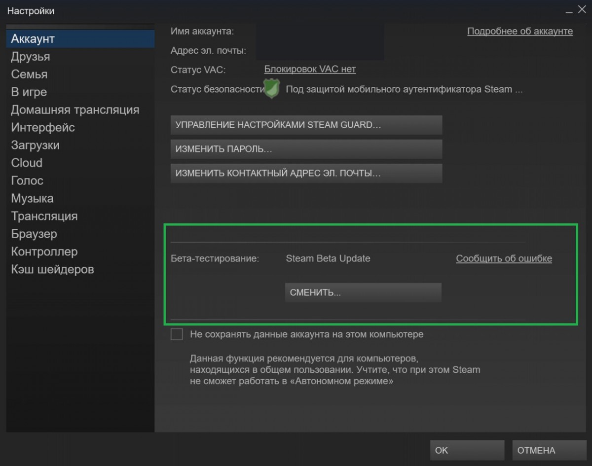

Но для начала нужно обновить Steam до версии, где имеется возможность залить в геймпад прошивку с поддержкой Bluetooth. На данный момент такая возможность доступна только в BETA-версии клиента Steam:
