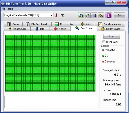

Проверка флешки с помощью HD Tune 3.5 не выявила BAD ов!

Использование утилиты HD Tune для теста поверхности не рекомендуется, выдает неверные результаты, поэтому лучше использовать другие утилиты, например HDD Scan или подобные.
