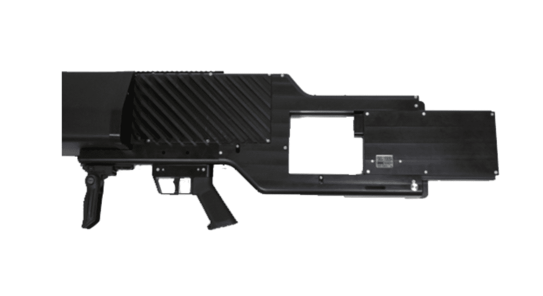

Все модели серии созданы в форм-факторе «противодронового ружья». Они состоят коробчатого приборного отсека с органами управления и антенного устройства, прикрытого радиопрозрачным кожухом, защищающим антенну от попадания грязи, пыли и влаги. Длина «Гарпун-3» (самая свежая выпускаемая на сегодня модель) превышает 1 метр, а масса 6,5 килограмм. Длина компактной версии не сообщается, а её вес предположительно не будет превышать 3 килограмм. Каждая новая модель становится мощнее (кроме новинки), компактнее и легче своих предшественников. Управляются все модели ручных комплексов пультом на верхней грани изделия и обычным спусковым крючком.

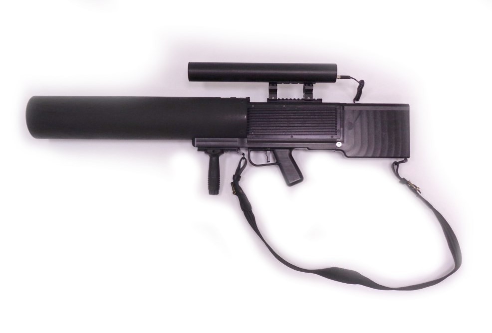

Так у «Гарпун-2М» были добавлены диапазоны используемых частот 5150-5350 МГц, и была сужена диаграмма направленности (его телесный угол уменьшили до 20 градусов), разработчики улучшили охлаждение системы и её автономность. Также у оператора появилась возможность отключения диапазонов 433/900 МГц режим подавления GNSS (Глобальная навигационная спутниковая система, от английского Global Navigation Satellite System) в целях экономии заряда батареи. Для примера, в активном режиме система может работать около часа (без режима экономии заряда), а процент заряда батареи и текущий режим работы показывают светодиодный индикатор и ЖК дисплей.
Для нейтрализации беспилотника противника нужно просто прицелиться антенной-стволом в нарушителя и нажать на спусковой крючок. При этом ружьё может работать в 2 режимах:

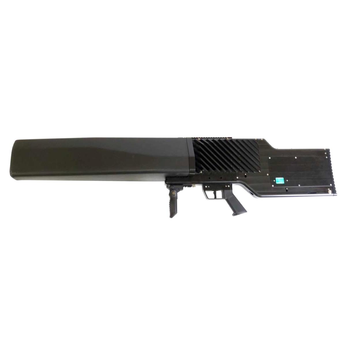

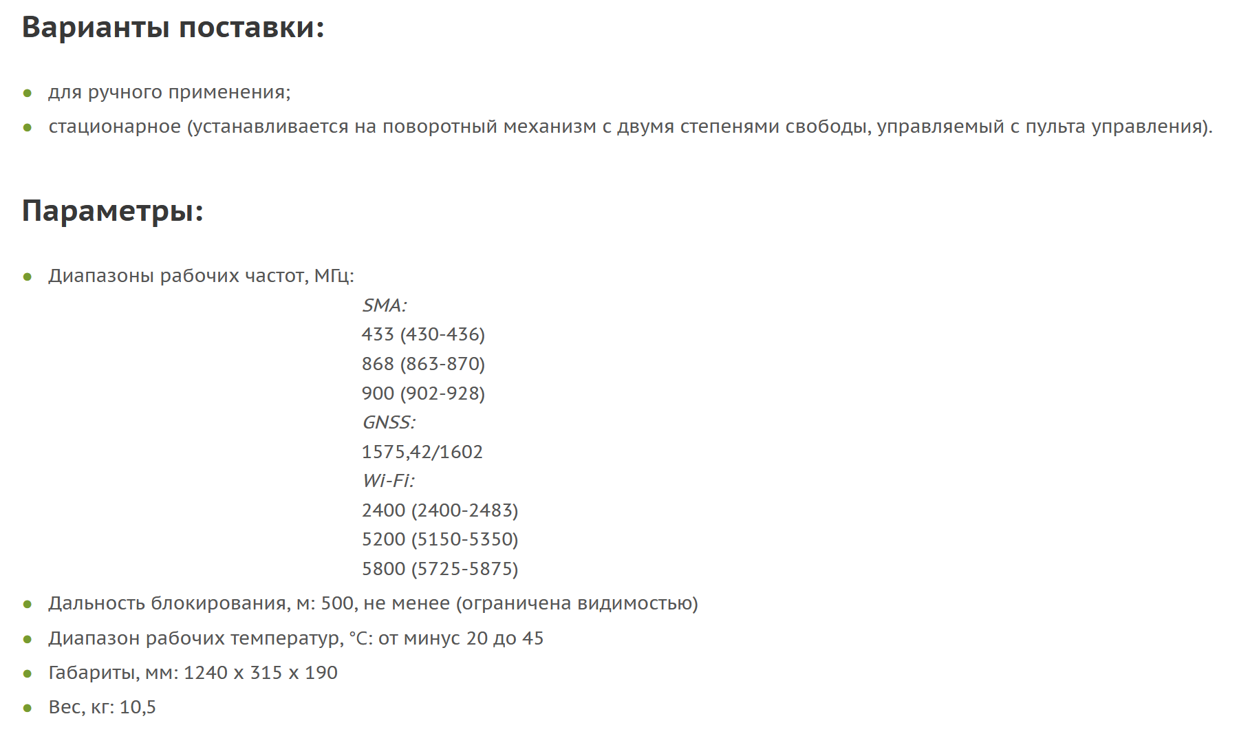

«Гарпун-3», в отличии от предшественников, уже может применяться не только в ручном режиме, но и в составе стационарной системы. Для этого его монтируют на специальный станок с приводами наведения в 2 плоскостях, имеющий дистанционное управление. Это решение позволяет одному оператору контролировать большой сектор пространства и распределять сразу несколько «ружей» в случае нападения целого роя БПЛА (это их максимально эффективное применение).

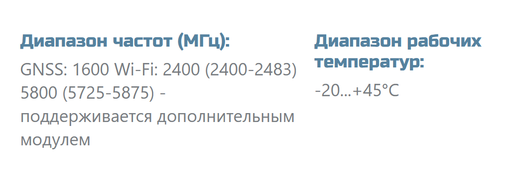

«Гарпун-3» работает в диапазоне частот 433 - 5800 МГц и может функционировать в 3 режимах. Так первый режим создаёт помехи на частотах 488, 868 или 1200 МГц, что подавляет радиоканалы управления беспилотником. Задача второго режима подавить сигналы спутниковой навигации на частотах 1575, 2400 и 5200 МГц. В третьем режиме происходит включение или отключение блокировки каналов связи на частотах 433/868 5800 МГц. В итоге попавший под выстрел такого ружья БПЛА либо совершит посадку, либо вернётся в место взлета. Первый случай чаще актуален на линии фронта, а второй уже в городской черте, против ДРГ противника.
«Гарпун-3» наводится на цель визуально и обычно в пределах прямой видимости. При этом, низкочастотные помехи позволяют бить на дистанции до 3,5 километров, а высокочастотные до 2 километров. Этого расстояния обычно хватает борьбы с лёгкими и сверхлёгким беспилотниками коммерческих моделей (проще говоря, с Алика и других китайских магазинов). Поскольку они имеют невысокую скорость и высоту полёта, а их маломощные батареи и передатчики не позволяют им отлетать далеко от пилота. Большие военные БПЛА имеющие защиту от перехвата, высокую скорость полёта и летающие на приличной высоте, перехватываются уже мощными военными системами, гарпуны против них применяются редко.
