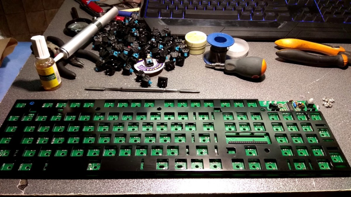

Механические клавиатуры
Чаще всего причиной поломки механических клавиатур становится попадание влаги и мусора, а также механический износ, хотя данный вид наиболее дорогой и некоторые образцы способны выдержать более 50 миллионов нажатий.
Относительно дешёвые механические клавиатуры (которые могут стоить несколько тысяч рублей) отличаются очень громкими щелчками, в то время как дорогие модели стучат уже не так громко и их ход более плавный.
Отмечу, что механические клавиатуры популярны среди геймеров. Они используют так называемые свитчи и наиболее популярные из них производит компания Cherry.
Рассмотрим ремонт механической клавиатуры Corsair Strafe RGB
Важный момент: у некоторых клавиатур многослойные печатные платы, поэтому пропаивать их следует аккуратно и на всю глубину. Более наглядно это показано в видео по ремонту механической клавиатуры Xiaomi MK01.
