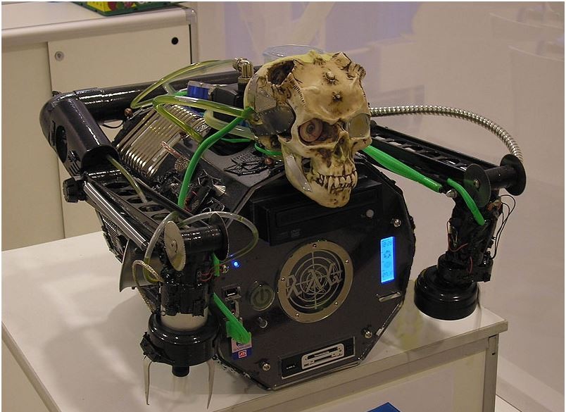

Корпус – большая разница внешнего вида на витрине магазина и у Вас дома
Корпуса комплектующих не должны быть глянцевыми. В крайнем случае, количество глянца должно быть минимальным. Поскольку глянцевые поверхности очень красиво смотрятся только на выставках, фотографиях и витрине магазина, а при реальной эксплуатации, в первые же дни покрываются многочисленными отпечатками пальцев, разводами и царапинами.
И большинство глянцевых корпусов ноутбуков или смартфонов уже через месяц-другой выглядят так, будто их достали из ... И если смартфону может помочь чехол, то ноутбуку, монитору или системному блоку не поможет уже ничего!
Также корпус (не важно, чего) не должен сильно прогибаться от нажатия пальцем, иначе он быстро поломается, либо повредит начинку гаджета. Например, часто от этого страдают корпуса дешёвых ноутбуков, у них обычно прогибается сторона с логотипом, при неудачном нажатии на неё, можно повредить матрицу (экран) ноутбука. Потом у них же любит прогибаться панель с клавиатурой, если Вы сильно ударите по клавише, то рискуете повредить начинку ноутбука. Если же Вы будете очень осторожны, то за Вас это сделают маленькие дети или домашние питомцы.
