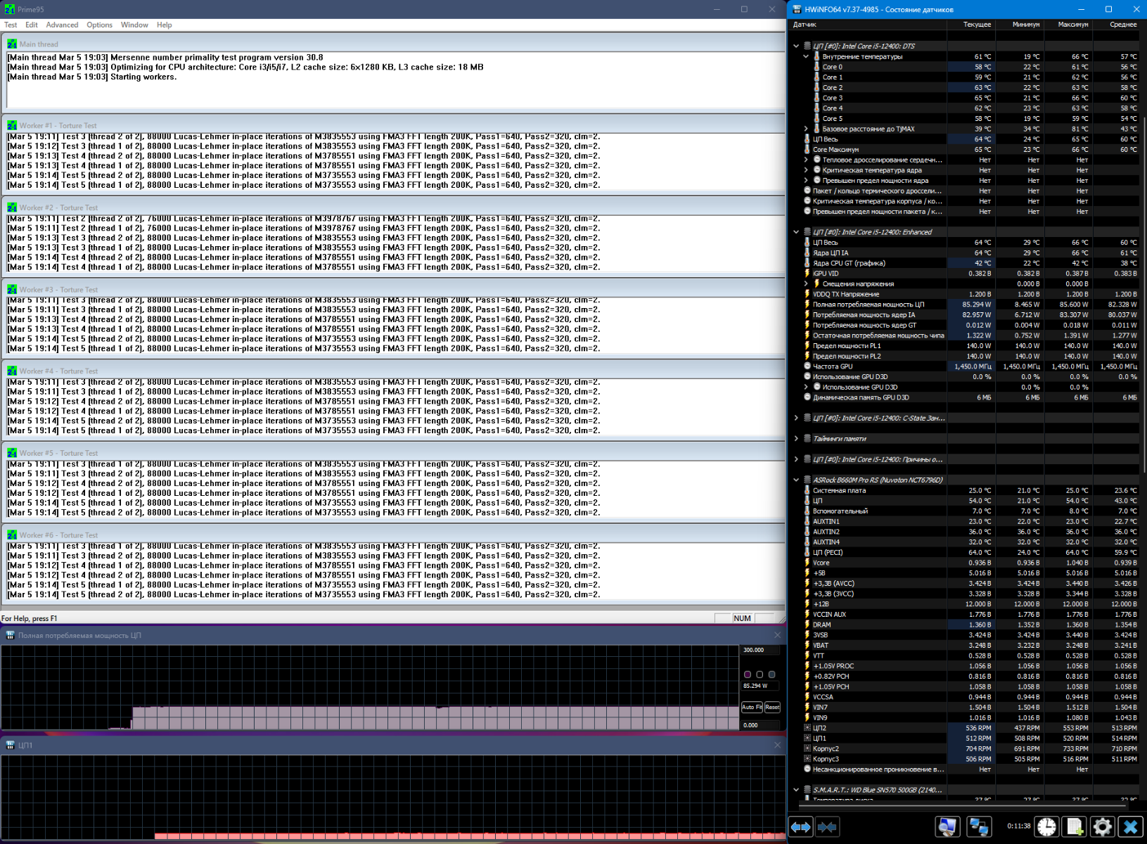

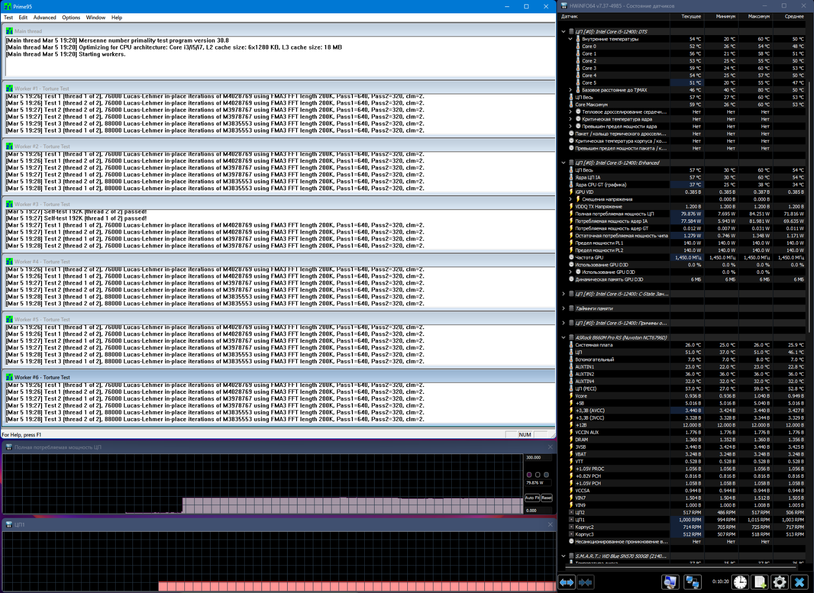

Условия тестирования:
- Тест на 500RPM вентилятора
- Тест на 1000RPM вентилятора
- Процессор Intel Core i5 12400 (Степпинг С0 - большой и более жрущий кристалл с отключенными ядрами)
- Башня Id-Cooling 224XT Black V2
- Установлена рамка Thermalright LGA-17xx
Термопасты наносились одинаковым способом и на "притирку" каждой давалась неделя. Да, это достаточно малый промежуток, чтобы паста приработалась. Но отпуск не резиновый и нужно было делать тесты. Процессор тоже достаточно холодный, но смысла делать апгрейд делать пока не вижу, даже когда будет приобретена 4070Ti. Для 2К 75Hz в любом случае избыточно.
Тестовая система:
Prime95:
Температурный режим в квартире зафиксирован на кондишне на 25 градусов цельсия и не менялся в процессе тестирования. Между каждым прогоном делался промежуток в 15 минут для полного остывания системы до исходной температуры простоя.
| Arctic MX-4 500RPM | Arctic MX-6 500RPM |
| Arctic MX-4 1000RPM | Arctic MX-6 1000RPM |
По итогу имеем следующие результаты:
Arctic MX-4 500RPM - максимальная T° самого горячего ядра - 66°C, температура устаканивается на 64°C
Arctic MX-6 500RPM - максимальная T° самого горячего ядра - 64°C, температура устаканивается на 62°C
Arctic MX-4 1000RPM - максимальная T° самого горячего ядра - 61°C, температура устаканивается на 60°C
Arctic MX-6 1000RPM - максимальная T° самого горячего ядра - 60°C, температура устаканивается на 57°C
К сожалению, у меня нет сейчас возможности взять и погонять какой-нибудь 12600 или 12700 (или тем более 13600-13700). И к тому же я вообще не ожидал увидеть какую-либо разницу между результатами. Если на 12400 мы получаем 2-3 градуса профита, то для более горячих моделей процессоров можно ожидать более интересных результатов. Или нет?
