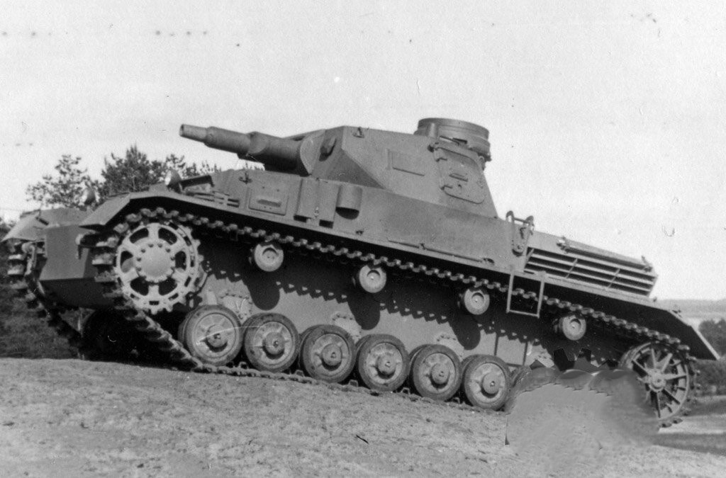

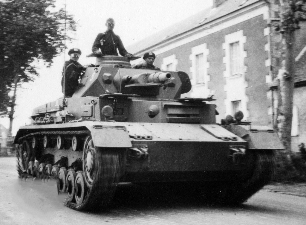

Танк Pz.Kpfw.IV был усовершенствован и приспособлен для выполнения функций артиллерийской бронетехники в Германии. В других странах аналогичные танки не были спроектированы с нуля.
В период между двумя мировыми войнами возникли различные идеи по усовершенствованию танков и их отдельных компонентов. Одной из таких концепций было создание "артиллерийских" танков. Эта идея появилась уже во время Первой мировой войны, но тогда она еще не была окончательно разработана. Однако в период между войнами ситуация изменилась. Танки с короткоствольными крупнокалиберными орудиями стали широко использоваться. Эта концепция не исчезла и во время Второй мировой войны. Возможно, в будущем мы увидим новые варианты таких танков, так как данная идея до сих пор остается актуальной.

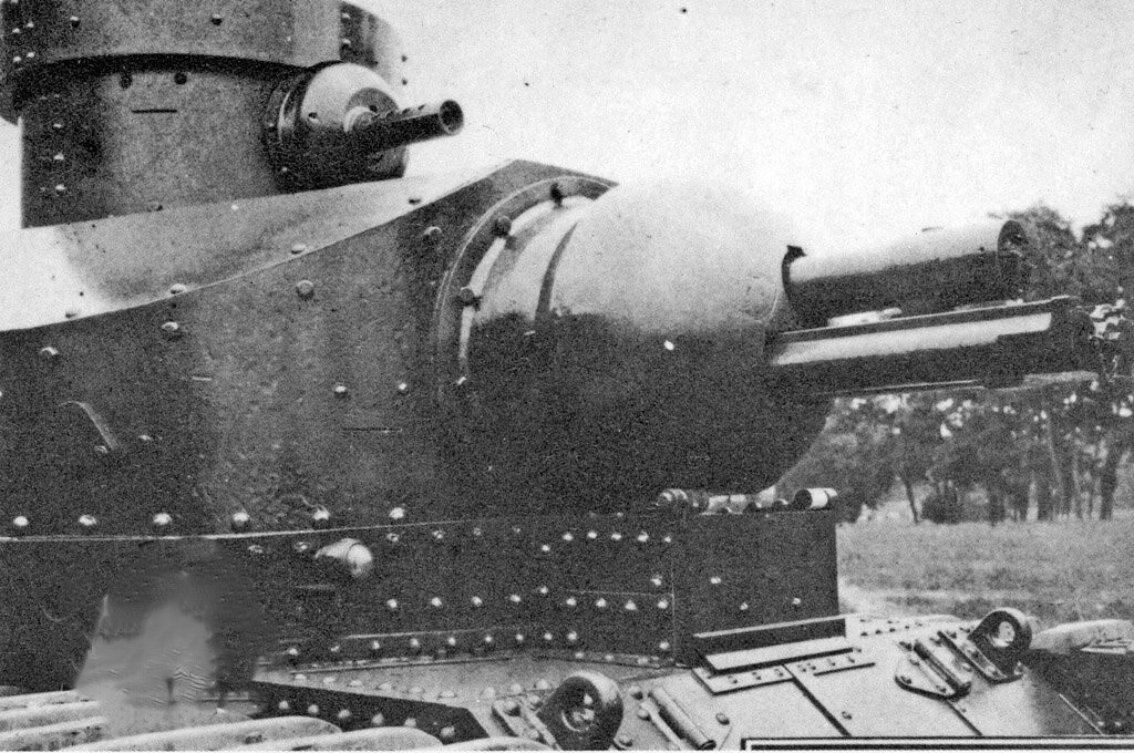

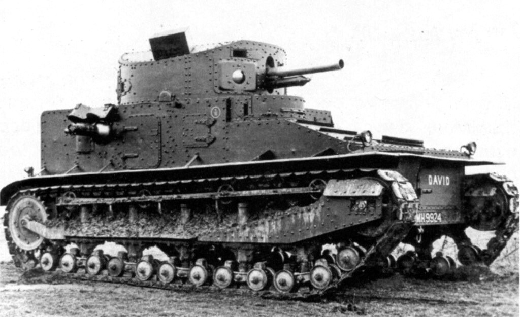

Medium Tank Mk.I CS был первым танком, специально адаптированным для выполнения артиллерийских функций.
Англичане были первыми, кто создал классический "артиллерийский" танк. Они внесли этот вклад не из-за благополучного положения. Орудие OQF Mk.I калибра 47 мм имело осколочные снаряды лишь массой 20 грамм взрывчатого вещества. Поэтому Medium Tank Mk.I не включал в себя осколочные снаряды. Стрелять только пустыми снарядами - забавно, но в значительной степени бесполезно. В 1924 году появился Medium Tank Mk.I CS, где обозначение CS означает Close Support (ближний поддерживающий) танк.
Такие танки были оснащены 3,7-дюймовой (94-мм) гаубицей, вместо 3-фунтовой пушки. В их боекомплект входили осколочно-фугасные и дымовые снаряды. Эти танки использовались для усиления в боевых условиях. Они не требовались в больших количествах, и их основное различие заключалось в их вооружении.

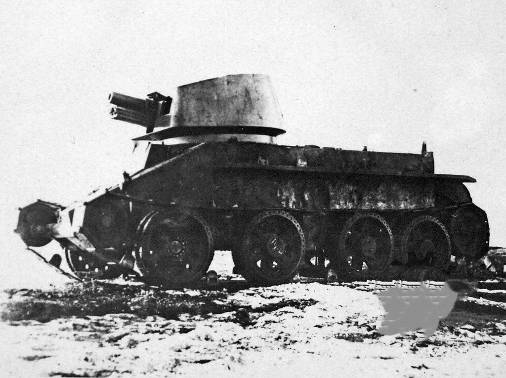

Артиллерийская установка на башне танка БТ-7.
Самыми известными советскими "артиллерийскими" танками стали Т-26-4 и БТ-7 Артиллерийский. У них были похожие, но не идентичные башни. БТ-7 Артиллерийский был изготовлен в количестве 155 штук, в то время как Т-26-4 не был выпущен в больших объемах. Оба танка активно применялись в боевых действиях, впервые принимая участие в сражениях у озера Хасан. Однако это не все "артиллерийские" танки в советской армии. Т-46, во всех его вариантах, также имел "артиллерийский" вариант, при этом пушки постепенно становились более усовершенствованными. Сначала была установлена пушка Л-10, затем Л-11, и наконец, в завершении программы создания "артиллерийских" танков, рассматривался вопрос установки 76-мм танковой пушки Ф-32.

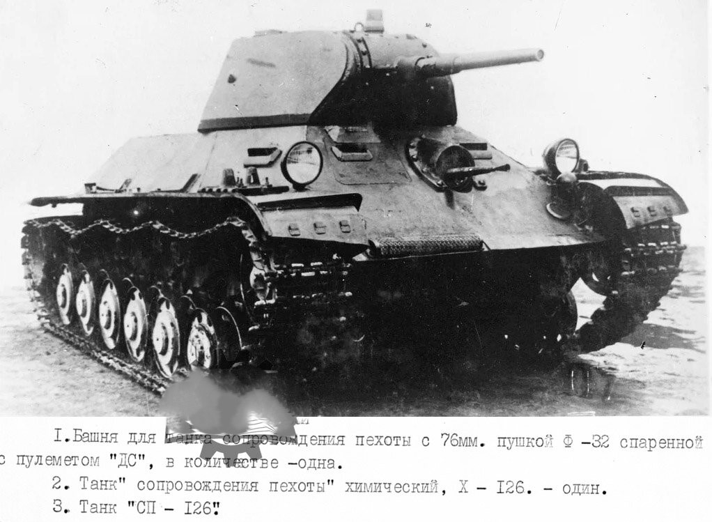

В этом контексте некоторые исследователи могут запутать как себя, так и других, внося путаницу. Как упоминалось ранее, программа разработки танков на смену Т-26 всегда предусматривала установку 76-мм пушки. Это относится и к программе СП, которая привела к созданию танка СП-126. Например, в планах для опытной работы в 1941 году указывалась башня для СП-126 с установленной в ней 76-мм пушкой Ф-32. Один из исследователей из Нижнего Тагила, который сегодня популярен на Youtube, неправильно назвал это установкой "короткоствольной пушки" в Т-50.
Это указано как замена 45-мм пушки, хотя вопрос интересен, где именно Ф-32 может быть короткоствольным. Важно отметить, что это не замена 45-мм пушки, а просто "артиллерийский" танк. К началу 1941 года "артиллерийские" танки уже почти забыли, и установка 57-мм пушки развивалась в башенный истребитель танков. Рекомендуется автору таких историй изучить документы из различных архивов, а не только информацию о водонапорной башне на "Омсктрансмаше".

Усилия немцев создать гаубичную версию Pz.Kpfw.III и прекратить производство Pz.Kpfw.IV не увенчались успехом.
У немцев существовала иная крайность. Они четко понимали важность "артиллерийского" танка на поле боя. Однако, вместо интеграции "артиллерийского" танка в один из вариантов среднего танка, они разработали отдельный проект танка B.W., который вырос из Großtraktor и Nb.Fz. К середине 1930-х у немцев было два различных вида средних танков. Следует отметить, что в 6-м отделе Департамента Вооружений осознавали эту ошибку и даже пытались ее исправить.
Изначально предполагалось, что после запуска в серийное производство модели Z.W.38 (Pz.Kpfw.III Ausf.E) производство модели B.W. (Pz.Kpfw.IV) будет прекращено. Планировалось установить башню B.W. на шасси Z.W.38, что напоминало английский подход. Однако проблемы с Z.W.38 помешали этому. Иронично, что немецкие солдаты в 1939-1940 годах признали Pz.Kpfw.IV лучшим танком. Причина заключалась в том, что он мог решать более широкий спектр задач, чем Pz.Kpfw.III. Таким образом, концепция "артиллерийского" танка действительно успешно работала.

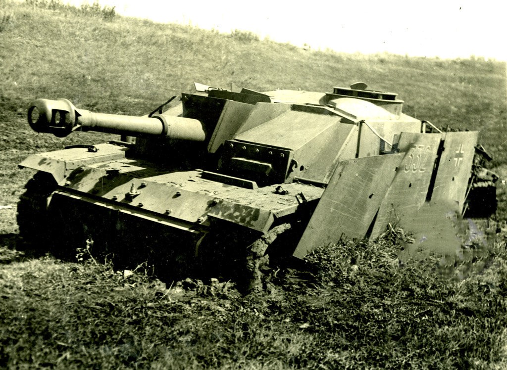

StuG 42 был разработан по аналогичным причинам, как и Pz.Kpfw.III Ausf.N.
Неслучайно после модернизации Pz.Kpfw.IV с 75-мм длинноствольным орудием возникла концепция создания "артиллерийского" танка на основе Pz.Kpfw.III. Так появился Pz.Kpfw.III Ausf.N, выпущенный в количестве 614 экземпляров. Часть танков была создана с нуля, часть была переделана из более ранних версий Pz.Kpfw.III. Полученные отзывы и запросы на увеличение производства были положительными, и короткоствольность уже не затрудняла использование этих танков.
После вооружения Pz.Kpfw.III Ausf.N кумулятивным снарядом 7,5 см KwK L/24, танк мог успешно противостоять большинству вражеских танков. Аналогичные меры были приняты и в отношении штурмовых самоходов StuG. После перехода на 7,5 см StuK с длинной ствольной частью, возникли аналогичные проблемы, в результате чего было принято решение о производстве гаубичной версии - StuH 42. На их производство были направлены дополнительные усилия — было выпущено около 1300 единиц. Благодаря 105-мм гаубице StuH 42 была расширена возможность поражения целей, которые не удавалось поразить при помощи 75-мм снарядов.

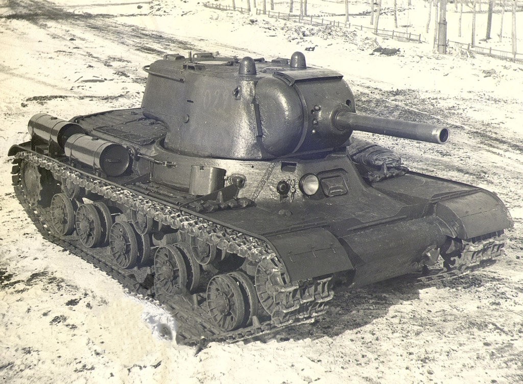

ИС-2 (234) стал последним советским "артиллерийским" танком.
Артиллерийские танки нового поколения в Красной Армии не получили широкого распространения по нескольким причинам. Во-первых, до времени появления кумулятивных снарядов в 1943 году, 122-мм гаубица М-30 и ее вариации имели более низкую бронепробиваемость по сравнению с 76-мм пушкой Ф-34/ЗИС-5. Во-вторых, с момента весны 1942 года, приоритет отдавался средним штурмовым самоходам, где гаубицы лучше вписывались, как показал опыт разработки гаубичных танков. Удобство работы экипажа, скорострельность и боекомплект стали приоритетными. В-третьих, в осеннем периоде 1943 года в вооружение Красной Армии была введена 122-мм танковая пушка Д-25Т.
После появления 122-мм танковой пушки Д-25Т она охватила более широкий спектр задач, и дальнейшая разработка гаубичных танков потеряла свой смысл. Тем не менее, работы в этом направлении продолжались. Начиная с 1942 года работы по 122-мм орудию У-11 представлялись как возрождение "артиллерийских" танков, хотя в 1941 году его рассматривали как альтернативу ЗИС-5. КВ-2, кстати, не относится к этим работам. Он был создан как мобилизационный вариант для уничтожения фортификационных объектов, по сути, это была башенная штурмовая самоходная артиллерийская установка.

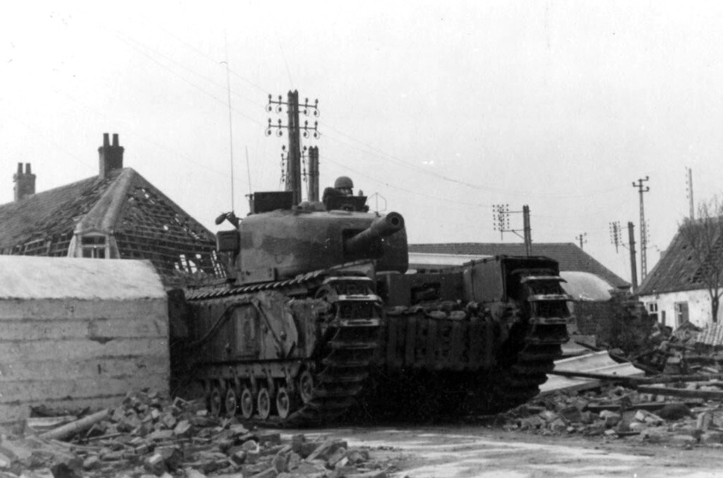

Churchill V был разработан как английский тяжелый танк с учетом военного опыта, предназначенный для поддержки артиллерии.
Английские орудия семейства CS также не стали исключением. В период войны была разработана 95-мм (фактически 94-мм) гаубица Ordnance QF 95 mm tank howitzer Mk.I. Ее проектирование велось с учетом возможности установки в орудийную установку 6-фунтовой танковой пушки или 75-мм танковой пушки Ordnance QF 75 mm Mk.V. Разработчики также учли ошибочность распространенного принципа, согласно которому гаубицы не предназначены для борьбы с танками.
Гаубичные танки с английскими орудиями стали более опасными для противника после получения кумулятивных снарядов, поэтому они представляли собой большую угрозу по сравнению с танками, вооруженными 75-мм пушкой Ordnance QF 75 mm Mk.V. Хотя у кумулятивных снарядов были свои недостатки, их достоинства оказались значительными. Поэтому гаубичные танки были выпущены англичанами в большом количестве, как крейсерские (Centaur и Cromwell), так и пехотные (Churchill).
