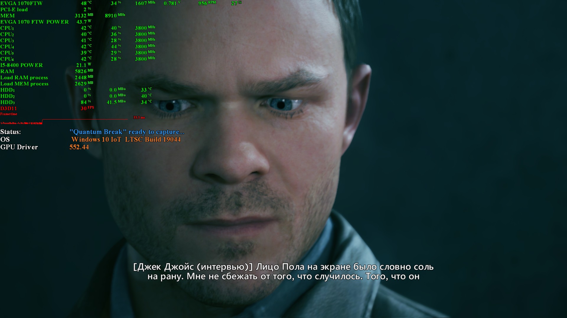

После того, как нас вводят в курс дела (а это дело - фактически прототип машины времени), после ролика, игра падает в 30 фпс...
И так будет оставаться до тех пор, пока не выйдешь в меню. В чем проблема? А все ролики в игре идут в традиционных 30 консольных фпс. И после окончания, вернуться к нормальной частоте не спешат...
Все ролики в 30 фпс...Уж не знаю, как было плохо на релизе (а было по слухам очень плохо), но и после патчей особо хорошо не стало.

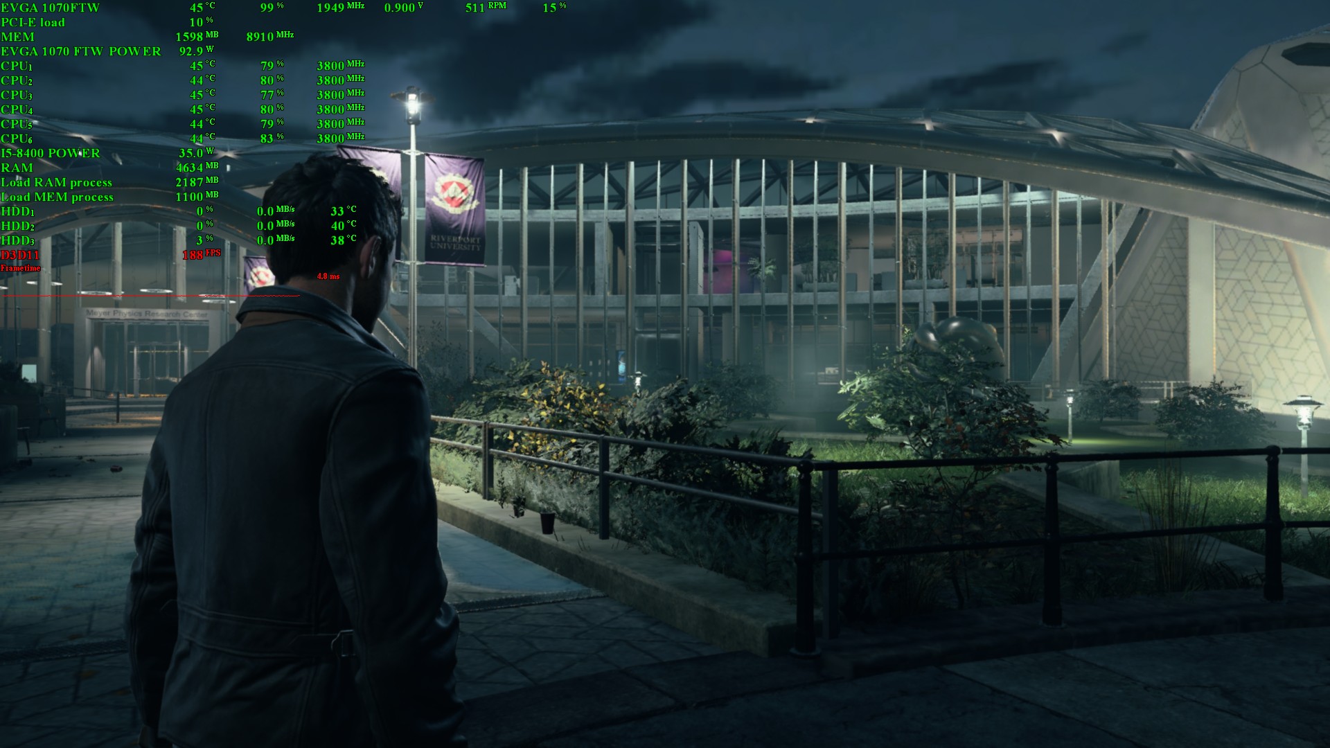

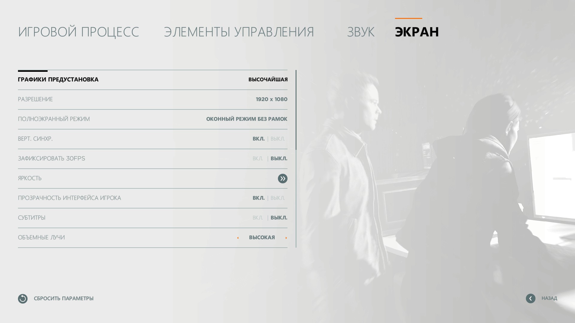

С самого начала игры, мне казалось, что мое зрение, вдруг, сильно просело. Все на экране какое-то размытое, словно играю не в разрешении 1080р. Но сама игра, по умолчанию, выставила наивысшие настройки, которые я не удосужился до конца прокрутить вниз...
Если при взгляде на близкие объекты эффект "мыла" не особо и заметен, то на дальних планах - бяда...

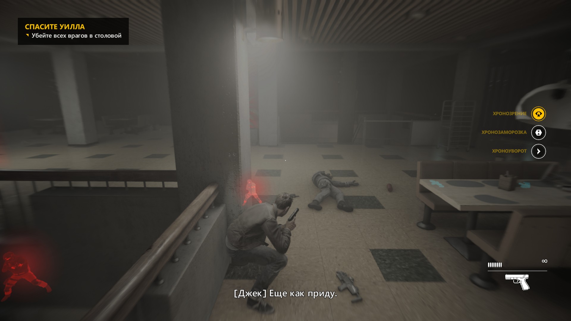

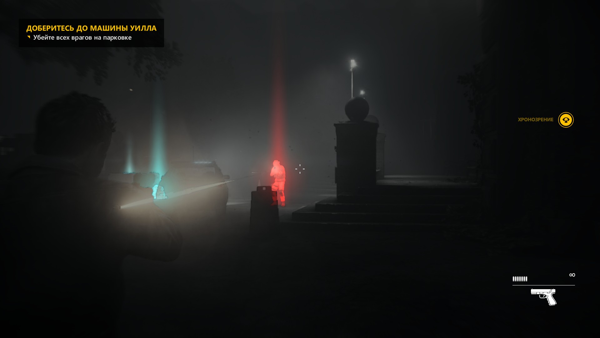

Следующий "нежданчик" я заметил, когда стал делать скриншоты на разных настройках графики. Оказалось, что так называемые высочайшие настройки не максимальные, кое-что можно еще подкрутить. Это просаживает фпс, но картинка лучше не становится. Да и вообще, разница картинки на разных настройках не особо отличается.
Максимальные настройки:
Высочайшие настройки:
Минимальные настройки (но разрешение 1080р):

Во время просмотра настроек, я обнаружил, что там по умолчанию всегда включено масштабирование. Так вот причина "мыла" изображения! Ведь тут реализована некогда популярная настройка динамического масштабирования, когда игра сама "режет" разрешение для достижения определенного уровня производительности. При отключении этого параметра, настройки сразу становятся "Особенные". А как там картинка? А никак. Нет никакой разницы!

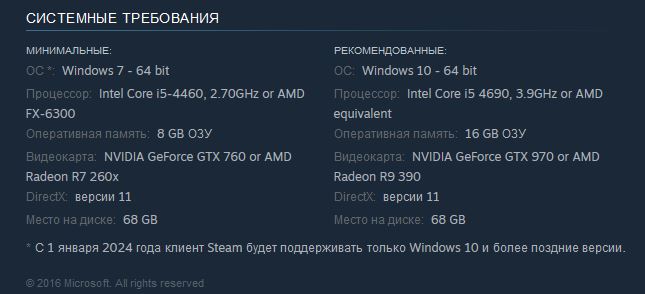

Зато потребление ресурсов видеокарты резко подскакивает и уже никаких стабильных 60 фпс на GTX 1070 не получить. А ведь для этой "кривульки" заявлены следующие системные требования:

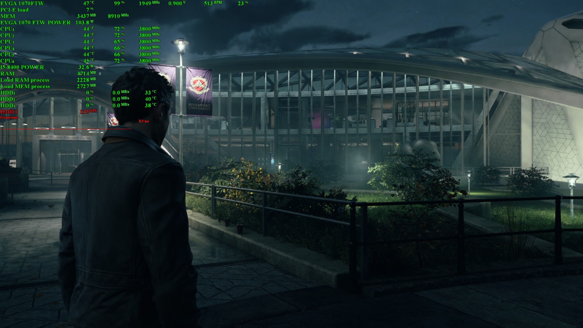

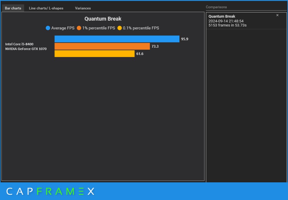

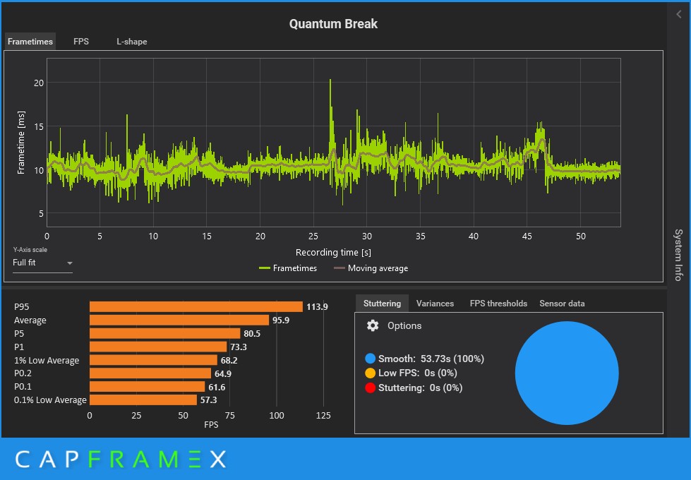

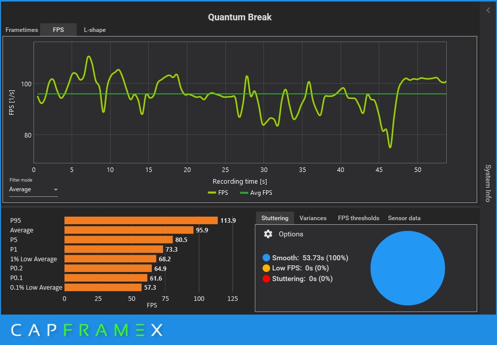

Для записи тестового отрезка я использовал программу CapFrameX. Настройки наивысшие (масштабирование включено). Получился такой результат:
Фреймтайм.
Фреймрейт.
Итоговый результат.Это плохо! Даже отвратительно! Ни о какой комфортной игре на GTX 970 не может идти и речи! Уж я точно это знаю, благо такая карта у меня была.
