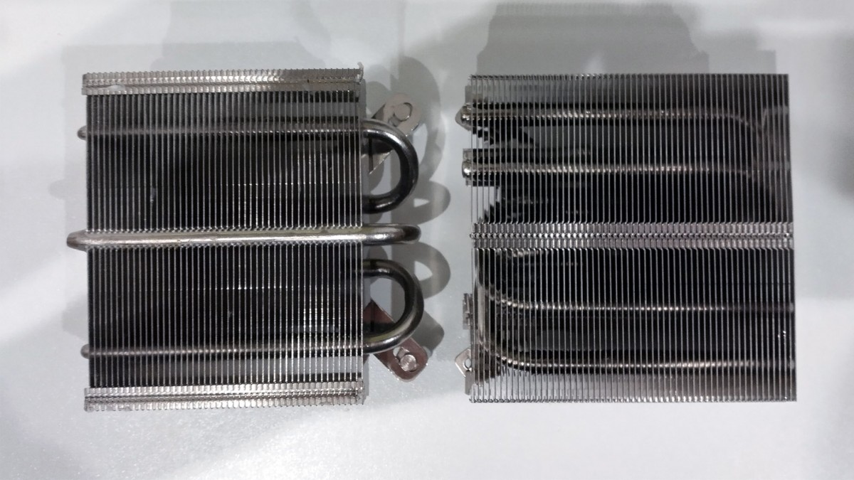

Сравнение Alpenföhn Silvretta и Cryorig C7

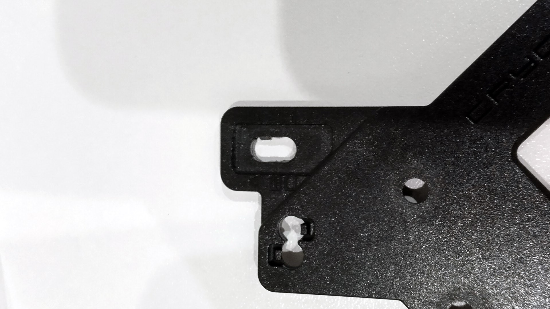

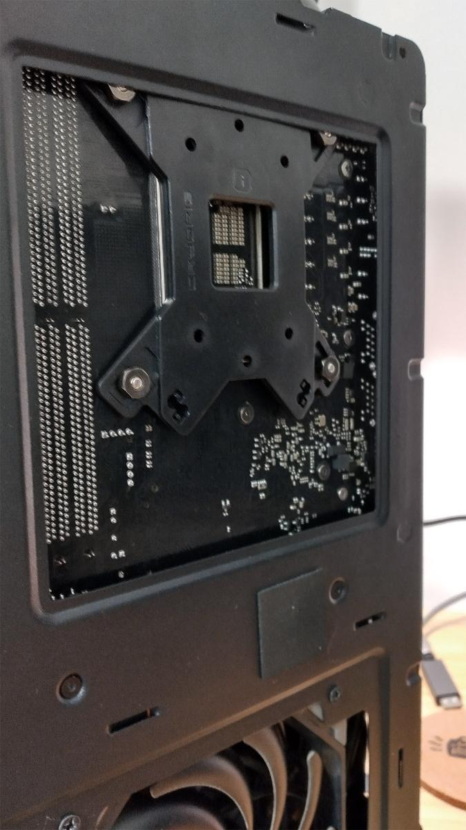

- Дорабатываем заднюю пластину. Она пластиковая и там нужно всего лишь срезать уголки между посадочными отверстиями под сокеты интел, чтобы стойки могли занять промежуточное положение.
Результат "адаптации" креплений
Результат "адаптации" креплений в приближении
Срезаем ограничивающие уголки
Доработанная конструкция в сборе

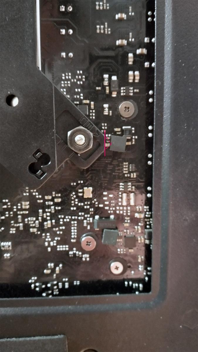

Бэкплейт пластиковый, из-за чего достаточно толстый. В Node 202 вся конструкция встает на грани фола, упираясь верхней частью в металл корпуса. Пришлось не закручивать до конца верхние винты крепления мат.платы к корпусу. Перед затяжкой гаек обязательно проверяем конфликт бэкплейта с smd-элементами.
И тут тоже не обошлось без подрезания "лишнего" :) .

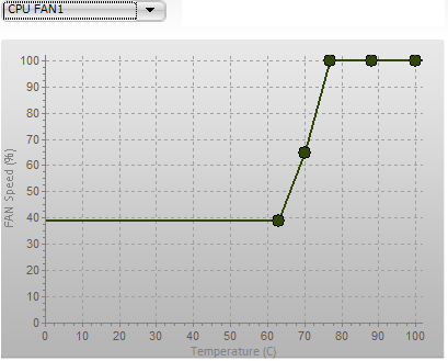

График работы вентилятора CPU
График работы построен так, что при стресс-тесте вентилятор всегда будет на максимуме, а в простое на значении около 40%.
