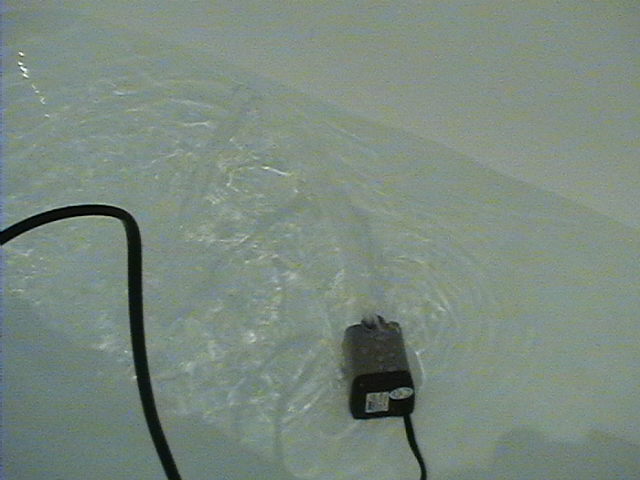

Но все хорошее быстро приедается, да и прогрев процессора на уменьшенных оборотах вентиля не способствует повышению душевного спокойствия. Вторым шагом было уничтожение радиатора вулкана в холодной сварке. Почему именно его? Потому что, данный радиатор хоть и был алюминиевый, но имел медную вставку в подошве. Плюс ничего подходящего под рукой не было. Проведя подготовительные операции, связанные с пропиливанием торцов радиатора, уменьшения его высоты, обезжиривания, я принялся залепливать его холодной сваркой. Занятие не очень интересное, да и к тому-же весьма грязное. Дав "подсохнуть" моему произведению, я занялся ломанием штатной клипсы крепежа. Это необходимо потому как высота водоблока стала выше, чем размер клипсы. Но все обошлось установкой пружины вместо поперечной перемычки. Затем водоблок был доведен до ума и "обмазан" еще одним слоем холодной сварки (как оказалось не последним). В покраске я не видел никакого смысла, потому водоблок выглядел не очень эстетично. Протестировав весь контур: помпа Атман АТ102

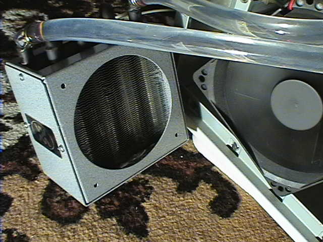

, радиатор отопителя АМ Митсубиси Лансер 93 г.в., бачек
емкость для хранения пищевых продуктов в течение суток и убедившись в отсутствии протечек, система была интегрирована в корпус системного блока. И было мне счастье и было родным удовольствие слышать журчание винчестера и слабый писк строчной развертки монитора. И было все долго и спокойно...

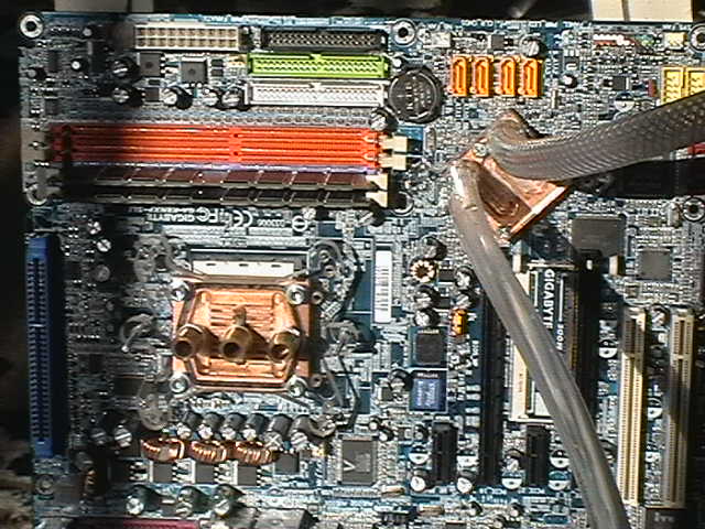

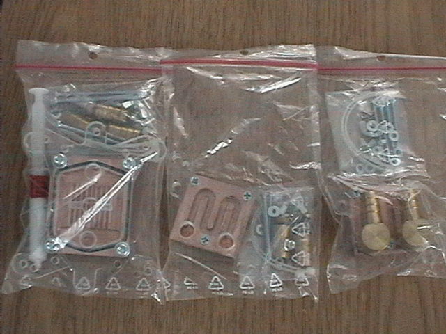

Возвращаться на воздух не хотелось, но пришлось. Как раз подошло время апгрейда и система сменилась на (см. профиль №1). Поработав некоторое время на боксовом кулере, воющем кулере чипсета, подвывающем кулере на DPS, пришлось мирится с ревом кулера на видеокарте. Перепробовав самодельно-гаражные поделки из алюминия, бронзы и чего-то отдаленно напоминавшее медь и не удовлетворившись играми (были водоблоки даже из шины генератора - они полые внутри, тяжелые и громоздкие) случайно нарвался на сайт Гектора. Вот эти поделки мне понравились. Заказал все три
. При установке обнаружил что на чипсет блок можно поставить только повернув на 45 градусов - иначе не закрепить:
. На этой радостной ноте надо-бы и закончить...
Но радиатор от отопителя моего автомобиля опять потек. Пришлось его заменить, не зря я его снял с машины - пайка только продлила агонию, да и не удобен он - слишком уж большой. Заменой стал CU100:
от WaterWorker. Но мои проблемы не закончились. Ровно через неделю наслаждения тишиной загудела помпа. Долго прожила аж 3 года... Теперь дело за новой помпой... Продолжение следует...
емкость для хранения пищевых продуктов в течение суток и убедившись в отсутствии протечек, система была интегрирована в корпус системного блока. И было мне счастье и было родным удовольствие слышать журчание винчестера и слабый писк строчной развертки монитора. И было все долго и спокойно... Пока меня не угораздило купить звуковую карту. Так как карта работать никак не хотела
. На этой радостной ноте надо-бы и закончить... Но радиатор от отопителя моего автомобиля опять потек. Пришлось его заменить, не зря я его снял с машины - пайка только продлила агонию, да и не удобен он - слишком уж большой. Заменой стал CU100:
от WaterWorker. Но мои проблемы не закончились. Ровно через неделю наслаждения тишиной загудела помпа. Долго прожила аж 3 года... Теперь дело за новой помпой... Продолжение следует... Лента материалов
