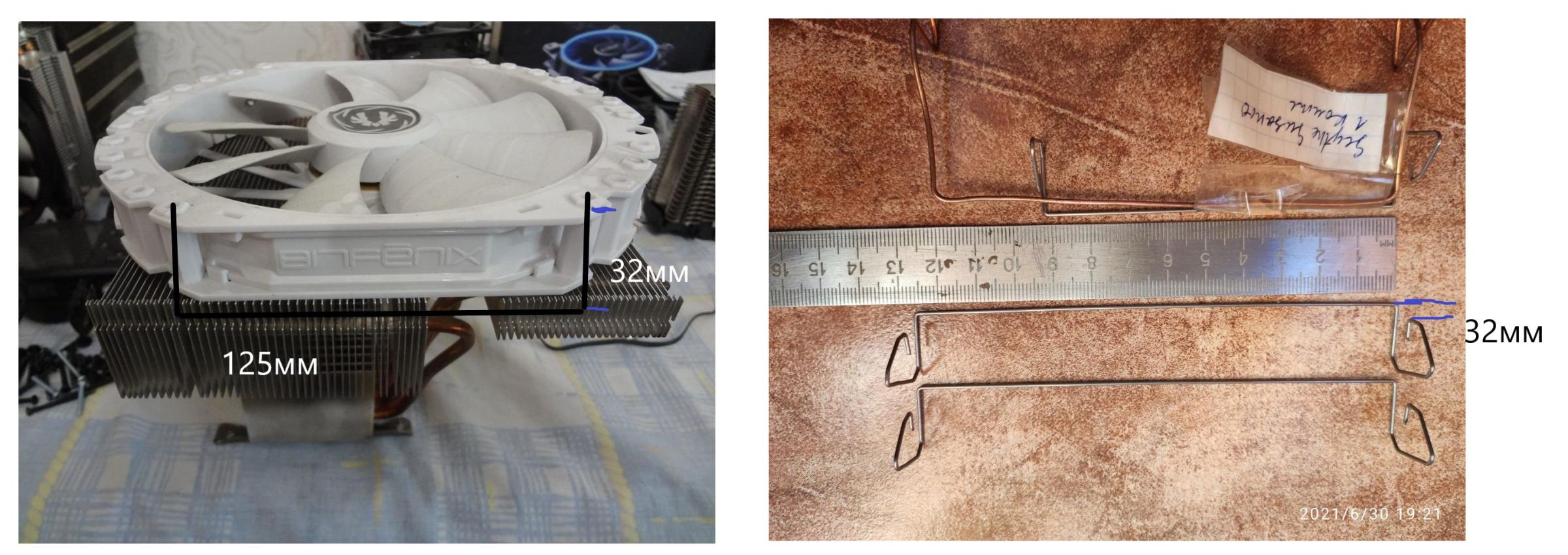

Комплектация Сусаноо на текущий момент - крепление Интел 478, крепление Интел 775/115х/1200/20хх + бэкплэйт. Набор стоковых скоб для крепления 4х100мм вентиляторов, набор кастомных скоб для крепления 200мм вентилятора БитФеникс Призрак (125х32мм) и набор кастомных скоб для крепления вентилятора NF-A20(крайние справа)

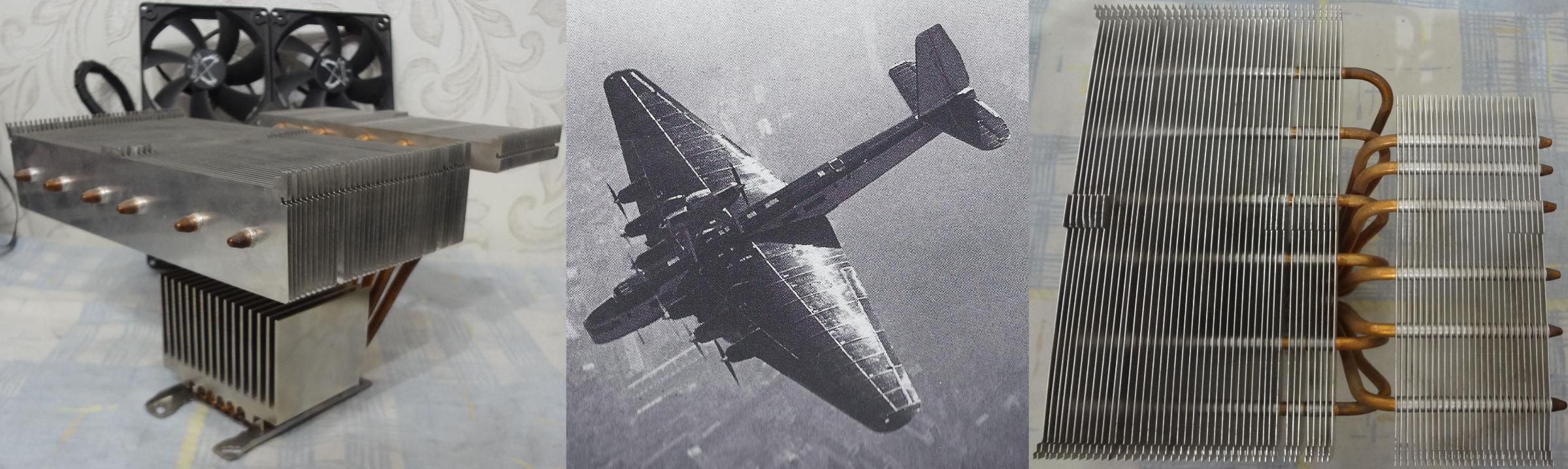

Мне одному кулер Сусаноо напоминает самолет-гигант АНТ-20 ?

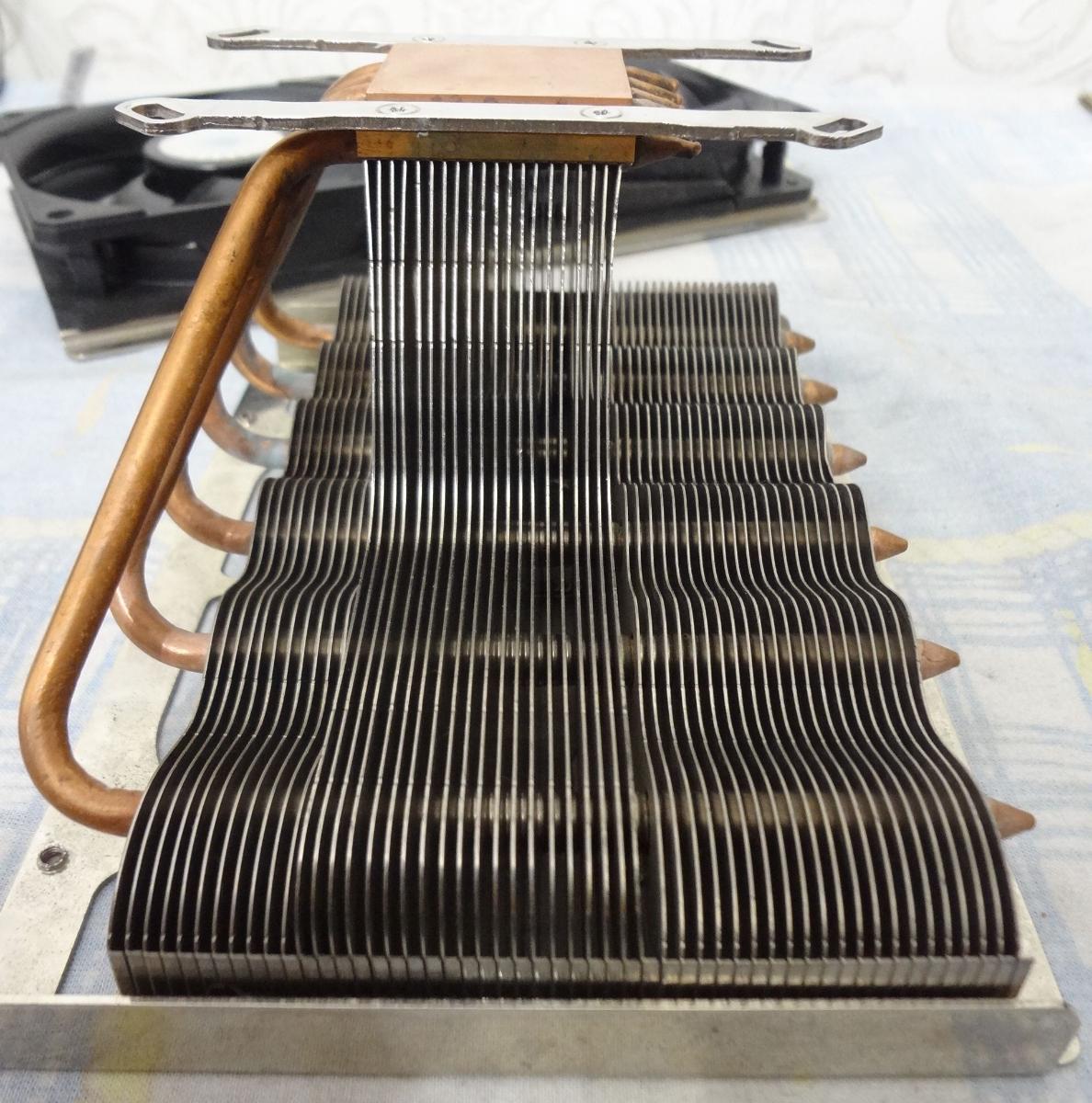

Радиатор Сусаноо можно назвать "трехсекционным", третья секция располагается непосредственно сверху над теплотрубками. Основная секция набрана 42 алюминиевыми ребрами, вторая (дополнительная) секция - 26-тью тонкими ребрами, которые больше выполняют поддерживающую функцию для блока вентиляторов, нежели охлаждающую.
Ребра верхних радиаторов просто обжаты на теплотрубках. Причем второй радиатор специально сделан таким "усеченным" - под ним должна располагаться видеокарта. Но большинство современных видеокарт расположить под Сусаноо невозможно. И в первую очередь это касается карт АМД нереференсного исполнения.

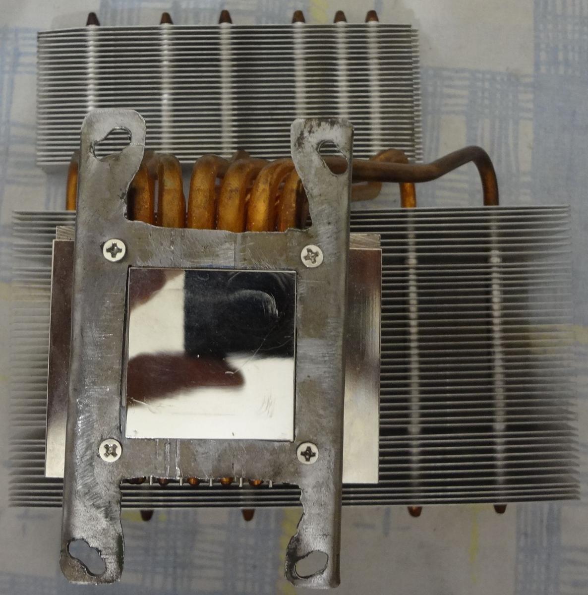

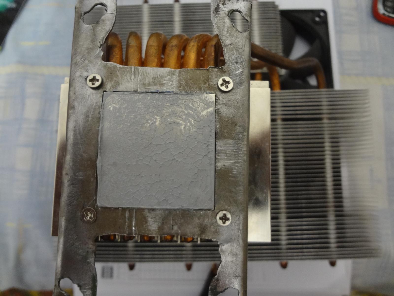

Кулер с установленным самодельным креплением. Основание кулера абсолютно плоское и отполированное в зеркало.

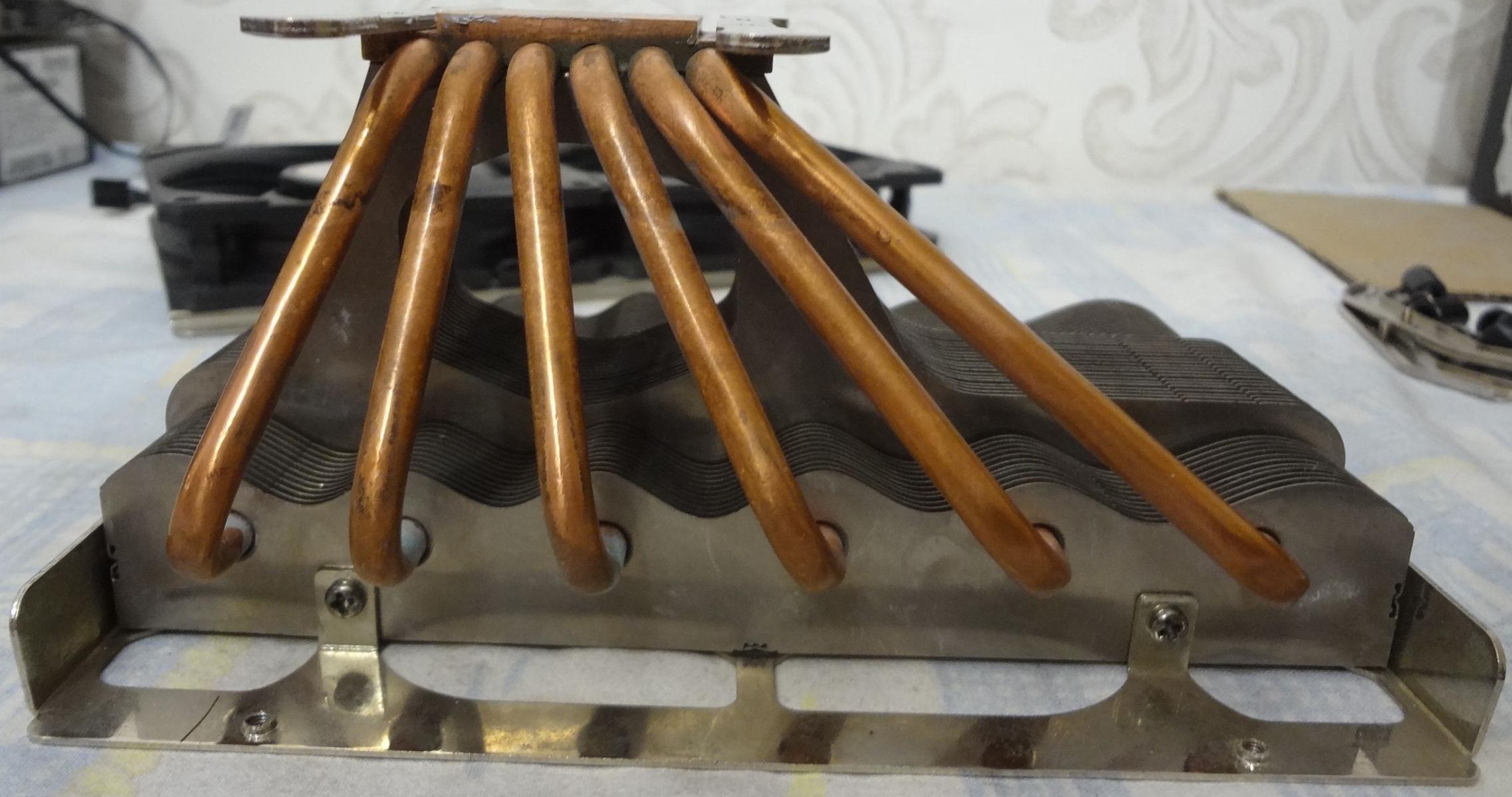

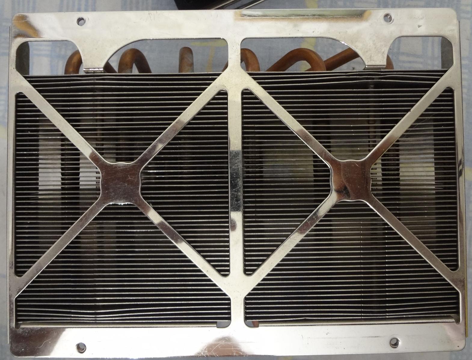

Радиатор кулера набран 32 тонкими, пилообразными и 20 ассимметричными алюминиевыми ребрами. Ребра просто опрессованы на 6-ти 6мм теплотрубках. Повысить производительность радиатора можно, если удалить Х-образные ребра жесткости. По некоторым данным, подобная операция позволяет скинуть с процессора от 4 до 6°C. Но сегодня кулер будет тестироваться в исходном состоянии.
Теплотрубки в основании кулера пропаяны по всей длине.

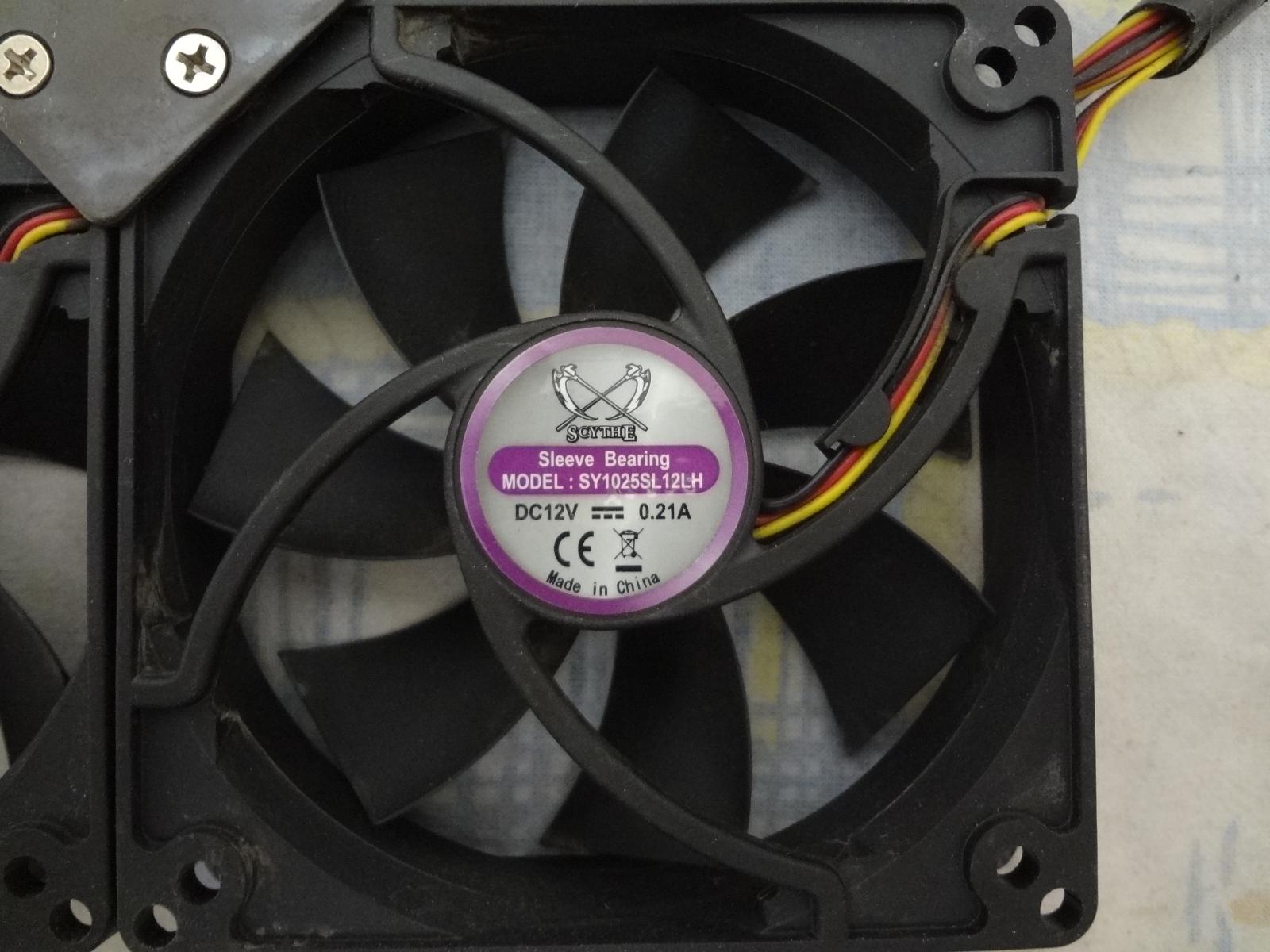

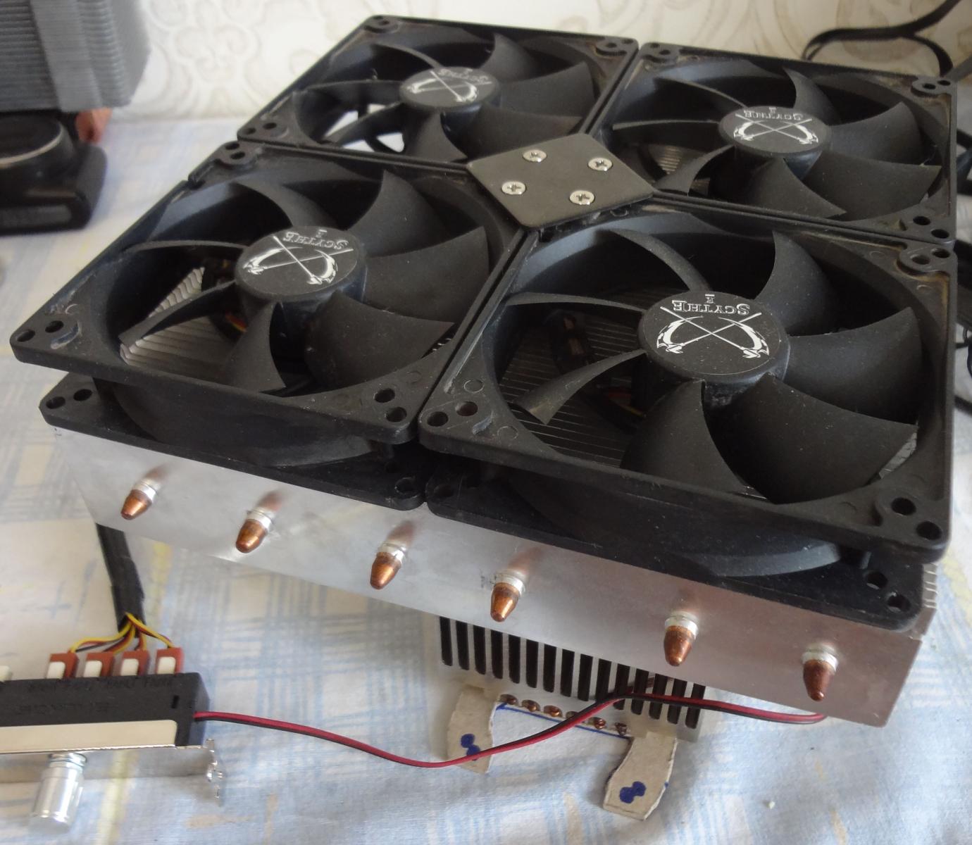

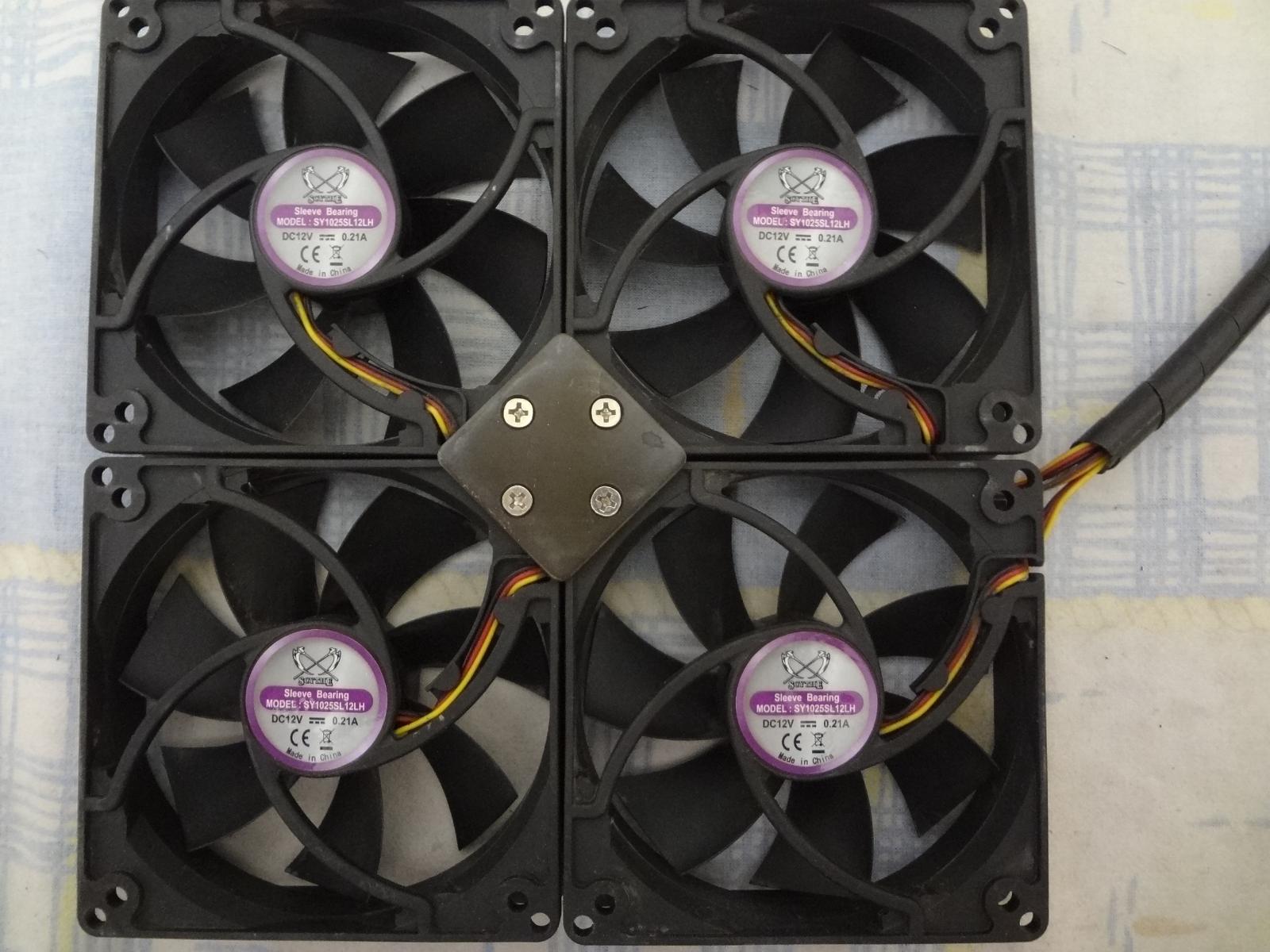

Перед нами 4 вентилятора Scythe Slip Stream, собранные в единый блок при помощи двух металлических пластин. И несмотря на свой 12-летний возраст они все еще живы!
И все таки мне пришлось подумать о модернизации, на случай если вентиляторы "врежут дуба" в самый неожиданный момент.

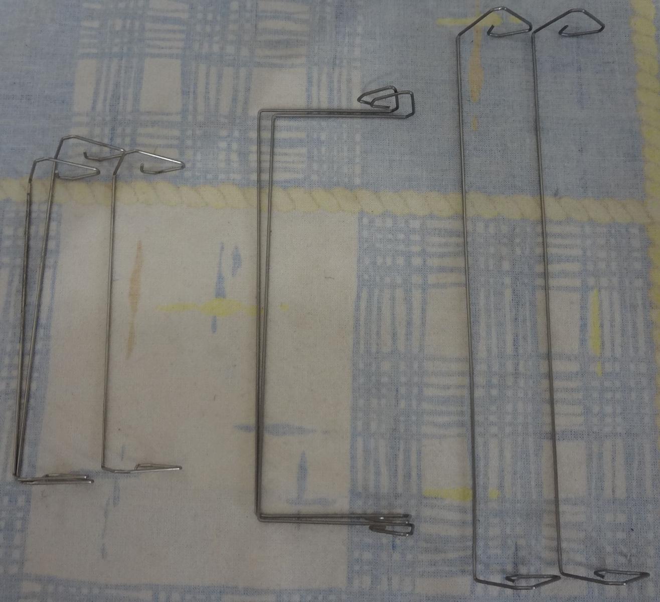

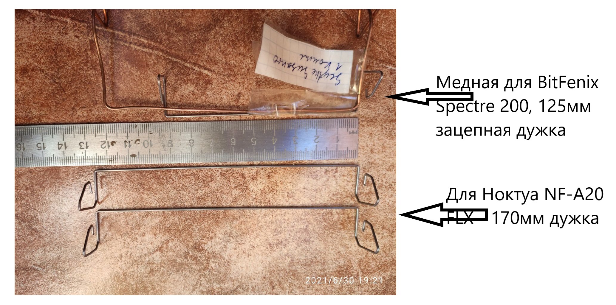

Сначала я скрутил из медной жилы сечением 1.5кв.мм примерный макет скобы для BitFenix Spectre 200, изготовление скоб заказывал у ребят из Краснодара тут.
Для установки NF-A20 хватит и удлиненных до 170мм скоб стандартного профиля.
Слева направо : стандартные скобы Сусаноо, скобы для BitFenix Spectre 200 (125x32), удлиненные до 170мм стандартные скобы для NF-A20 FLX.

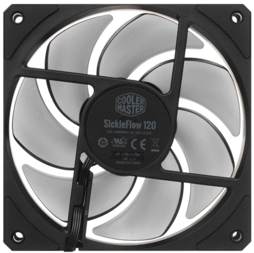

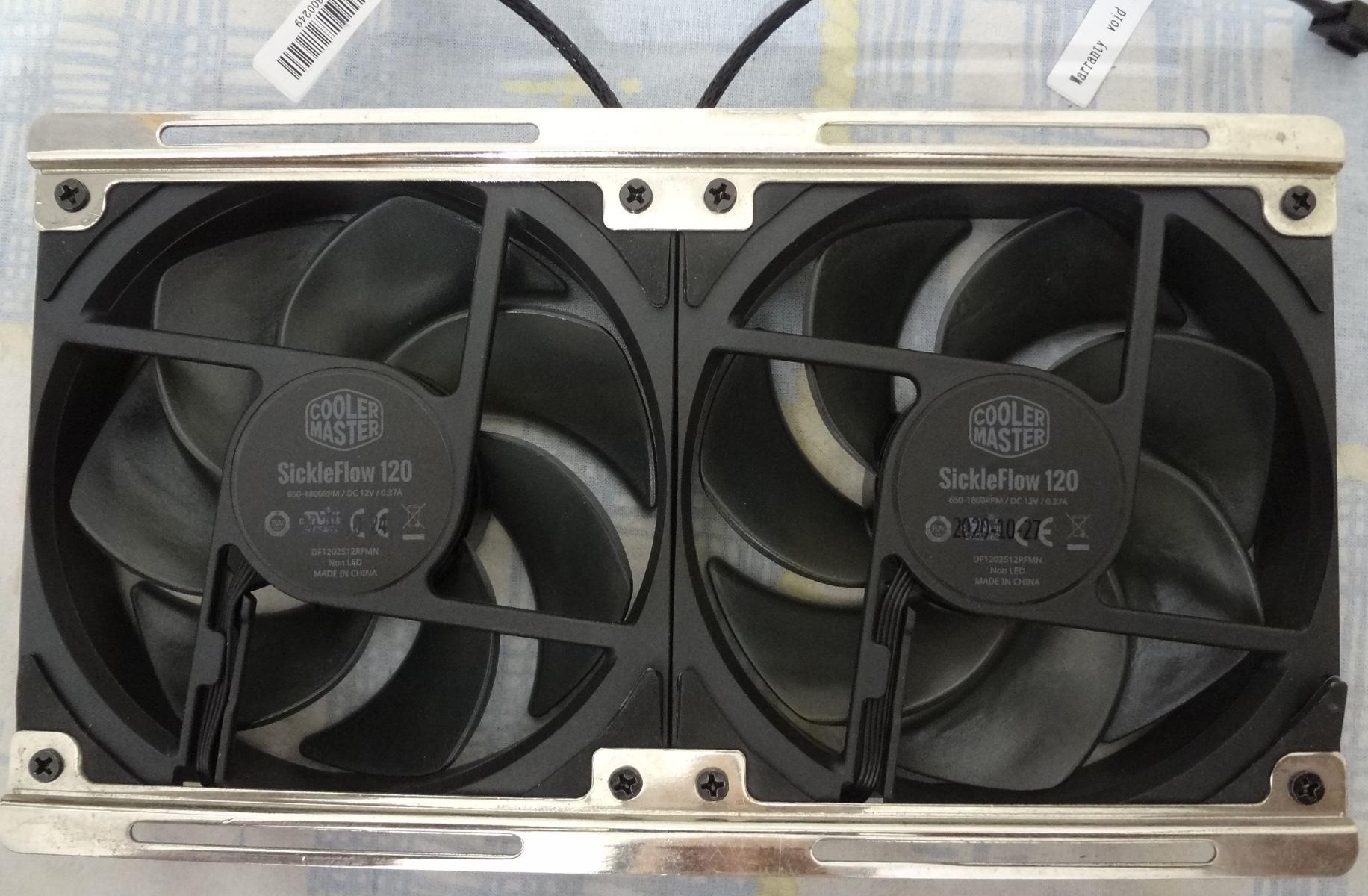

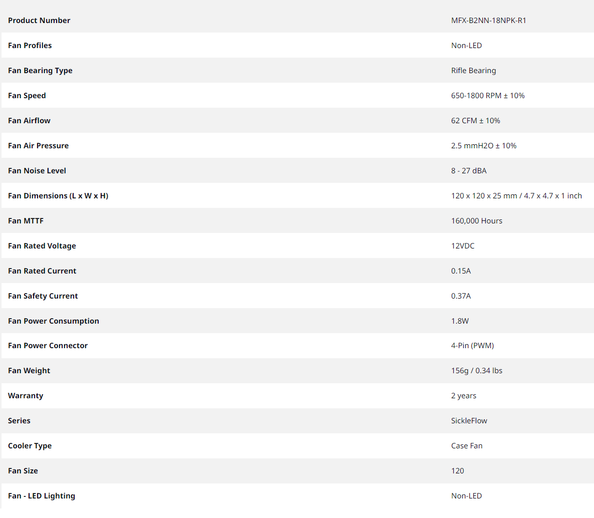

Кулер мне достался без родных вентиляторов, на их замену я подобрал Cooler Master SickleFlow 120 [MFX-B2NN-18NPK-R1]
Вентиляторы достаточно тихие и воздушный поток создают весьма внушительный, хотя все же уступают в этом вентиляторам Сусаноо.

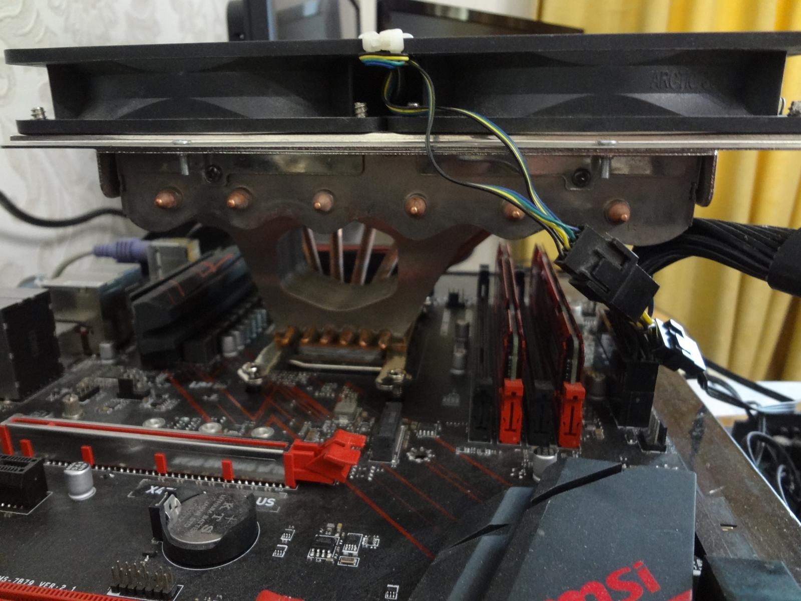

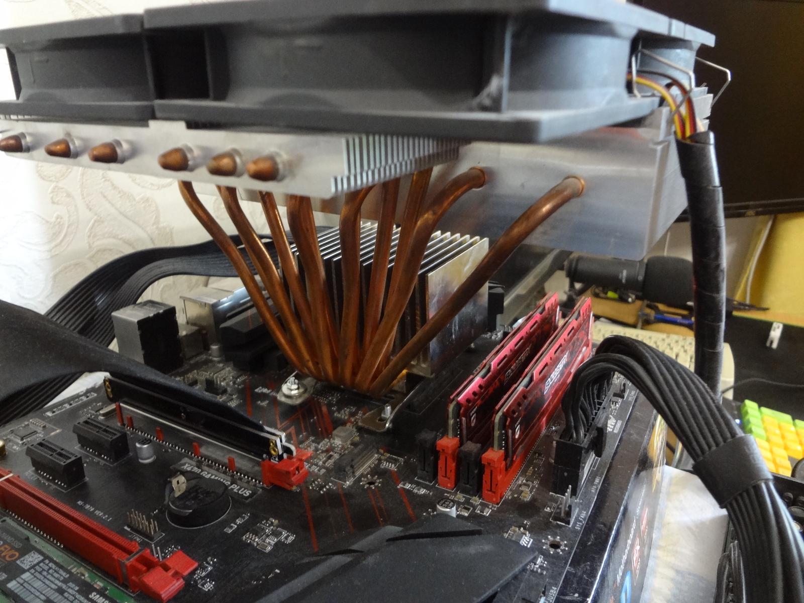

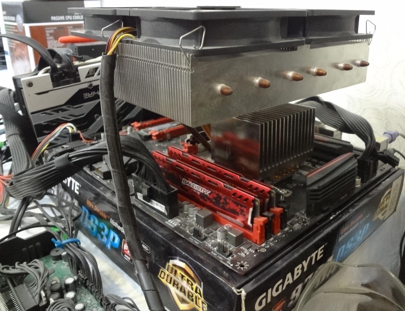

Установка на АМ4 производилась при помощи самодельного крепления, выпиленного напильником из куска металла.
Фиксация проводилась при помощи винтов и гаек (для использования шпилек и гаек из крепления Сусаноо требуется еще небольшая доработка). Посадка кулера на процессор плотная, установка занимает не более 3-4мин. Из-за увеличенного размера кожуха системы охлаждения видеокарты RX580 Nitro+ пришлось прибегнуть к помощи райзера Deepcool PEC300.

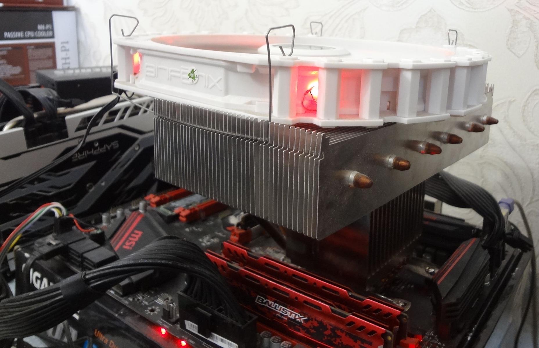

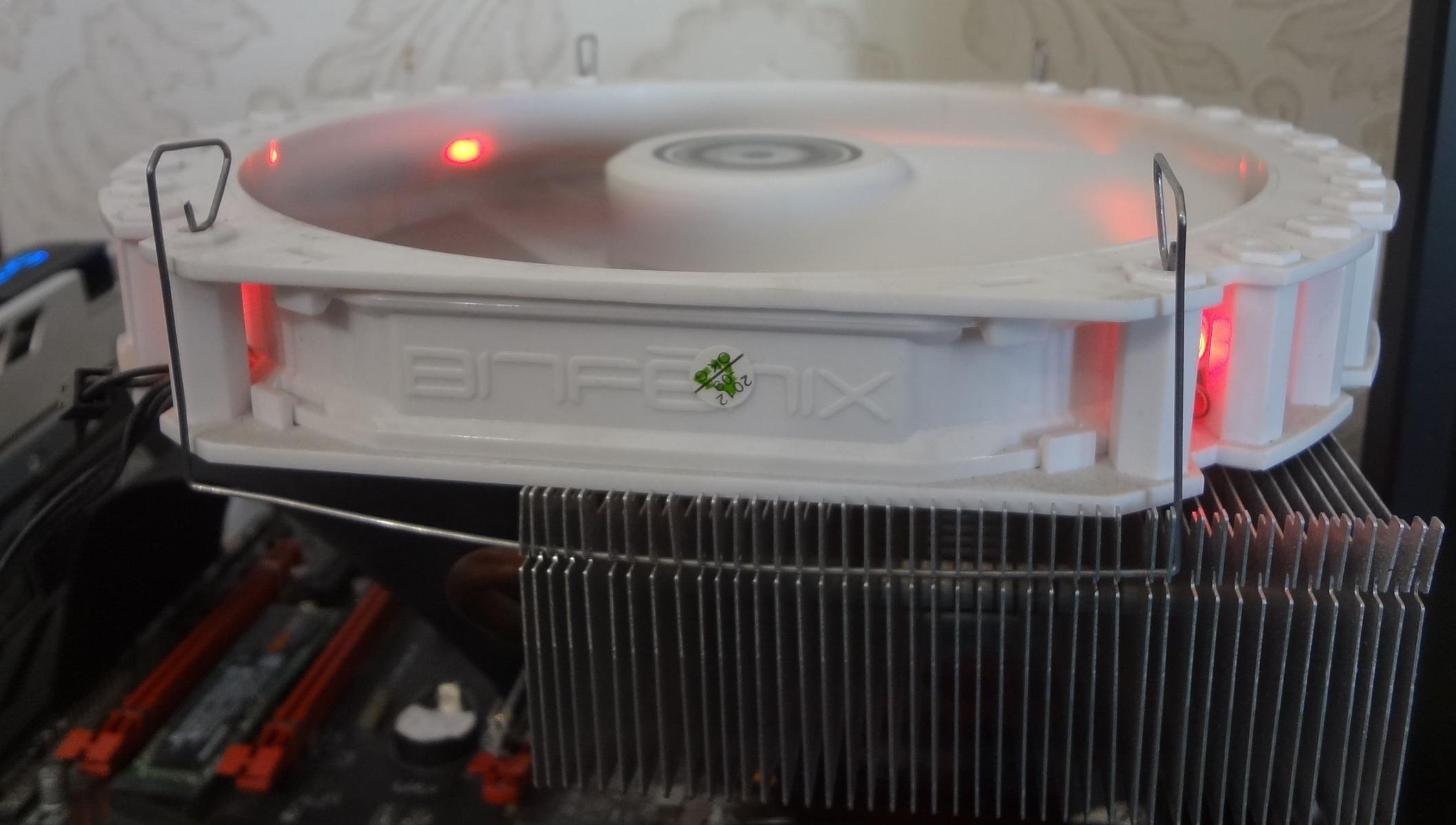

Сусаноо с установленным вентилятором Битфеникс Призрак 200
Во время тестирования на максимальных оборотах с 200мм вентилятором, радиатор Сусаноо начинает пошатывать и слегка вибрировать, поэтому если кто-то из владельцев этого гиганта решится на подобную модернизацию - подумайте о виброизоляции.
Основание у кулера ровное и полированное в зеркало. Отпечаток почти идеальный. Прижим был настолько сильный, что снять кулер удалось только при помощи шлицевой отвертки (с Geminll - точно так же).

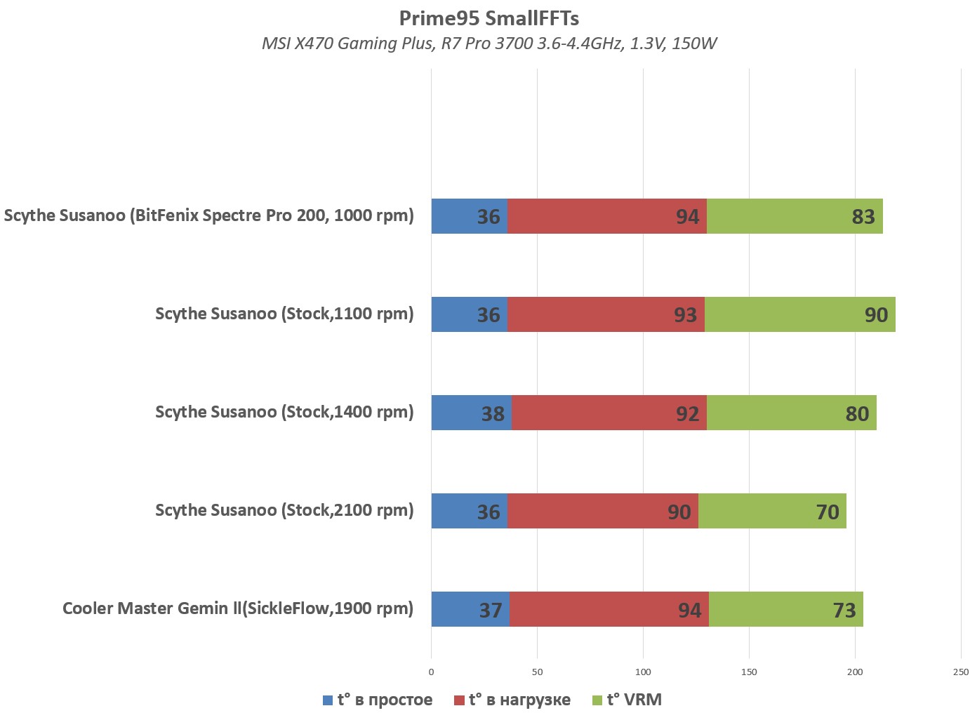

Prime95 30.5 (Small FFTs, 150Вт) - 20мин прогон на : максимальных оборотах, при 7В, при 5В и при минимально возможных оборотах.

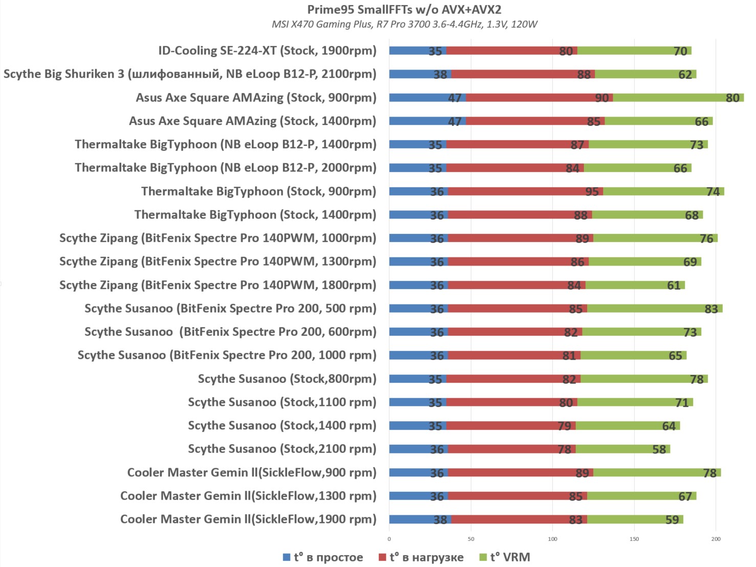

Prime95 30.5 (Small FFTs, AVX+AVX2 off, 120Вт) - 20мин прогон на : максимальных оборотах, при 7В, при 5В и при минимально возможных оборотах.

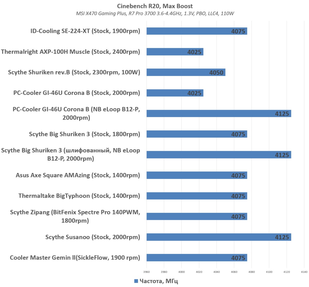

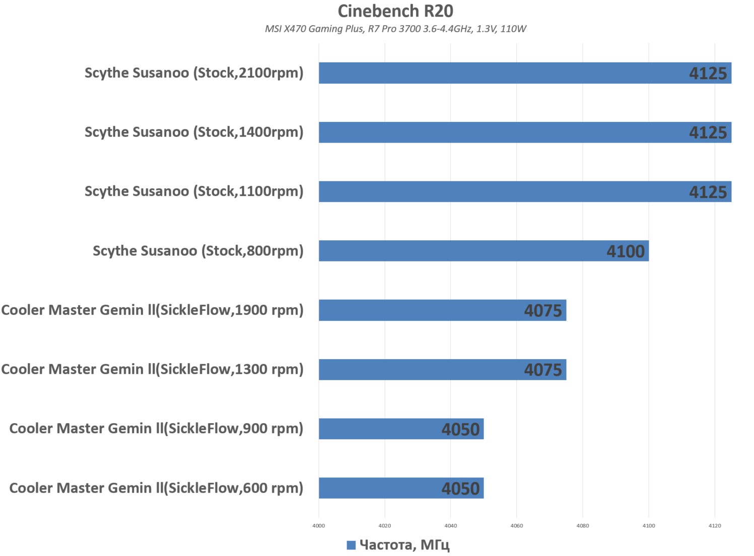

Cinebench R20 (имитация рендера, нагрузка - 110-120Вт) - тестирование делалось: на максимальных оборотах, при 7В, при 5В и на самых минимально возможных.

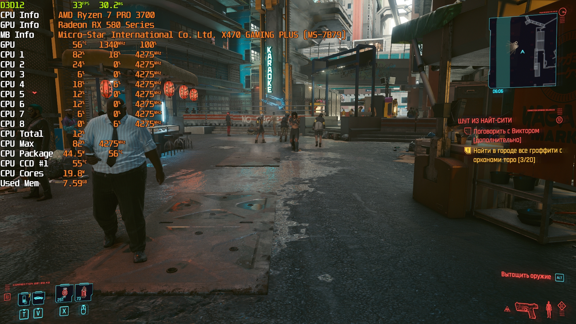

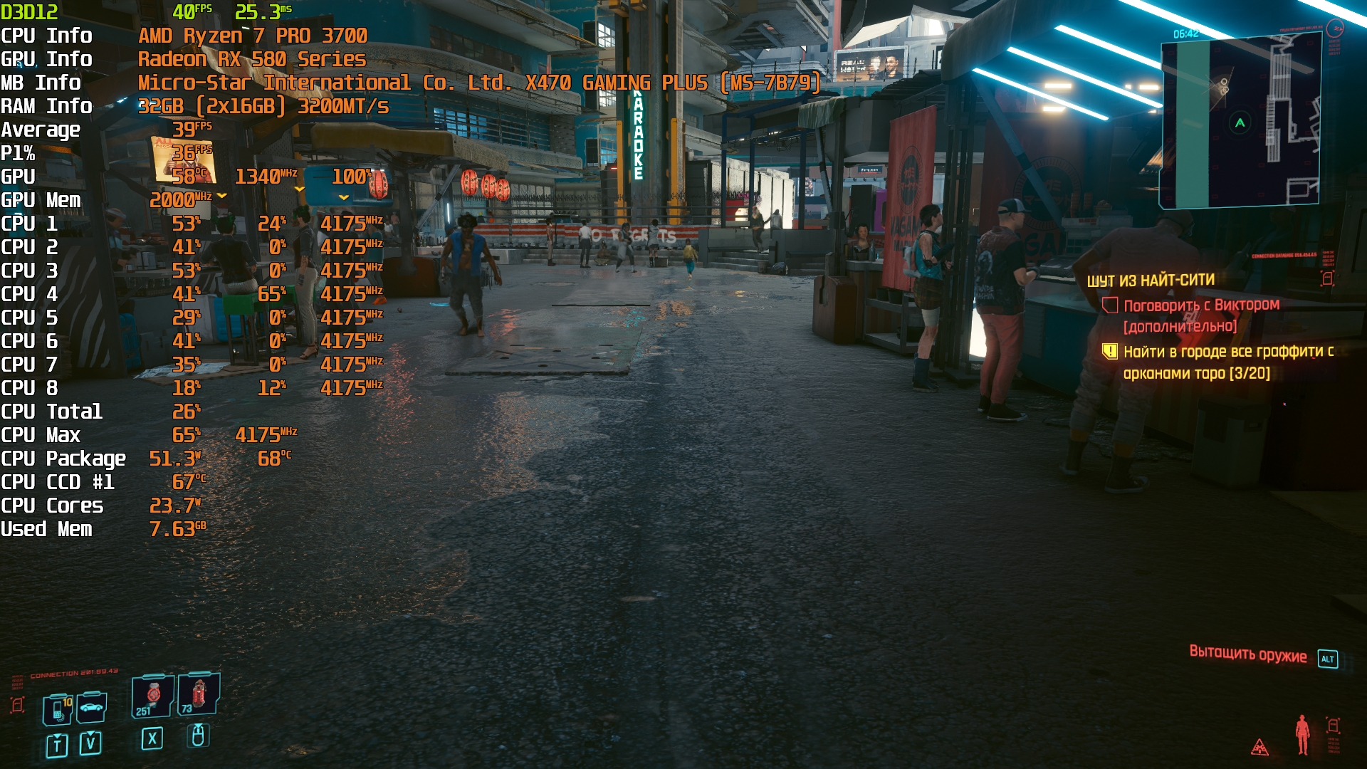

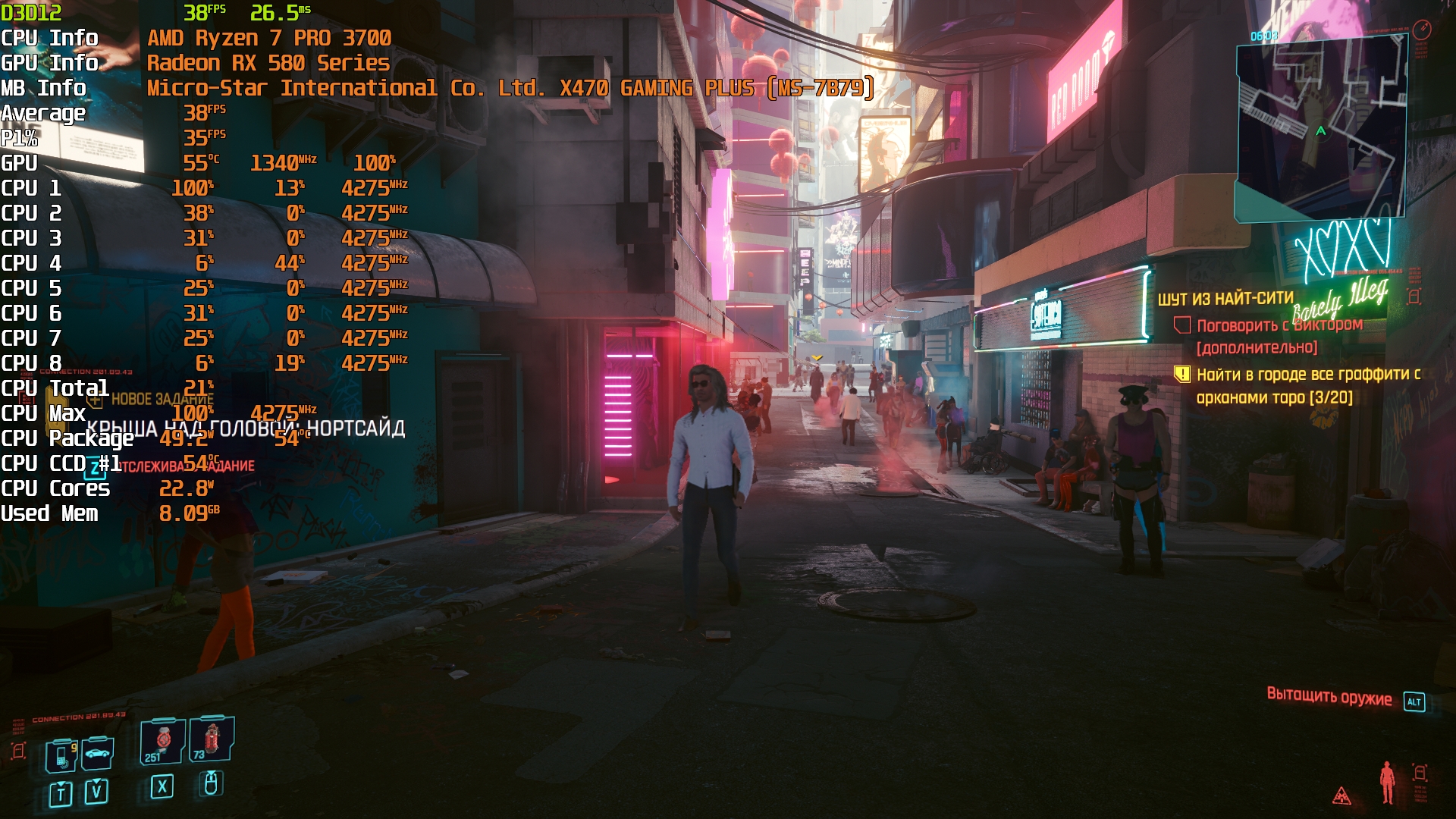

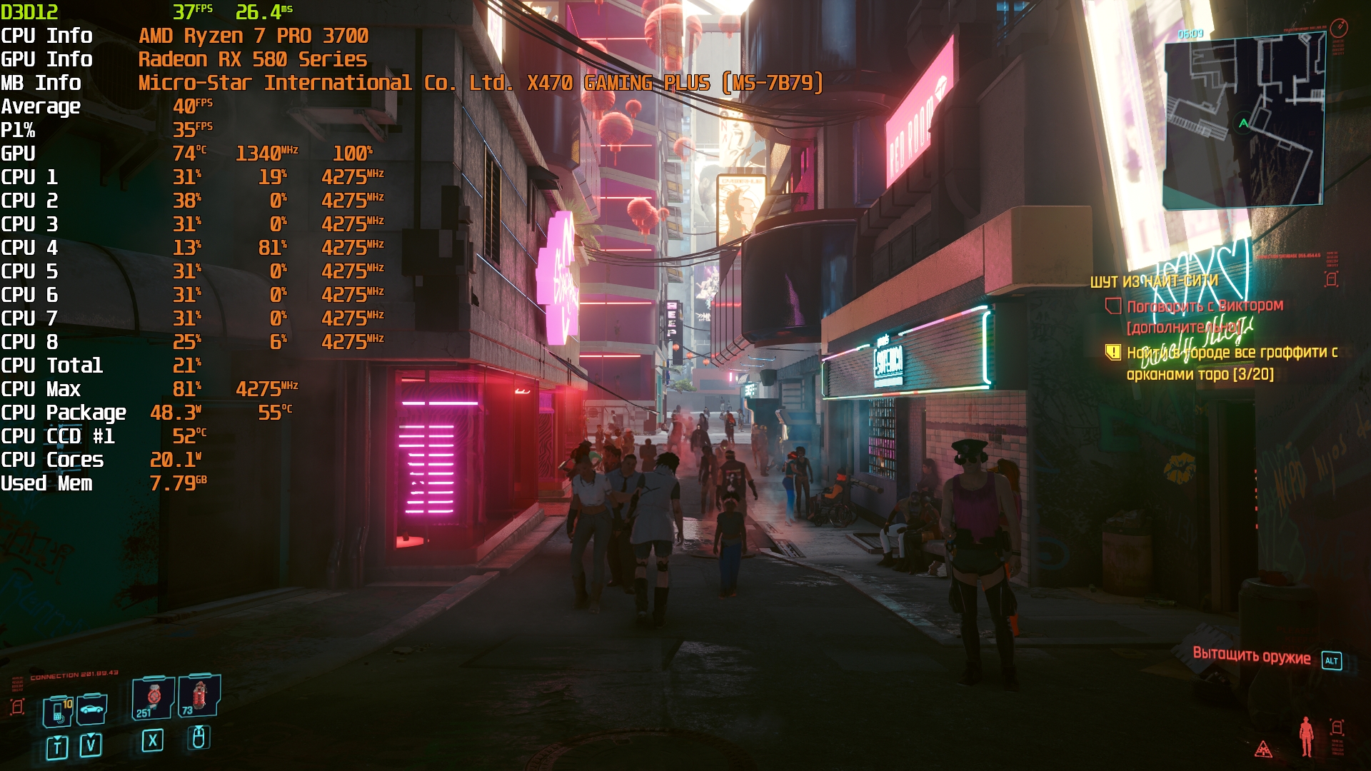

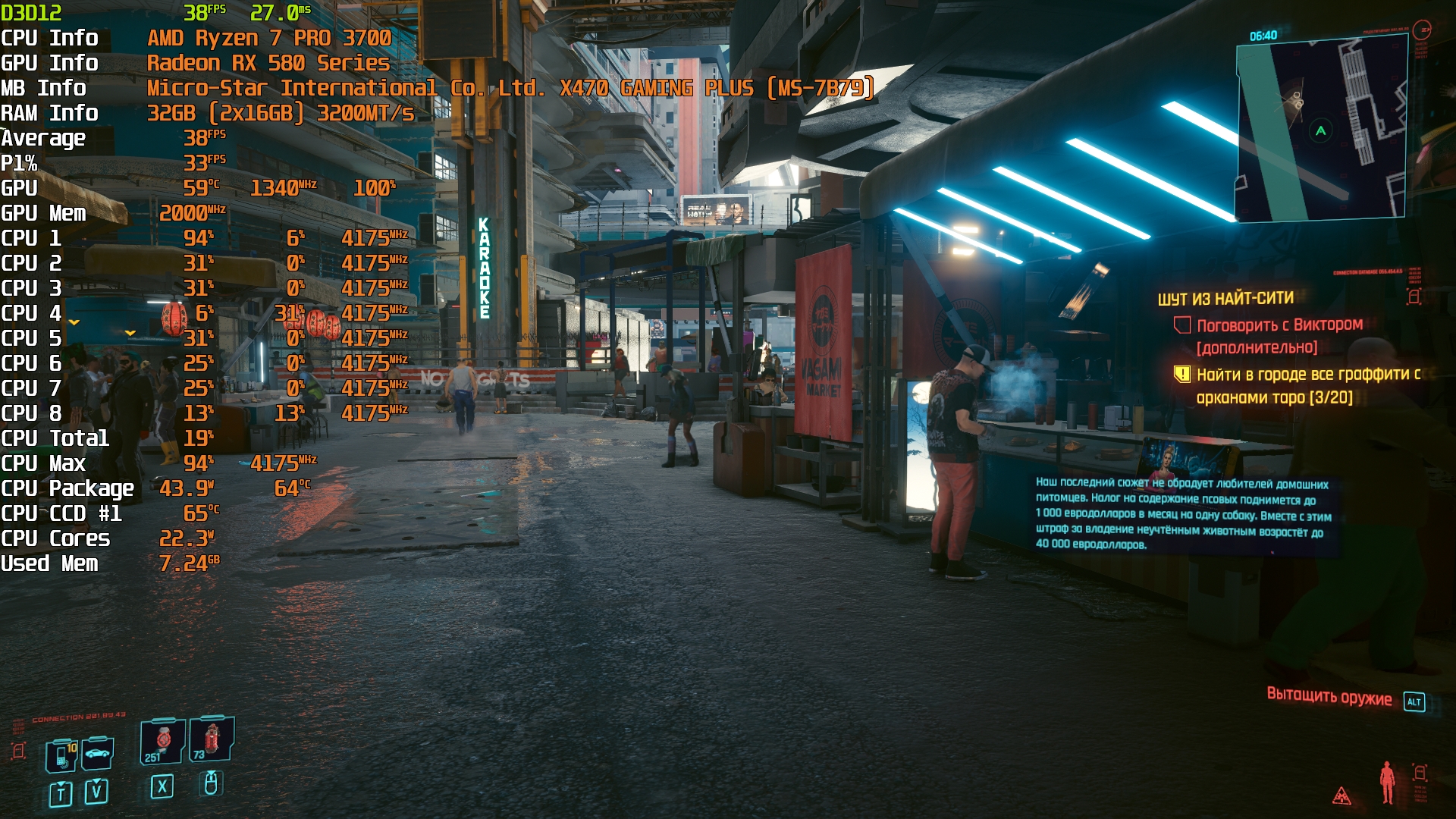

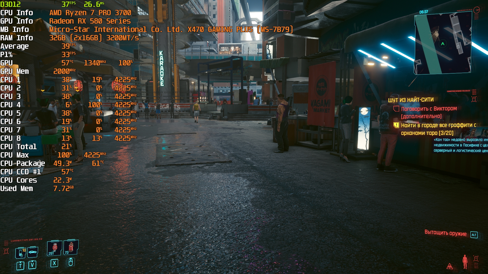

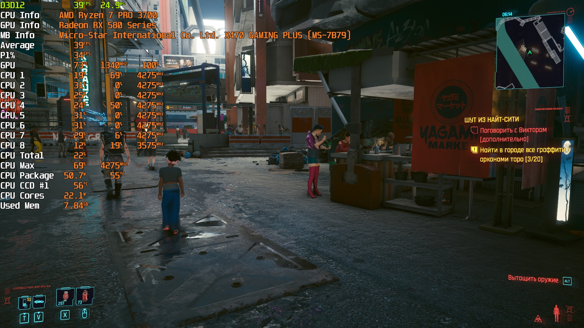

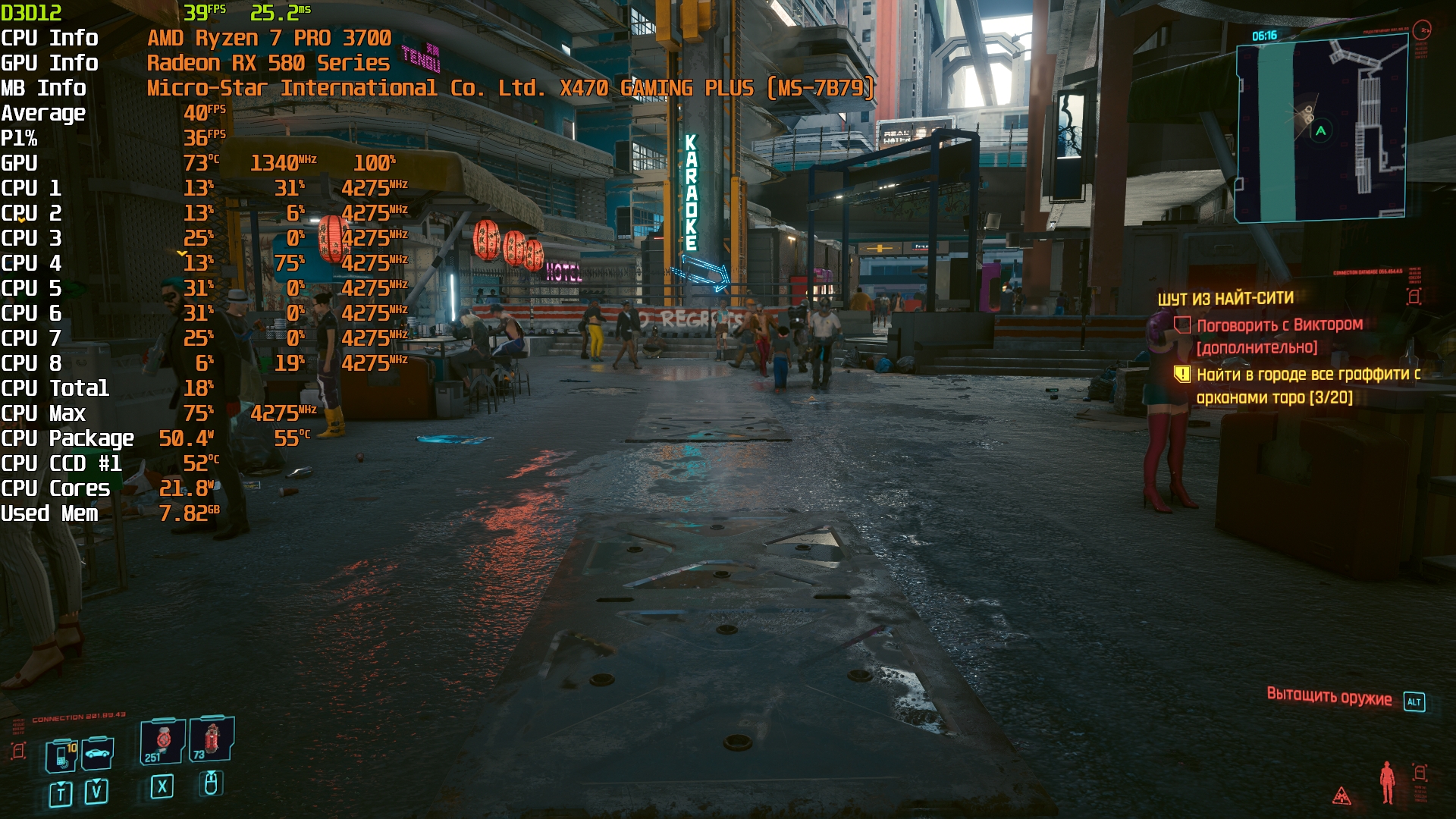

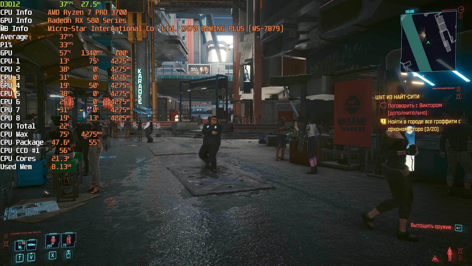

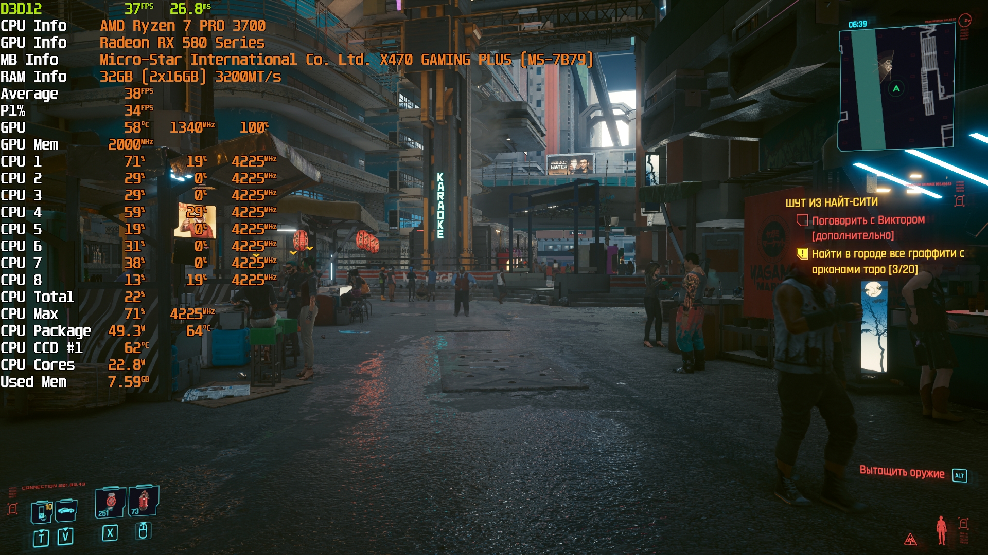

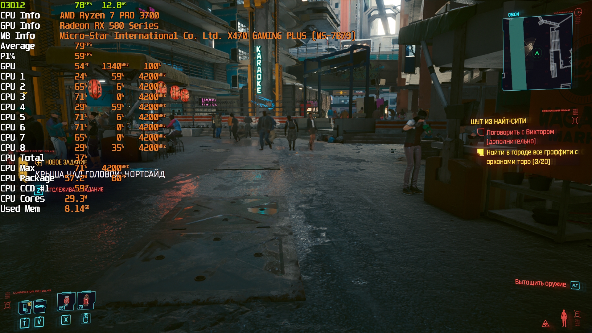

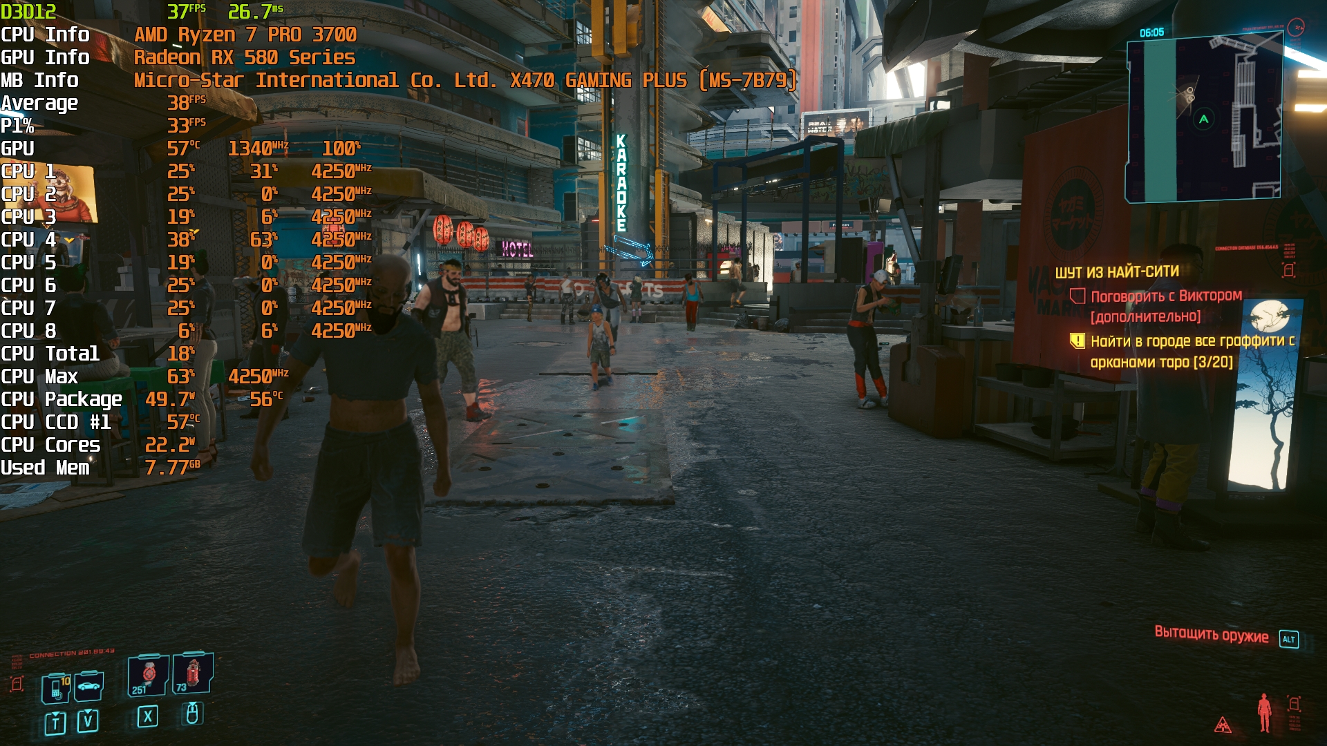

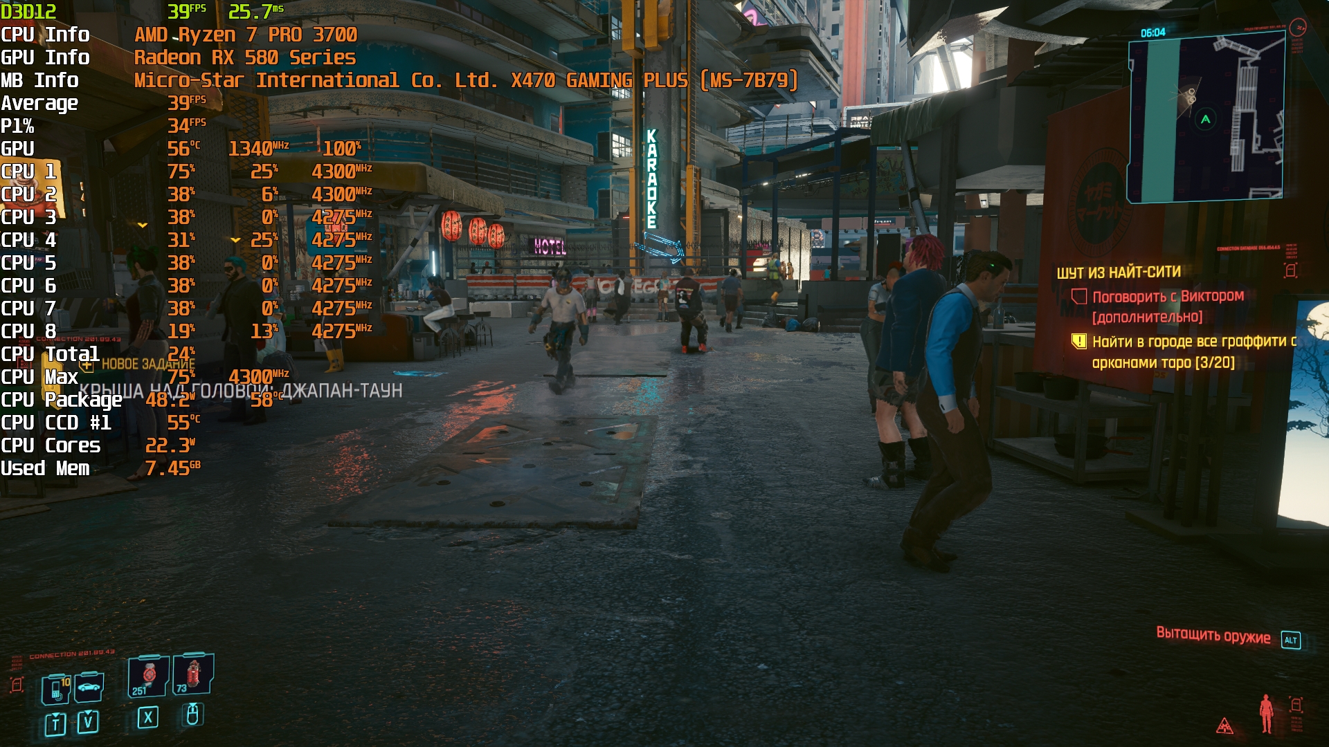

Cyberpunk 2077(GOG) - локация Маленький Китай (на 900 об/мин)

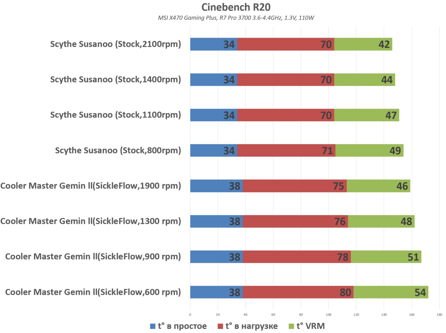

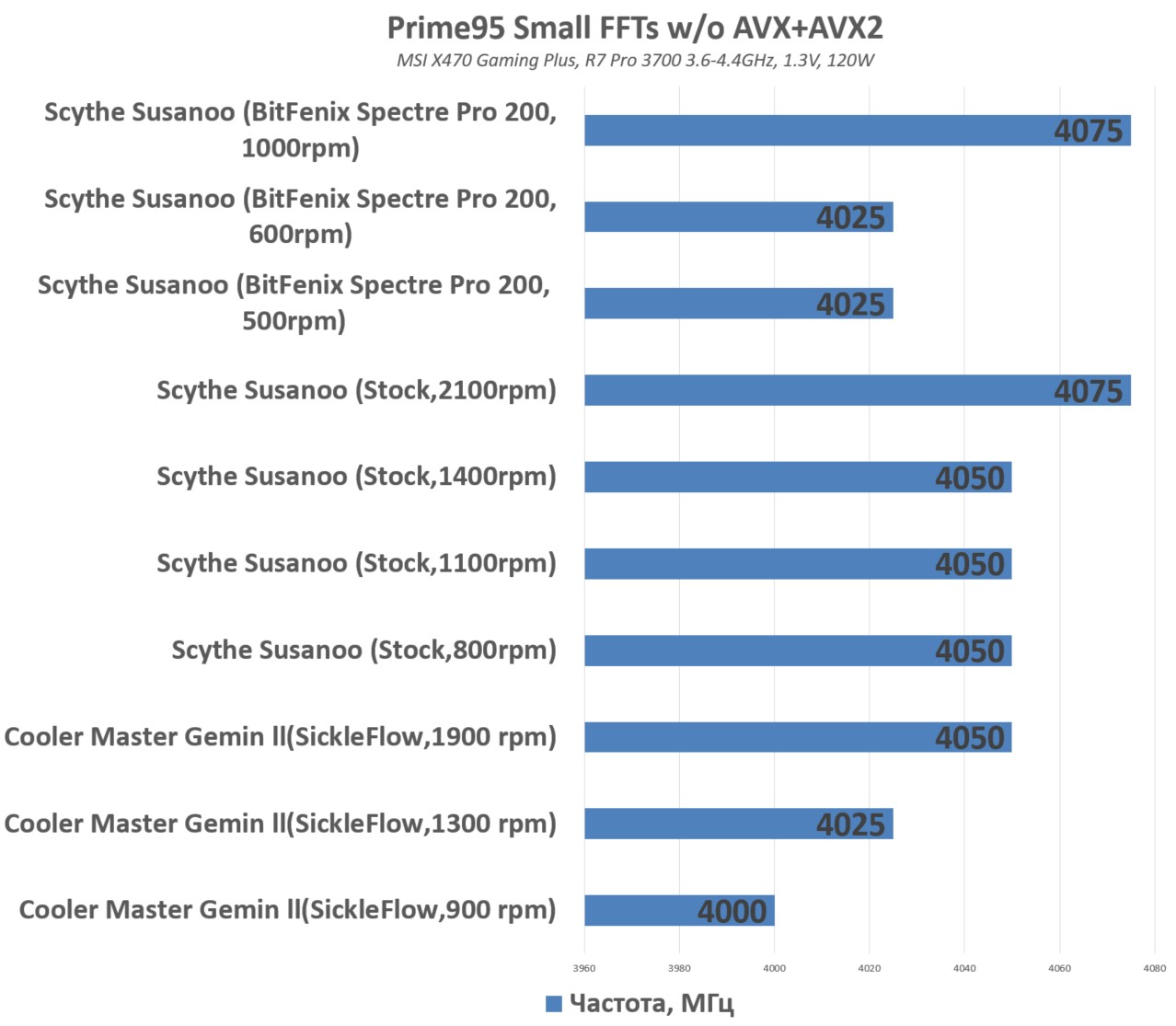

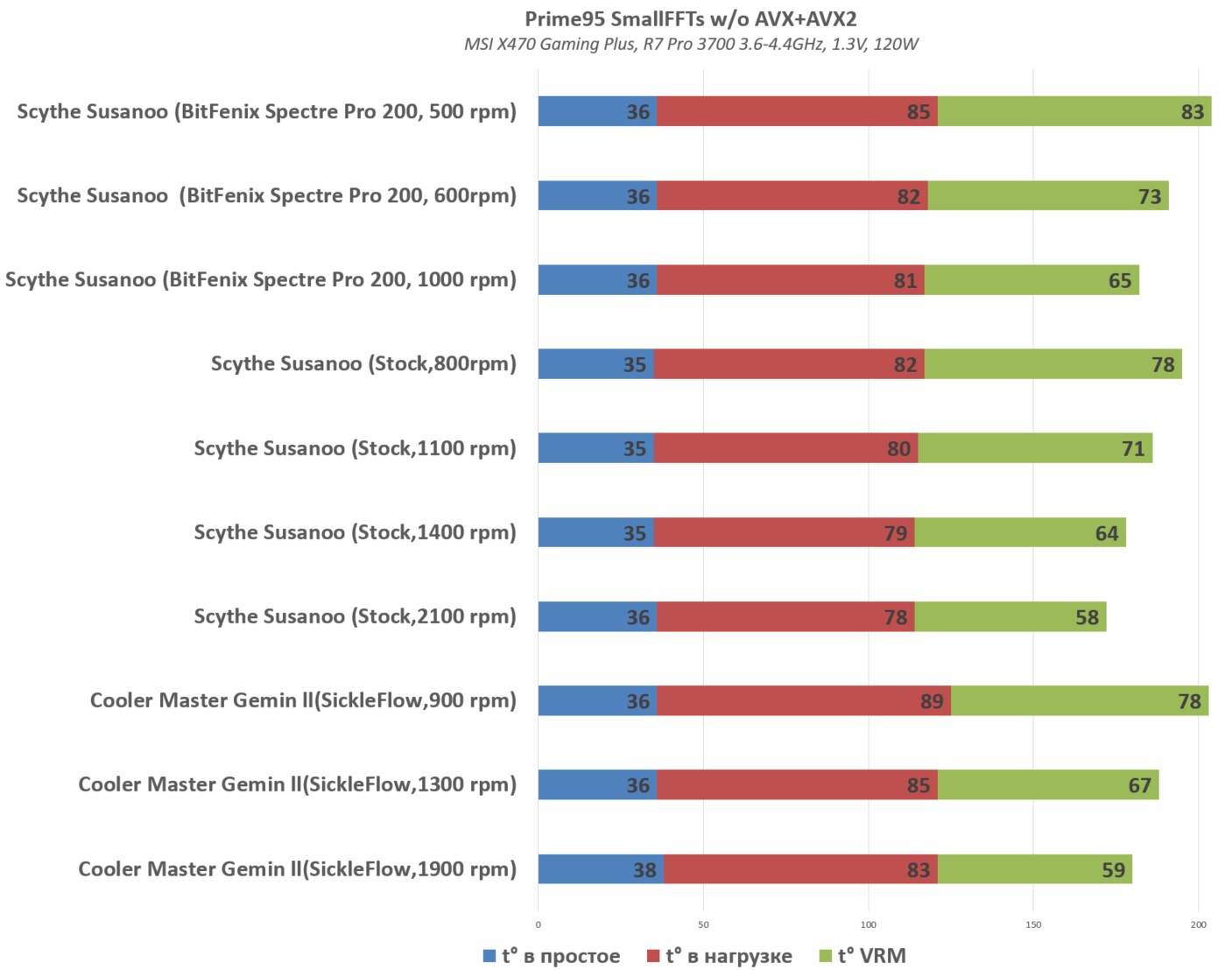

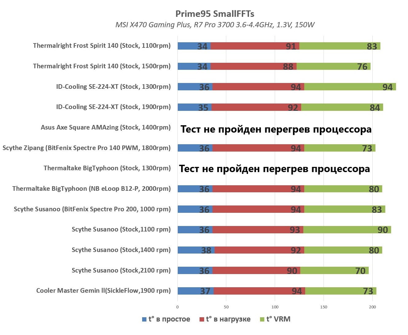

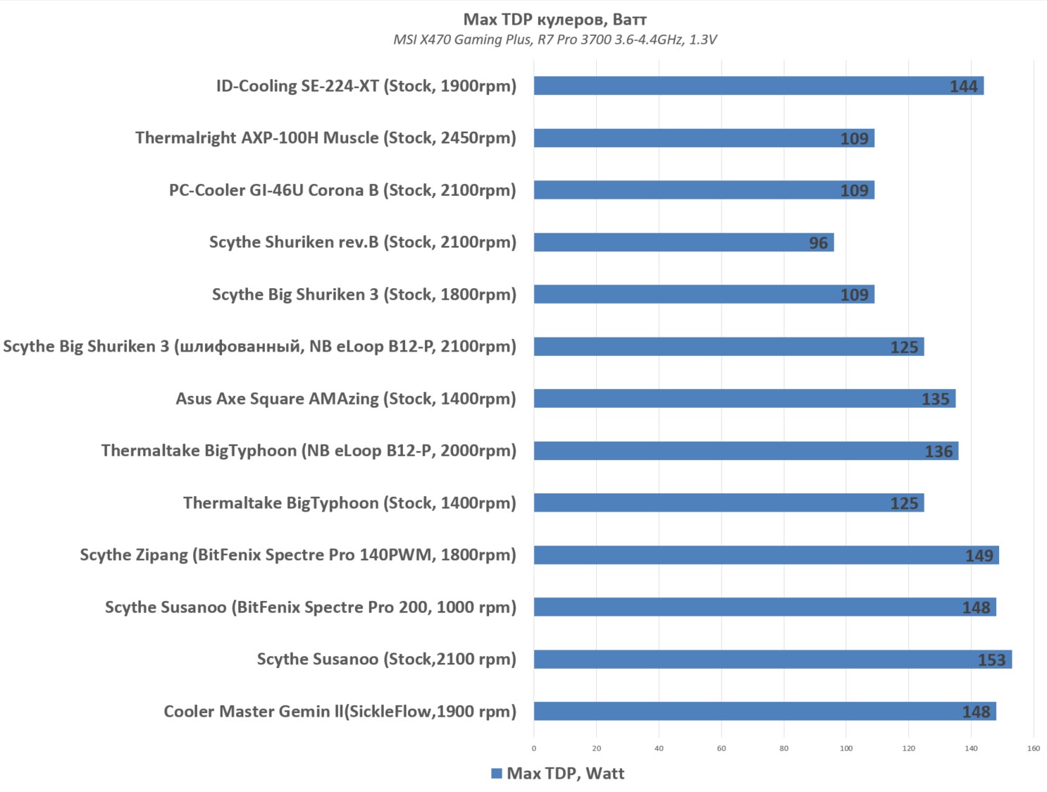

Производительность Сусаноо при нагрузке в 150Вт почти равна лучшим образцам двубашенных кулеров и кулеров со 140мм вентиляторами. Гемин несмотря на отставание от Сусаноо, показывает вполне хорошие результаты по температуре VRM.
Как мы видим - 4 маленьких вентилятора все равно лучше, чем один большой.
Теплоемкость радиатора Сусаноо конечно впечатляет. Даже на текущий момент.
Scythe Susanoo 900rpm
Cooler Master Gemin ll 900rpm

Scythe Susanoo : большой кулер, для больших процессоров (12/24 и 16/32) и серьезных задач. Единственный топ-флоу, способный потягаться с двубашенными кулерами в производительности. В качестве бонуса - обдув видеокарты, что дает снижение ее температуры примерно на 10-15°С. На текущий момент - раритет на полках коллекционеров.
Недостаток - неудобная установка.
Cooler Master Geminll : один из лучших топ-флоу кулеров, особенно для игровых сборок на 8/16 Зен2/Зен3. Одна из самых удачных моделей прошлого.

Как мы видим из таблицы, Scythe Susanoo единственный представитель класса Top-Flow, способный тягаться с двухсекционными кулерами. Большинство остальных участников - на уровне кулера эконом-класса - ID-Cooling SE-224-XT. Вот только SE-224-XT не охлаждает VRM также эффективно, как вышеприведенные кулеры top-flow.
Замер проводился при помощи Прайм95 и HWMonitor(HWiNFO). Самой производительной современной моделью (после небольшой доводки на наждачном круге) является Scythe Big Shuriken 3.

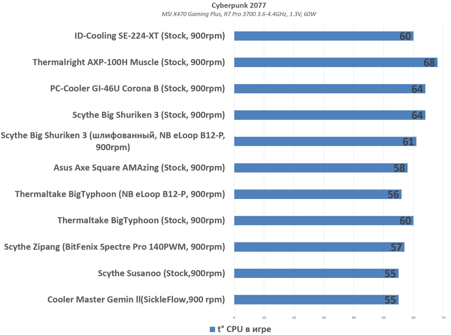

В играх ситуация тоже очень интересная - большинство старых моделей показывают эффективность на уровне башенных кулеров среднего сегмента (например Zalman CNPS10X Performa+) и немного превосходящую кулеры эконом-класса.

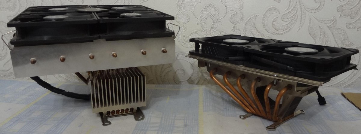

Слева направо : Верхний ряд - Asus Axe Square AMAzing, Thermaltake Big Typhoon, Scythe Zipang, Scythe Susanoo, Cooler Master Gemin ll. Нижний ряд - Thermalright AXP-100H Muscle, PC-Cooler GI-46U Corona B, Scythe Shuriken rev.B, Scythe Big Shuriken 3.
