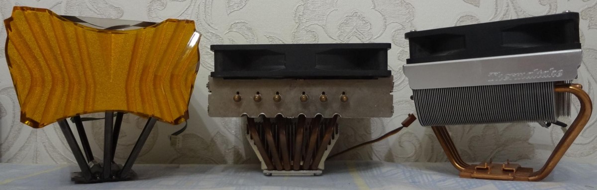

Радиатор

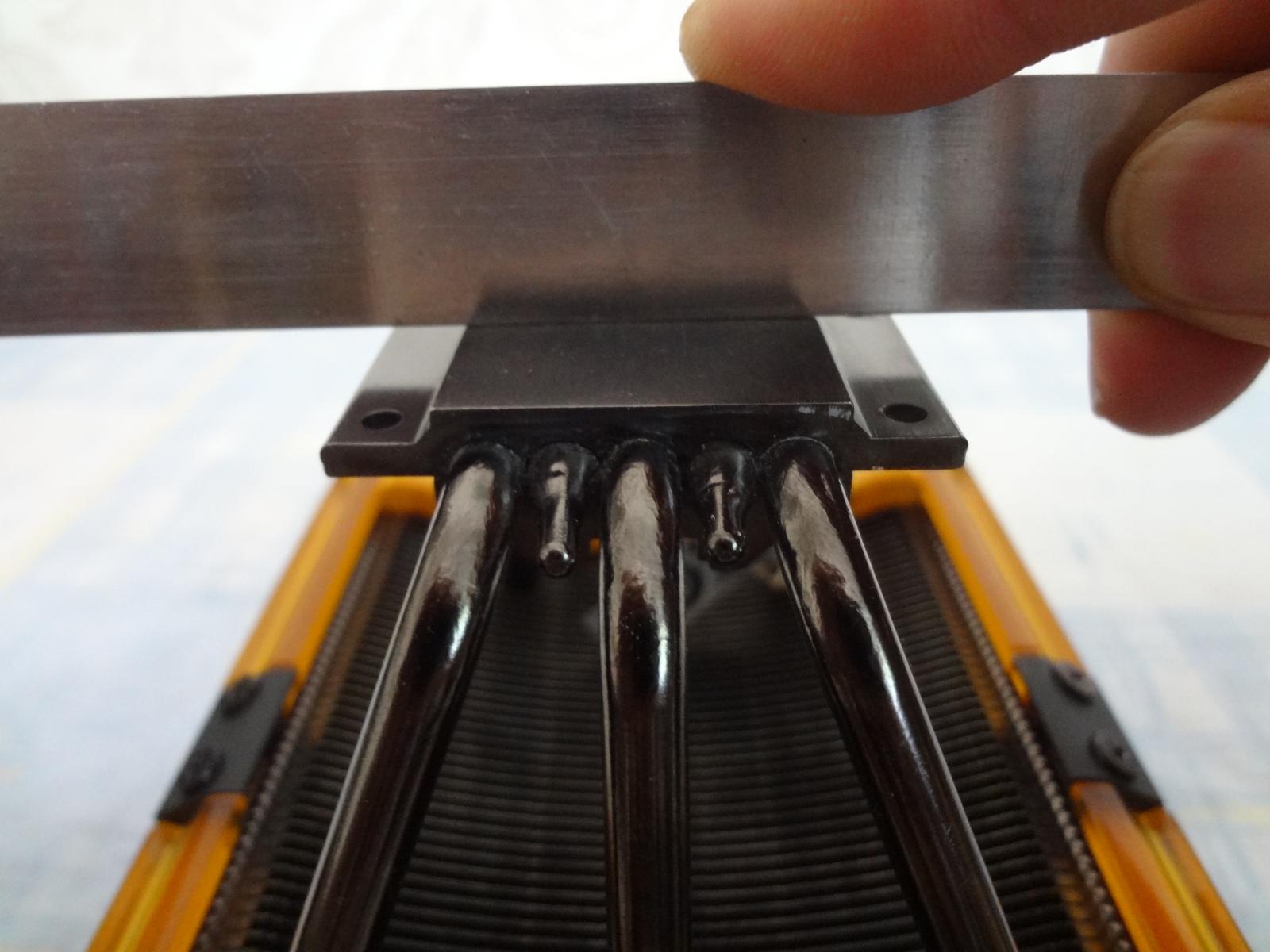

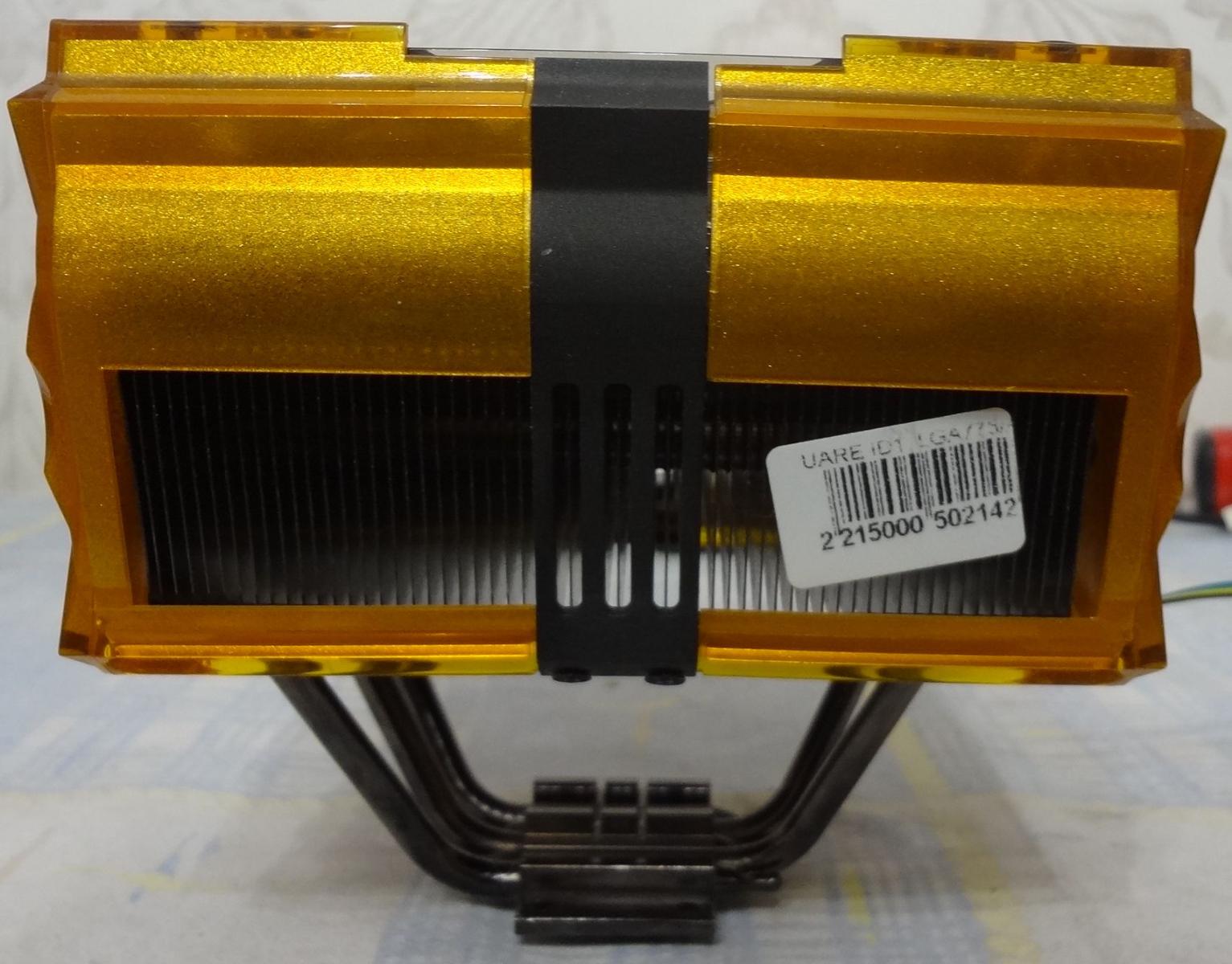

Axe Square AMAzing

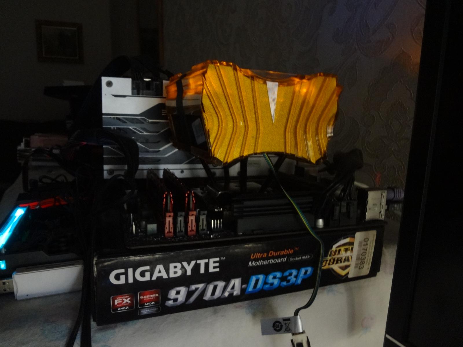

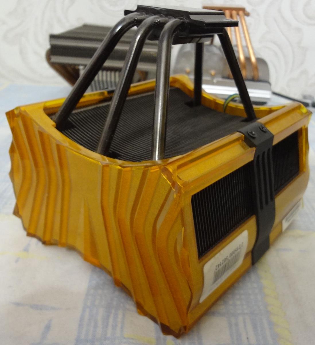

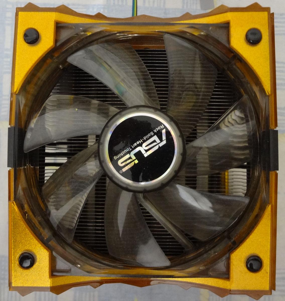

Золотистый пластиковый кожух кулера выполняет не только роль диффузора, но и фиксатора вентилятора.
Мне так и не удалось подобрать хороший демонтажный набор, чтобы аккуратно разобрать его (лом и кувалду не предлагать).

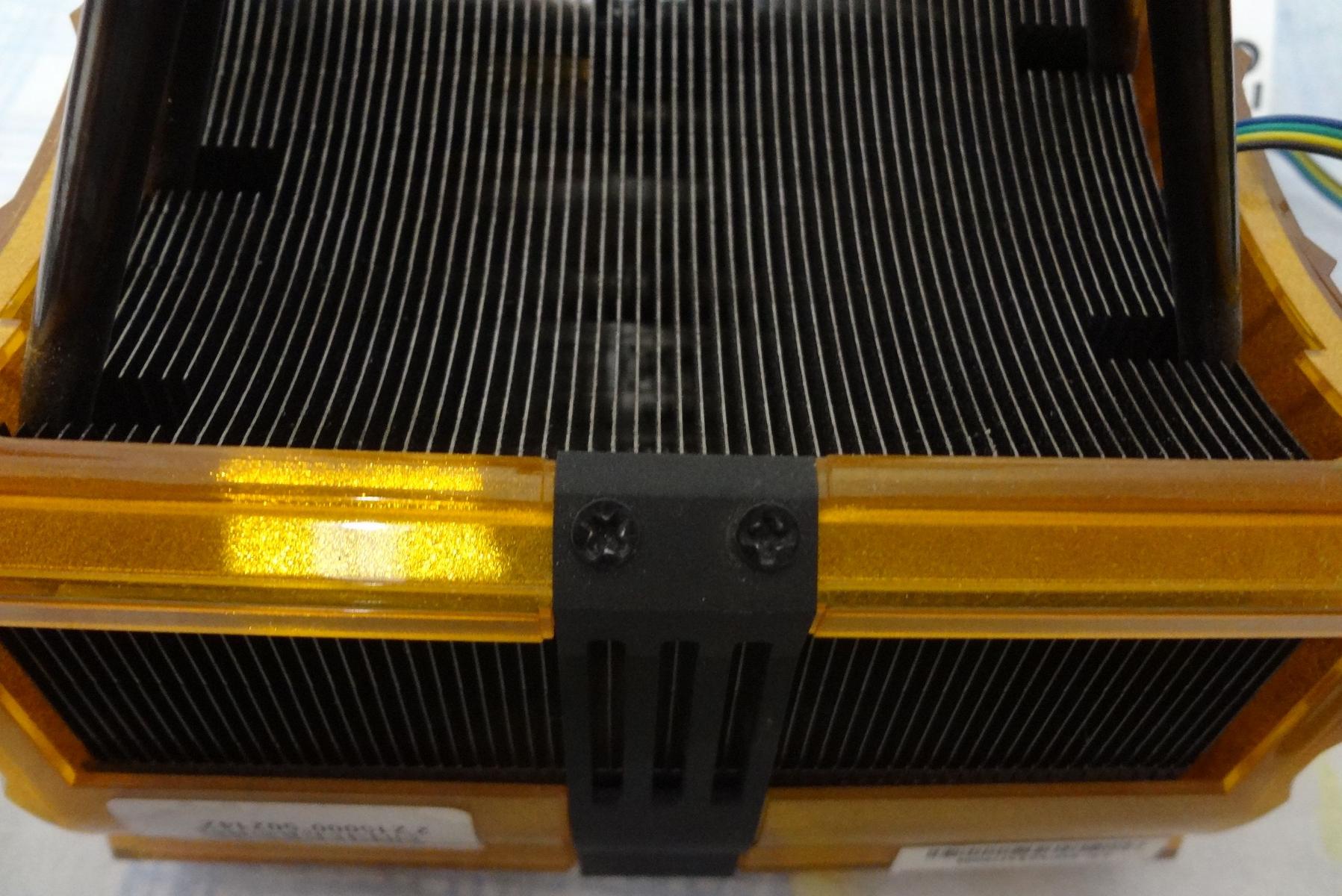

Радиатор в основании паяный. Т.к. мне не удалось разобрать кожух, насчет пайки пластин к трубкам утверждать не могу.
Основание у кулера плоское. Оно имеет небольшую площадь - поверьте, это не станет для него проблемой.

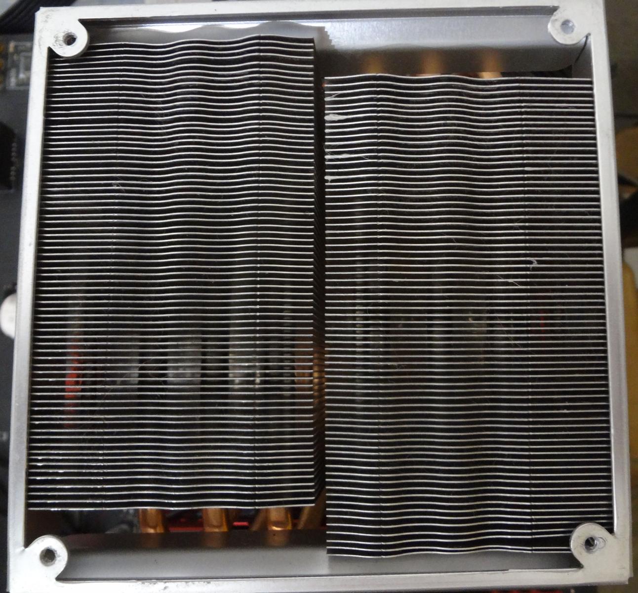

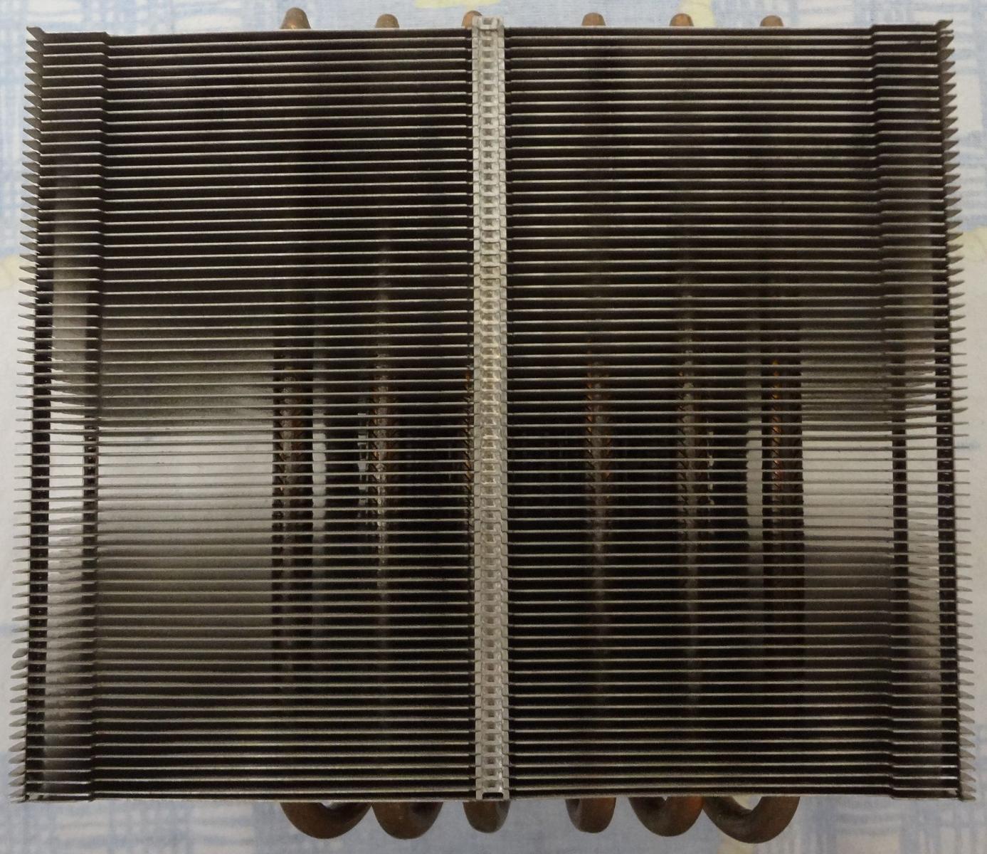

BigTyphoon

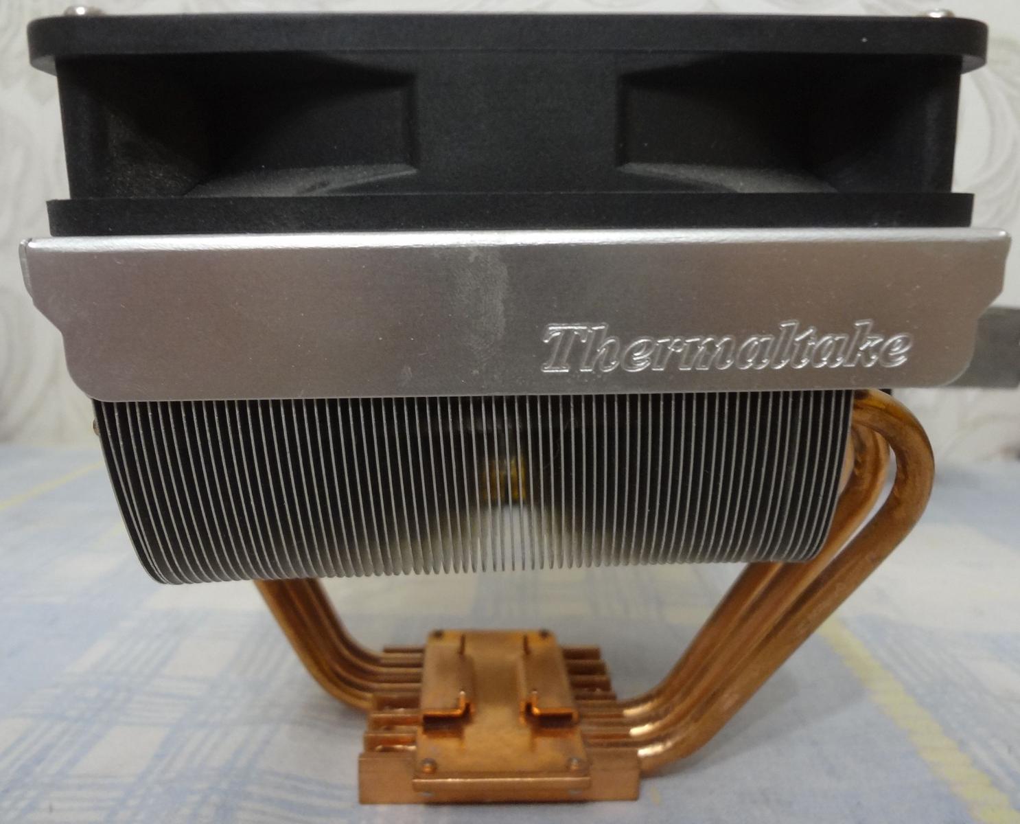

Кулер, в свое время ставший эталоном для всех топ-флоу.
Радиатор состоит из 2-х секций, по 72 пластины в каждой. Радиатор очень плотный и требовательный к вентилятору. Пластины просто обжаты на теплотрубках.

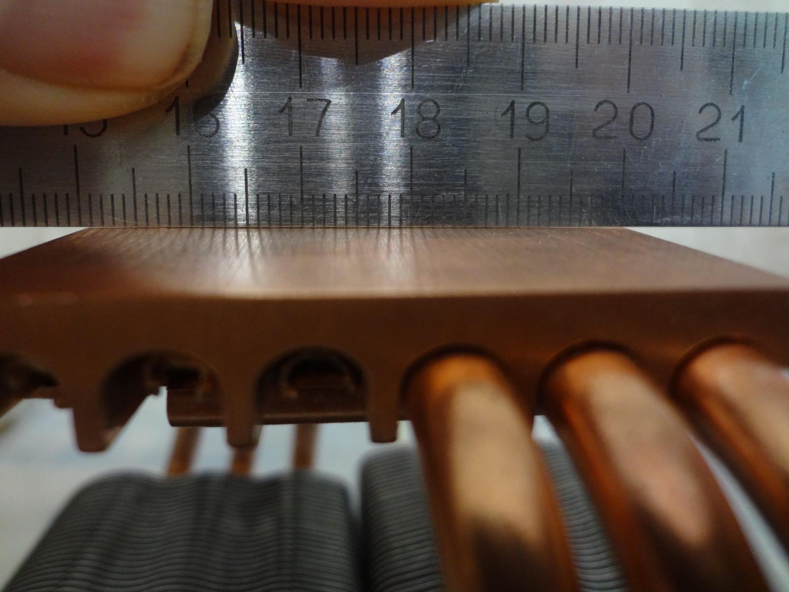

Основание почти ровное - имеет заваленные края.

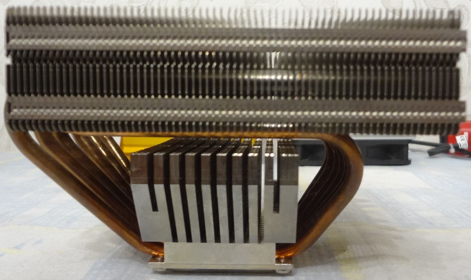

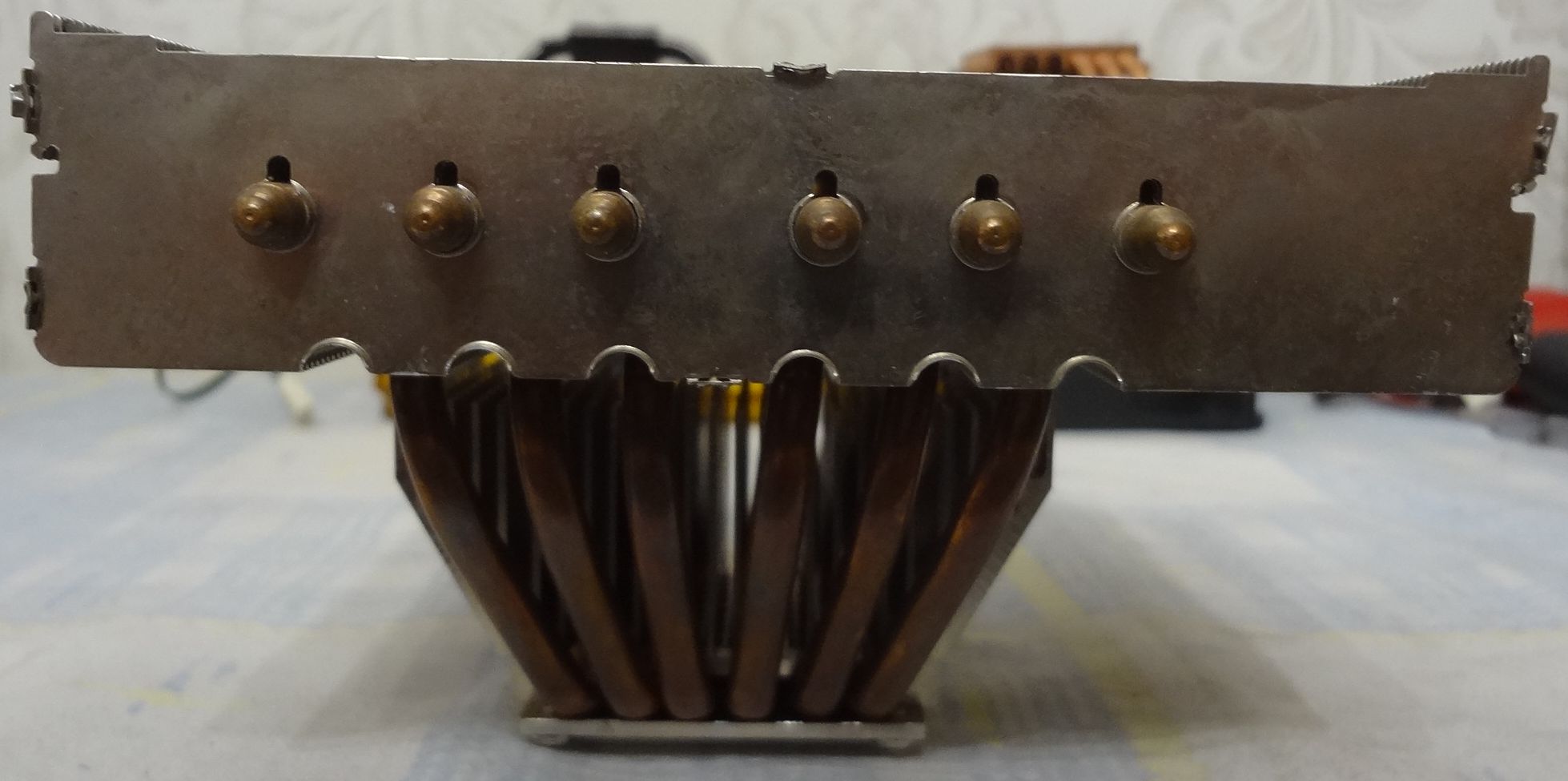

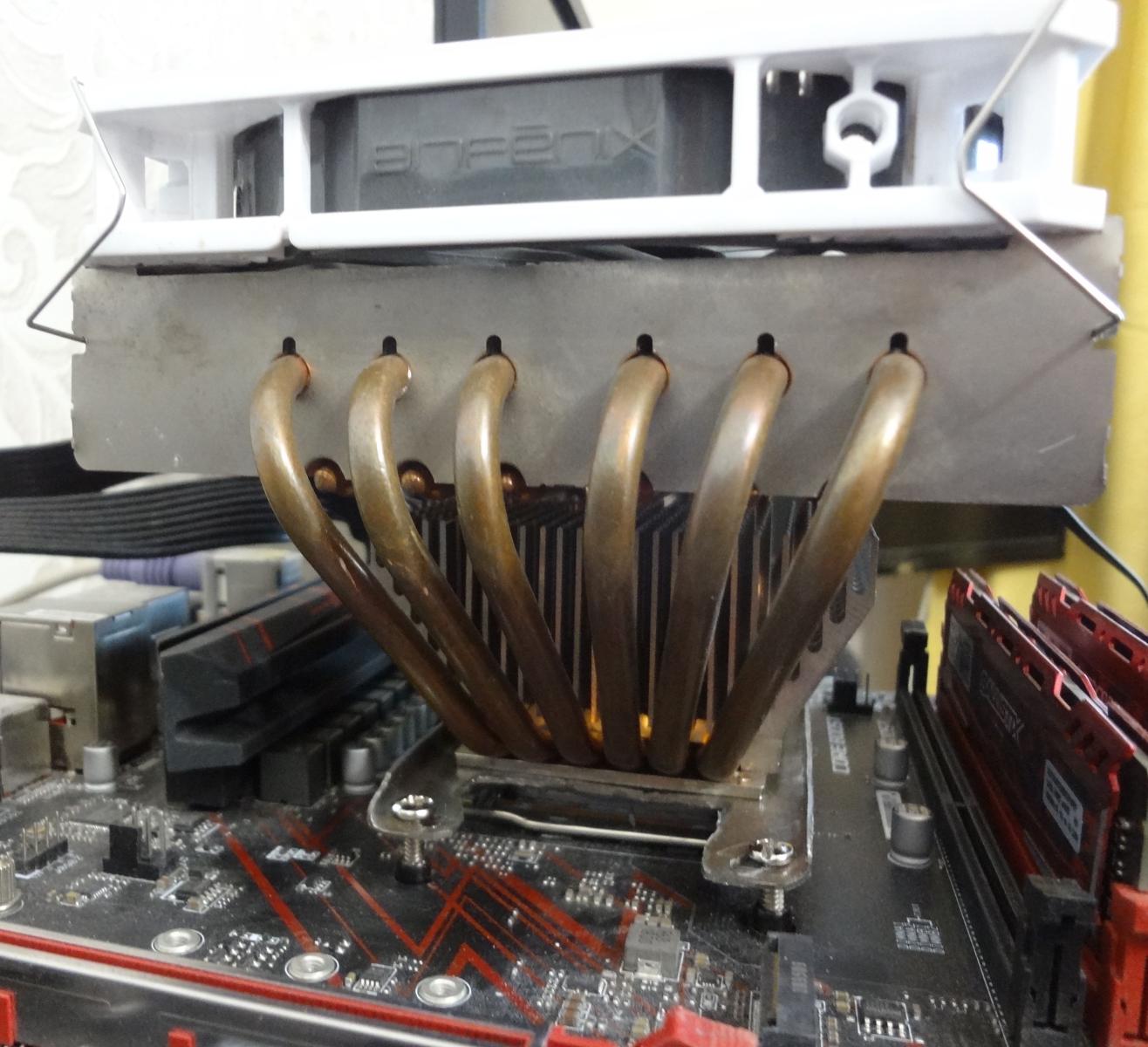

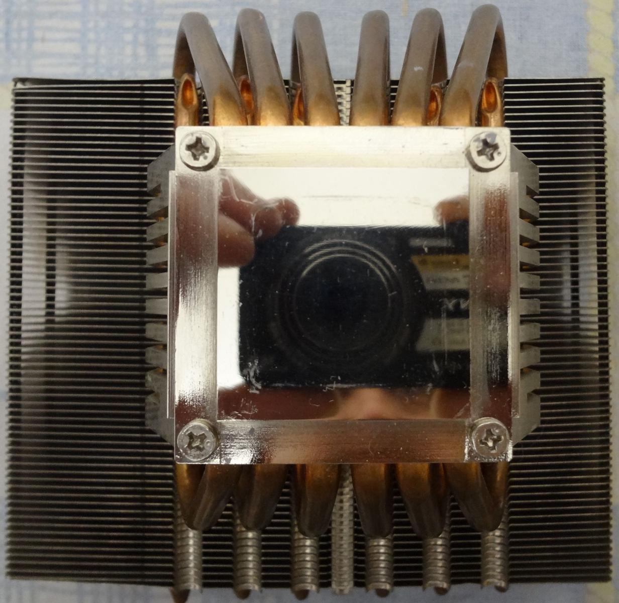

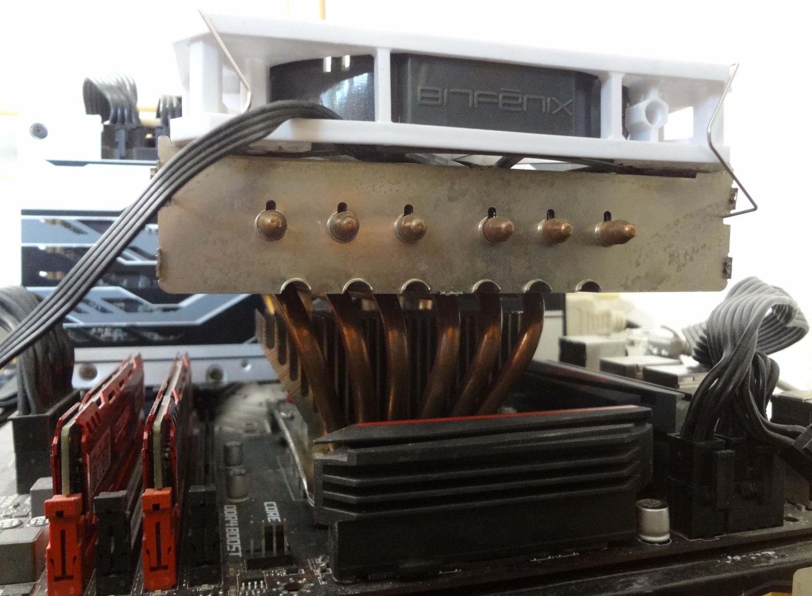

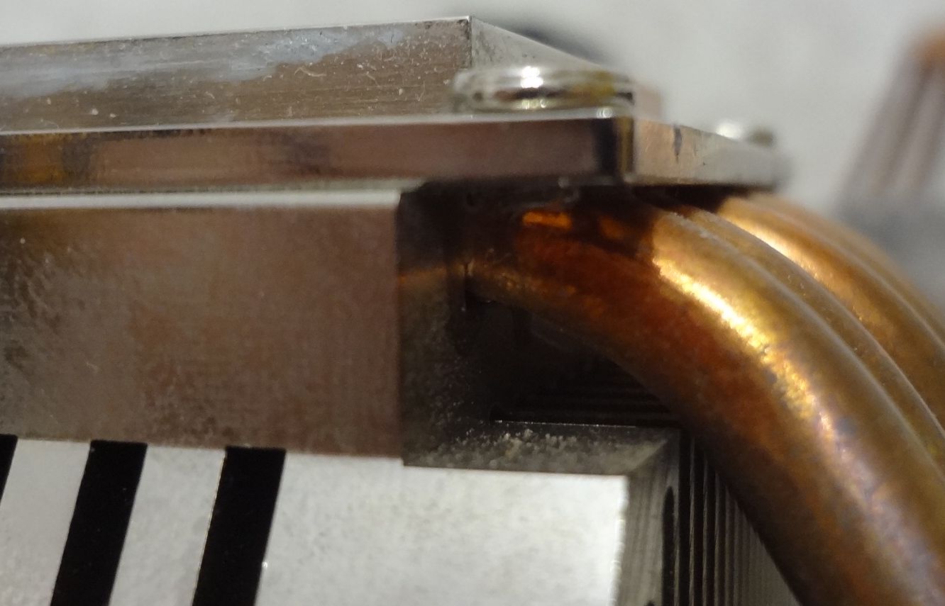

Scythe Zipang
Сверху основания(поверх теплотрубок) расположен второй радиатор
Радиатор собран на 6-ти G-образных теплотрубках, ребра радиатора припаяны к теплотрубкам. При этом теплотрубки расположены со смещением.
Основание кулера плоское, никелированное в зеркало.

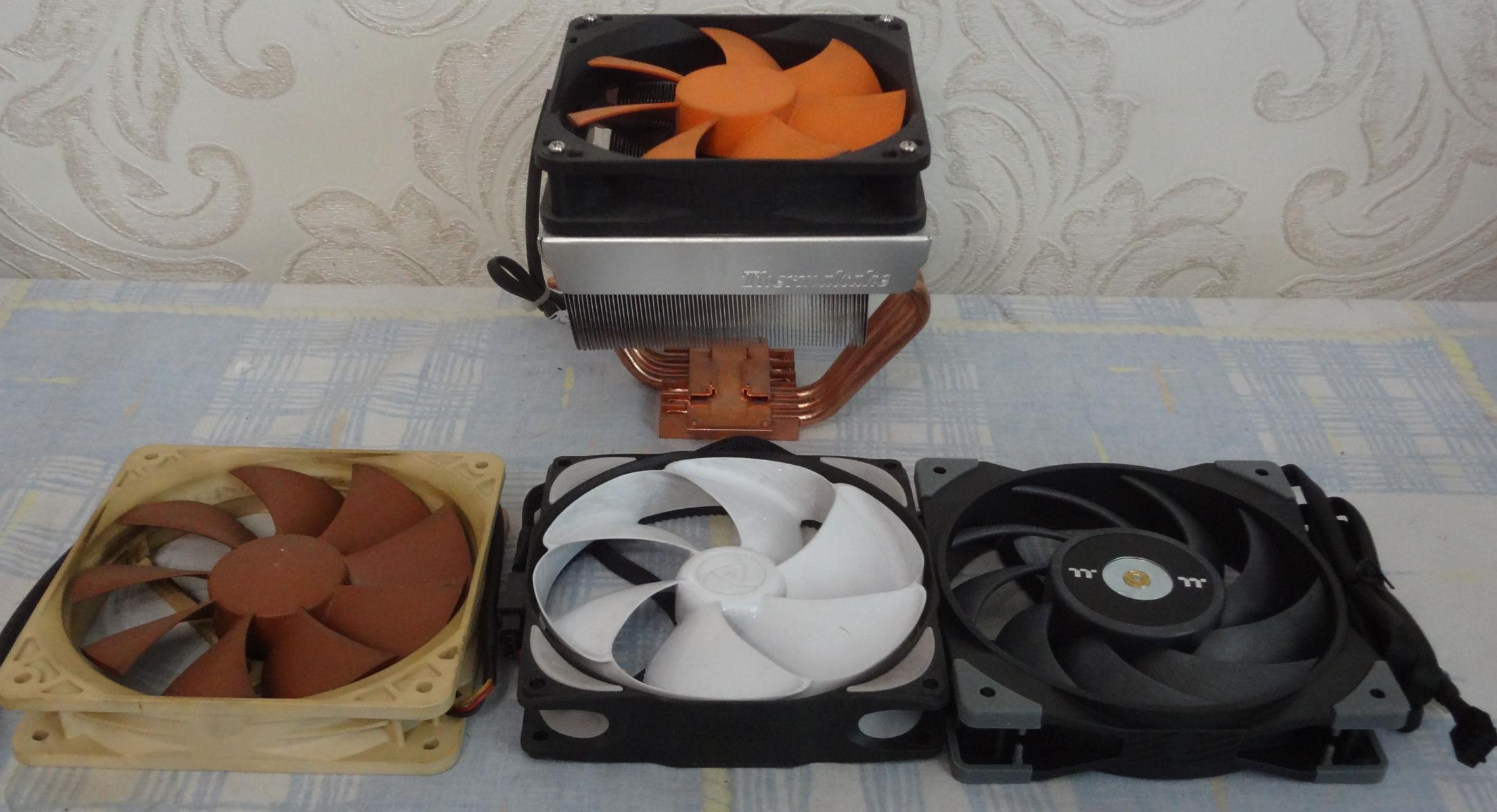

Вентилятор

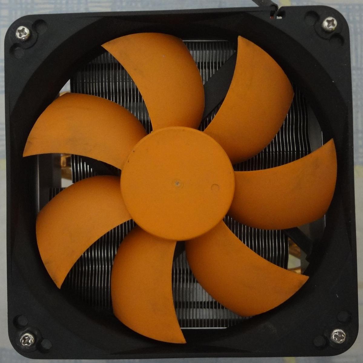

Стоковый вентилятор БигТайфуна - 7-лопастной 3-pin вентилятор на втулке с 1300об/мин. Также в тестировании использовался вентилятор из высшей ценовой категории - Noiseblocker eLoop B12-P (на фото в центре) - 7-лопастной с закольцованной крыльчаткой, на гидродинамическом подшипнике с магнитным центрированием - самый тихий из высокооборотистых вентиляторов. Термалтэйк Тогфан 12 - несмотря на слизанную с Вежливого Тайфуна конструкцию в тестировании ничем особенным не отметился и был снят с дистанции. NH-P12 в тестировании не участвовал, т.к. по своим характеристикам не особо лучше стокового вентилятора БигТайфуна.

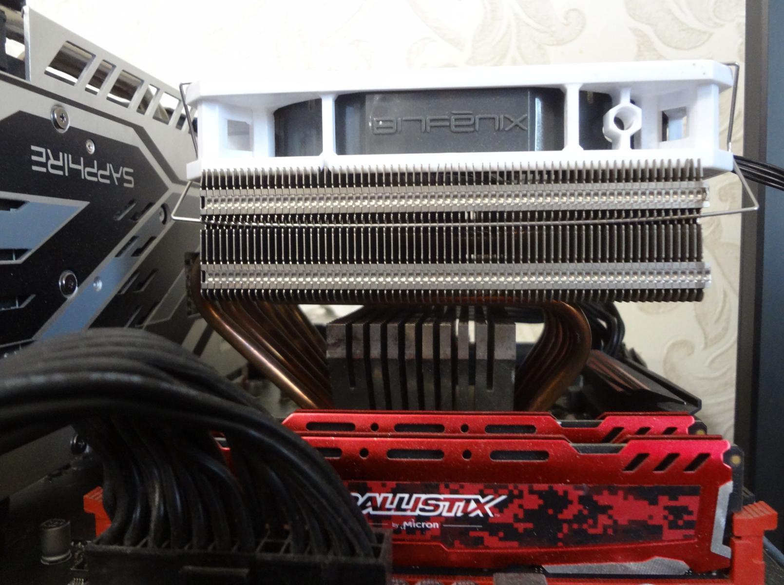

Scythe Zipang

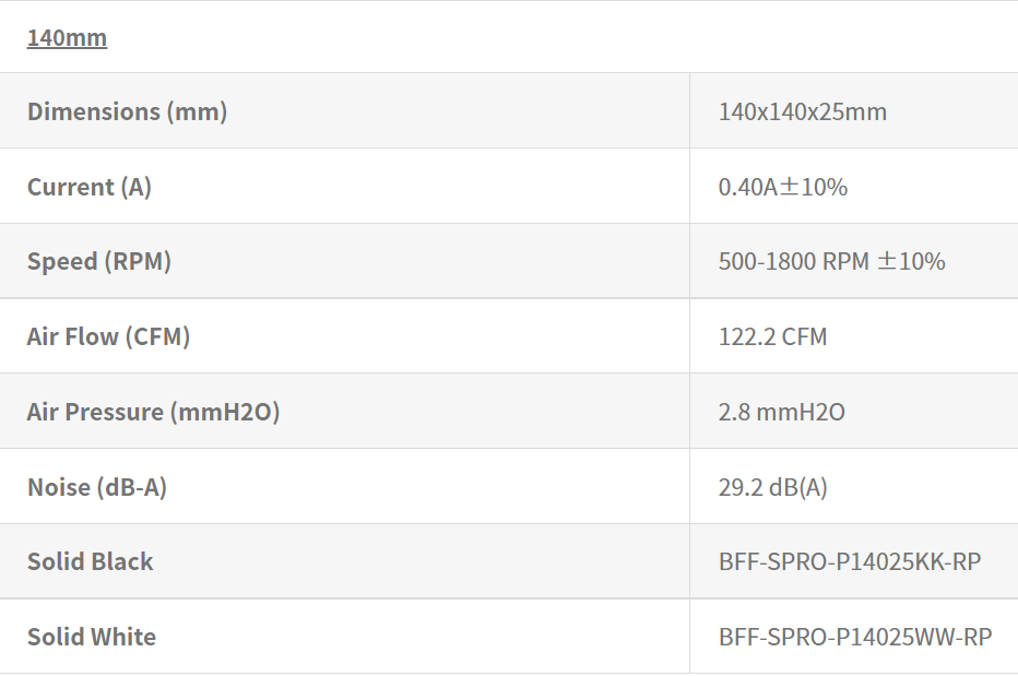

Для тестирования и полного раскрытия "потанцевала" радиатора был использован вентилятор фирмы БитФеникс линейки SpectrePro PWM
Про шум в 29.2Дб на максимальных оборотах - это немного занижено. На самом деле вентилятор по рёву может поспорить с TY-143, но воздушный поток он создает действительно мощный.
Asus Axe Sqiare AMAzing
Кулер снабжен 7-лопастным вентилятором производства фирмы Everflow с оранжевой подсветкой. Так как мне не удалось найти подходящий демонтажный набор, кулер будет проходить тестирование со стоковым вентилятором.

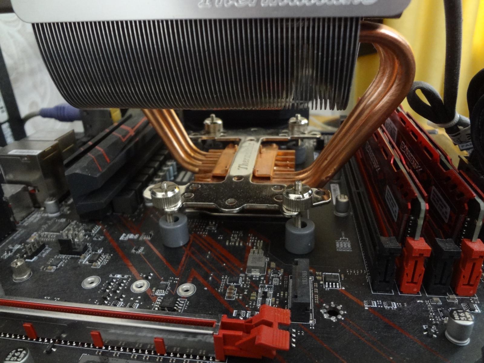

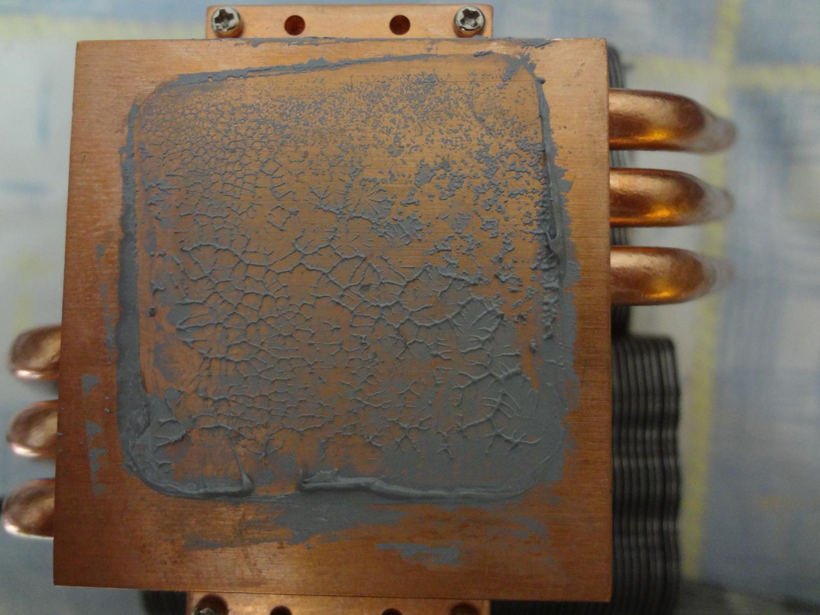

Big Typhoon

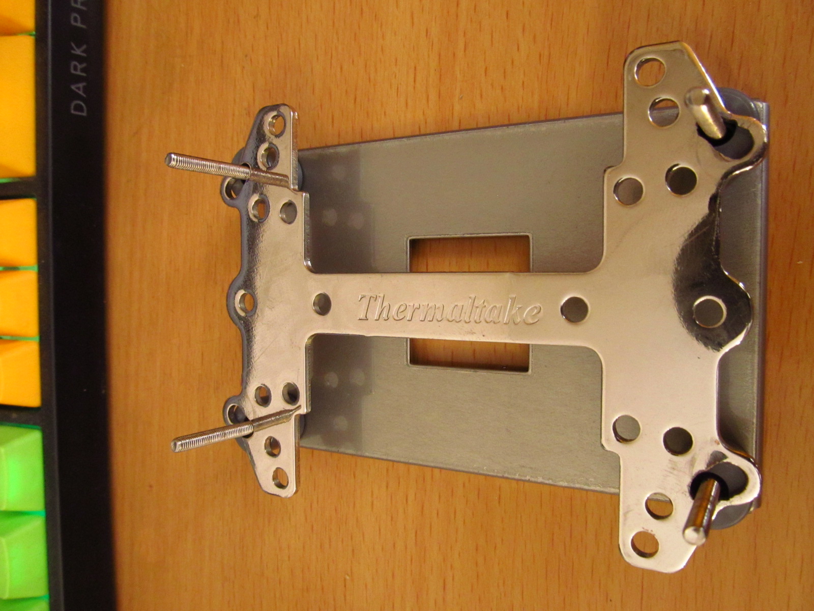

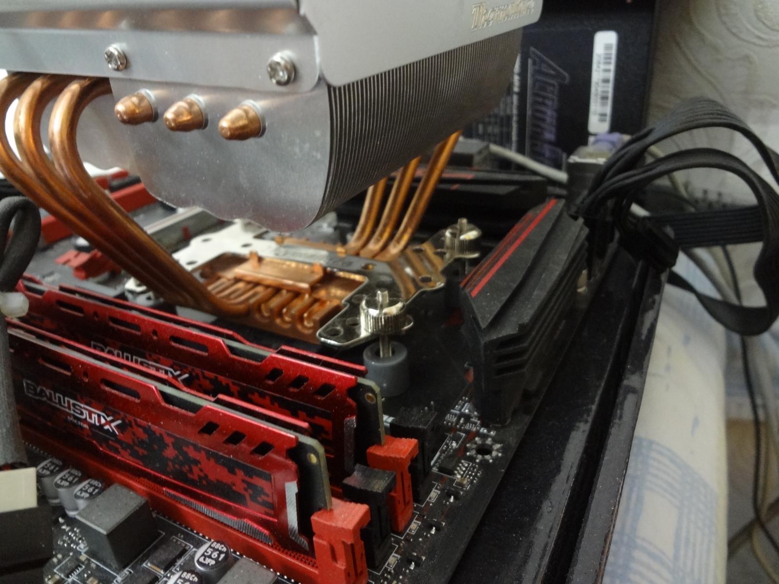

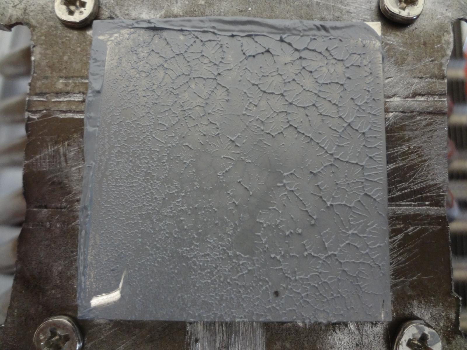

Для установки на АМ4 крепление Тайфуна пришлось немного доработать дрелью и напильником.
Винты вкручиваем в бэкплэйт, продеваем в отверстия материнской платы, на процессор наносим термопасту, устанавливаем кулер и фиксируем его прижимной пластиной. Закручиваем гайки-шайбы.
Стандартные стойки-изоляторы малы для Тайфуна, ему необходимы стойки высотой 23-24мм.
Отпечаток процессора - если доработать крепление, то он будет куда лучше.

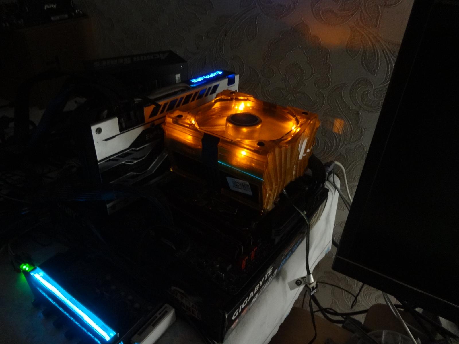

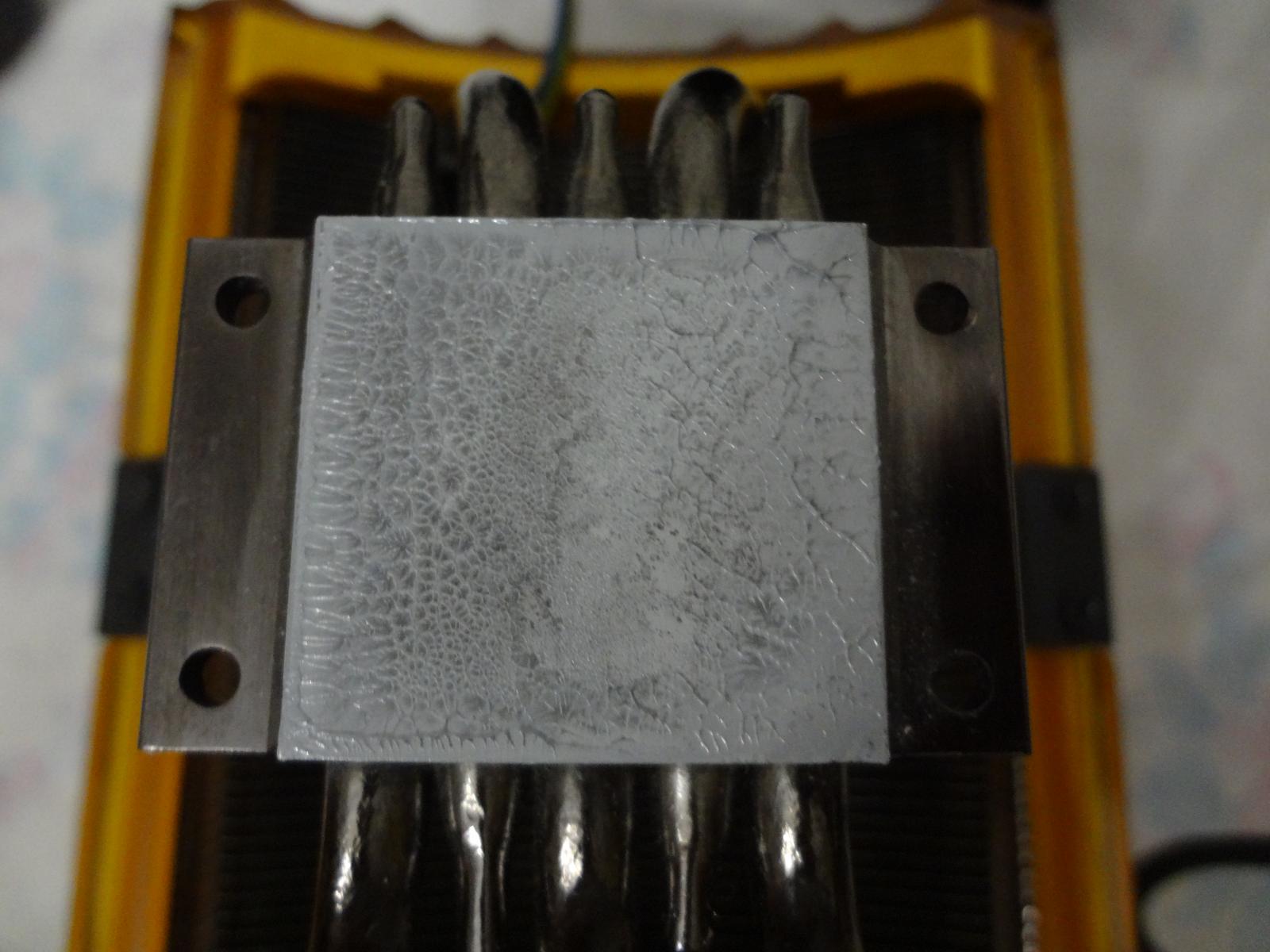

Asus Axe Square AMAzing
Установить кулер можно как при помощи крепления Термалрайт типа А, так и при помощи крепления-"коромысла".
Подсветка кулера дает +150% к хэшрейту и +100% к вероятности заключения удачной финансовой операции! А еще она просто приятная.
Отпечаток почти идеальный .
Scythe Zipang
Установка проводилась при помощи самодельного крепления для АМ2(+)/АМ3(+)/АМ4.
Фиксация - при помощи стандартных винтов. Это куда удобнее, чем комплектной скобой, которая такая же мягкая, как рессора "Волги".
Отпечаток процессора.

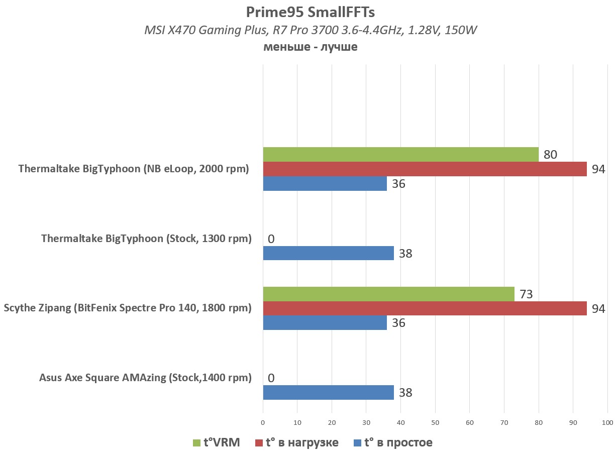

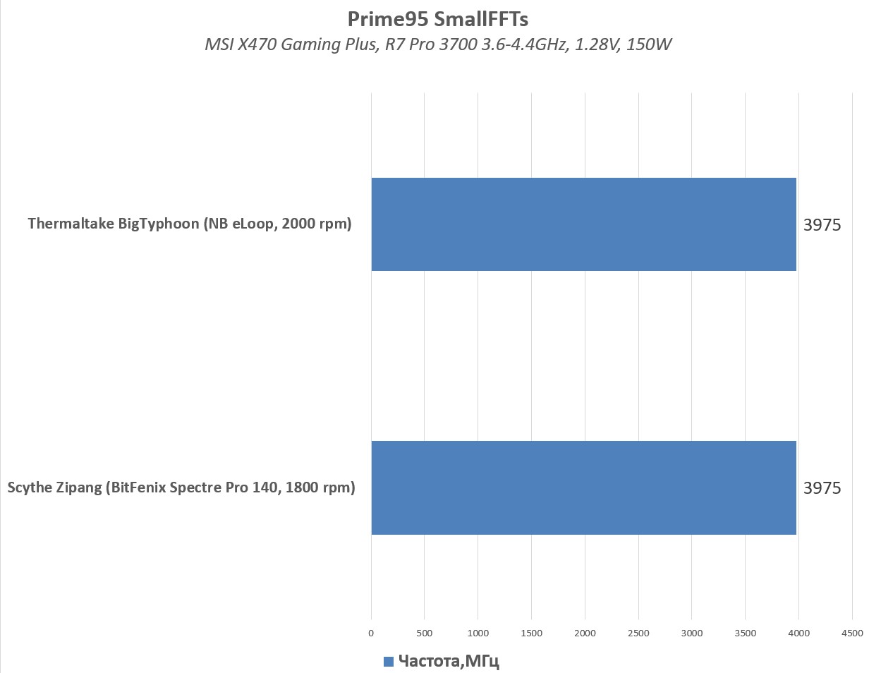

Prime95 30.5 (Small FFT,150Вт) - 20 мин прогон при максимальной нагрузке : на максимальных оборотах вентилятора и 7В (если возможно) .

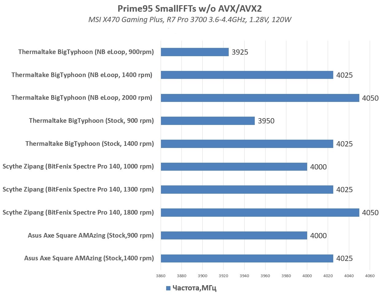

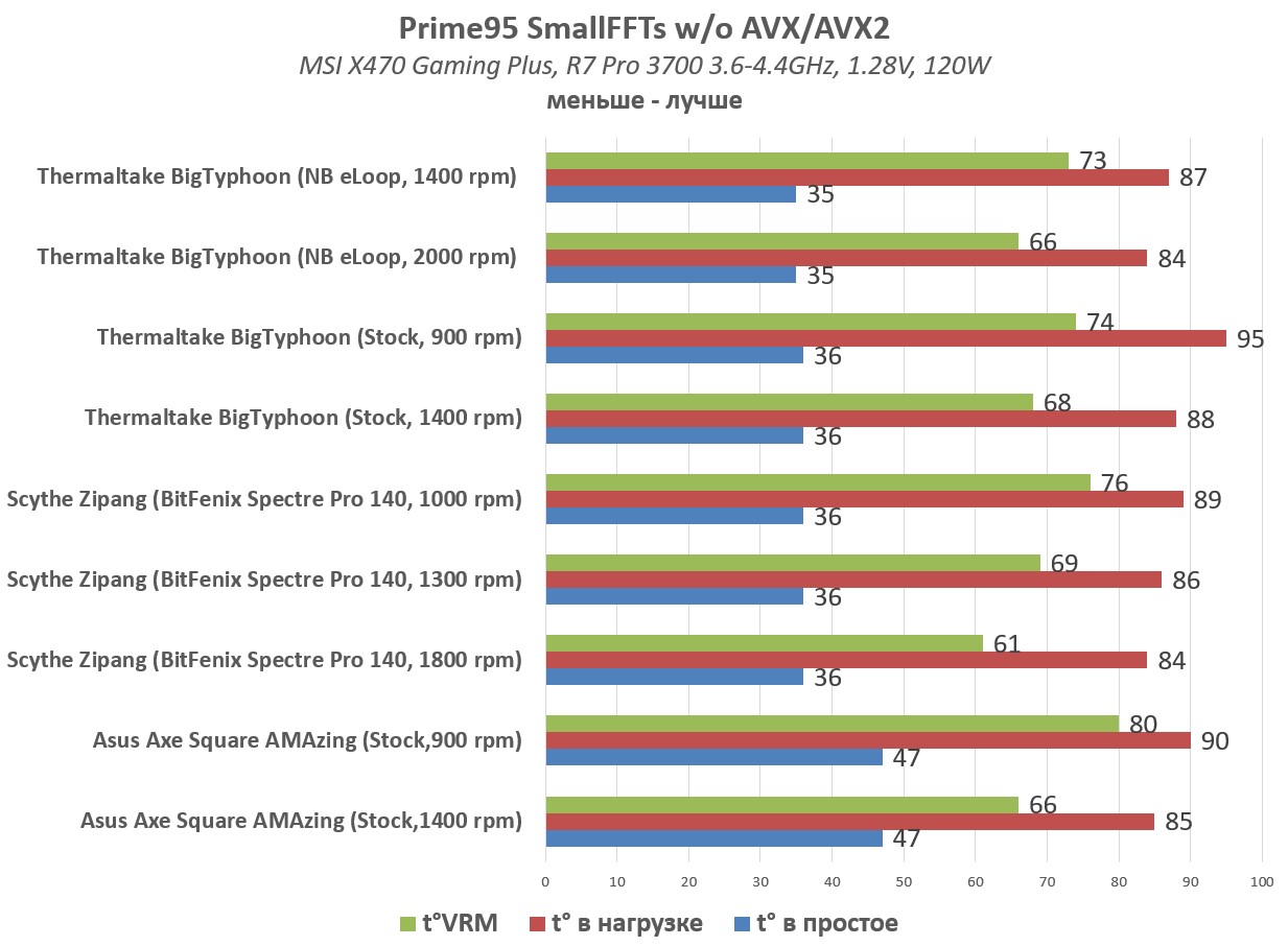

Prime95 30.5 (Small FFT,AVX+AVX2 off, 120Вт) - 20мин прогон на : максимальных оборотах, при 7В, при 5В и при минимально возможных оборотах.

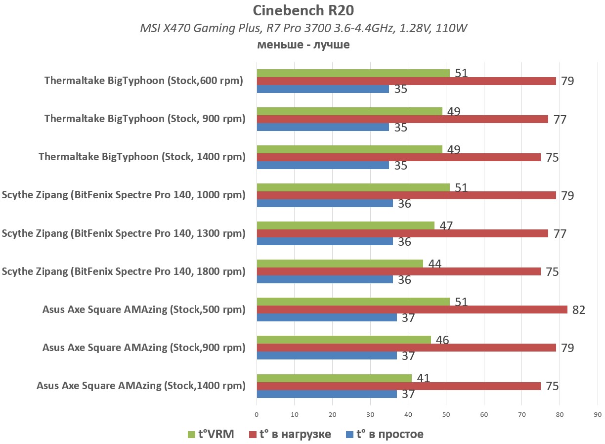

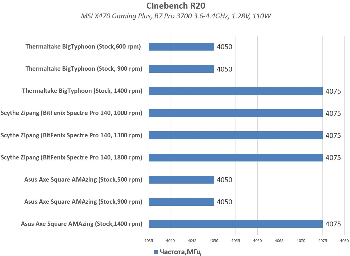

Cinebench R20 (имитация рендера, нагрузка - 110-120Вт) - тестирование делалось: на максимальных оборотах, при 7В, при 5В и на самых минимально возможных.

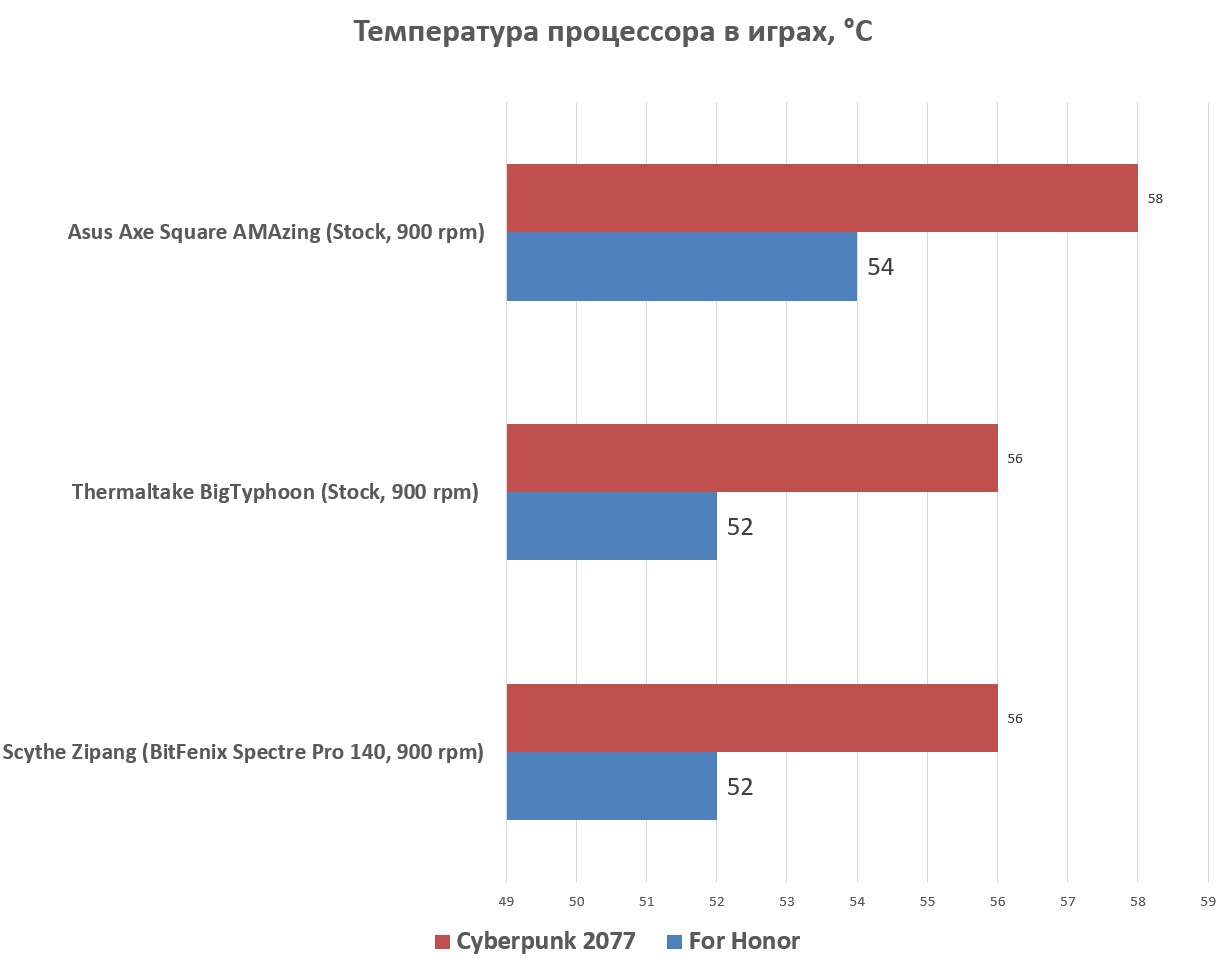

ForHonor (Uplay) - кампания за Рыцарей, первая и вторая миссии (на 900 об/мин)
Cyberpunk 2077 (GOG) - тестирование в Маленьком Китае, 1080р/Средне-Высокие, на 900об/мин вентилятора
Температура в помещении на всем протяжении цикла тестирования - 22-23°C.
Результаты тестирования
Максимальную нагрузку, пусть и после модернизации и на грани, смогли потянуть только БигТайфун и Зипанг. Причем у Зипанга есть еще задел для дальнейшей модернизации и улучшения результатов.
Нагрузка 120Вт показала разницу м/у "табуретками" - на первое место вышел монструозный Зипанг, вторым идет БигТайфун, а замыкающим идет "Чудесная Лампа" Асус.
Тестирование в играх ставит последнюю точку в нашей "драке табуретками".
