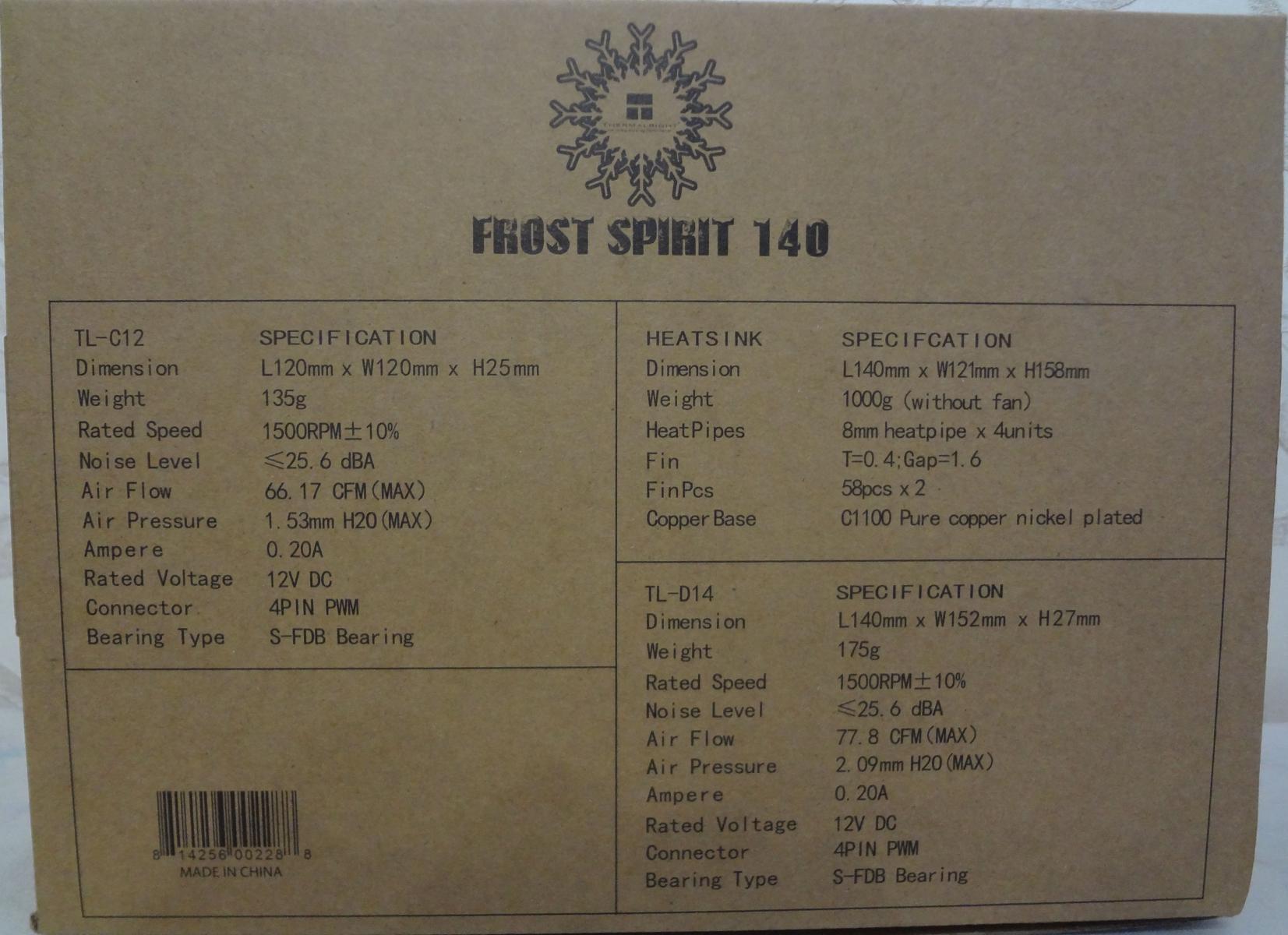

На задней стенке находятся спецификации комплектных вентиляторов и радиатора.

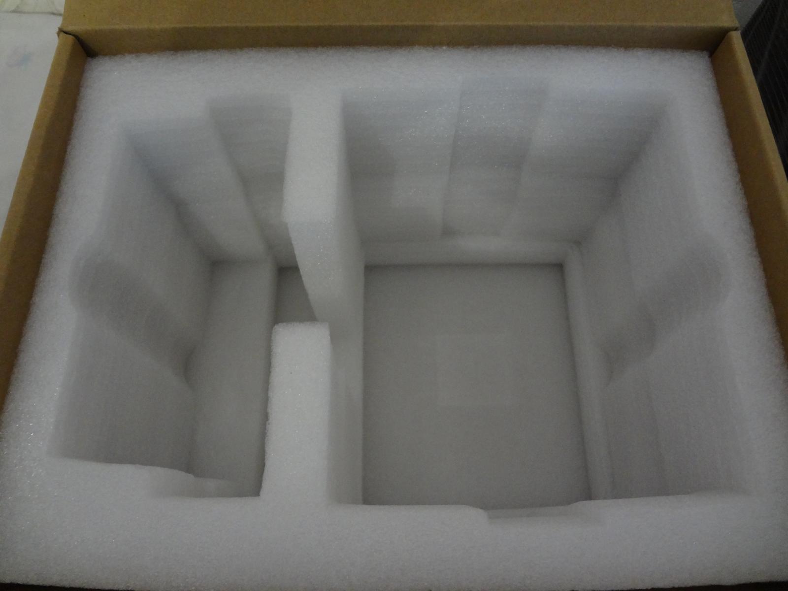

Радиатор с аксессуарами и вентиляторы погружены в форму из вспененного полиэтилена. Вентиляторы и радиатор упакованы индивидуально в полиэтиленовые пакеты. Для большей сохранности радиатора, коробка с аксессуарами вставлена в П-образную вставку из гофрокартона, установленную между секциями радиатора.
"Ванна безопасности" из вспененного полиэтилена.

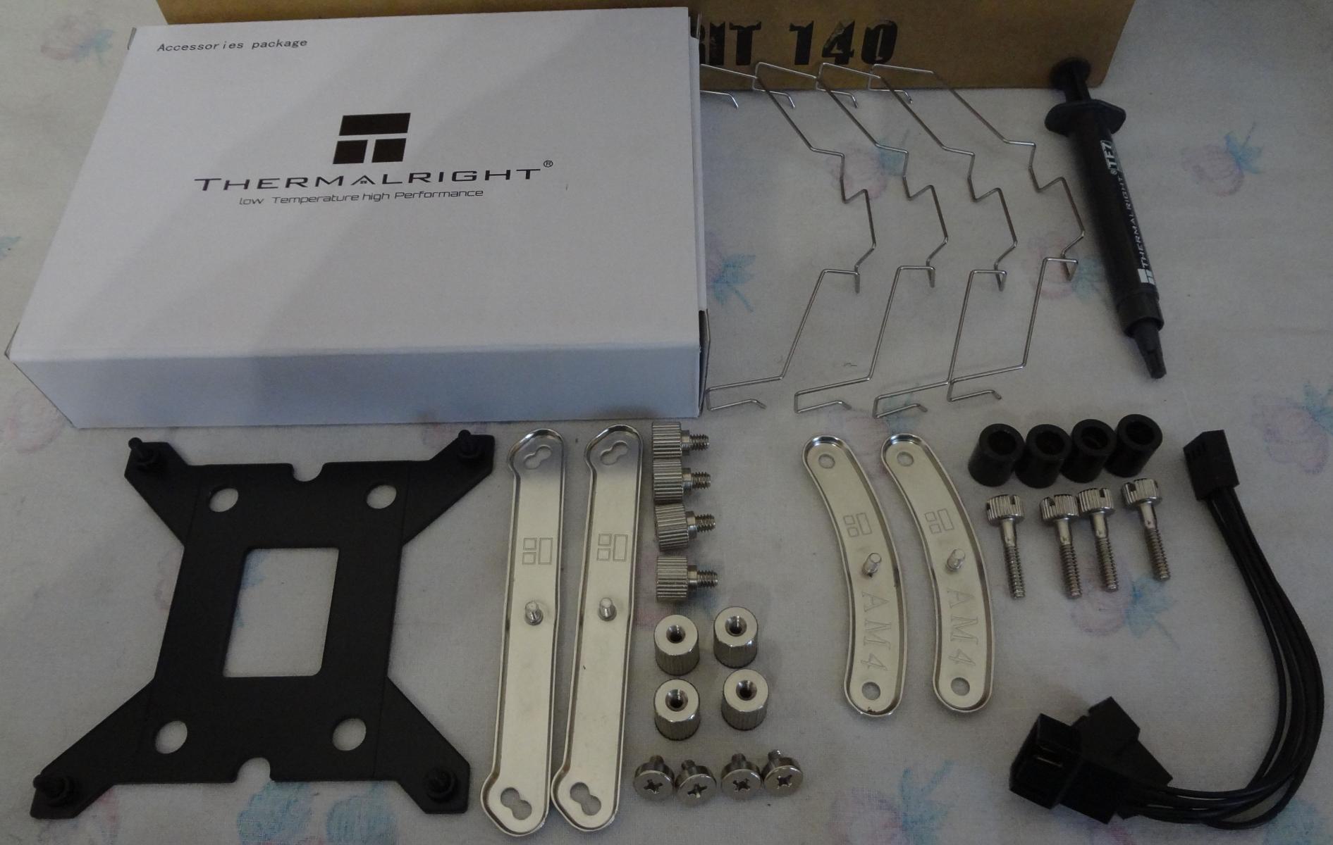

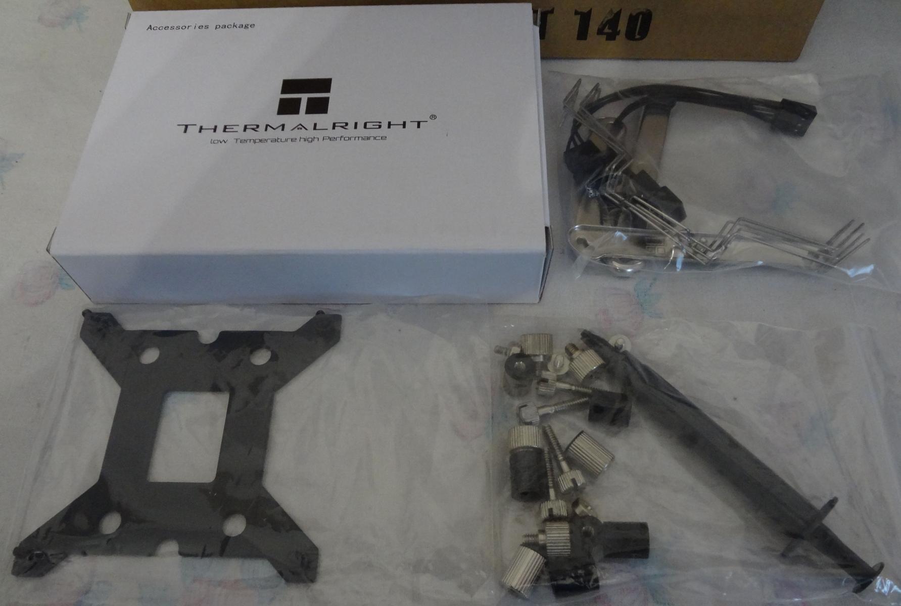

Содержимое коробки аксессуаров расфасовано по 3-м пакетам
Перечень содержимого коробки аксессуаров :
- Бэкплэйт для установки на Интел 115х/1200
- Крепежные планки для Интел 115х/1200/2011(3)/2066 (2шт)
- Набор креплений для Интел 2011(3)/2066 (4шт)
- Стойки-фиксаторы для Интел 115х/1200 (4шт)
- Фиксирующие винты для крепежных планок Интел 115х/1200 (4шт)
- Крепежные планки для АМ4 (2шт)
- Стойки-виброизоляторы для АМ4 (4шт)
- Фиксирующие винты для АМ4 (4шт)
- Скобы для установки вентиляторов ( 2 комплекта)
- Y-сплиттер (3pin+4pin->4pin)
- Термопаста TF7

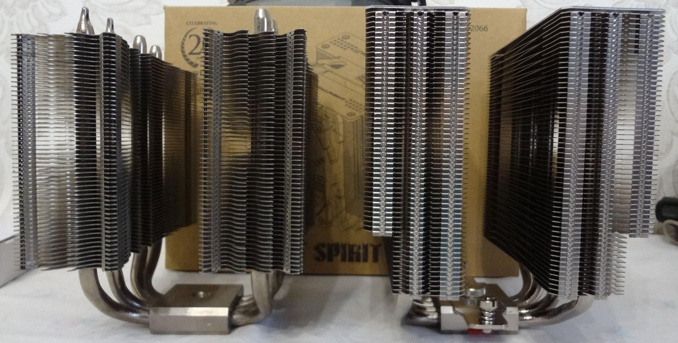

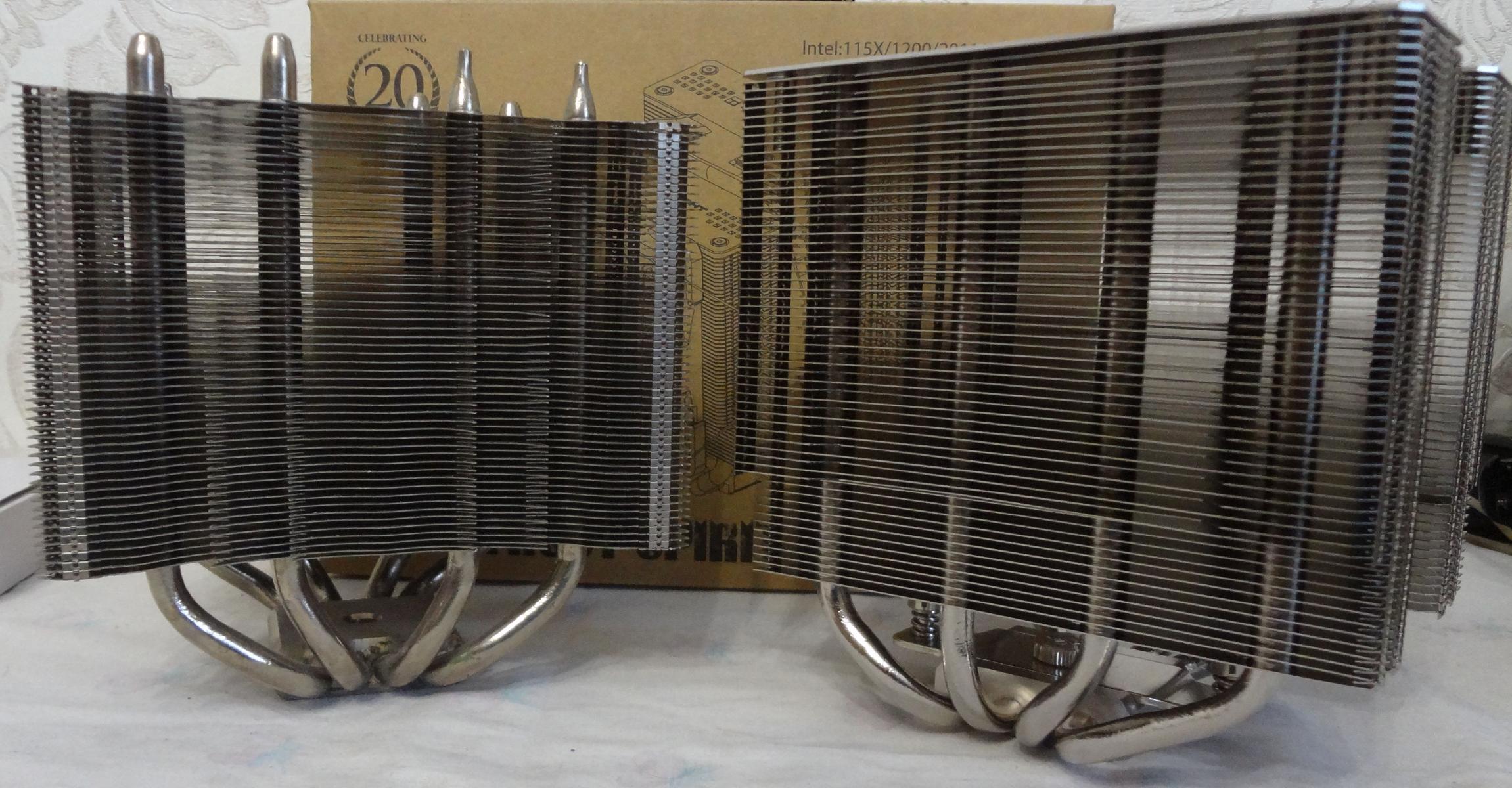

Даже при некоторых отличиях, в радиаторе "Ледяного Духа" угадываются черты "Адского Пламегасителя". Единственное серьезное их отличие в том, что в IFX-14 мы можем установить 38мм вентилятор м/у секциями, а вот у "Ледяного Духа" уже не получится - расстояние м/у секциями ровно 37мм.

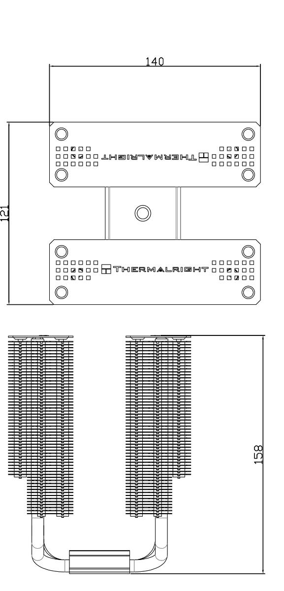

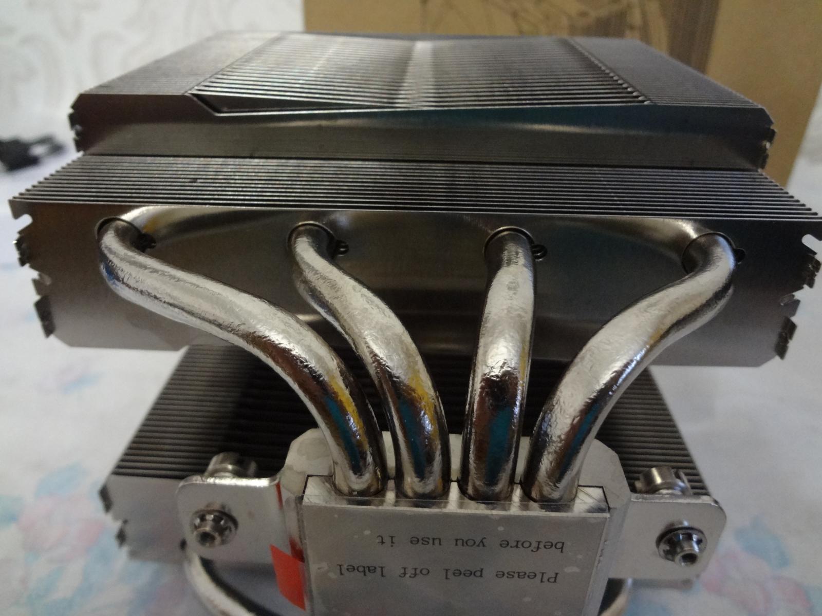

Радиатор кулера ассиметричен, построен на 4-х 8мм никелированных теплотрубках. Теплотрубки пропаяны не только в основании по всей длине, но также пропаяны с пластинами радиатора. Радиатор состоит из 2 секций по 58 ребер в каждой, толщина ребра - 0.4мм, межреберное расстояние - 1.6мм.

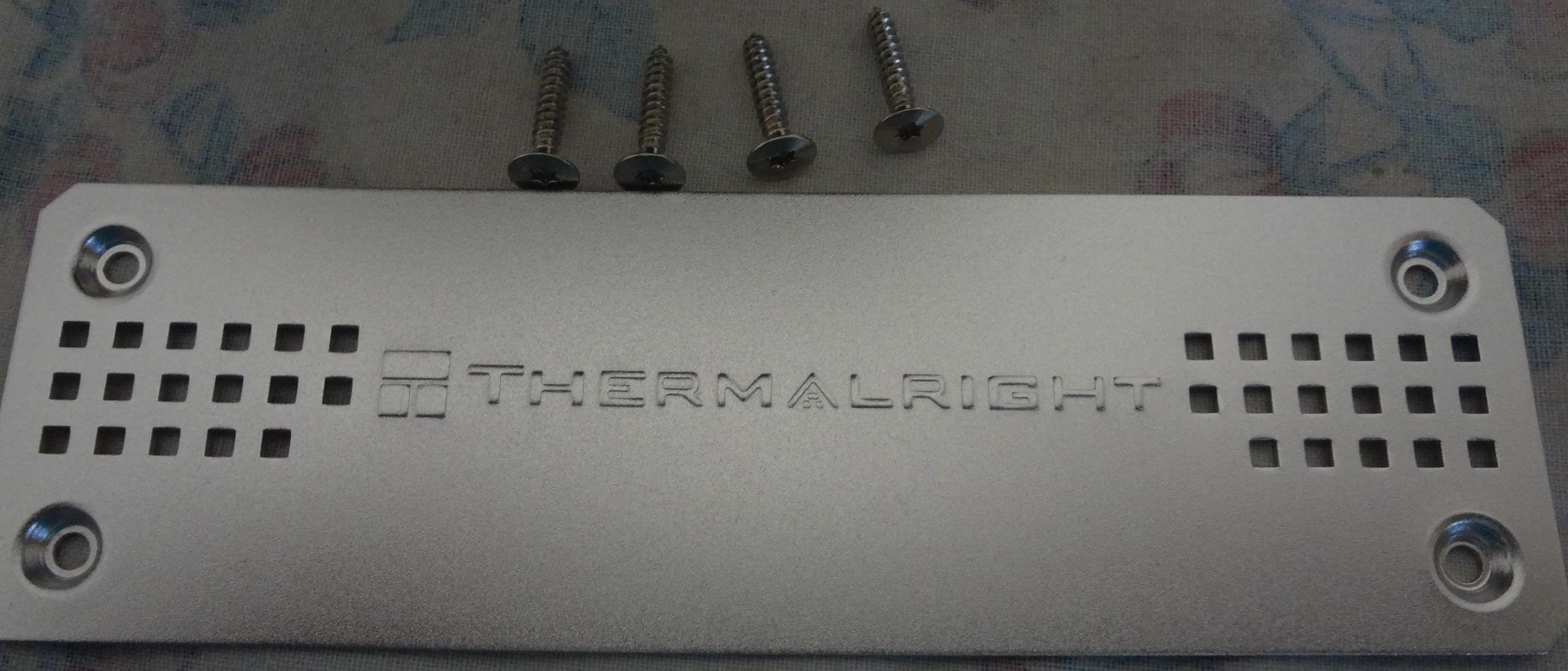

декоративная пластина со штампованным названием и логотипом съемная - для этого надо открутить 4 шурупа, используя torx-биту.

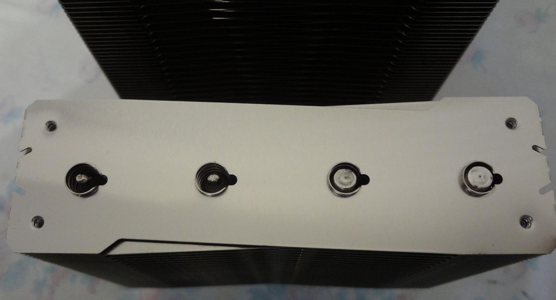

Пластины укладываются с перехлестом, в результате в центре образуется треугольная выемка. Как видно из снимка - с одной стороны ребра почти полностью пропаяны с теплотрубками, в то время как с другой порядка 5 ребер остаются непропаянными (из-за конусовидной формы конца теплотрубки).
12 нижних ребер укорочены - для лучшей совместимости с оперативной памятью и высокими радиаторами VRM.

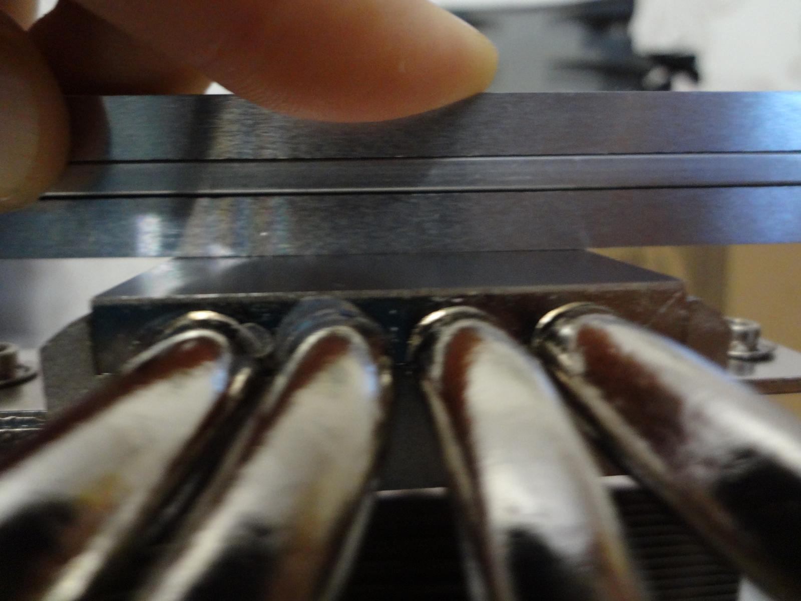

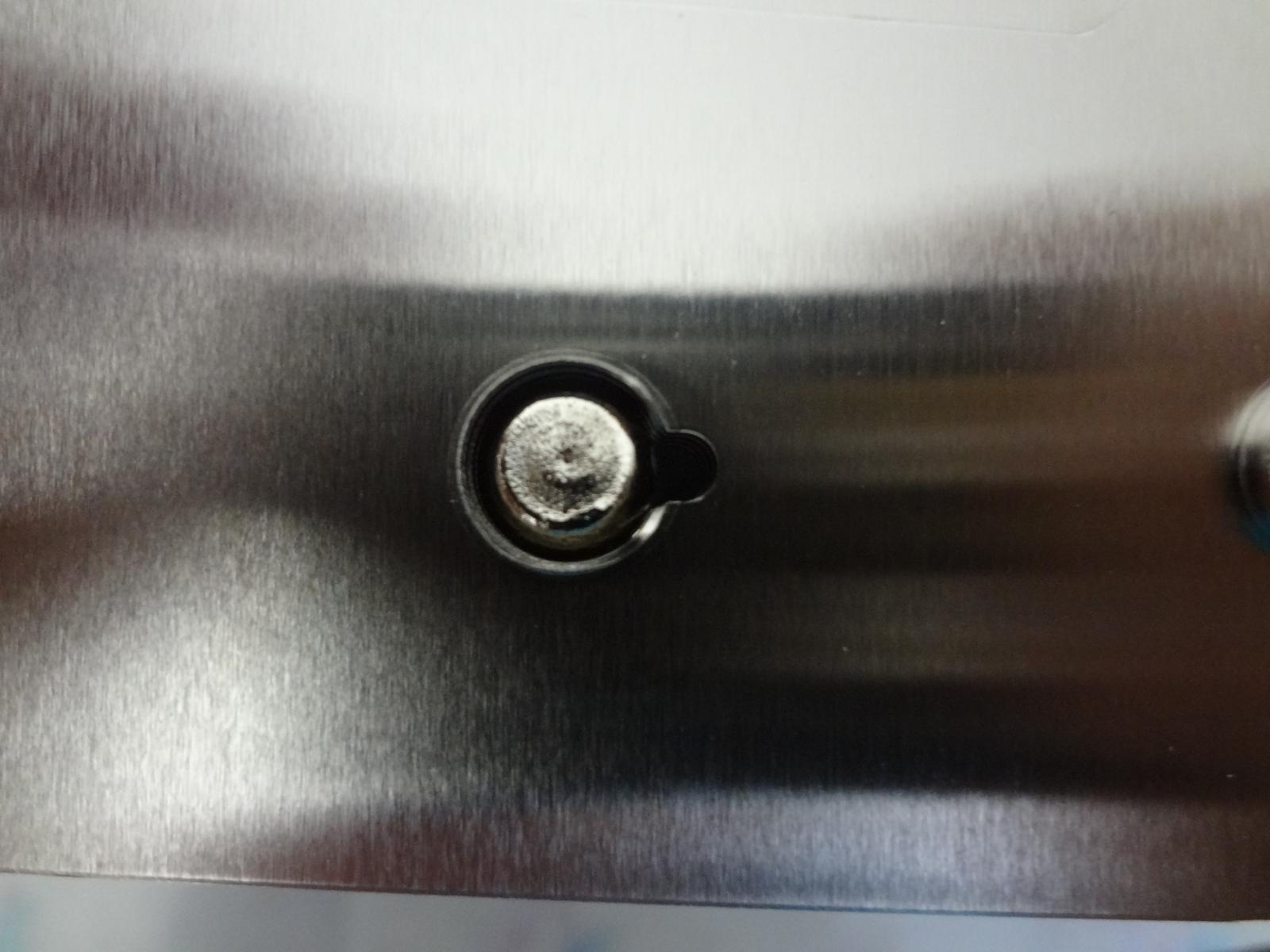

Основание у юбилейных кулеров удивительно плоское. Пайка основания качественная - без зазоров, все заполнено припоем.

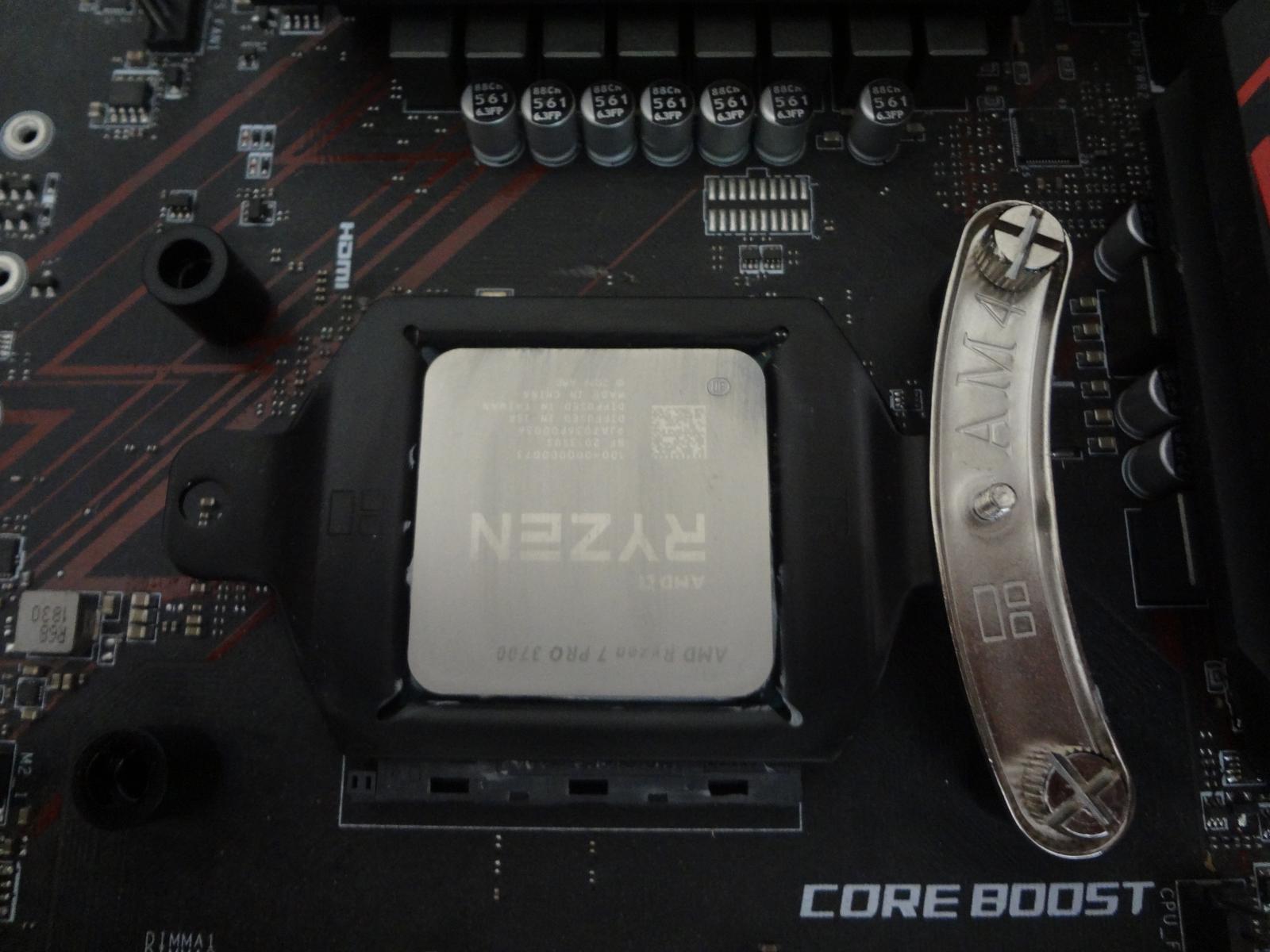

Устанавливаем стойки-изоляторы, поверх стоек укладываем крепежные планки и притягиваем их винтами.

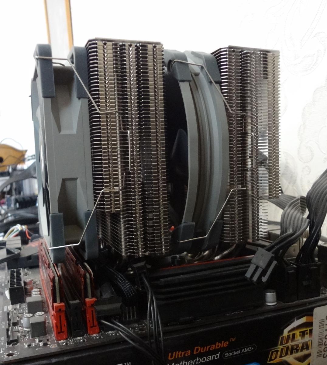

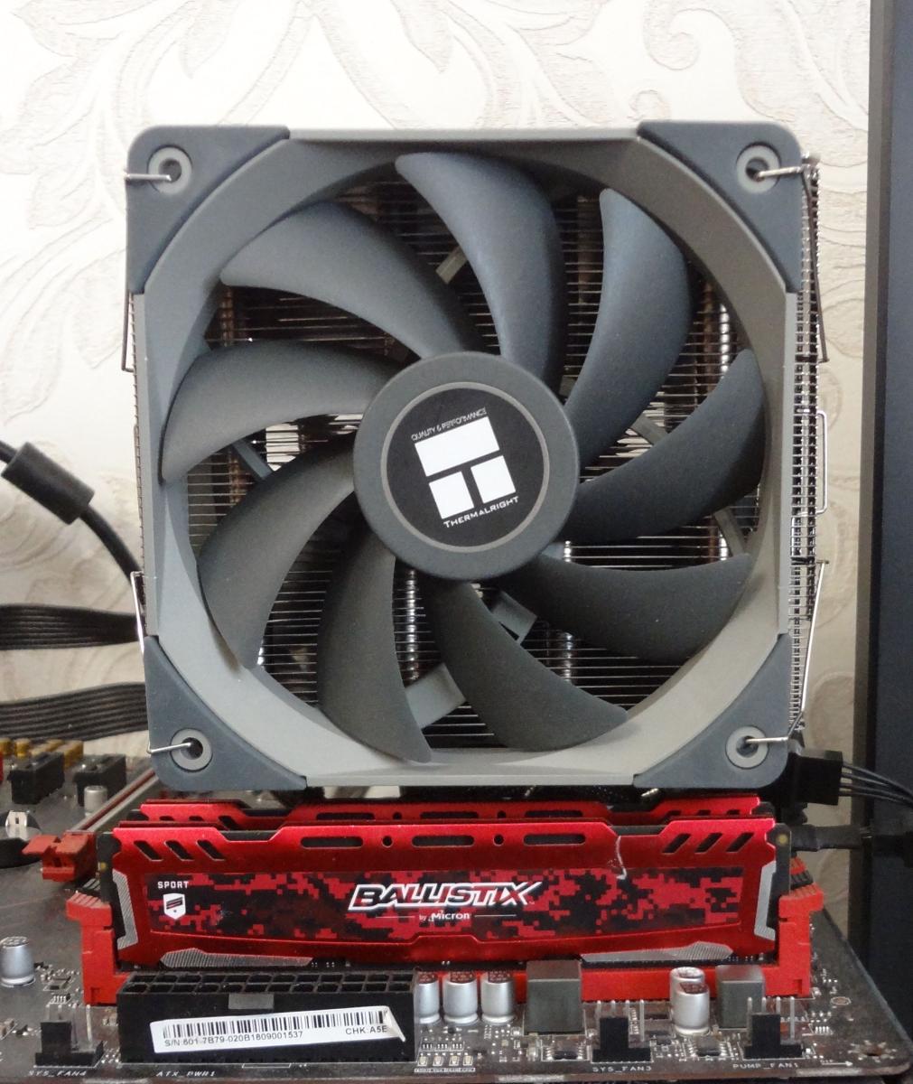

Полностью собранный, кулер перекрывает все 4 слота ОЗУ.

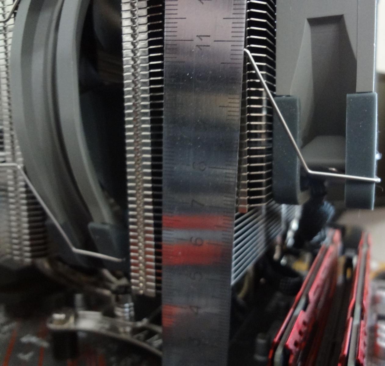

Расстояние от материнской платы до верхнего края выреза составляет 70мм. Но если вы поднимите передний вентилятор как на фото, то высота кулера увеличится на 25мм.

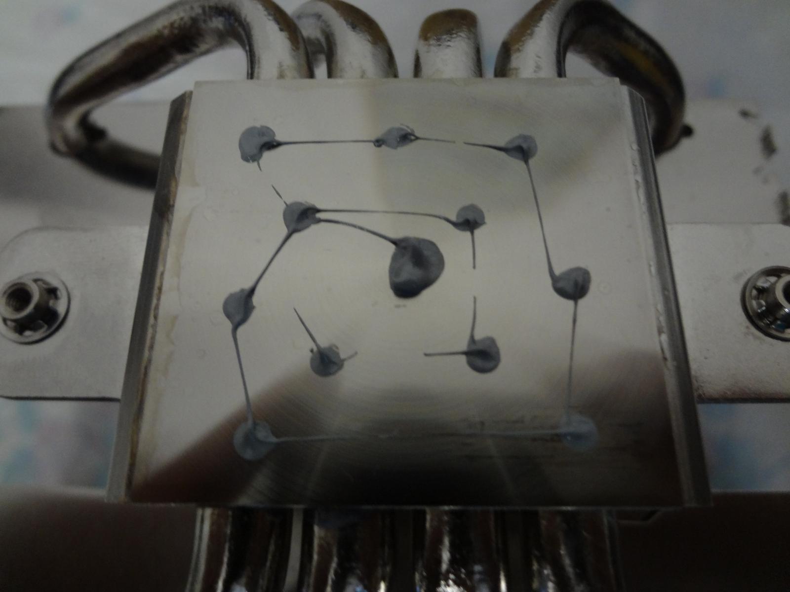

Прижим у кулера очень сильный - излишки термопасты оттеснены к краям теплораспределительной крышки. Отпечаток не идеальный, но весьма неплохой.

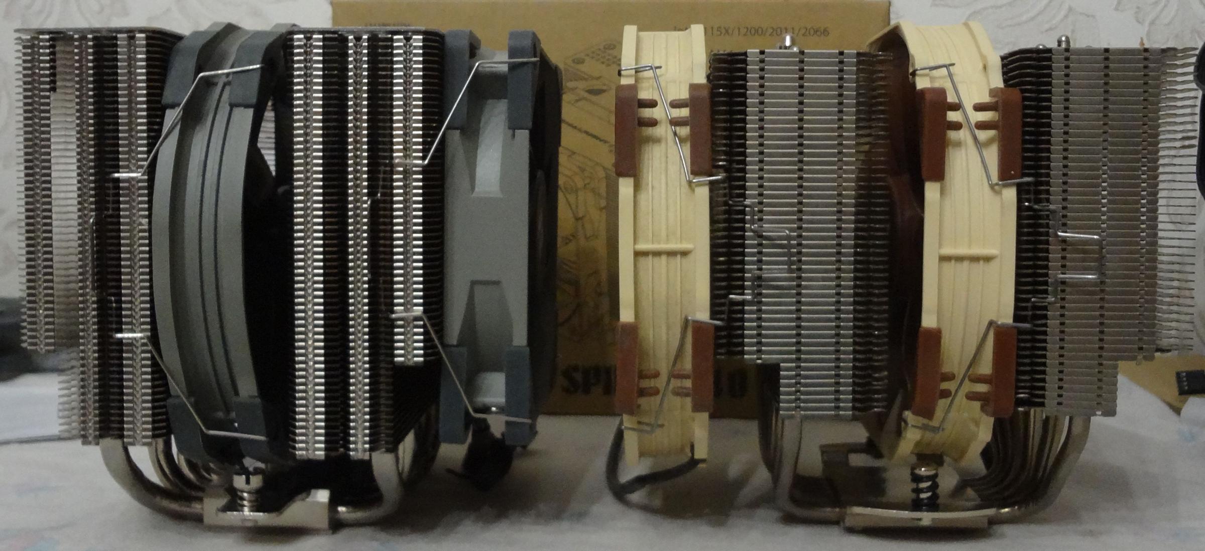

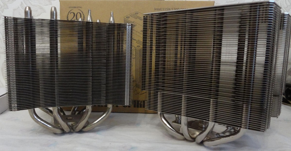

Frost Spirit 140 и Peerless Assassin 120 - cразу бросается в глаза разница в размерах между новинками.
Frost Spirit 140 и Silver Arrow IB-E Extreme. В тестировании Стрела будет выступать с одним TY-143. Зрение вас не обманывает - Стрела стройнее Ледяного Духа, хотя радиатор у нее шире и чуть выше.
Frost Spirit 140 и NH-D14. На D-14 используются скобы нового образца.
Frost Spirit 140 и NH-D15. Конус в основании D15 ощущается тактильно.
