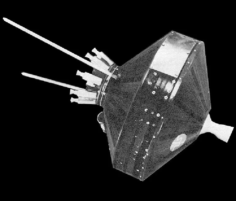

Но оказывается был еще один аппарат, изначально носивший имя «Авель-1» («Able 1»), а позже названый «Пионер 0». Этот аппарат, в случае успеха своей миссии, стал бы не менее известен, чем его "собратья" «Пионер 10» и «Пионер 11».
Аппарат «Able 1». Он же «Пионер 0»
Этот аппарат стартовал 17 августа 1958 года и должен был стать самой первой попыткой в истории человечества отправить своего посланца за пределы околоземной орбиты. В полетных планах значился выход на орбиту Луны, но как это часто происходило с аппаратами серии «Пионер» (впрочем, как и с другими аппаратами на заре космической эры), авария ракеты-носителя разрушила все замыслы. РН взорвалась всего лишь через 73,6 секунды после запуска. В качестве ракеты-носителя, как это часто случалось в то время, использовалась военная ракета, а точнее, трехступенчатый вариант баллистической ракеты средней дальности (БРСД) «Тор» с некоторыми элементами, заимствованными у ракеты «Авангард».
Такой выбор РН был более чем закономерен, особенно учитывая тот факт, что миссия проводилась не НАСА, которое в тот момент только лишь "появилось на свет", а ВВС США.
Согласно полетному плану «Able 1» должен был добраться до Луны через 2,6 дня после запуска, после чего с помощью твердотопливного двигателя TX-8-6 перейти на орбиту вокруг нее. Высота орбиты должна была составить около 29000 километров.
Несмотря на довольно скромные размеры (масса аппарата составляла всего 38 килограмм, а диаметр 74 сантиметра) он нес борту более 11 килограмм научных приборов. В числе которых были система инфракрасного телевидения, предназначенная для изучения поверхности Луны (в том числе ее невидимой с Земли стороны), диафрагменно-микрофонный блок для обнаружения микрометеоритов и магнитометр с поисковой катушкой и нелинейным усилителем для измерения магнитного поля Земли, Луны и межпланетного пространства.
Точную причину взрыва первой ступени ракеты-носителя установить не удалось. Основной версией считается ослабление подшипника турбонасоса, вызвавшее остановку насоса жидкого кислорода. Из-за резкой потери тяги «Тор» потерял ориентацию и наклонился вниз, а нерасчетные аэродинамические нагрузки привели к полному разрушению ракеты-носителя.
Так из-за неисправности обычного подшипника погиб «Пионер 0», а первой в истории человечества автоматической межпланетной станцией стала советская "Луна-1", стартовавшая 2 января 1959 года.
