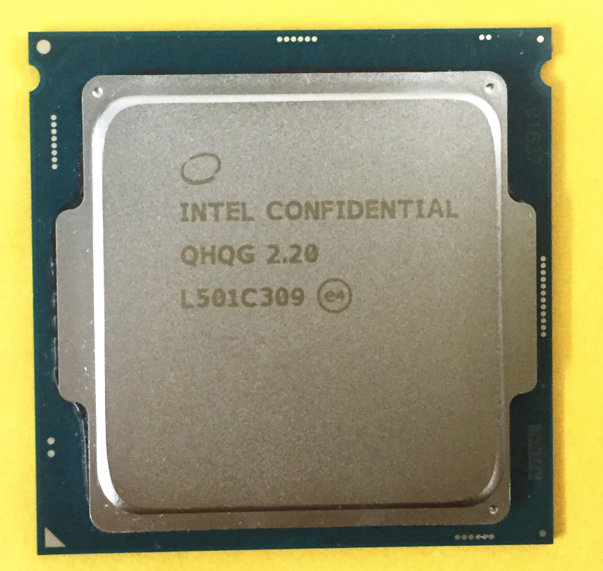

Для начала стоит разобраться, что это вообще за процессоры, почему они такие дешёвые и откуда они берутся. i7-6400t- это процессор, который нельзя найти на официальном сайте Интел, следовательно официально его как бы и нет. Приобрести его можно на старом-добром Ali-Express или на авито, что на мой взгляд предпочтительнее. А появляются они как ни странно от intel: они рассылают предрелизные процессоры по каким-то там договорам, которые нас особо и не касаются, а оттуда они попадают на AliExpress и уже к нам в руки. Обойдётся такой камень от 5 000 до 7 000 рублей на алике от самой дешёвой ревизии к самой поздней соответственно. Но стоит отметить, что они не просто так стоят копейки,эти процы производятся на ещё не до конца отработанном техпроцессе и могут быть нестабильны, также стоит упомянуть трудности выбора материнской платы, но к этому я ещё вернусь.

Степпинг A:0
-QH8F- самая первая ревизия, не поддерживает разгон и не может работать с внешней видеокартой.
-QH8E- следующая ревизия, уже может работать с внешней видеокартой, но всё ещё не поддерживает разгон.
Эти два процессора крайне сырые, в них может быть множество проблем и багов, покупать не рекомендуется.
-QH8G- лучший процессор из этого степпинга, о нём довольно много положительных отзывов.
Степпинг Q:0
-QHQG- самая распространённая версия, поддерживает разгон. Но приобретение этой версии полная лотерея: некоторые камни стабильно работают на частоте выше 4 Ггц, а какие-то могут даже в стоке не проходить стресс-тесты.
-QHQF- последняя ревизия, работает как полноценный i7 6700 и имеет разблокированный множитель, но этих образцов достаточно мало и стоят они на порядок больше.
Степпинг R:0
-QJE6- уже полноценный I7 6700k.

-При покупке с рук проверки такие же проверки как с обычным процессором: Посмотреть Cpu-Z и хотя бы 10 минут погонять в стресс-тесте Aida. Windows определяет процессор как: Genuine Intel(R) CPU 0000, точно так же он отображается и в биосе.
Скрин Cpu-Z на примере QHQG.
