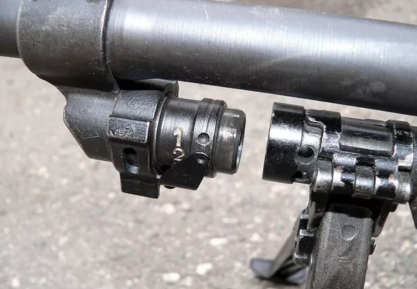

За разгонный потенциал пулемёта отвечает газовый регулятор с тремя фиксированными положениями: "1" (наименьший), "2" и "3" ( используются при загрязнении либо при сильном нагреве ствола).
Для чего же нужен этот газовый регулятор? Всё просто: во время стрельбы ствол нагревается, а как известно из школьной физики - тела при нагревании расширяются. Но расширяются они не во все стороны, а как бы наружу (если в теле есть полости, то они тоже будут увеличиваться). Ведь если бы расширение было изотропным (то есть одинаковым во всех направлениях), то банки с соленьями не ставили бы крышкой в горячую воду, чтобы их было легче открыть, т.к. крышка бы только сильнее стала обжимать банку.

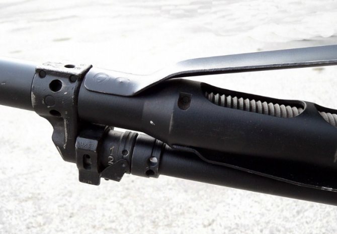

Как же быть? Ведь уменьшение давления будет негативно влиять на скоростные и точностные показатели пули + будут задержки в стрельбе, связанные с недоходом подвижных частей в крайнее заднее положение. Разработчики ПКП "Печенег" подумали наперёд и решили изначально наделать дырок т.е. технологических отверстий в стволе, чтобы их можно было при необходимости закрыть специальным газовым регулятором.
Газовый регулятор служит для регулирования количества пороховых газов, действующих на поршень затворной рамы. Он имеет два отверстия (продолговатое и круглое) для выпуска газов из газовой камеры наружу.
Устройство газового регулятораТаким образом, при переводе регулятора с положения 1 в положение 2 или 3 будут перекрываться отверстия для выхода пороховых газов, тем самым увеличивая давление в канале ствола. Такой вот разработчики придумали гениальный, но в то же время простой способ борьбы с задержками и снижением кучности стрельбы.
