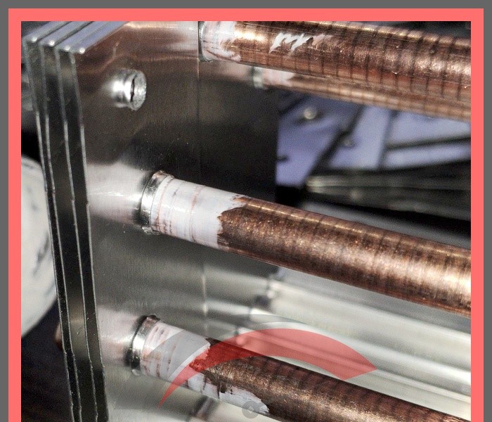

Я решил проверить, вдруг смогу еще больше выжать из башни если между трубками и ребрами добавлю термоинтерфейс... Так сказать заполню "90% пустого пространства между трубками и ребрами"...
Паять алюминий с медью конечно же не вариант, а теплопроводного клея у меня нет, но обычная термопаста отлично заменит клей, потому я выбрал КПТ-8 как наиболее надежный и подходящий вариант учитывая консистенцию и особенности пасты.
Есть у меня еще GD100, но она не настолько плотная как КПТ-8, а золотистую HY610 я еще недостаточно хорошо "освоил", и не уверен подойдет ли она для применения в моём случае.
Так или иначе мне нужно было разобрать уже модифицированную башню, и я это сделал без особого труда:
Вот я и расчехлил КПТ-8, и принялся мазать трубки собирая радиатор обратно.
Если смотреть по следам пасты, то мизерный зазор действительно есть с одной стороны трубки в каждом из отверстий, теоретикам этого в принципе уже достаточно будет, чтобы кричать про зазоры на каждом углу, но не нужно себя обманывать, с одной стороны зазор - с другой контакт, и стороны с зазором успешно заполнены пастой.
Не торопясь за вечер я собрал радиатор, и тут следует сказать о серьезной проблеме, паста будет активно собирать пыль и грязь из воздуха образуя вокруг себя "пробки".
Но для тестов это не критично, сейчас самое главное чтобы паста вытеснила воздух в зазорах между трубками и ребрами, и с этой задачей КПТ-8 прекрасно справилась, причем важно заметить, я выбрал именно КПТ-8 за её вязкость и плотность в совокупности с неплохой теплопроводностью, GD100 точно не смогла бы качественно заполнить зазоры в радиаторе.

У меня были надежды что радиатор сможет вытянуть хотя бы 110 Вт, но увы, улучшений абсолютно никаких после добавления пасты между трубками и ребрами радиатора... Радиатор все так же отводит около 100 Вт тепла от процессора, как и без заполнения зазоров.
Можно конечно форсировать турбину повысив обороты и воздушный поток, но тогда ПК будет шуметь как ноутбуки под нагрузкой, но зато можно будет 105-110 Вт отвести, а может и больше...
Почему нет улучшений?
На этом фото прекрасно видно, зазор есть, но с одной стороны, с другой стороны явный прямой контакт металлов.
Почему прямой контакт металлов важен? Достаточно просто посмотреть на теплопроводность металлов и все встанет на свои места.
Да, пластины у меня не могут обжать трубку со всех сторон после разборки, но контакт пластин с трубками никуда не исчез, он неравномерный, но есть, именно этот контакт металлов проводит основную массу тепла, именно поэтому от термопасты нет абсолютно никакого заметного эффекта в итоге.
Второй нюанс состоит в коэффициенте теплового расширения металлов, при нагревании пластины и трубки деформируются, зазор уменьшается и контакт пластин с трубками только сильнее от этого, роль пасты в зазоре еще сильнее сходит на нет...
