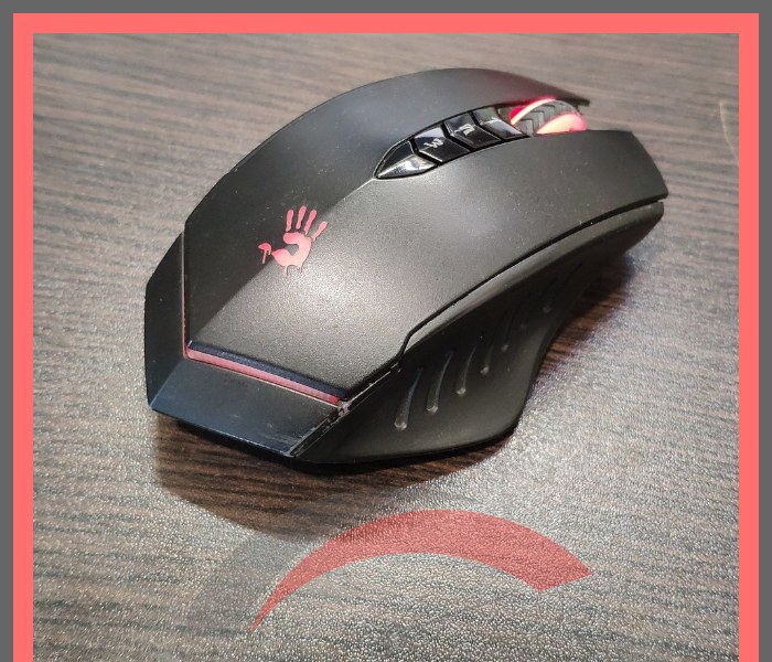

Недавно в руки мне попала беспроводная мышь A4Tech Bloody R8, эта мышь мне досталась неисправной и я решил её починить.
Мышка лишней точно не будет, особенно если она мне понравится в работе хотя я и не любитель беспроводных мышей...
Именно в таком состоянии мышь и попала мне в руки, по сути это и есть так называемый "комплект":
